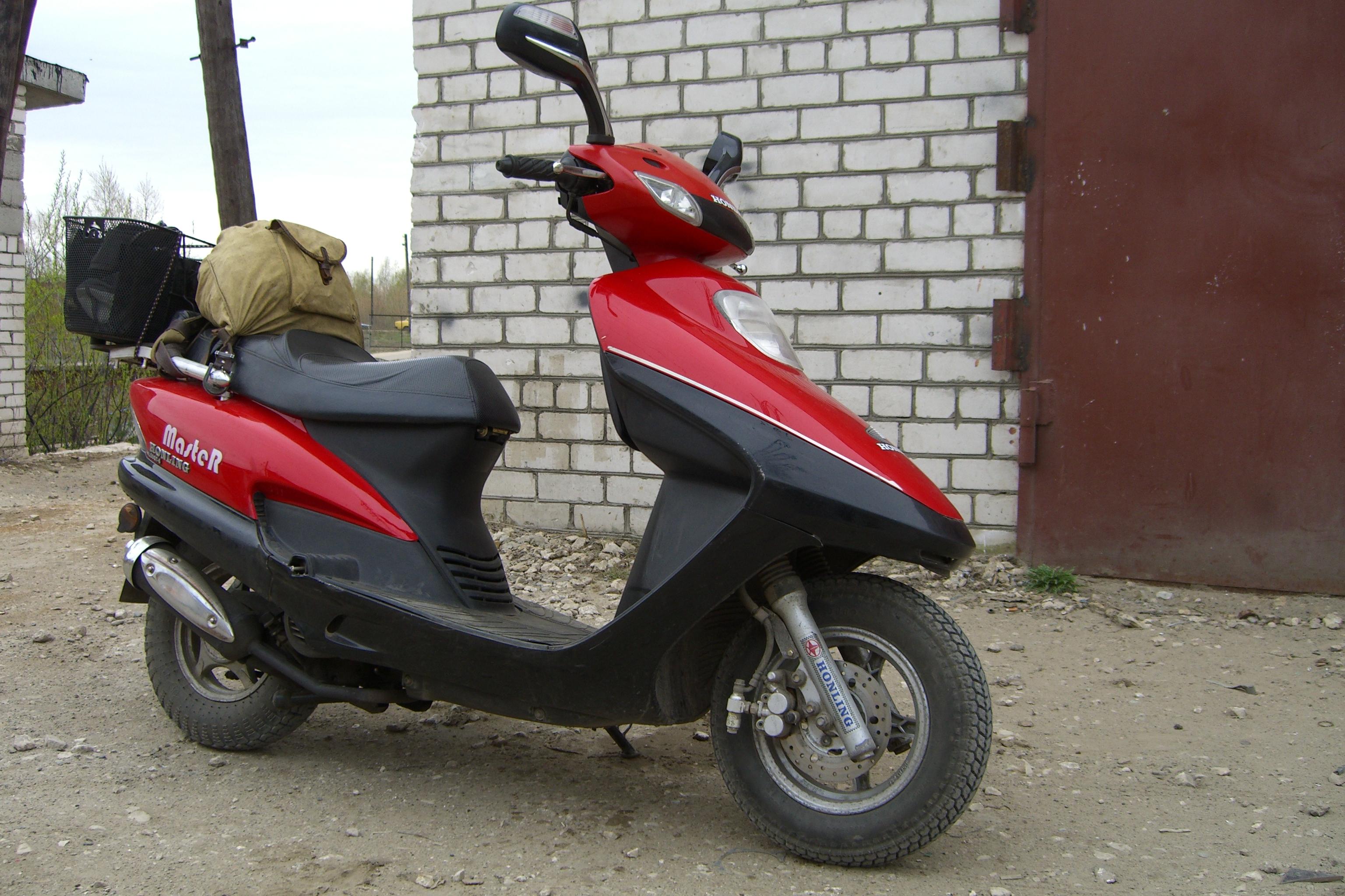

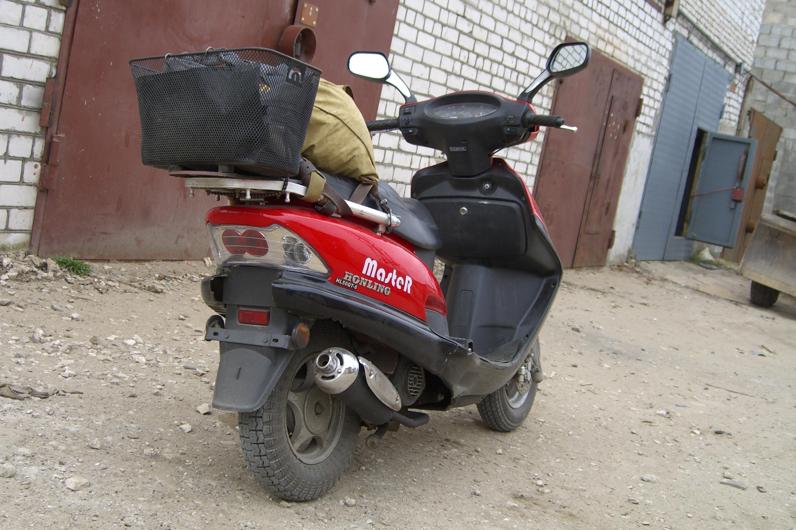

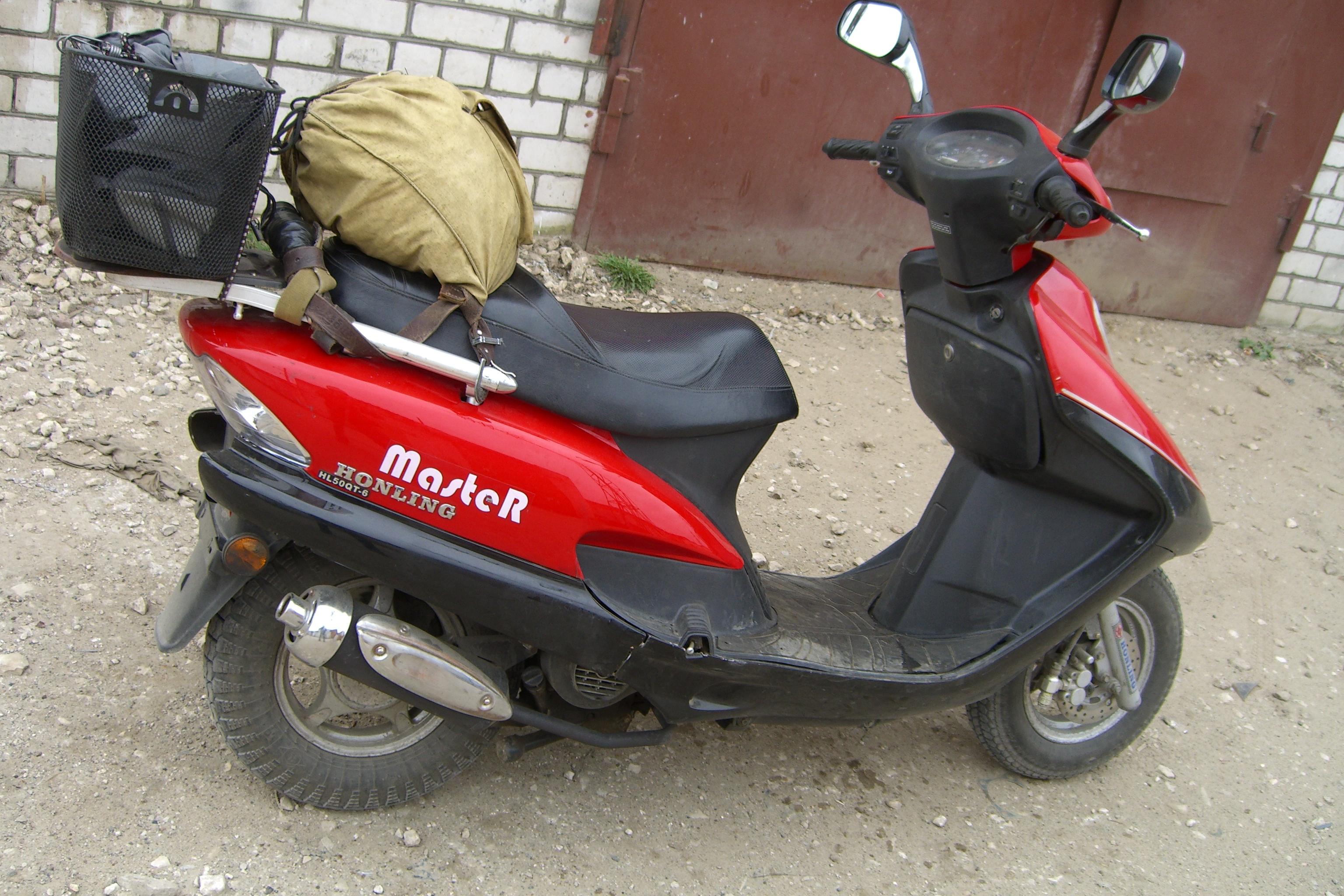

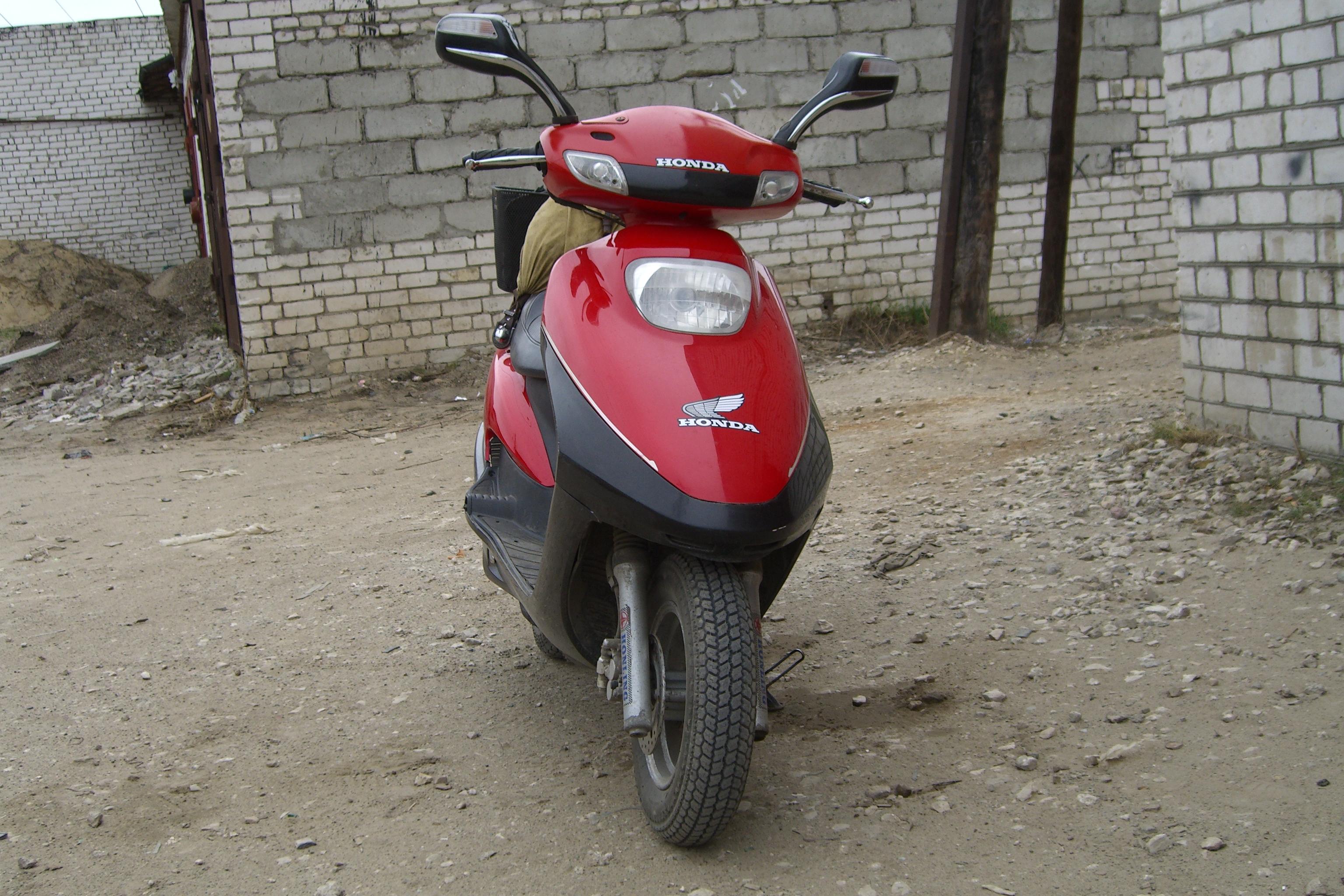

Кстати сегодня поставил неподвижную щеку от хонды аф 34 как у тебя на хонлинг.Встала замечательно тк она намного шире стандартной бороздки на колене не стали проблемой.Прочистил карб,продул жиклеры.Искра на свече была.Короче после 1.5 годичного простоя скутер хоть и с трудом но завелся.Подрегулировал винт качества выставил в работу на максимальные обороты.Заменил вариатор и втулку.Также поставил корбку с паралоновым фильтрам,тк после сетчатого фнса карб был весь в песке.Короче поршневая замечательно набирает обороты, на дороге не пробовал тк было спущено заднее колесо, а качка не оказалось рядом.Поршня кстати 82сс на старом что очень неплохо.Завтра буду тестить как он пережил реанимацию,да и жиклер думаю на 90 вставить. :)
СообщениеДобавлено: 22 Apr 2010, 18:03
Сообщений: 3948
Скутер: Продан...
Стаж: Много...
поздравляю с реанимацией =)
СообщениеДобавлено: 22 Apr 2010, 18:28
Сообщений: 544
Откуда: Нижний Новгород
Спасиб. :) Вот думаю его продавать как думаешь за сколько можно его толкнуть?
