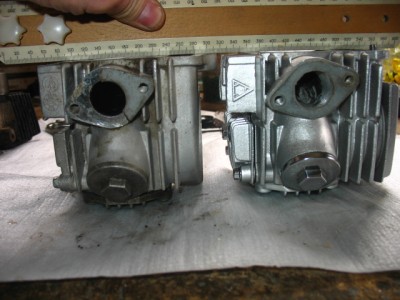

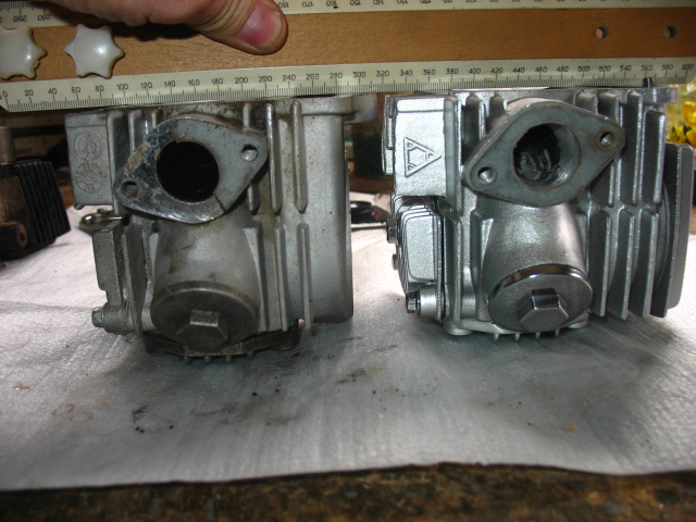

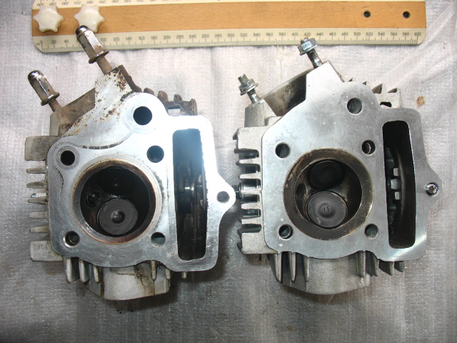

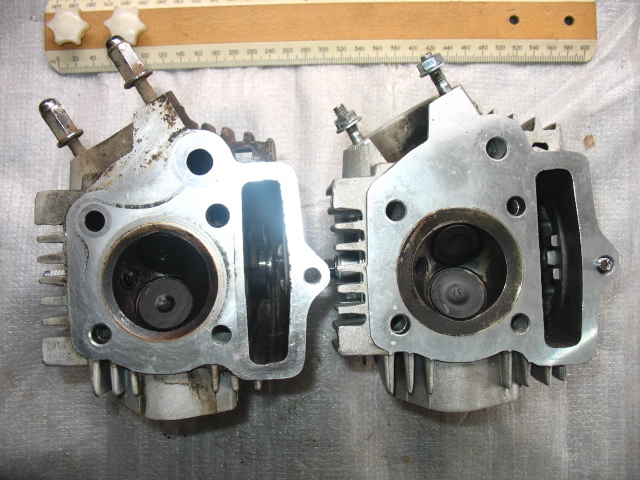

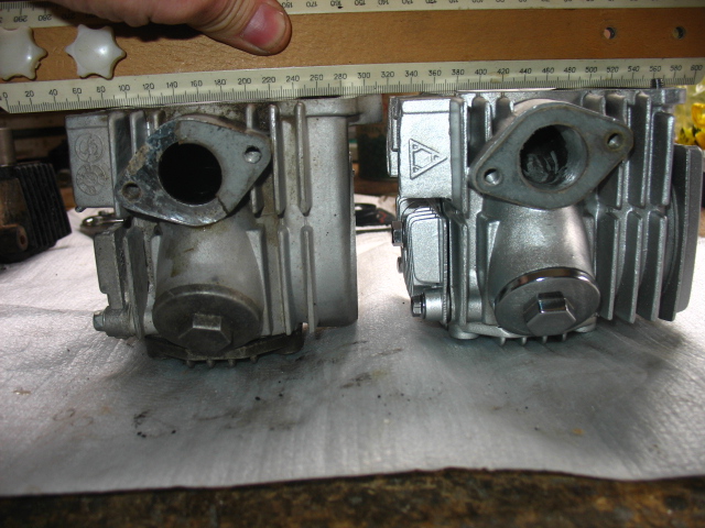

Fil WIND писал(а):
Господа, а кто скажет,что надо сделать с головой 72сс что-бы её поставить на поршневую 110сс и колено 110сс ?
Разница в ребрах охлаждения и в ширине фаски камеры сгорания, если у тебя на 72сс стоит аналогичная головка то можно ее и оставить. При желании можно расширить фаску до сопряжения с новым диамнтром цилиндра, но будет работать и так.
IMG_8611.JPG [ 202.03 KiB | Просмотров: 5066 ]
Комментарий к файлу: слева 72сс (цилиндр 47мм)
справа 110сс (цилиндр 52.4мм))
IMG_8612.JPG [ 177.83 KiB | Просмотров: 5066 ]

SOTNIK писал(а):
Я уже задавал этот вопрос. Rus мне ответил так:
Стачивать фаску на поршне по любому придется . Посмотри на рисунок, который я по быстрому накидал.
Погоди, если ставится поршневая 110сс с коленвалом для 110сс (ход поршня 49.5мм) то ничего стачивать не нужно, собирается все без каких либо доработок, в этом случае днище поршня в ВМТ располагается в одной плоскости с краем цилиндра. Ведь Fil WIND про это спрашивал?, точнее менять ли головку при таком переходе на 110сс.
А вот если приспособить поршневую 110сс на коленвал с ходом поршня 41.4мм (50сс; 72сс),
вот тогда кроме обрезки по высоте цилиндра до размеров прежнего, нужно еще и фаску с поршня снимать, и приведенный рисунок иллюстрирует именно этот случай..
(и объем будет не 110, а 90сс)

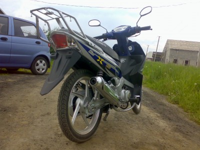

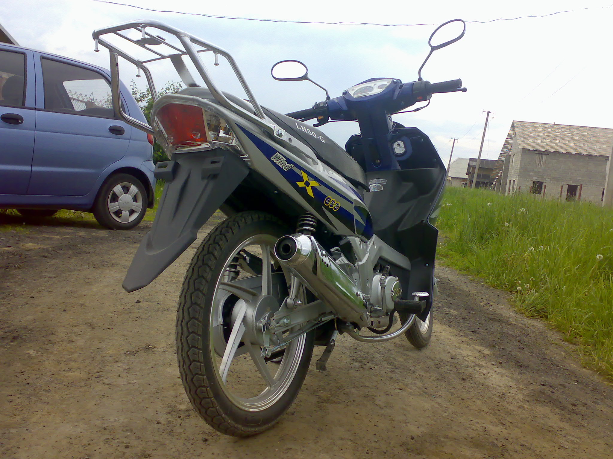

А КТО-НИБУДЬ БРЫЗГОВИК ЗАДНИЙ СНИМАЛ НА ВИНДЕ???
Комментарий к файлу: фотка с брызговиком,так просто что-бы понятней былоо чем я!
.jpg
.jpg [ 628.22 KiB | Просмотров: 6173 ]
 Заголовок сообщения: Re: Купил ABM WIND
СообщениеДобавлено: 19 Nov 2009, 21:49
чтоб его снять,надо снять стоп сигнал целиком...
а для этого нужно открутить половину пластика Ж...пы и багажник со скобой...

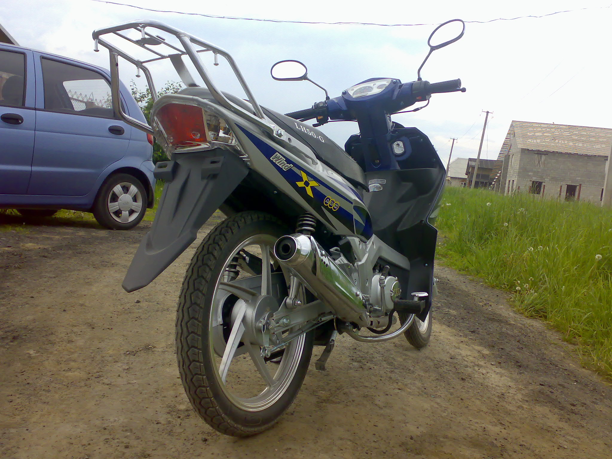

Это будет выглядеть так...
WIND.JPG [ 146.22 KiB | Просмотров: 6122 ]
А еще это будет выглядеть как толстый слой грязи на спине после любого дождика. :)

Сообщений: 636
Скутер: WinD
Fil WIND а это вообще твой???есть еще фотки с зади или хотя-бы поближе???и там вроде другие покрышки стоят!
да вроде красивее смотрится без брызговика!
а на счет грязи:красота требует жертв! :-D
