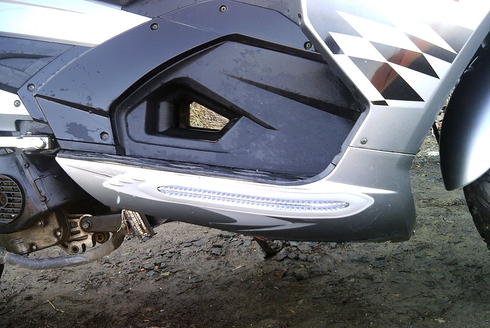

всем привет, диман да... сочувствую ВРЕМЕННОЙ СМЕРТИ твоего скута... ну ни чё земляк всё будет ОК!
я приклеил защиту на самое опасное место

а что это за защита? по поводу места - в точку. пластик этот меня уже бесит. самый больной участок... только сделал - ну чуть чуть приложился, даж царапин толком нет - трещина %)

immortal а кругляши в защите это светодиоды? Где почем покупал? Выложи фотки в темноте.

кхм. какие могут быть диоды в защите от падений?

Ну похоже ведь на светодиодную ленту,вот и спрашиваю.

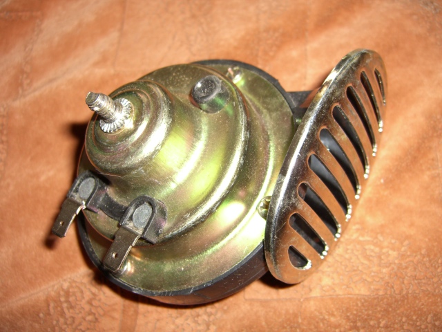

У меня гудок не стандартный, а повышенной мощности,жрет при разряженом акуме так много что на холостых даже не работает.По громкости и и низкости тона он минимум в 3 раза превосходит сток пикалку.Брал в скутермаге при цене в 220р очень неплохое предложение за 2 гудка.
