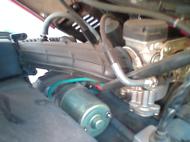

продолжая тему про фильтр под седлом, как он вообще выглядит?(элемент)
Резиновый патрубок сейчас от фильтра имеет сужение. Может новый патрубок от коробки под седлом подойдет без горможки?

нет, не подойдет.там на воздушный фильтр патрубок не сужается, а наоборот, расширяется... причем расширяется раза в 3 больше чем со стороны карбюратора. по поводу фото - так выкладывали же

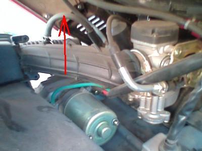

И еще... На вышеприведенном фото (про воздухан) есть шланг соединяющий впускной патрубок карба с всасом фильтра.. вот он ЗАЧЕМ???? у меня в этом месте на обойих патрубках есть заглушенные штуцера.. шланга нет..

ээээ.... от чего-чего он идет к этим штуцерам??? от впускного патрубка??? эти штуцеры предназначены для отвода сапуна от головки цилиндра! от впускного патрубка сапун идти никак не может! от него идет вакуумный шланг, управляющий вакуумным бензоклапаном с помощью разрежения

Вот этот вот.. стрелкой - что за шланг? Откуда?

должен идти от крышки головки цилиндра. сапун

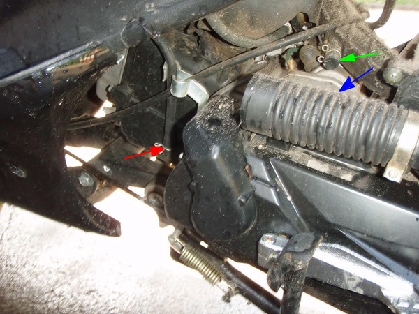

У меня этот шланг (от крышки головки) висит просто вниз... поставить чтоль на впуск?... сходил до мотороллера.. хм. не дотягивается.. черт с ним оставлю как есть.
Красная - шланг вентиляции
зеленая - заглушеный штуцер на ВПУСКЕ (после фильтра)
синяя - заглушеный штуцер на ВСАСЕ фильтра...

да не на впуск, а на крышку головки цилиндра! там сверху штуцер есть
