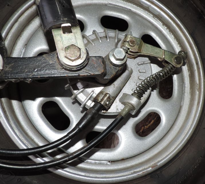

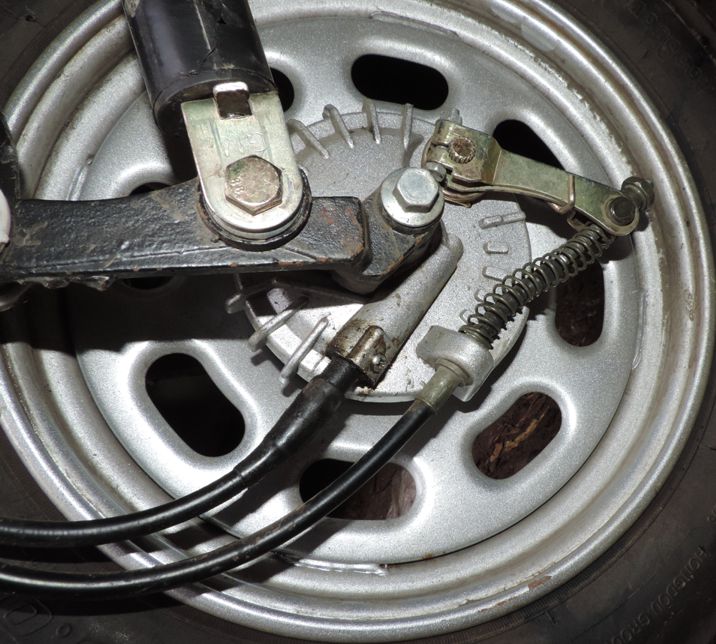

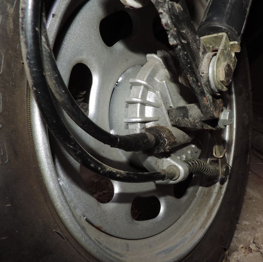

Случился неприятный момент. Достал впереди идущую машину, при торможении. Не ударил и не впаялся, просто прислонился к ее бамперу в конце торможения. Чуть-чуть не хватило. Без повреждений и у нее и у меня, сразу разъехались.
Причина - пропал передний тормоз. Я им пользуюсь крайне редко, всю поездку его не трогал, нужды не было, а вот когда понадобилось чуть добавить - он и сгинул...
Откатил к обочине. При торможении передним, поворачивается вся байда, которая на переднем колесе. В сборе. Примерно на пол-оборота. И натягиваются оба троса, спидометра и собссно тормоза, типа как наматываются.
Поиск по форуму показал, что я не первый, причем скутер этот же - регги расер метеор.
viewtopic.php?f=104&t=35858&start=15
Но у него это произошло после разборки и сборки, а я ничего не трогал. Сам стал проворачиваться и при этом пропало тормозное усилие.
Придется с этим заниматься. Но уже весной, отогнал его пока на дачу.
Вот имейте в виду - сразу после выезда, на этом скутере очень желательно делать пробное торможение передним. А то вдруг его нет...

Вот он какой, северный олень
DSCN1857.jpg [ 146.74 KiB | Просмотров: 6355 ]
DSCN1858.jpg [ 132.89 KiB | Просмотров: 6355 ]
