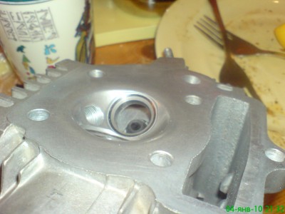

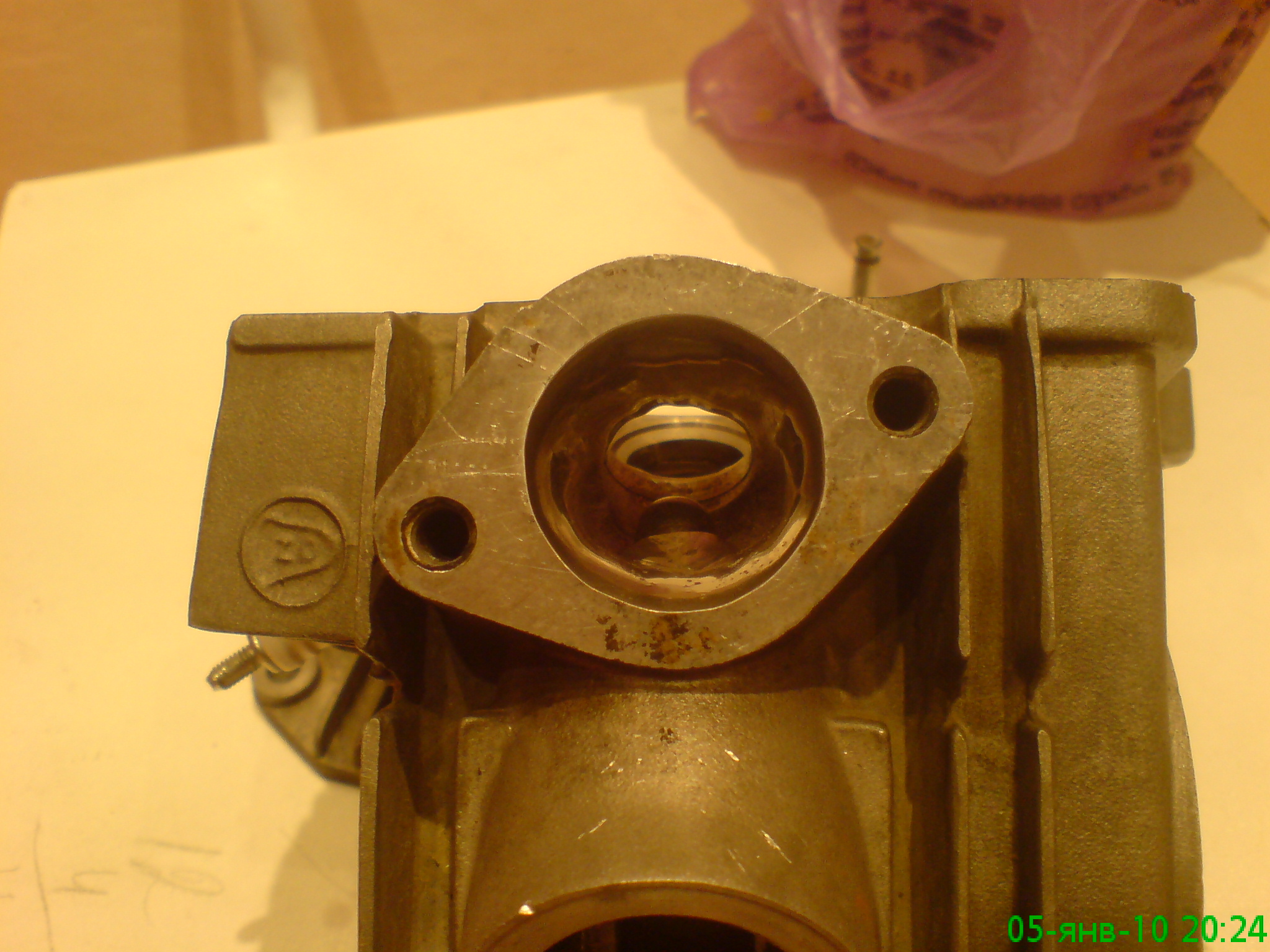

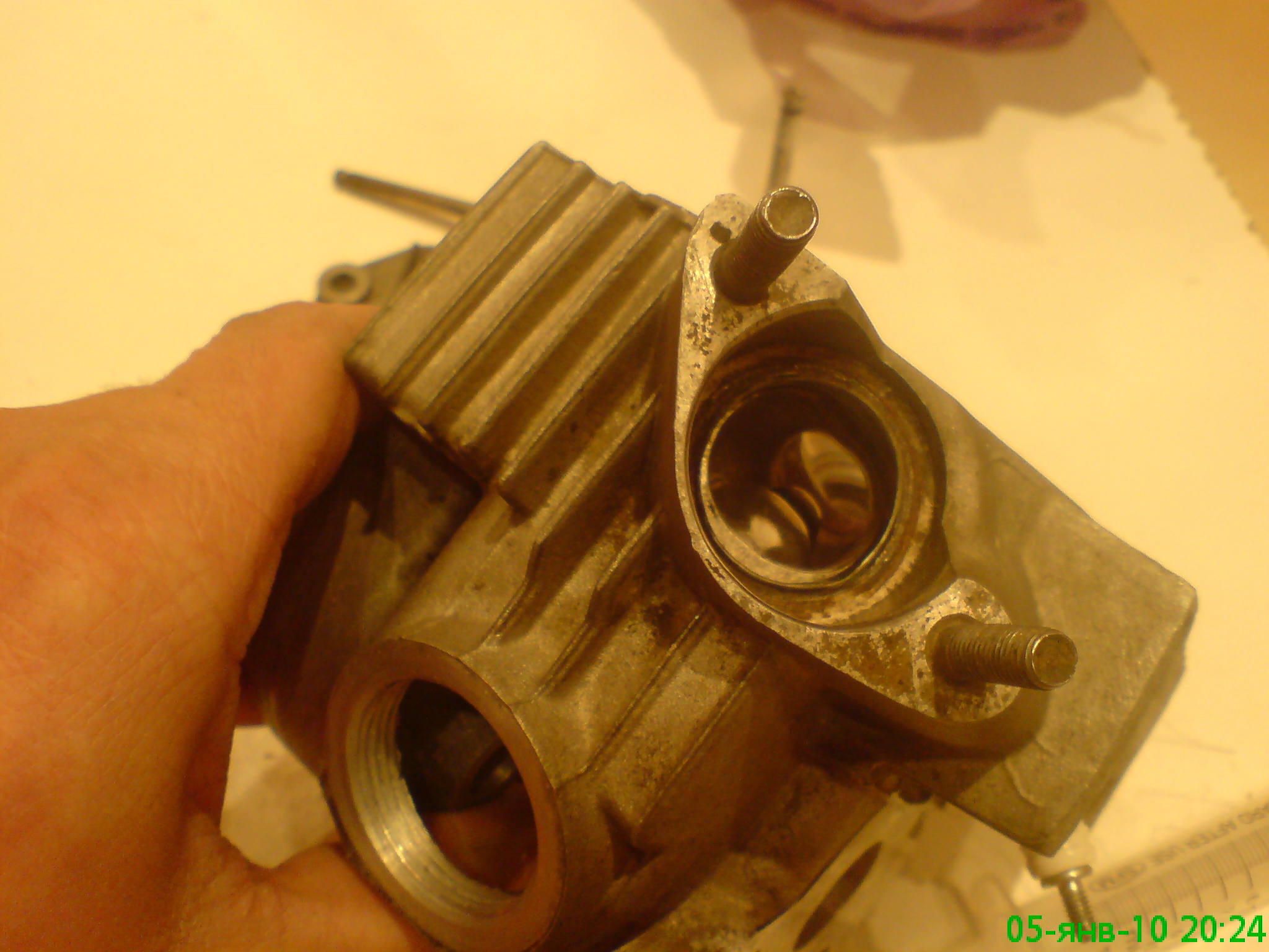

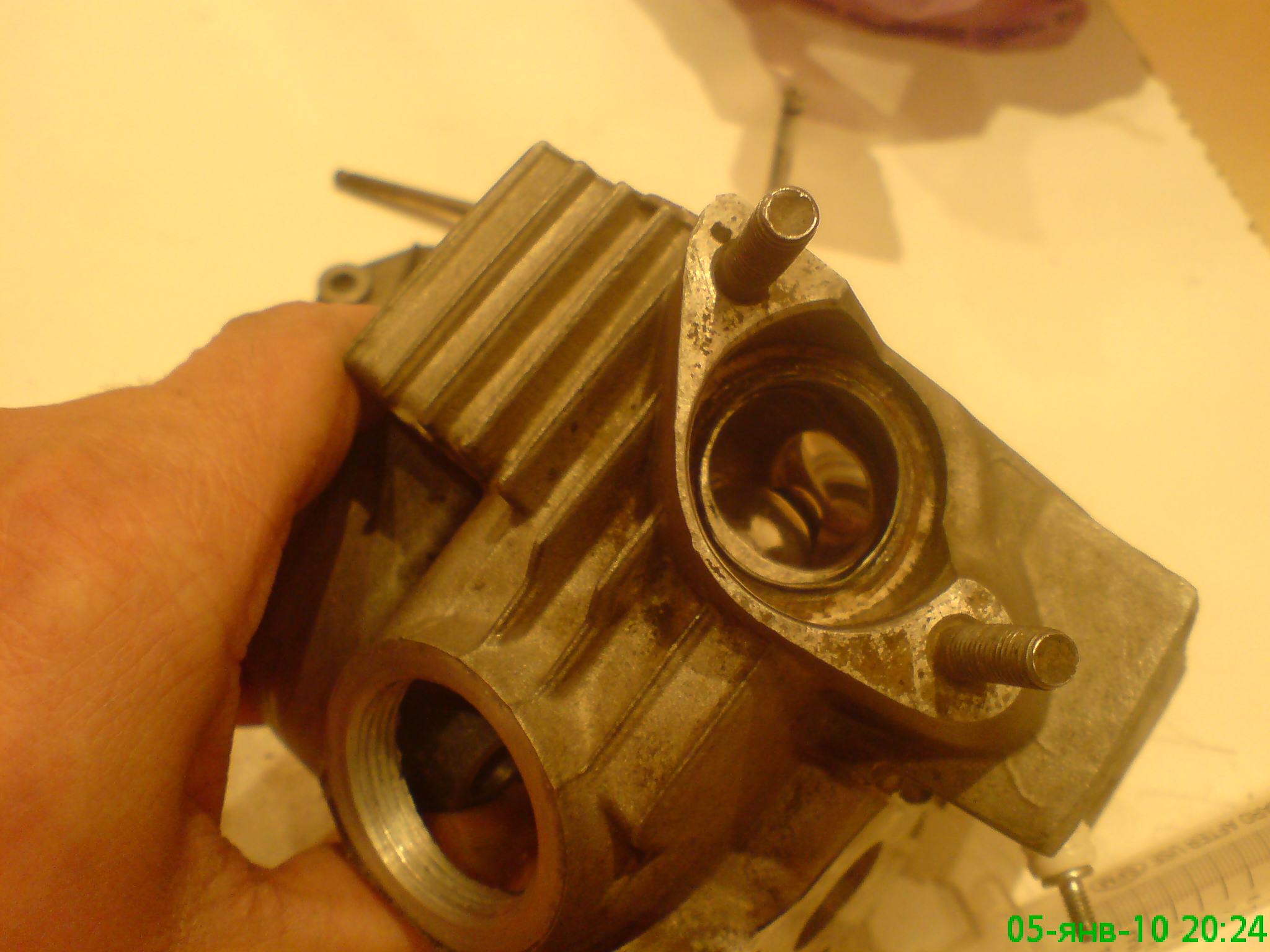

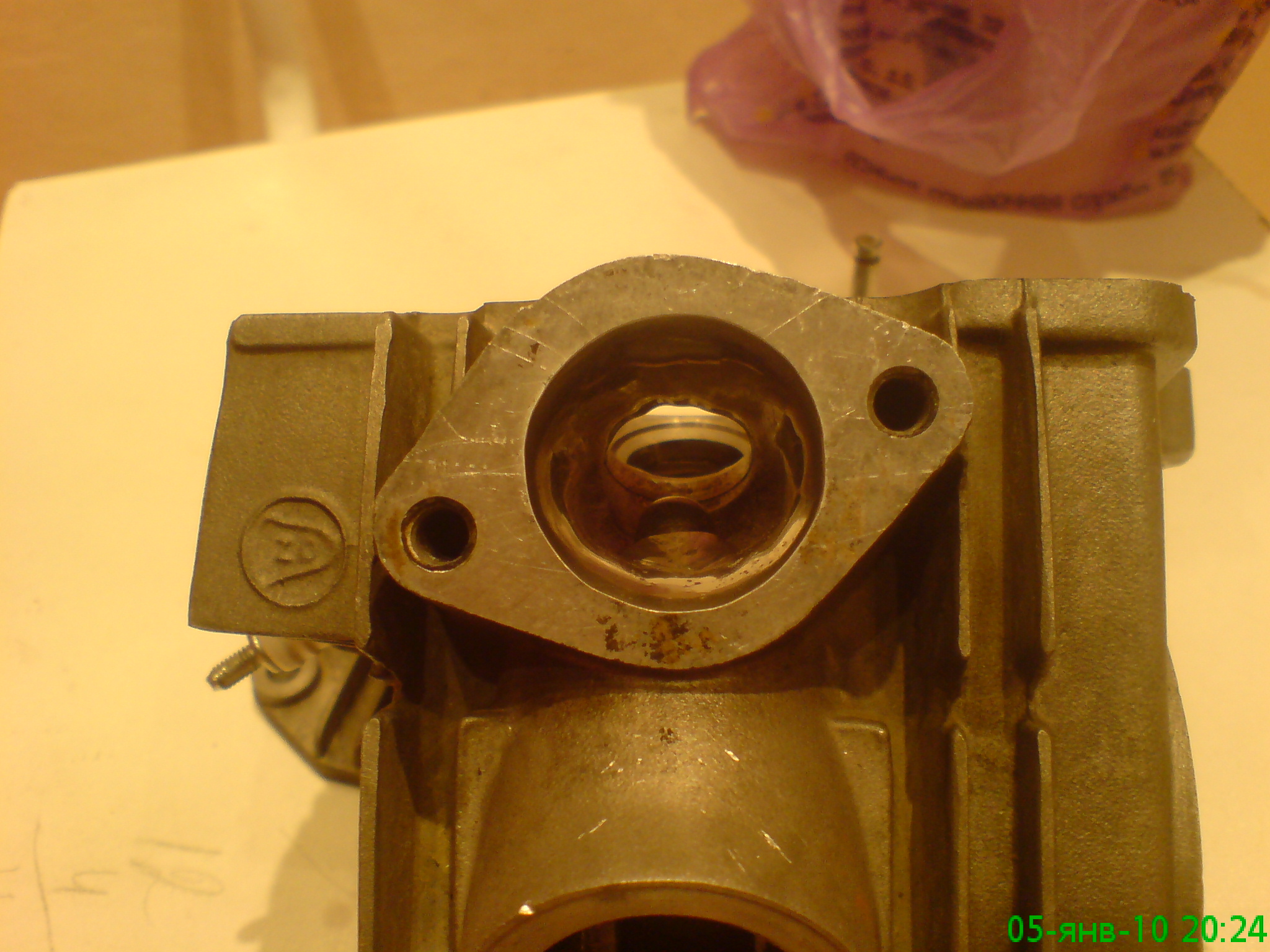

Немного запилил голову.
DSC00918.JPG [ 818.41 KiB | Просмотров: 4545 ]
DSC00921.JPG [ 799.62 KiB | Просмотров: 4545 ]
DSC00922.JPG [ 887.68 KiB | Просмотров: 4545 ]

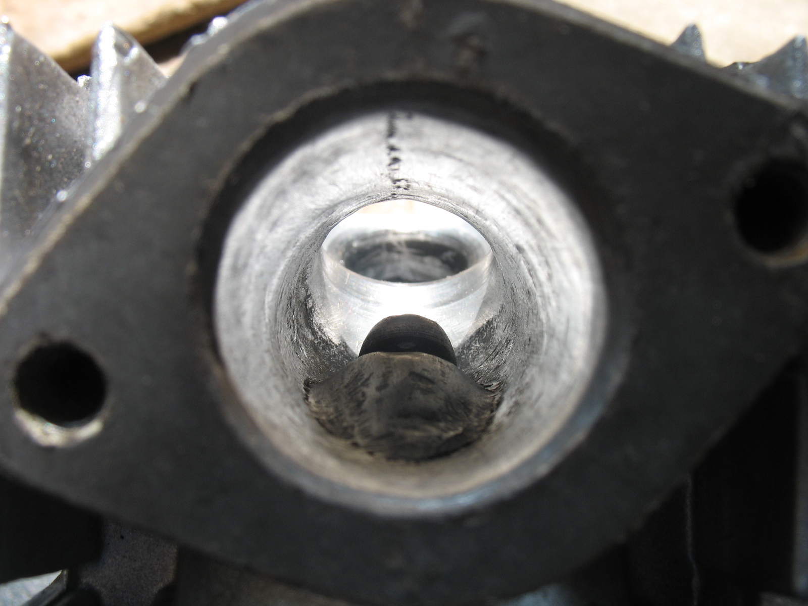

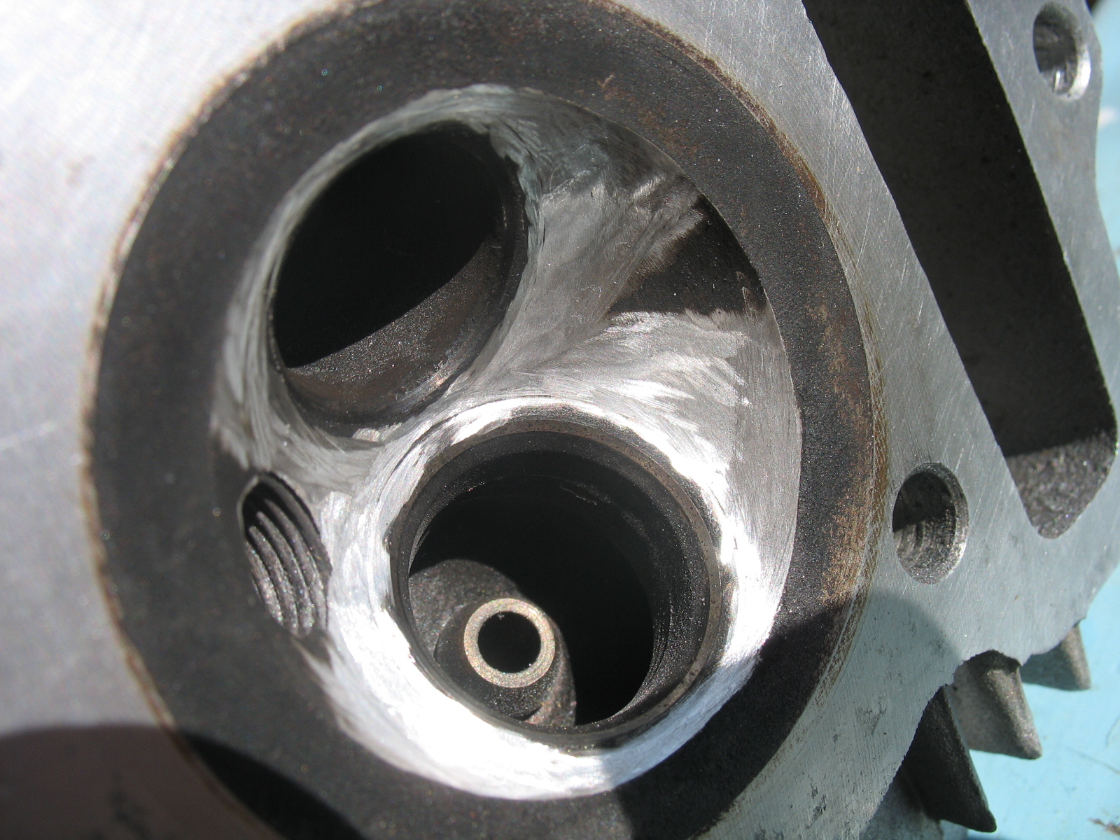

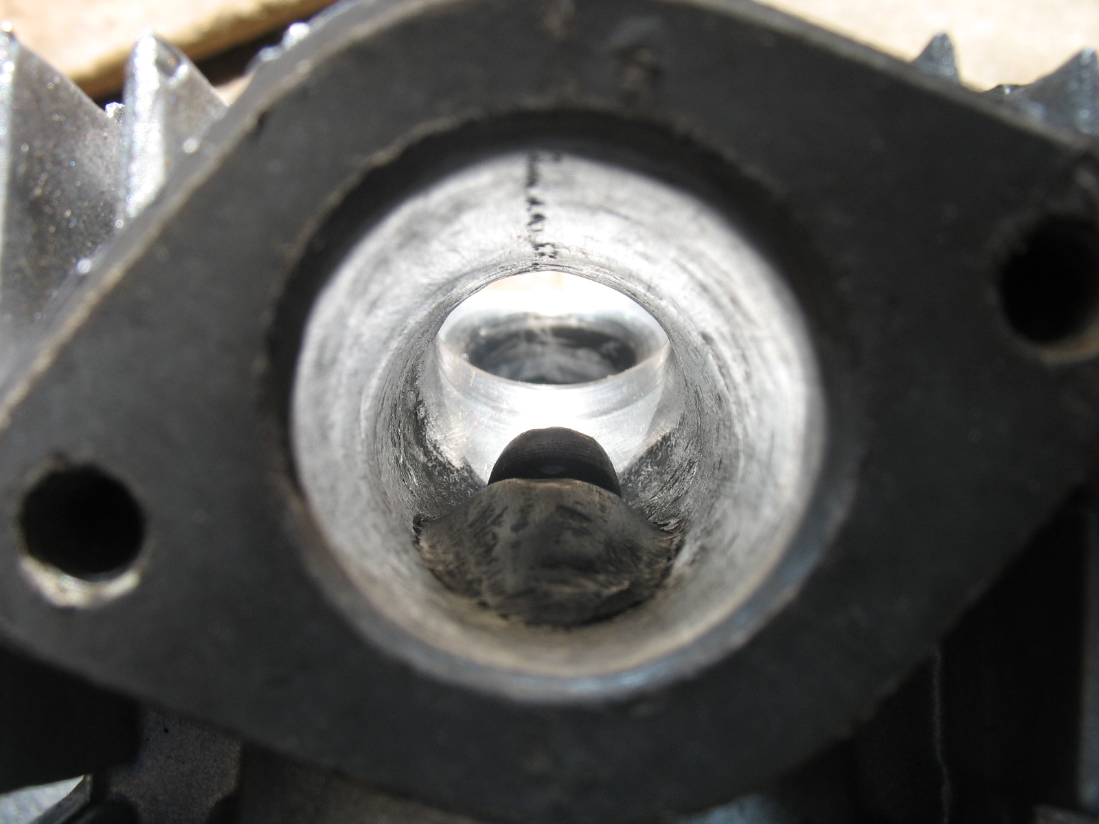

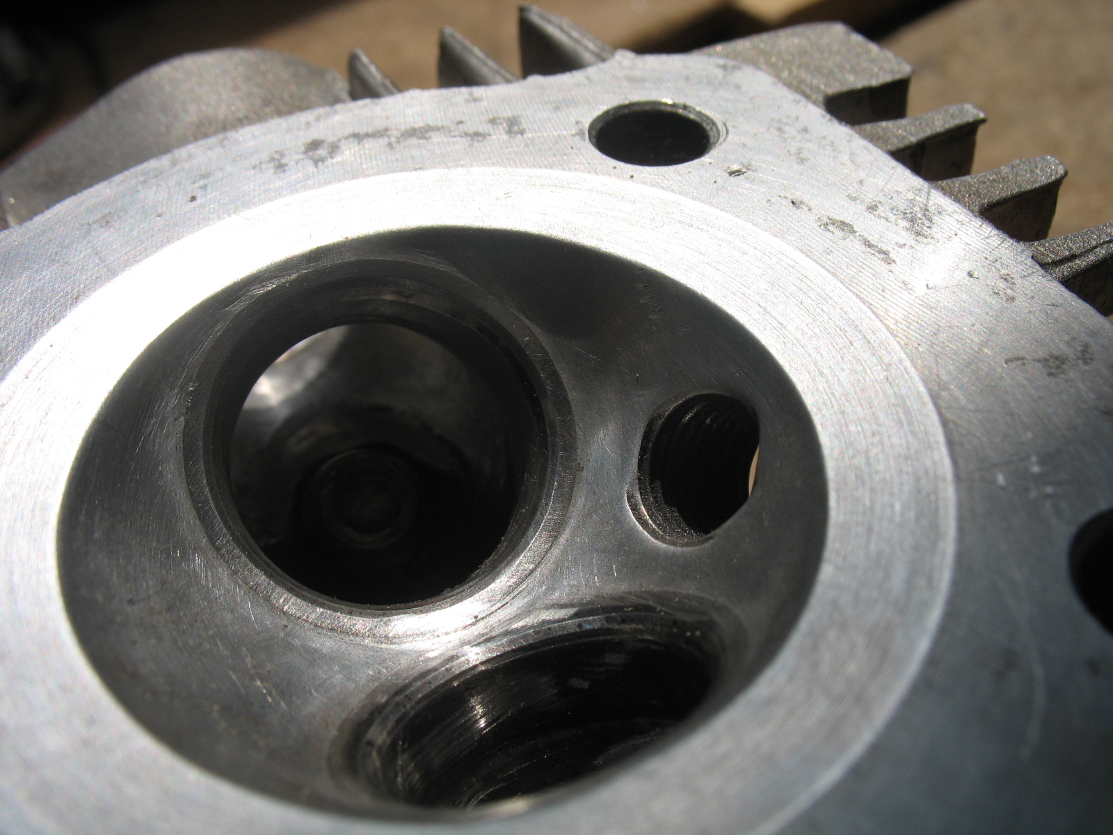

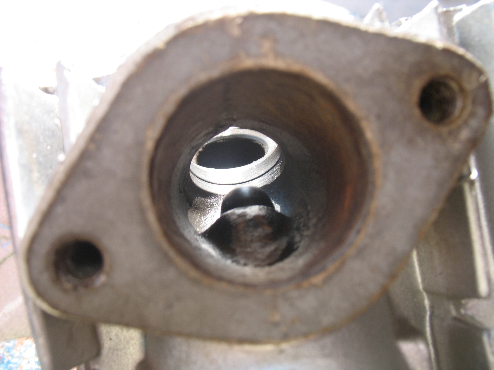

..или видно плохо, но запила не увидел. Несмотря на блеск поверхностей ламинарного потока газов там не будет, углы и прочие "утыки" остались где и были, разве что чуть притупленные.
Я не претендую на правильность своего запила, но "приход" получился хороший.

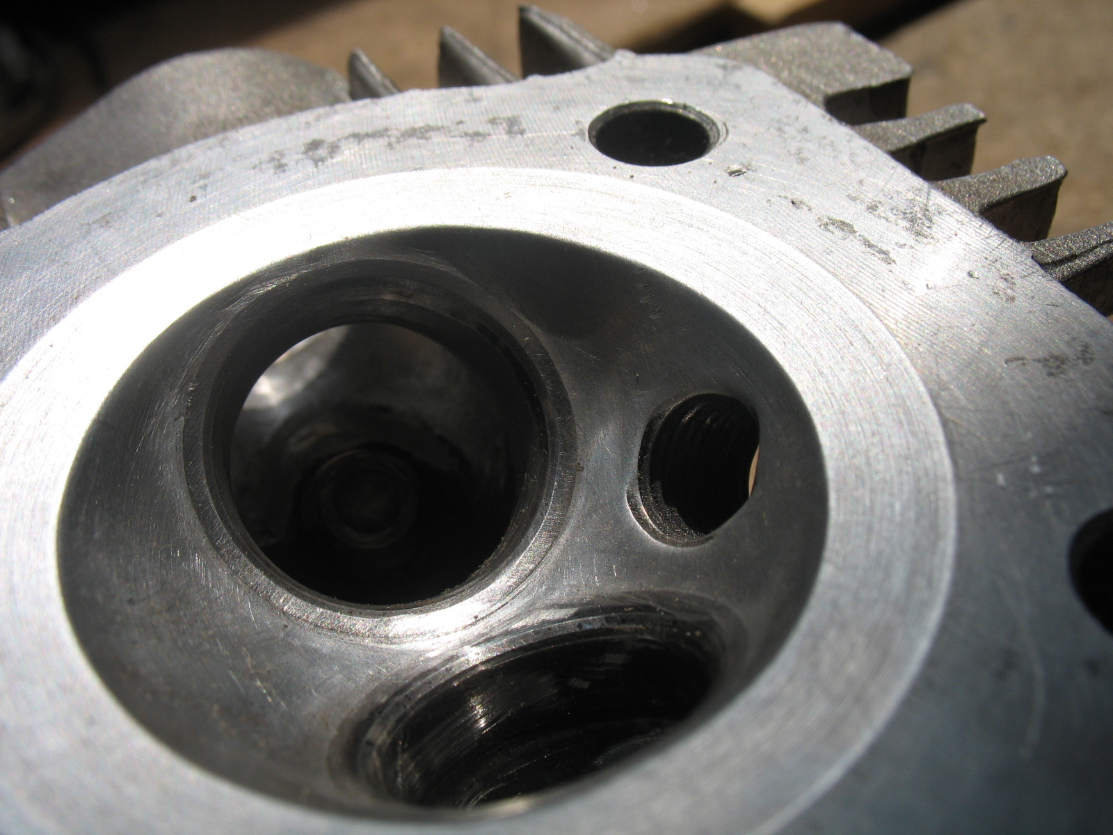

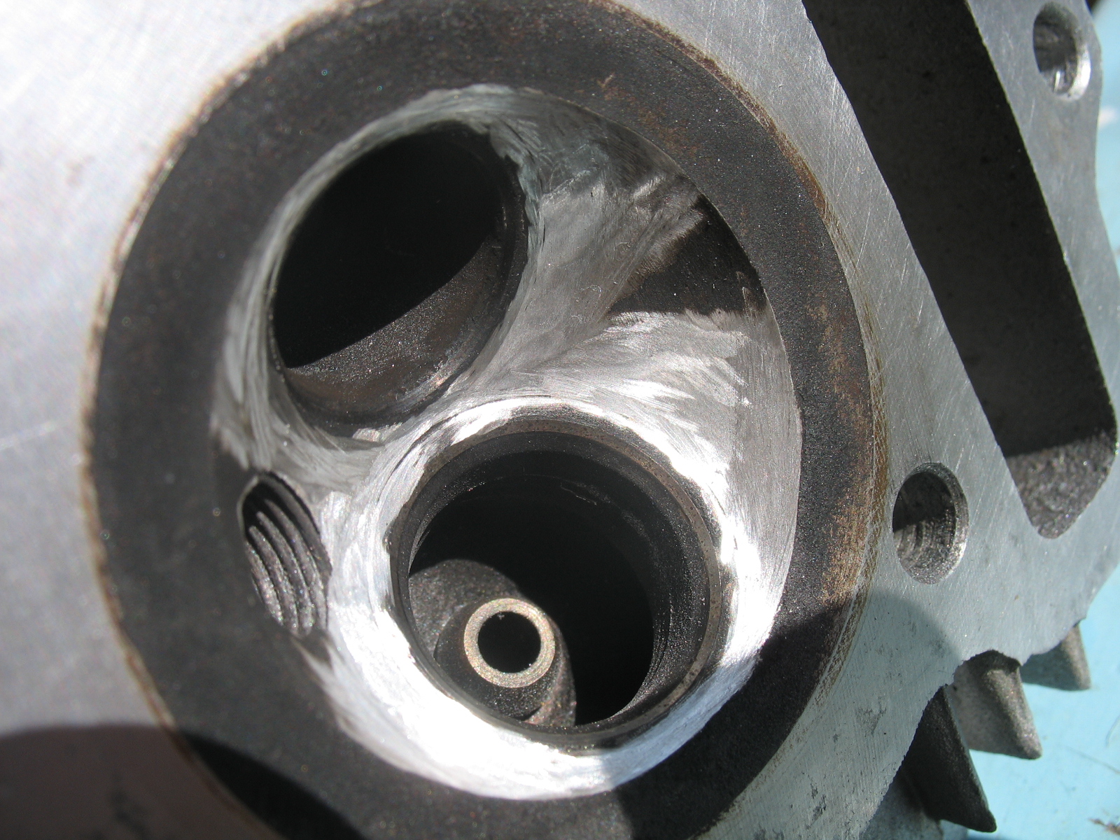

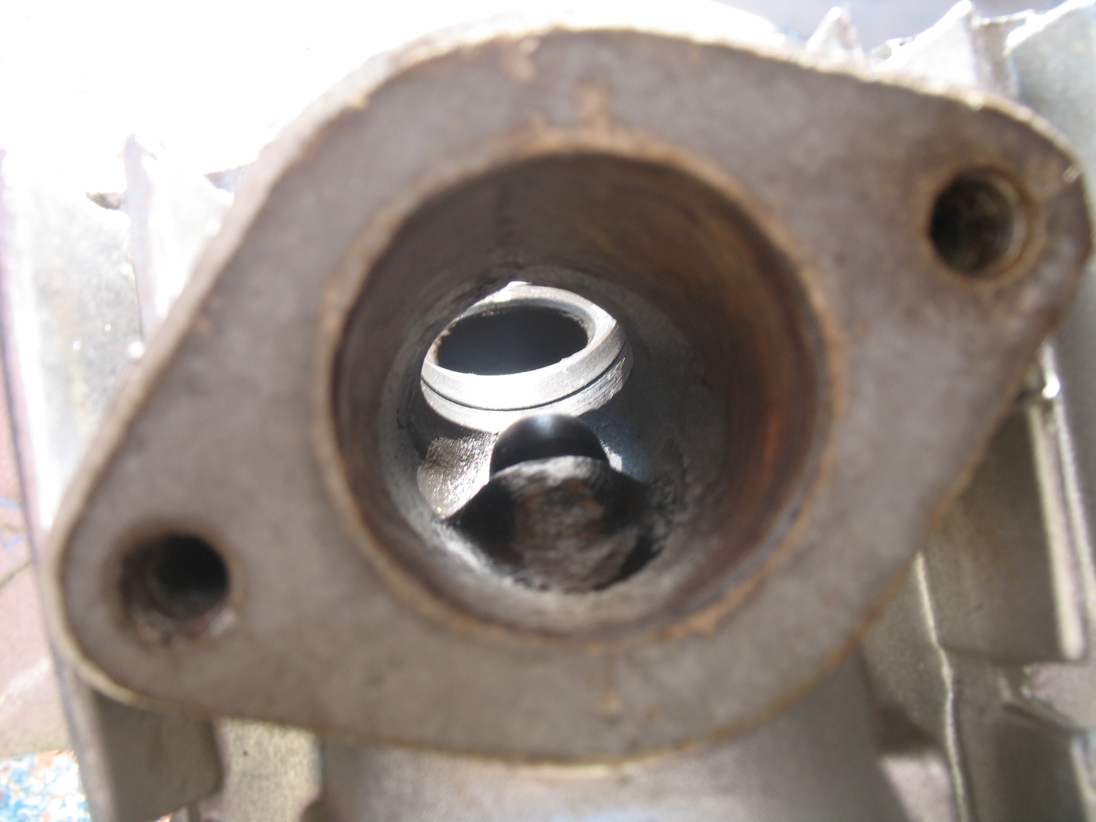

На нижней фотке канал до обработки, выше тот же канал с убранными гранями у седла. Фоты на разных стадиях процесса, до притирки клапанов и доводки каналов. Каналы особо не полировал, лиш камеру чуть чище сделал:
(как то не так фотки открываются, наоборот бы расположить)
IMG_8889.JPG [ 851.16 KiB | Просмотров: 4543 ]
IMG_8873.JPG [ 686.65 KiB | Просмотров: 4543 ]
IMG_8772.JPG [ 952.33 KiB | Просмотров: 4543 ]
IMG_8762.JPG [ 637.5 KiB | Просмотров: 4543 ]

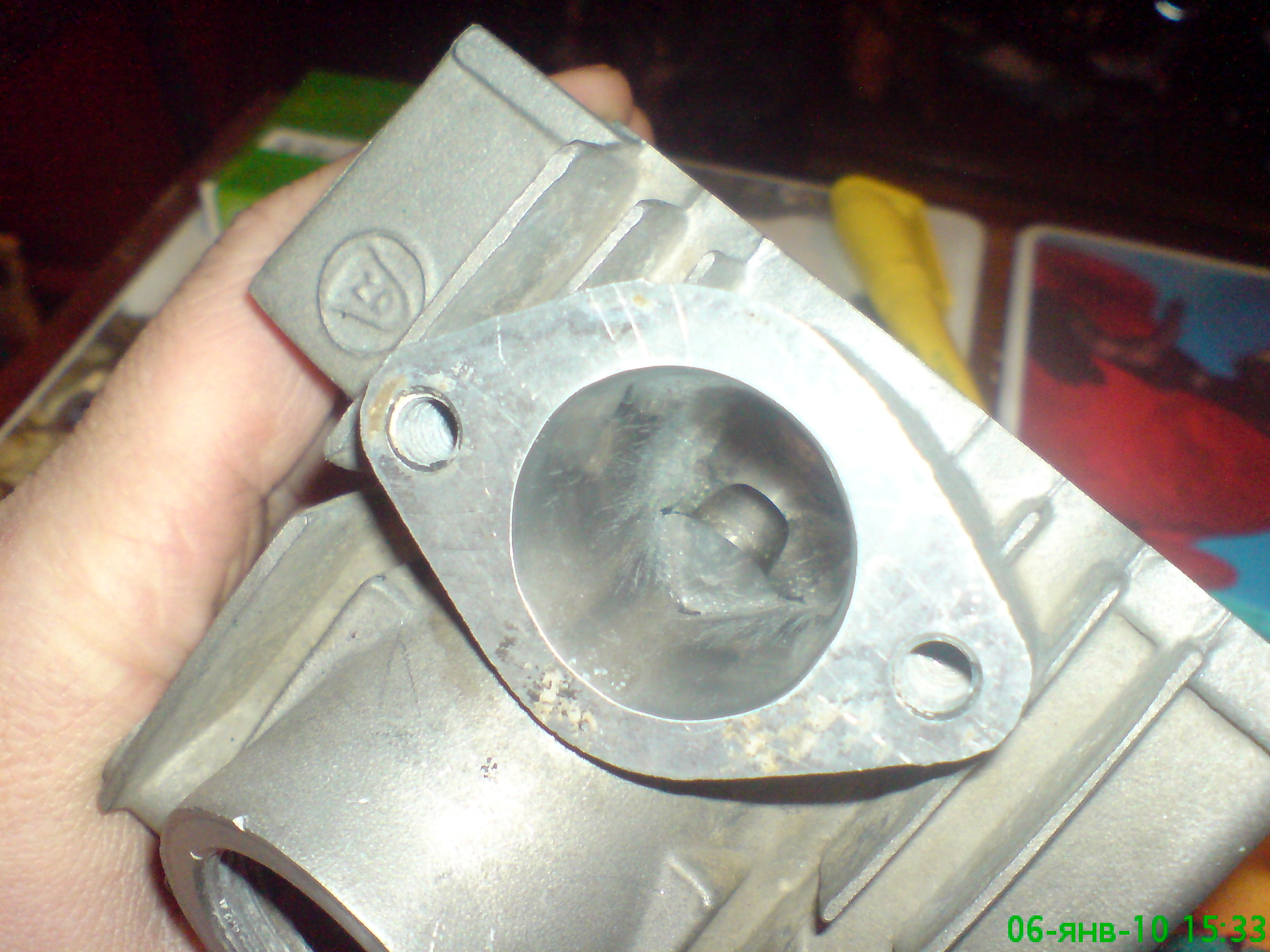

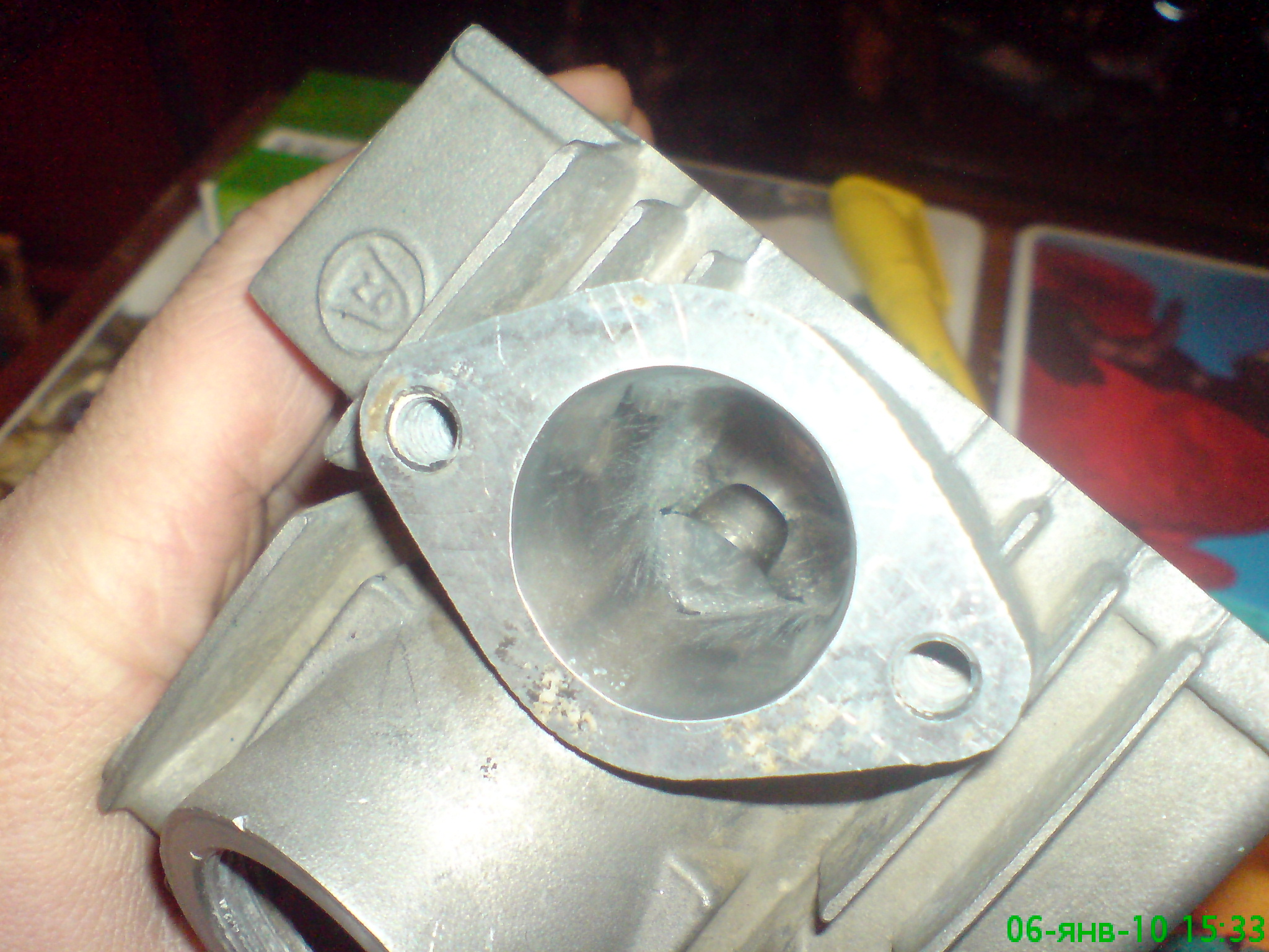

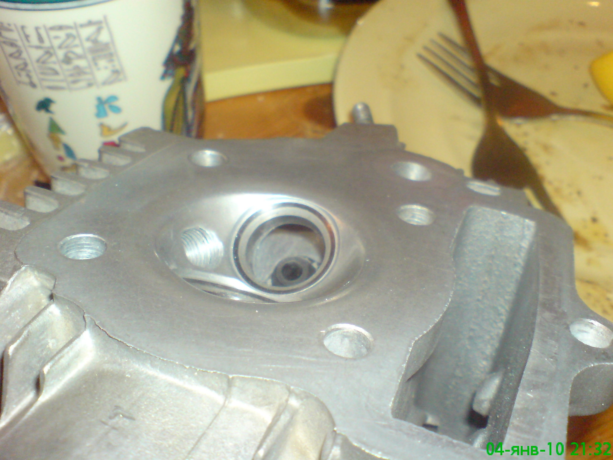

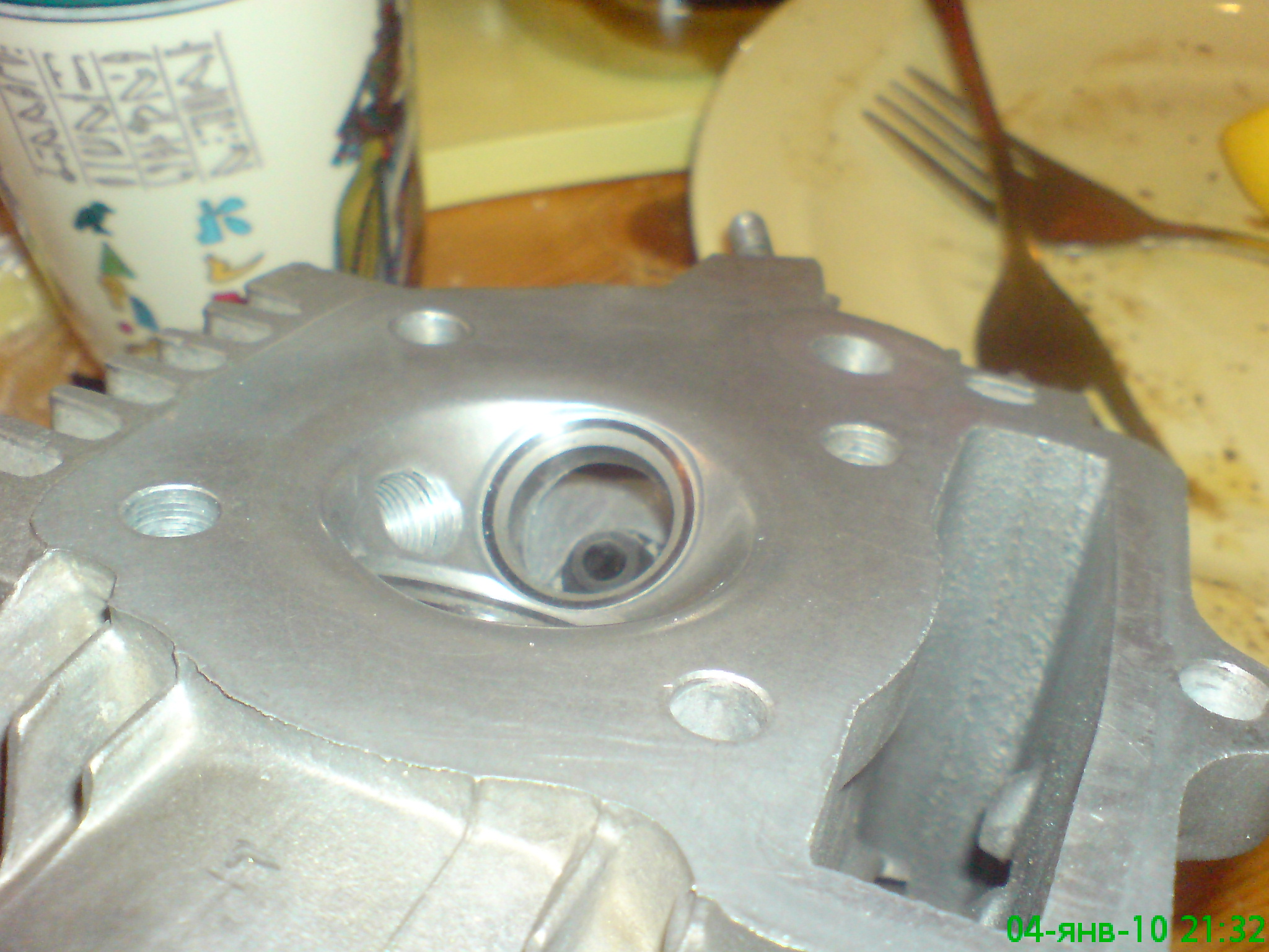

Видно действительно не очень... А так лучше? Кстати у Вас под какой диаметр расточено?
DSC00926.JPG [ 911.52 KiB | Просмотров: 4540 ]

Я каналы намеренно не растачивал, сгладил только чуток, у меня 21мм карб а стоковый патрубок 22.5 - 23мм.
Растачивал седла клапанов вплотную почти к рабочей фаске, до полного удаления уступа седло/расточка, и сглаживал вредные углы на поворотах канала у седла клапана, чуток облегчил клапана.
На новом фото опять таки не видно сопряжения канала с седлом, на предыдущем фото мне показалось что углы и уступ седла не убраны, а это гораздо важнее полировки канала которая в общем то и необязательна.

У меня расточено под 28мм и в процессе расточки там запилилось всё что можно! А потом зачистилось надфилями и шкуркой. Наверно фотик плохой.
