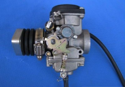

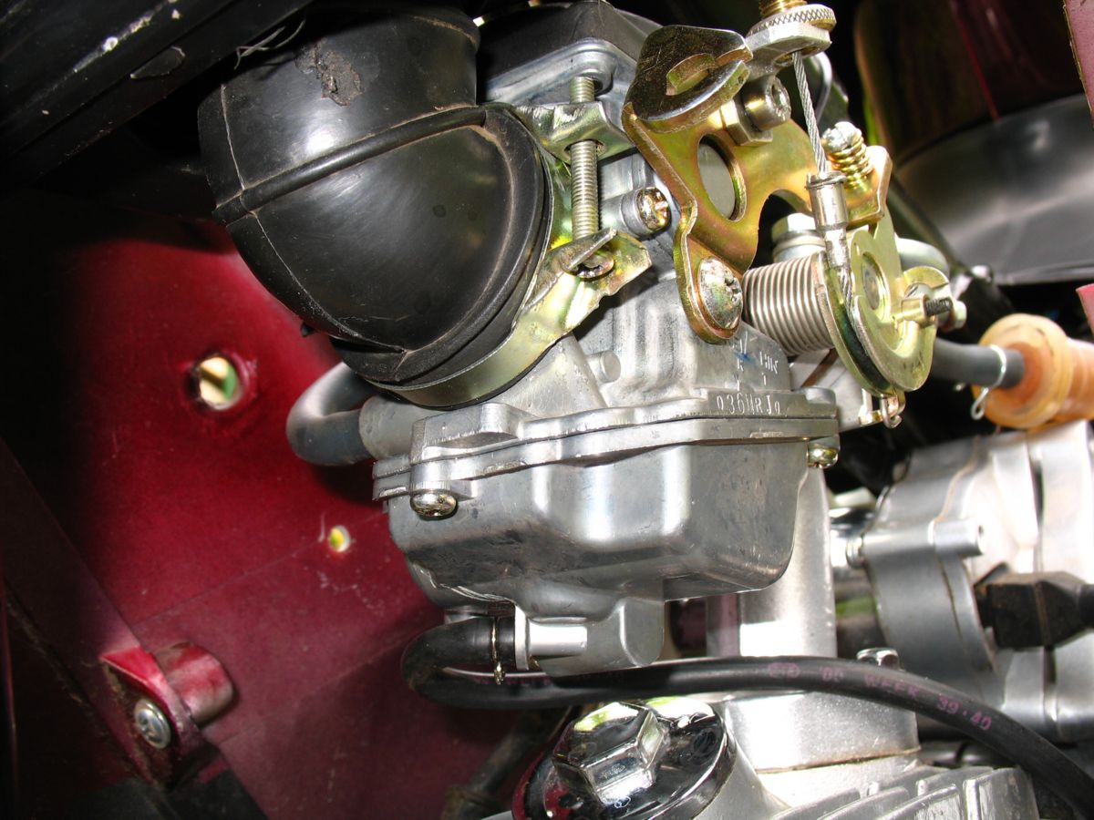

про простой СV с постоянным разряжением уже писал,у меня целый ящик счетверенных карбов от японских мотов,думаю как их применить на мелкокубатурных скутерах.а как работает CVK еше не слыхал поделись инфой пожалуста.старею,трудно угнаться за всеми современными технологиями или я что то не так понял.сейчас карбы с електрическим управлениемюя в них еще не разобрался

слухай а как ты сделал эту трубку кот хамутом держиться ???или где купил?

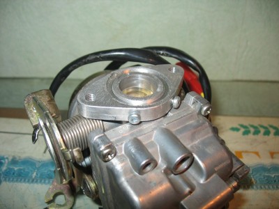

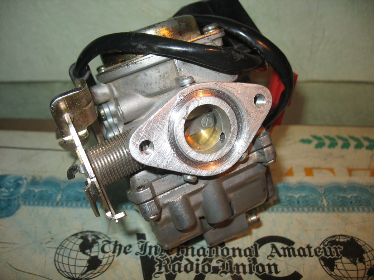

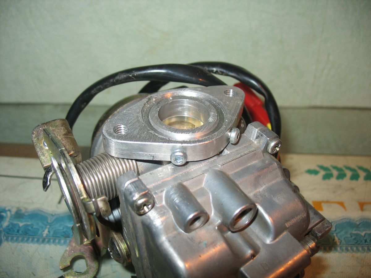

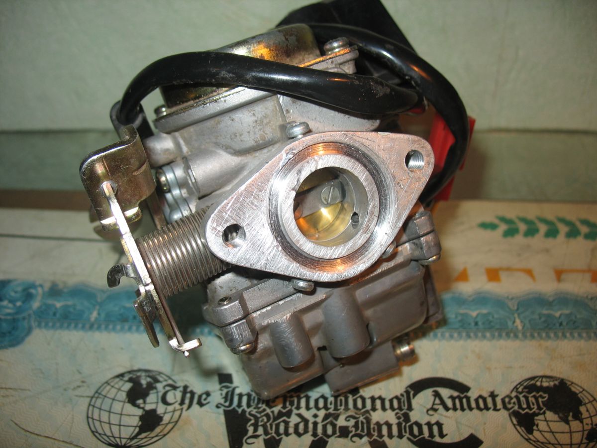

А я переделал скутерные карбы под флянцевое крепление. Мороки конечно, зато карб имеет те же установочные размеры и "вписывается" взамен стокового.
IMG_9227.JPG [ 126.69 KiB | Просмотров: 4322 ]
IMG_9225.JPG [ 150.88 KiB | Просмотров: 4322 ]

а как переделывал??? поподробнее если можно)

я так понял ты взял этот отдельный крепеж и в нем сделал отверстия под саморезы??? и вхерачил саморезы туда да? или как??? я не врубаю чет как оно у тебя держиться!!!
эт из китайского набора "сделай сам"
http://item.taobao.com/auction/item_det ... b6c11e.htm

Снял с карба все мешающее и закрепил его в патрон токарного станка со стороны входа воздуха. Проточил посадочное место для флянца на выходе карба и немного обрезал его в длинну. Затем из 10мм дюралевой пластины изготовил флянец и с натягом установил его на проточенное место на карб и законтрил винтами (отверстия с резбой на флянце для контровочных винтов сделаны предварительно), и уже потом проточил канавку для уплотнительного кольца.
Вся работа заняла пол дня в домашней мастерской.

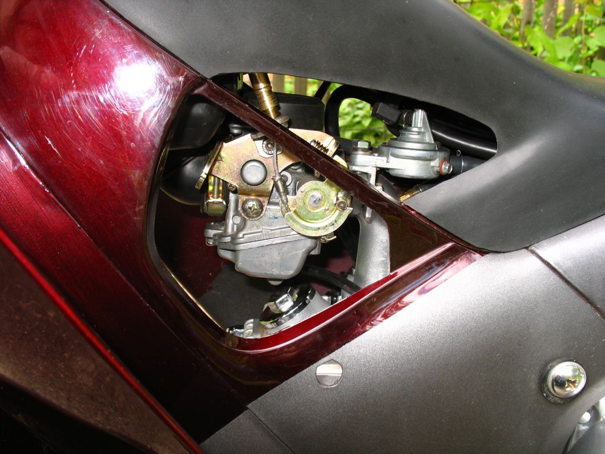

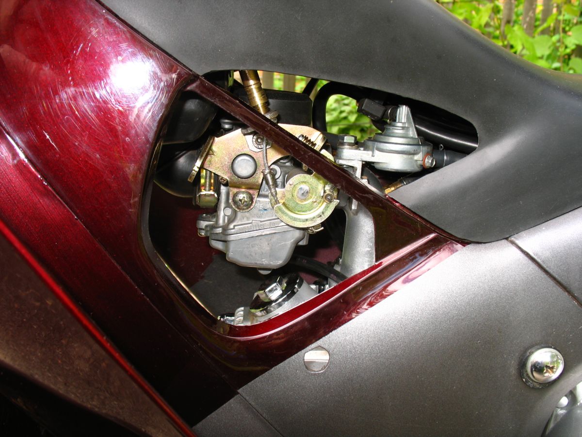

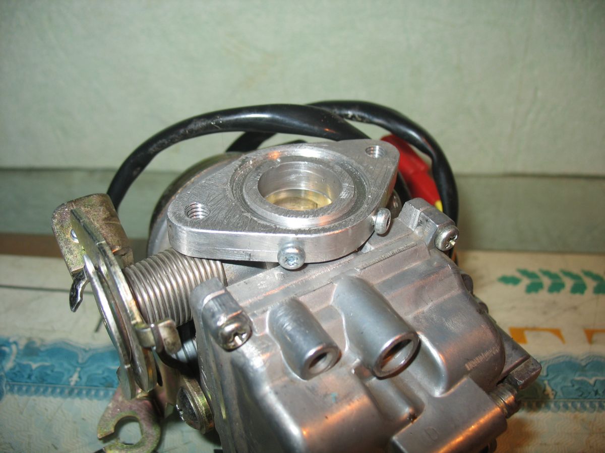

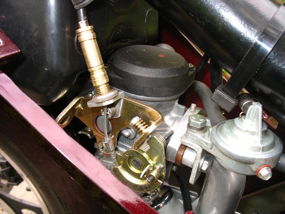

Fil WIND писал(а):
А помоему проще скутерный патрубок купить и не мучится.

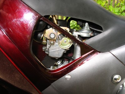

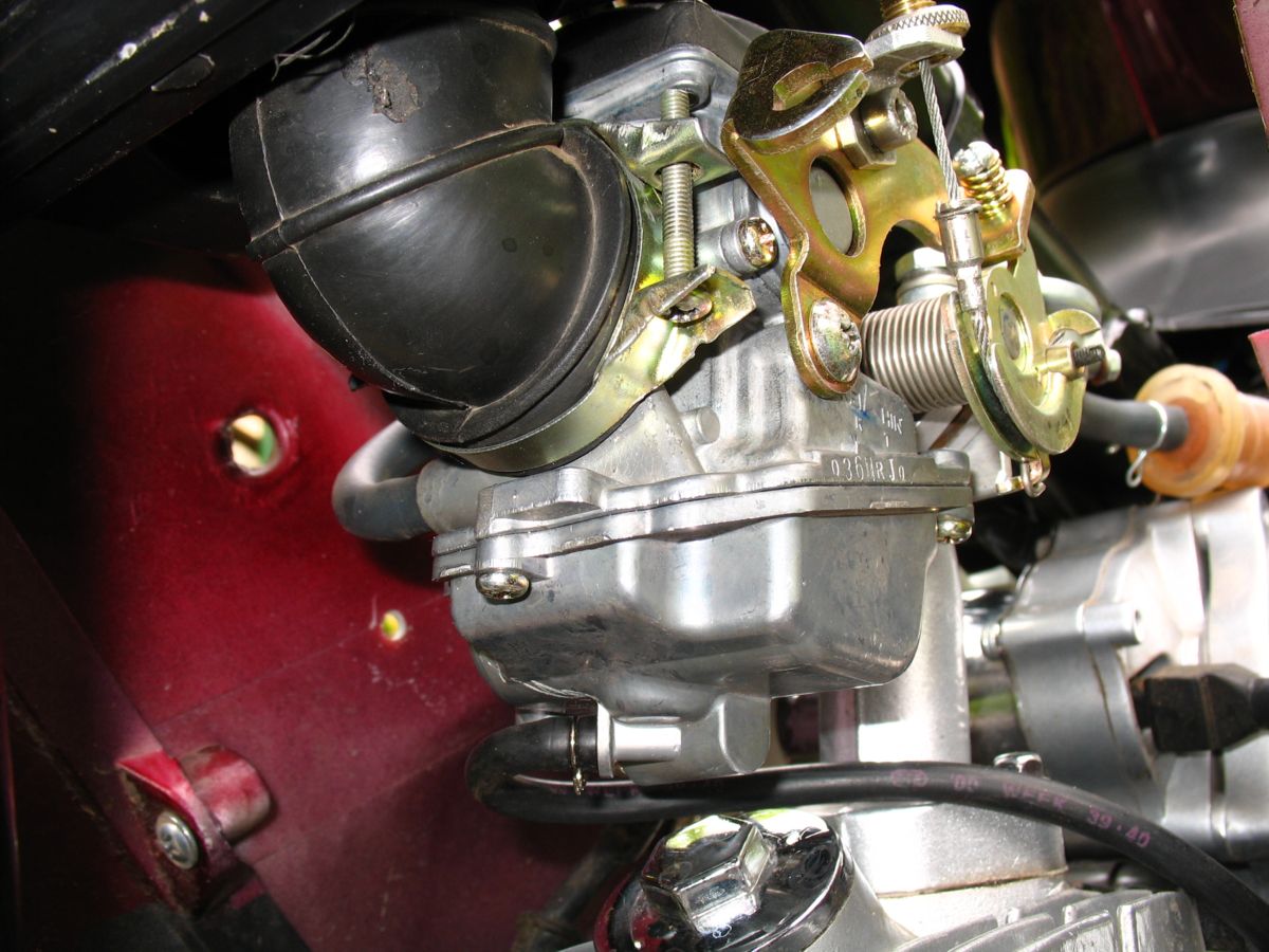

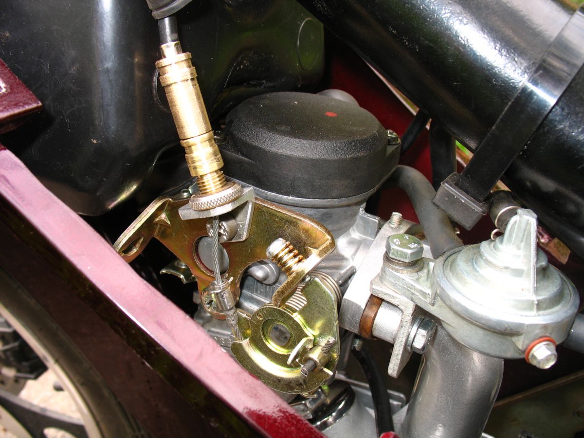

Скутерный резинометаллический патрубок (тот что под мой карб) "выворачивает" карб в сторону и создает прблемму соединения со штатным возд.фильтром, нарушает горизонтальность установки карба и мешает при такой установке регулировке клапанов. Переделанный карб без проблемм устанавливается взамен штатного, требуется лиш заменить трос газа.
Мне было проще и быстрее переделать карб.
(на фото вариант с родным тросом газа и вакуумным топливным клапаном):
IMG_8265.JPG [ 175.01 KiB | Просмотров: 4354 ]
IMG_8252.JPG [ 160.6 KiB | Просмотров: 4354 ]
IMG_8250.JPG [ 169.16 KiB | Просмотров: 4354 ]

BVG писал(а):
Fil WIND писал(а):
А нарушение горизонтальности может повлиять на работу карба? На скуте он ведь так-же стоит, под углом? А родной патрубок мне не подойдёт, карб 28мм.
