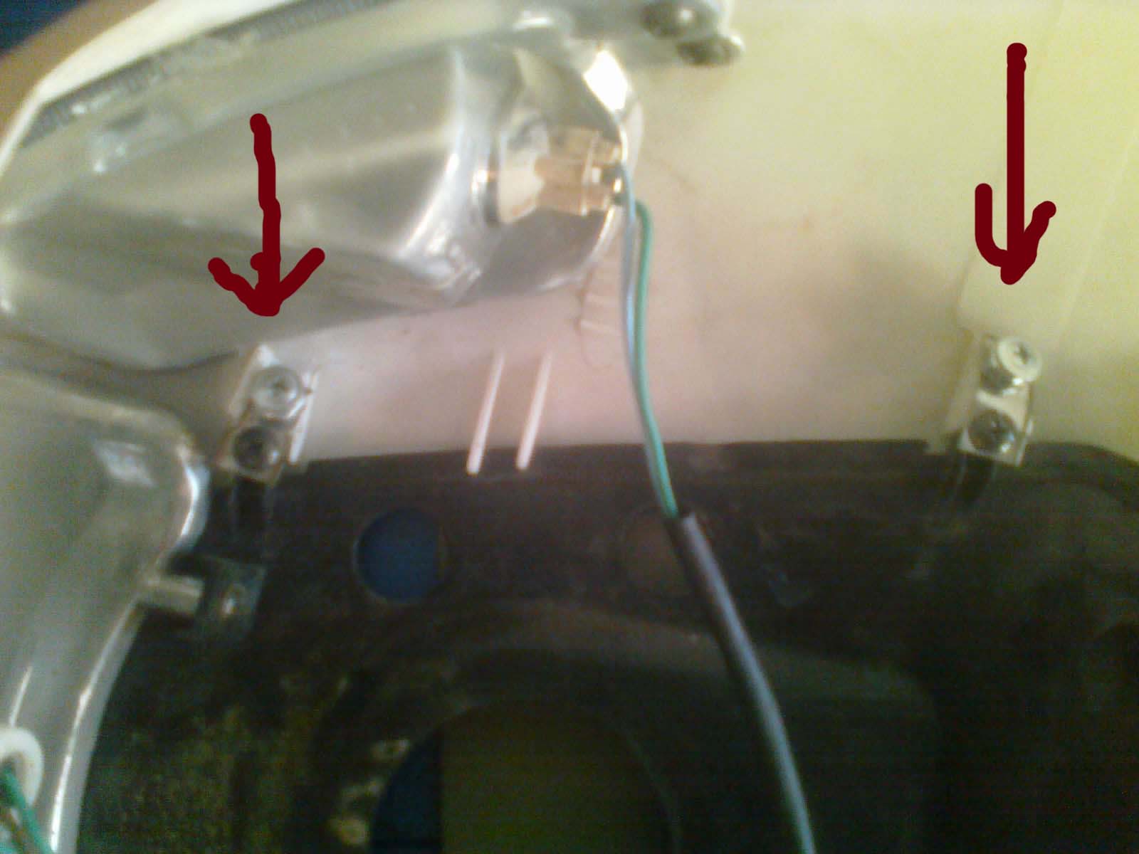

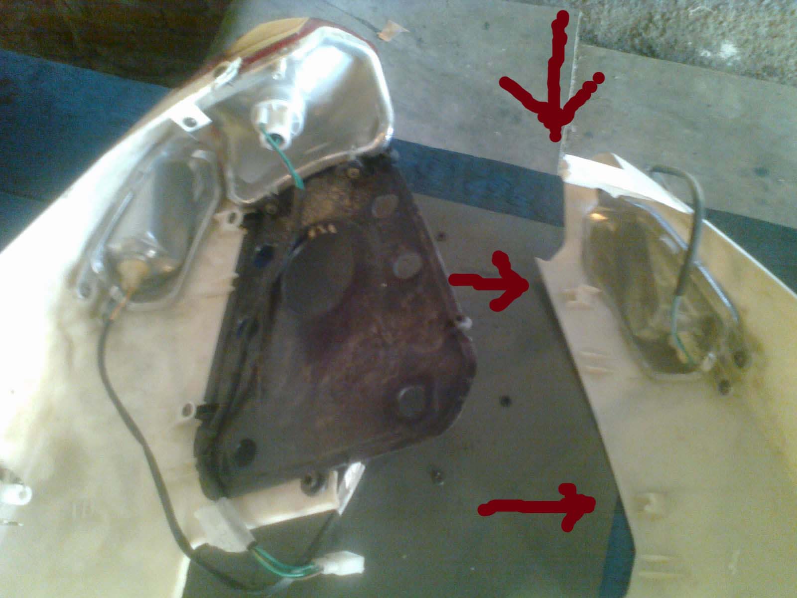

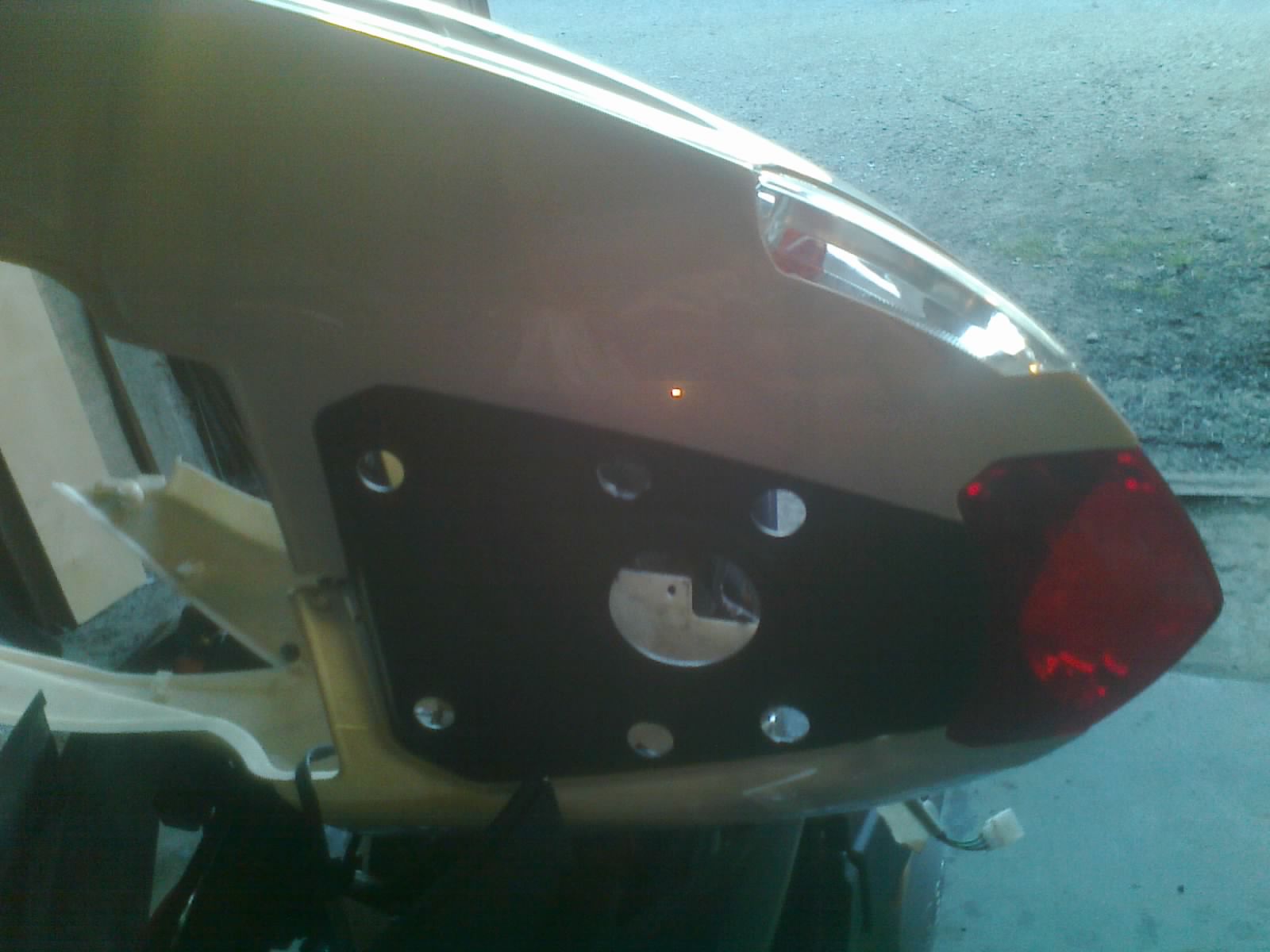

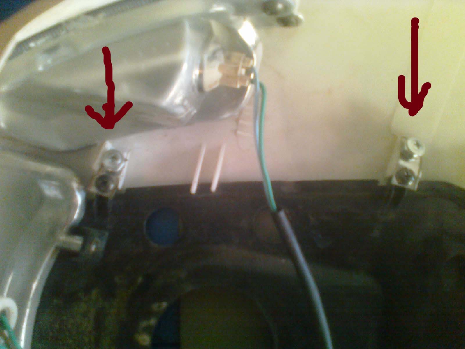

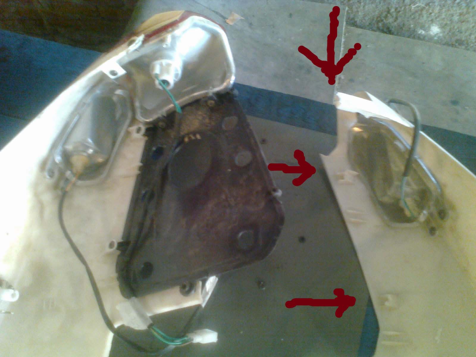

Накатал 920 км.
Посетил сегодня город Еткуль, находящийся недалеко от Челябинска.

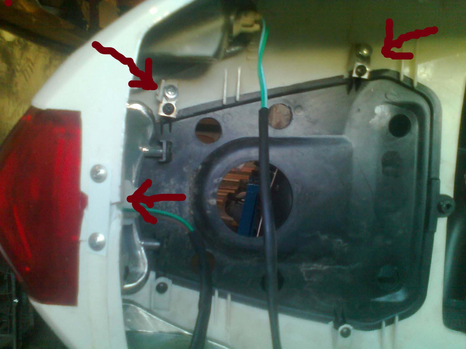

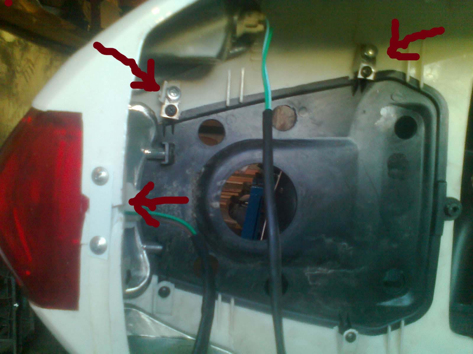

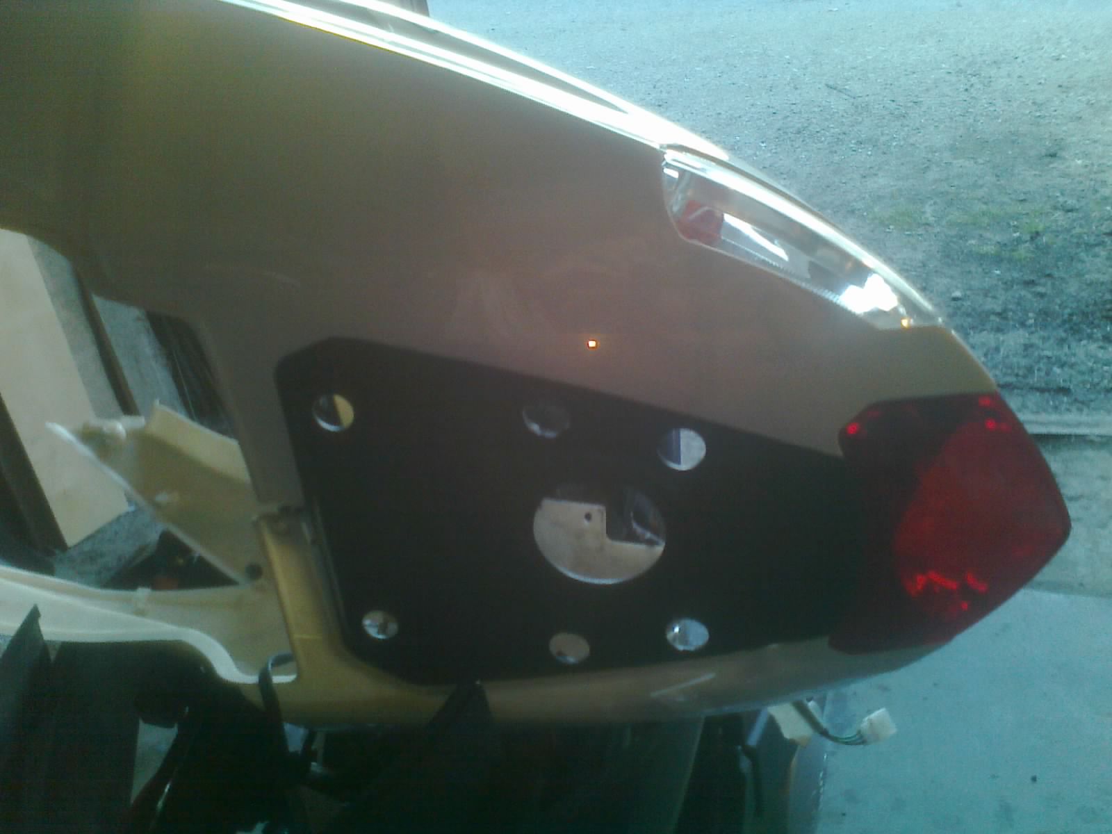

По приезду в гараж обнаружил что появился зазор в стыках заднего пластика.
Снял "унитаз" и пластик, увидел что обломило крепления на правой задней стороне.
Собрал при помощи жестяных полос и саморезов.

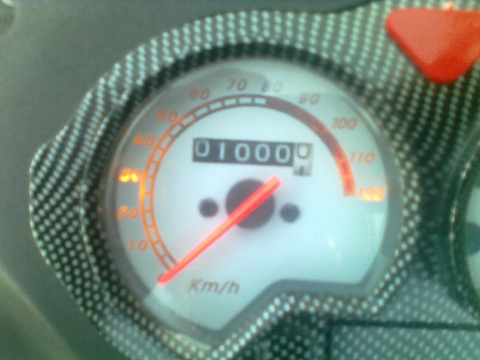

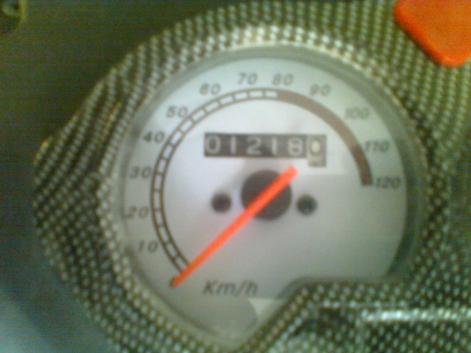

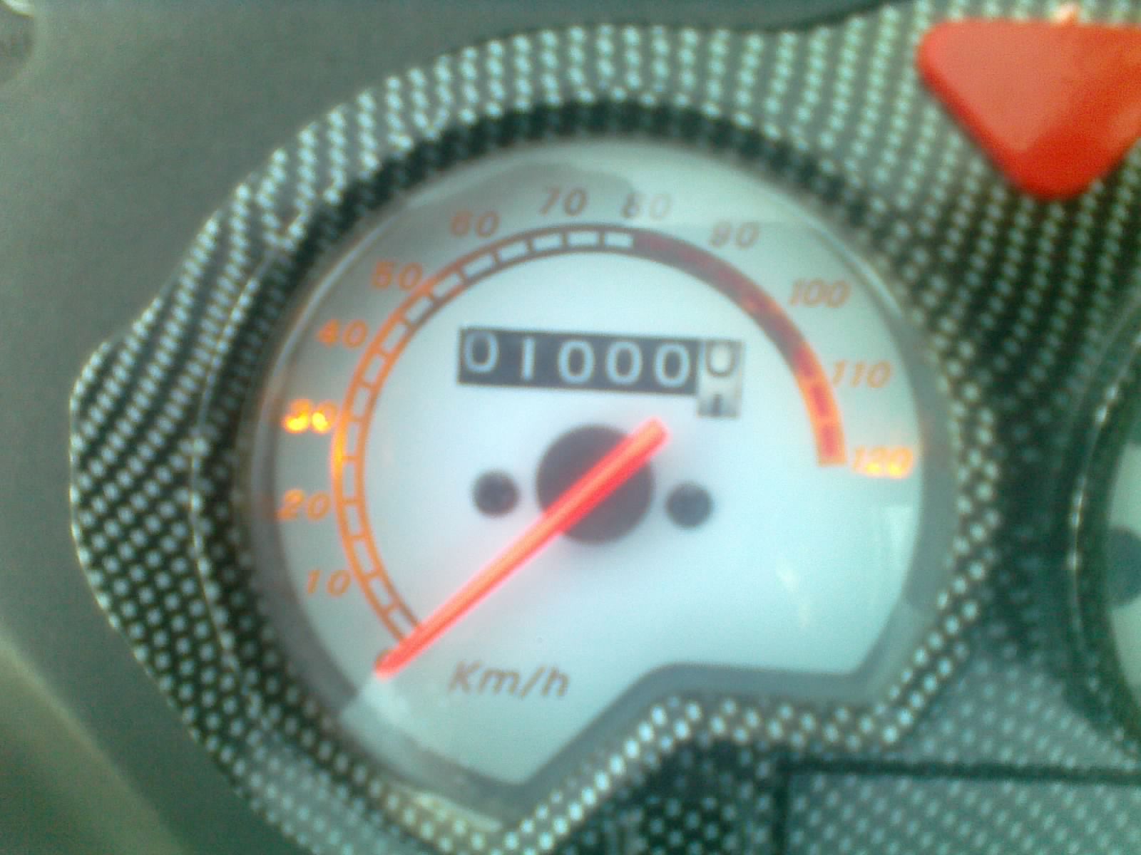

Сегодня пробег на одометре перевалил за тысячу.
14052012104.jpg [ 177.46 KiB | Просмотров: 6899 ]

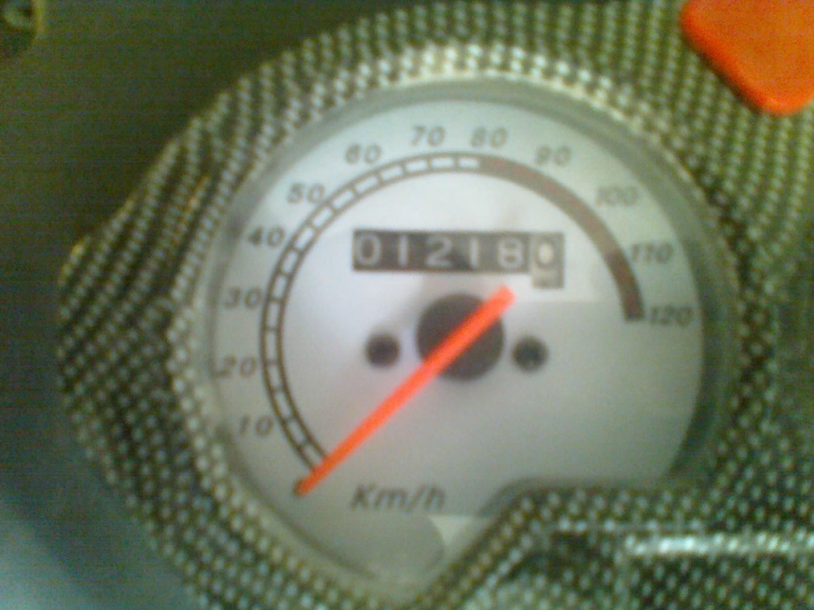

Сегодня накатал 108 км. На одометре 1218 км.
Расход топлива уменьшился. Полного бака (4,5-4,7л) хватило на 161 км.
Катаюсь в основном по трассе (тракту), близлежащим городкам, посёлкам.

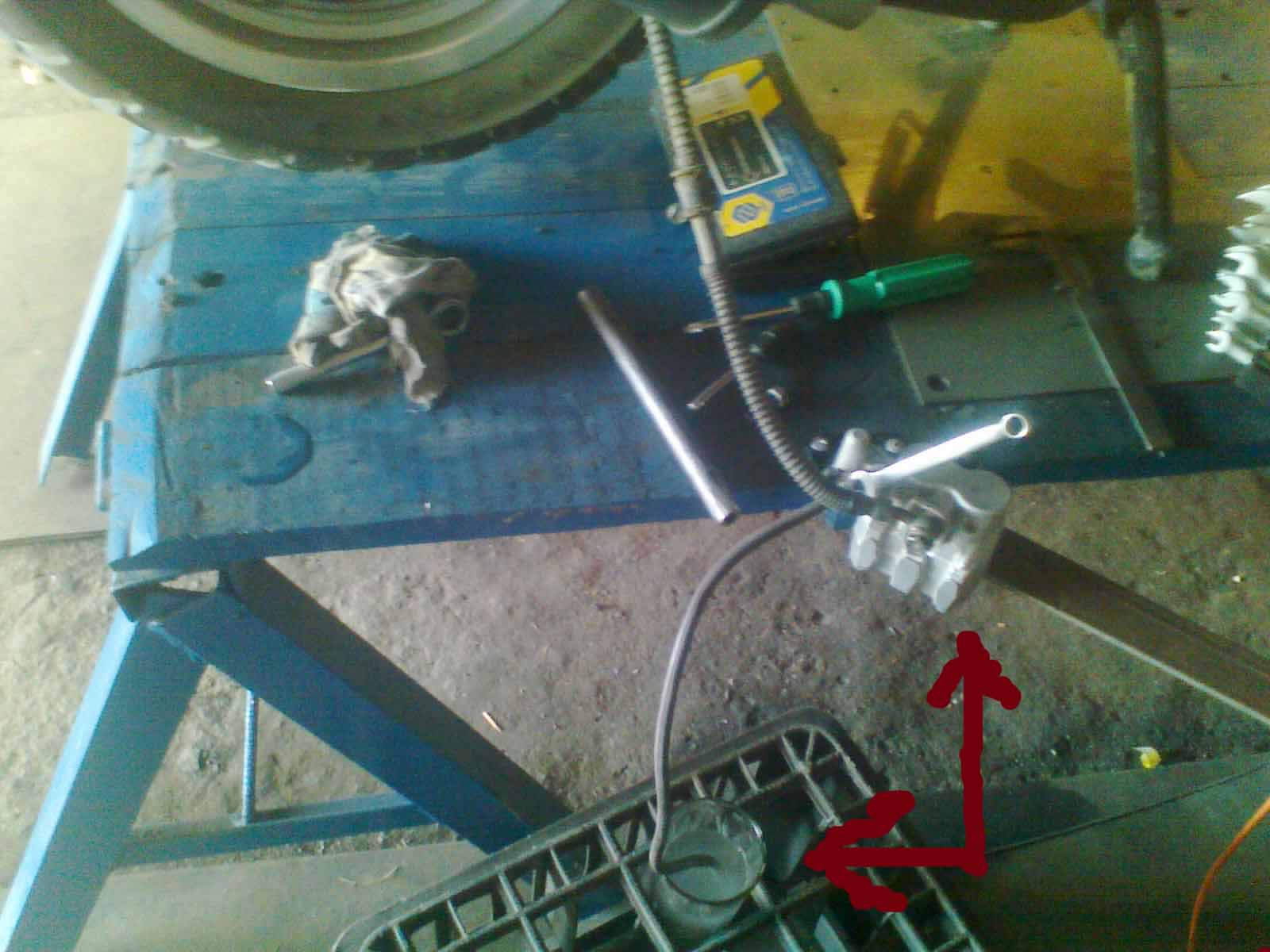

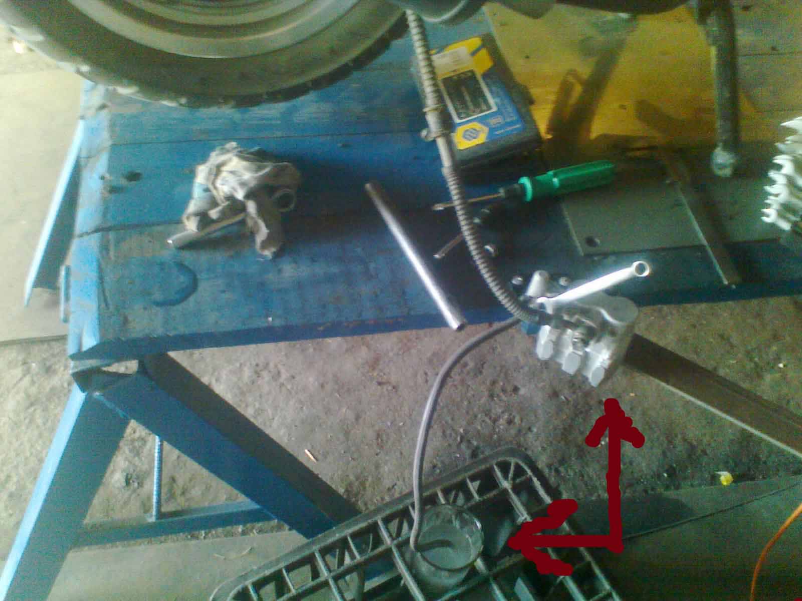

Сегодня в одиночку прокачал задний дисковый тормоз (т.к. позвать на помощь некого).
Использовал тормозную жидкость ДОТ-4.
Что-бы одной рукой нажимать ручку тормоза, а другой откручивать/закручивать гайку на супорте, открутил супорт и притянул его двумя саморезами к этакаде поближе к рулю.
Вместо тормозного диска вставил между колодок металлическую пластину аналогичной толщины.
Тормоз прокачался нормально-теперь "колом".
Единственное что не могу объяснить: после прокачки тормоза скутер стал трогаться с места с пробуксовкой. :-o До прокачки колесо свободно вращалось на весу от руки.
Как ВЫ можете это объяснить?

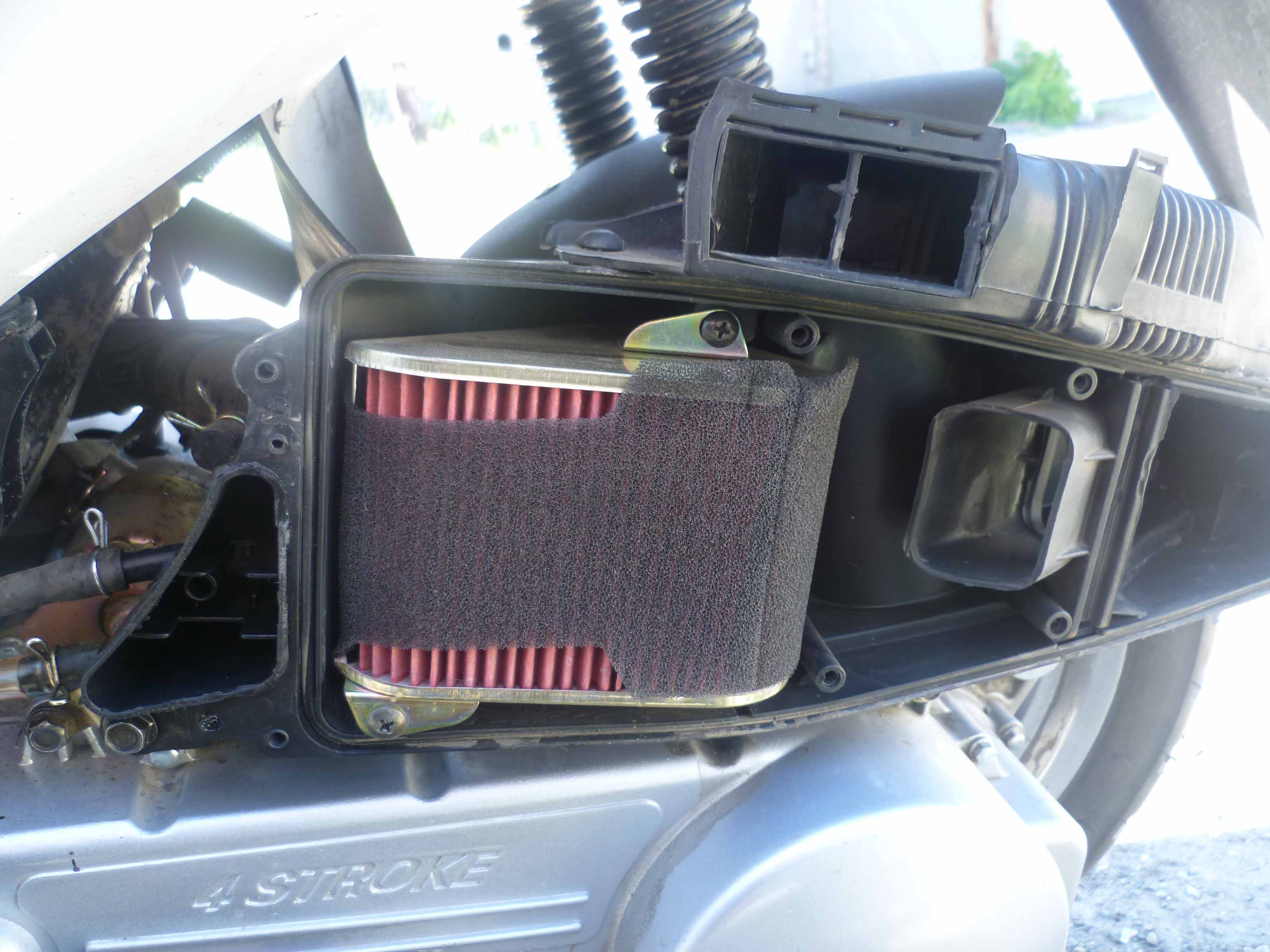

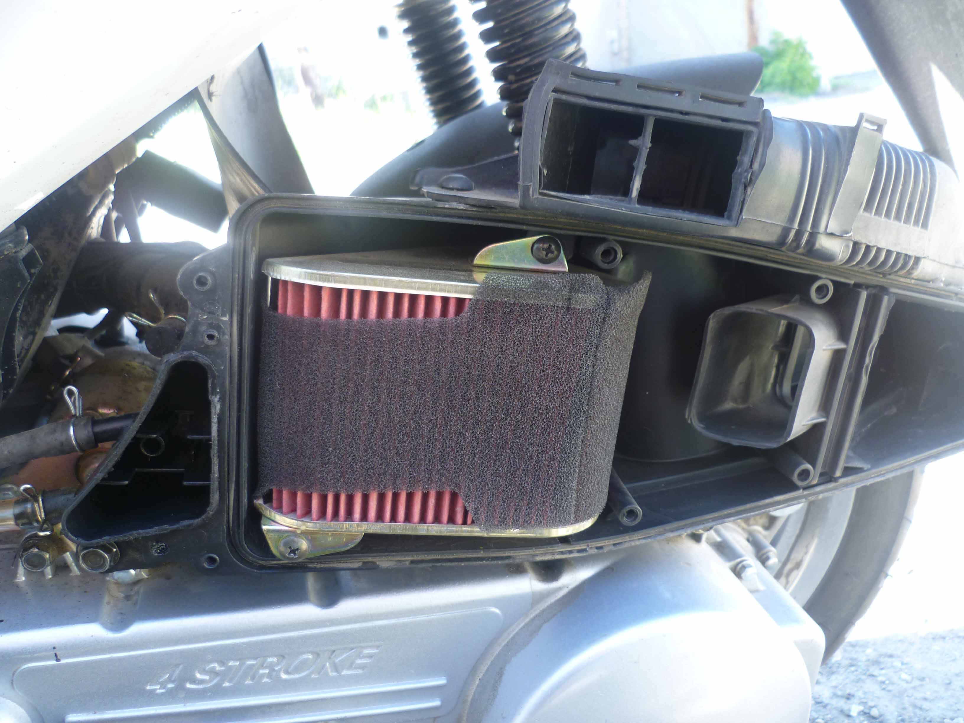

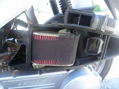

Сегодня на работе снял воздушный фильтр и продул его компрессором.
Пыли в фильтре было немного, внутри корпуса пыль тоже почти отсутствовала.
Заодно снял и продул поролоновый фильтр на воздухозаборнике вариатора, вот там пыли было как в старом ковре, прочищаю его раз в неделю.
лоррр.JPG [ 340.07 KiB | Просмотров: 6841 ]
 Заголовок сообщения: Re: ABM phantom ZX150 S
СообщениеДобавлено: 24 Май 2012, 07:41
Значит, не зря там он. Вот если бы фильтр был идеально чистый - уже повод задуматься! :CENS:

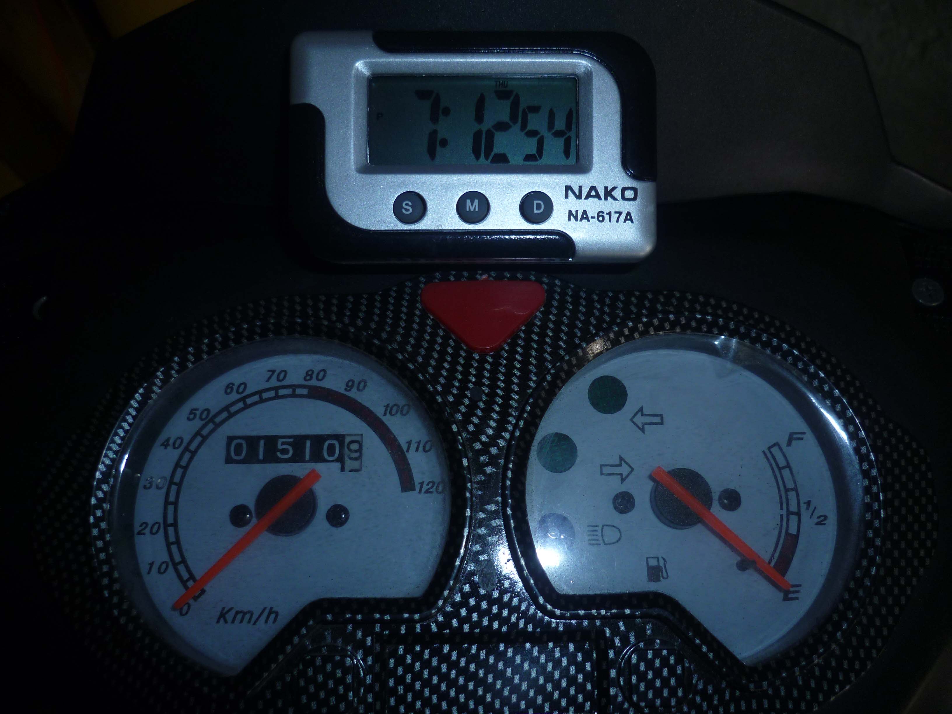

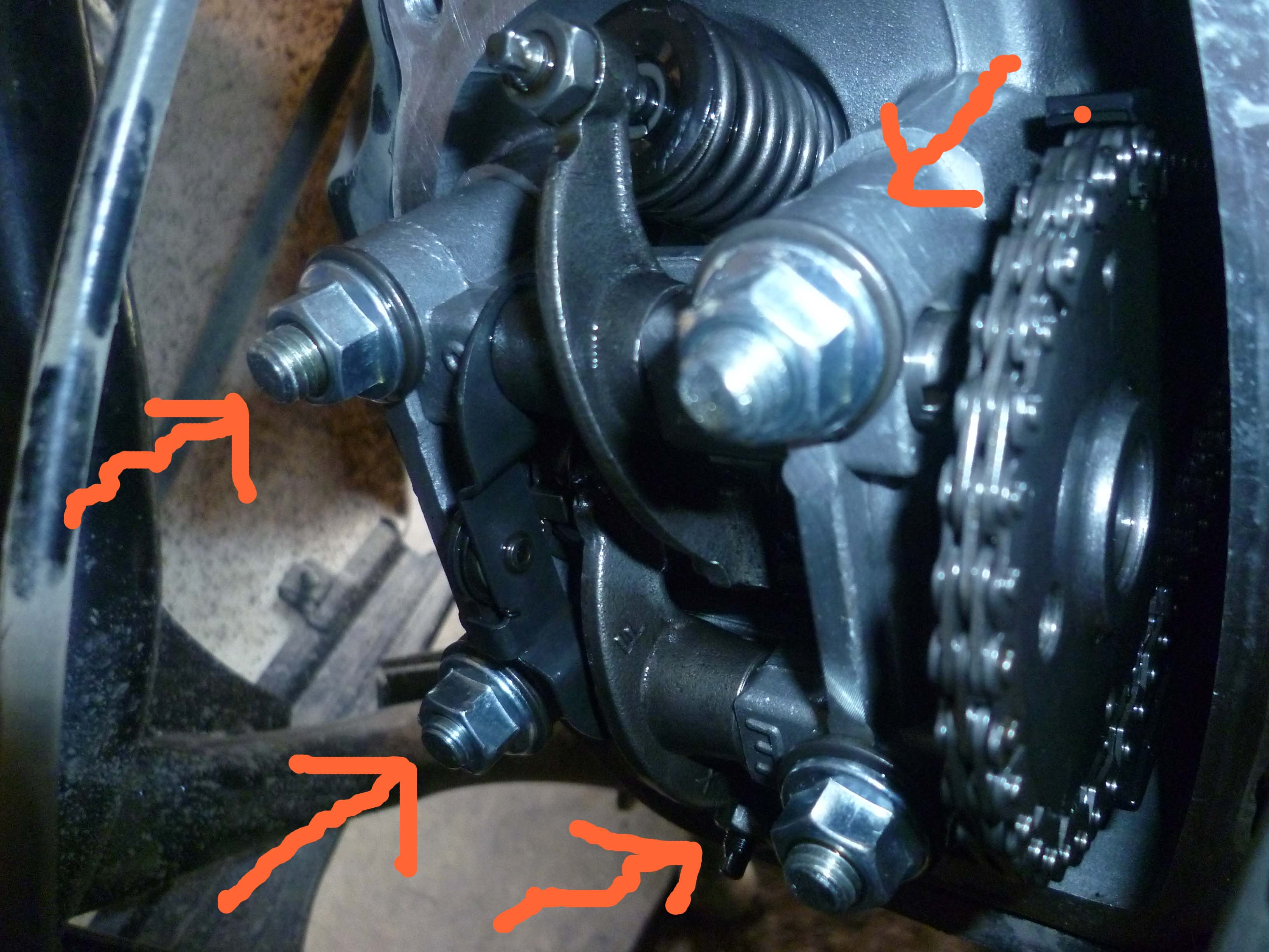

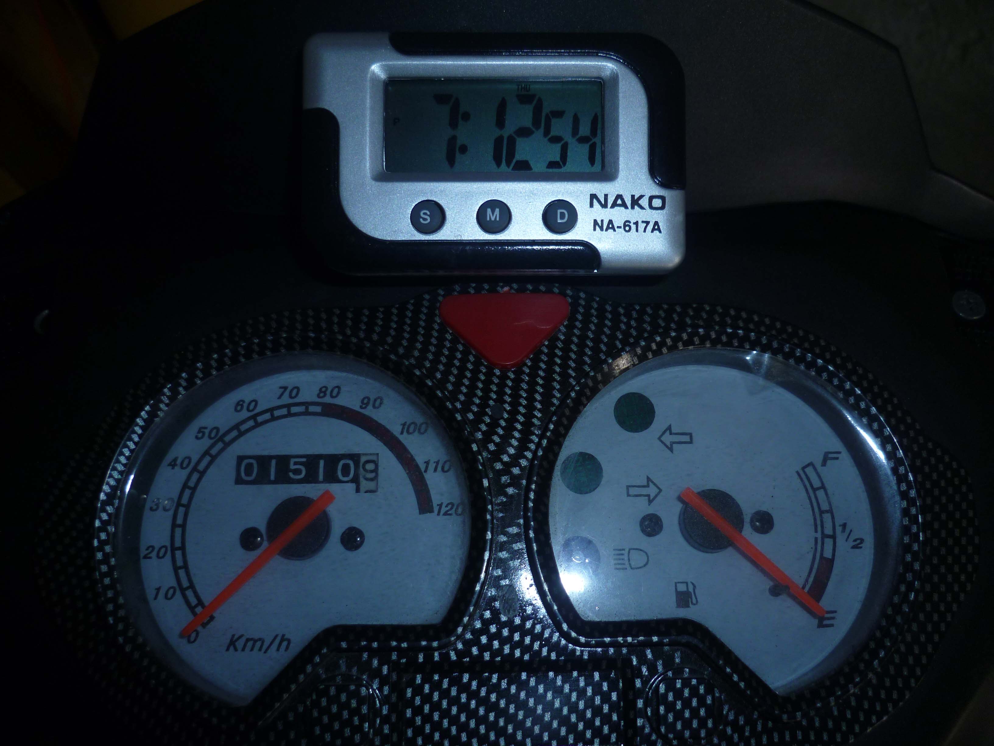

На одометре 1510 км.

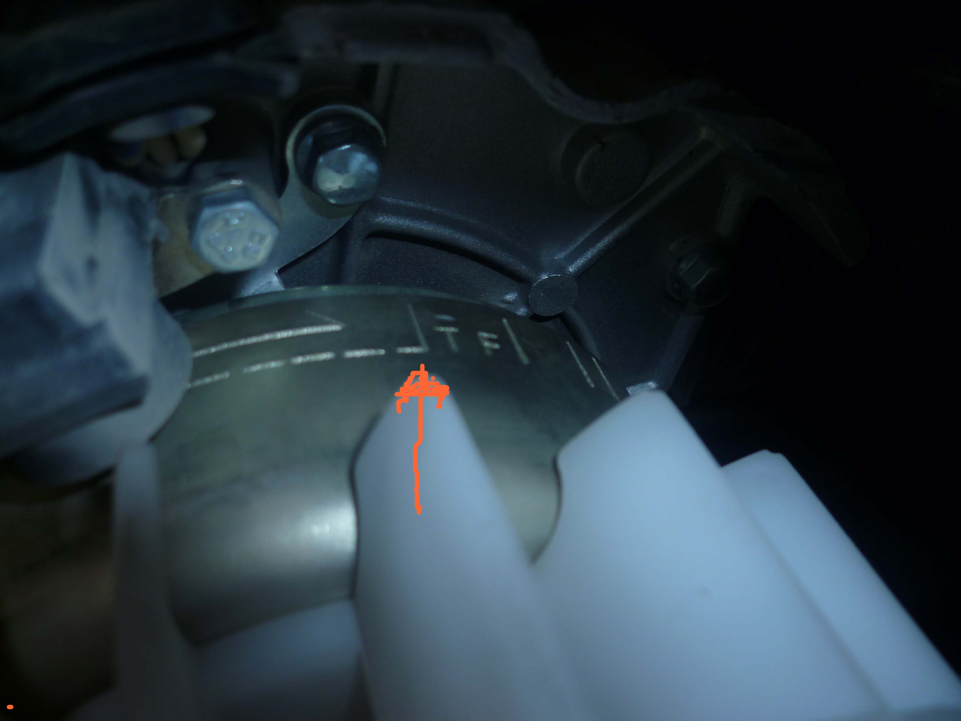

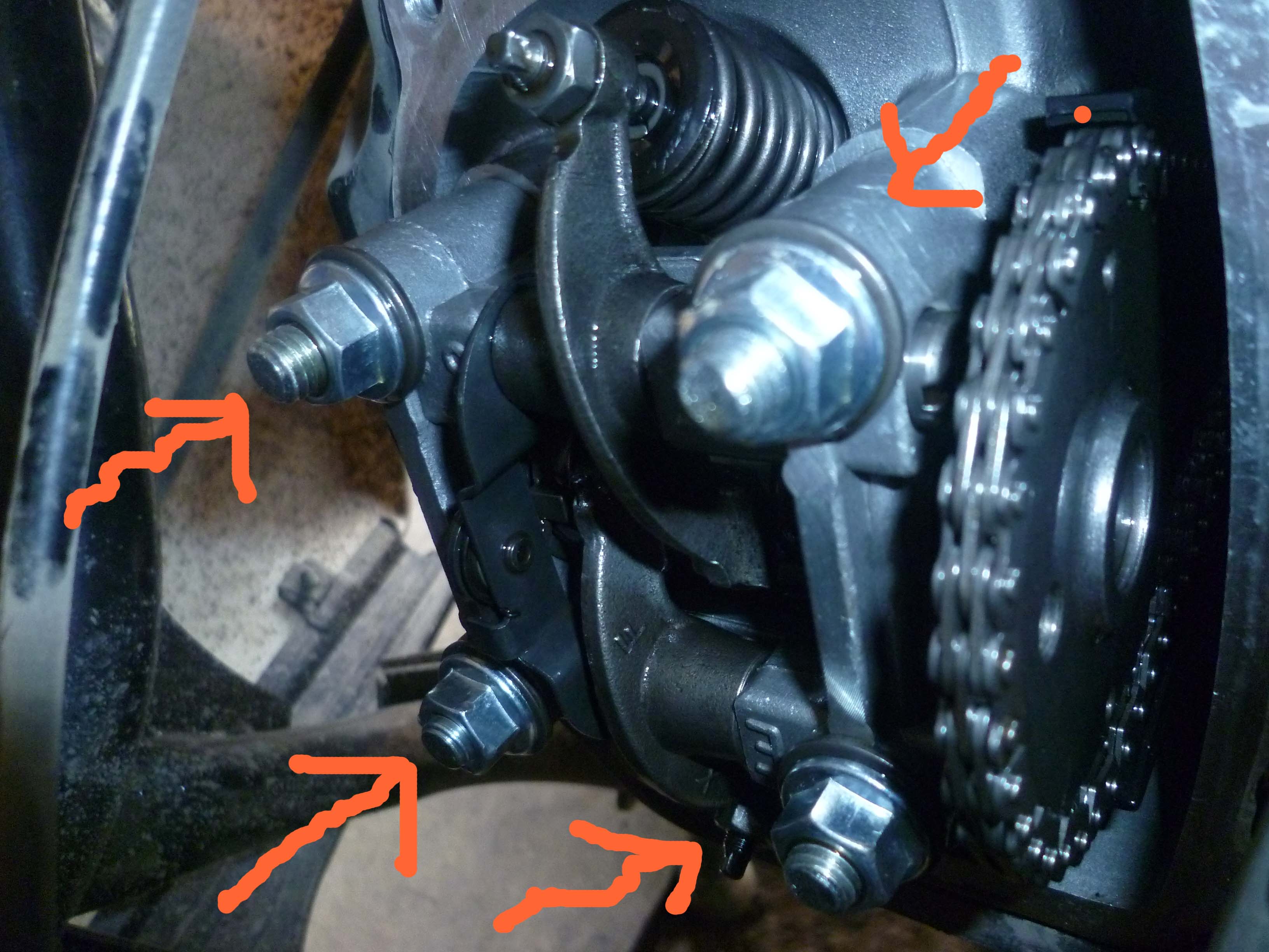

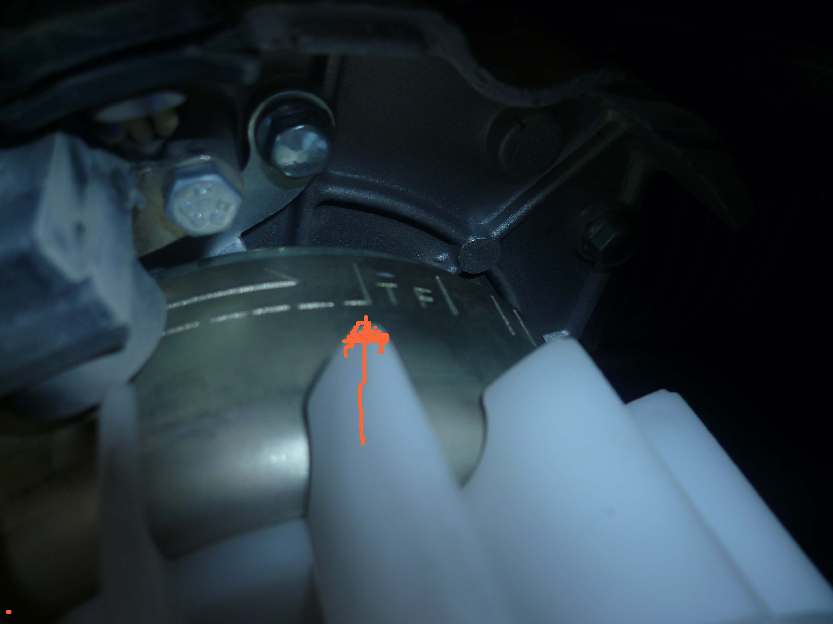

Сегодня решил проверить и отрегулировать зазоры на клапанах.
Начитавшись инфы про регулировку, пошёл в гараж. Но открыв крышку ротора, обнаружил что там ЧЕТЫРЕ! :-o метки вместо двух как описывалось в инструкции.
Для чего там четыре метки? *DONT_KNOW*
Растерявшись (т.к. практического опыта не имеется), поехал к известному нам Штурману.
По приезду скинул пластик, крышку клапанов и дождавшись пока остынет двигатель, приступил к работе под чутким руководством Штурмана.
Протянув гайки на ГЦ, взвёл натяжитель цепи, ВМТ выставил по метке указанной на фото стрелкой.
Зазоры на клапанах выставил:
0,08 мм-впуск
0,12 мм-выпуск
Кстати, всем привет от Штурмана.
P1020237.JPG [ 350.1 KiB | Просмотров: 6830 ]
Комментарий к файлу: Выставляли ВМТ по метке указанной стрелкой.
P1020231.JPG [ 160.39 KiB | Просмотров: 6830 ]
Комментарий к файлу: Протянул 4 гайки на сверху и 2 гайки сбоку.
