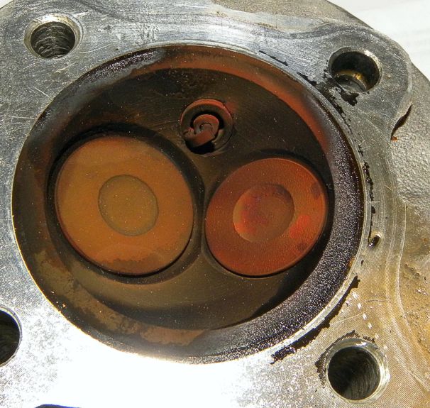

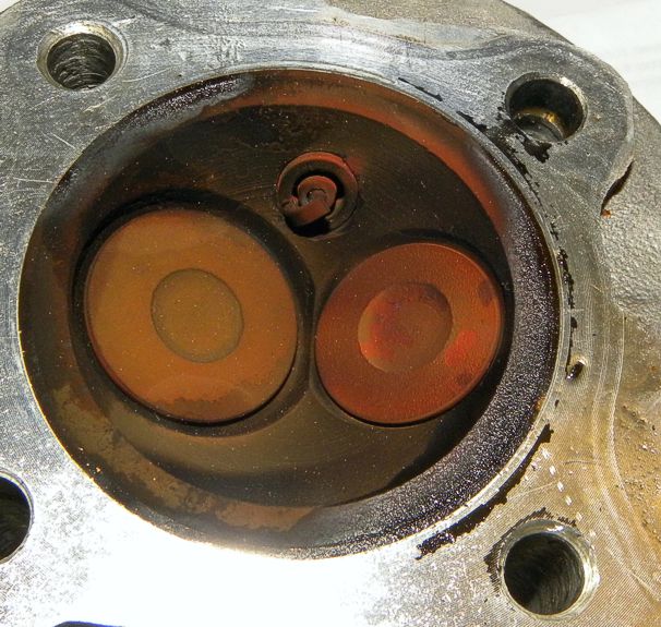

Снял голову. Ее пробег 570 км. Ферроцены или что это вообще?
Это топливо которое имеет высокое содержание металлических присадок (либо освинцован, либо с марганцевыми добавками)
последний раз такая дрянь году в 2007 попадалась!
p.s.можно долго с кубатурой проводить эксперименты, но не проще ли для начала заправку сменить?
