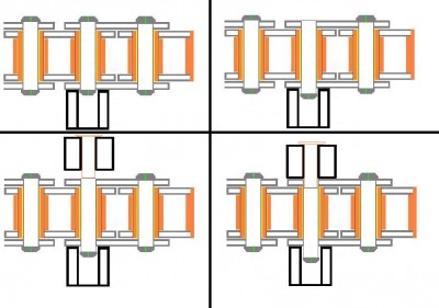

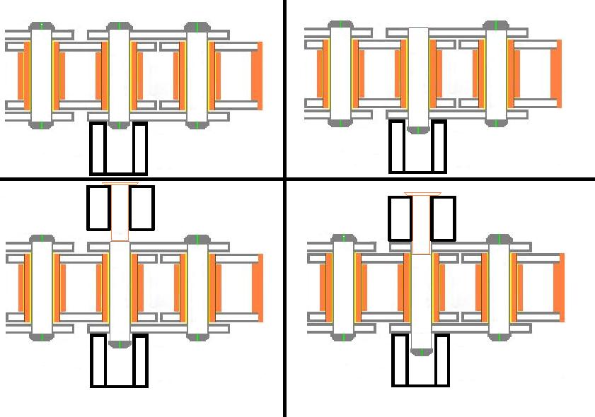

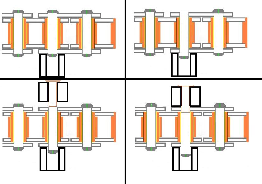

вот к примеру 2 4 звена отсоединено ,так же можно и 2 и 3 и хоть 10 звеньев-и не надо никакой спец инструмент))))
1251310795_image204.jpg [ 59.17 KiB | Просмотров: 4336 ]

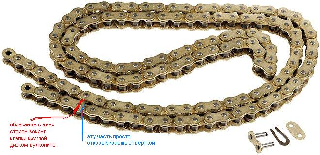

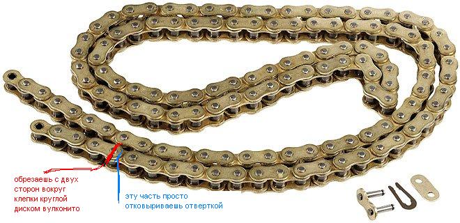

вот таким обычным вулканитывым диском-он по размеру чуть больше 5 рублевой монеты-а режет метал за секунды)))))и стоит дешево)
image901.GIF [ 12.89 KiB | Просмотров: 4336 ]

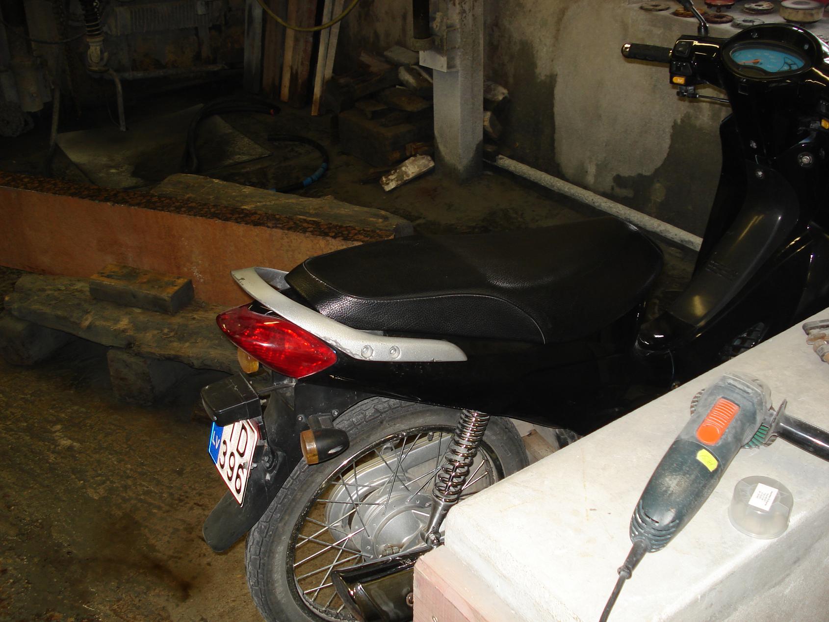

кирил123321 писал(а):
ну возможно-ну китайская цепь та что заводская на Винде с покупки-ППЦ полный-с одной стороны там полностью звено преварено а с другой клепка как шляпка!!!! я понял как гвоздем-ну там в реал не реально по моему на этой цепи!!! не я не болгаркой-болгаркой не реально-там нет вулканитовых дисков а если есть какие то они широкие оч по диаметру и нужный распил не сделаешь-тока цепь разьебешь и все!!! я либо гривером либо бор машиной-беру дискодержатель и в него этот маленький диск ставлю-и пилит отлично и как надо лишнего не задевая))))
не у каждого бормашина дома :) молоток,гвоэдь и пасатижи всегда под рукой найдуться,остается лишь 2 удара сделать :)

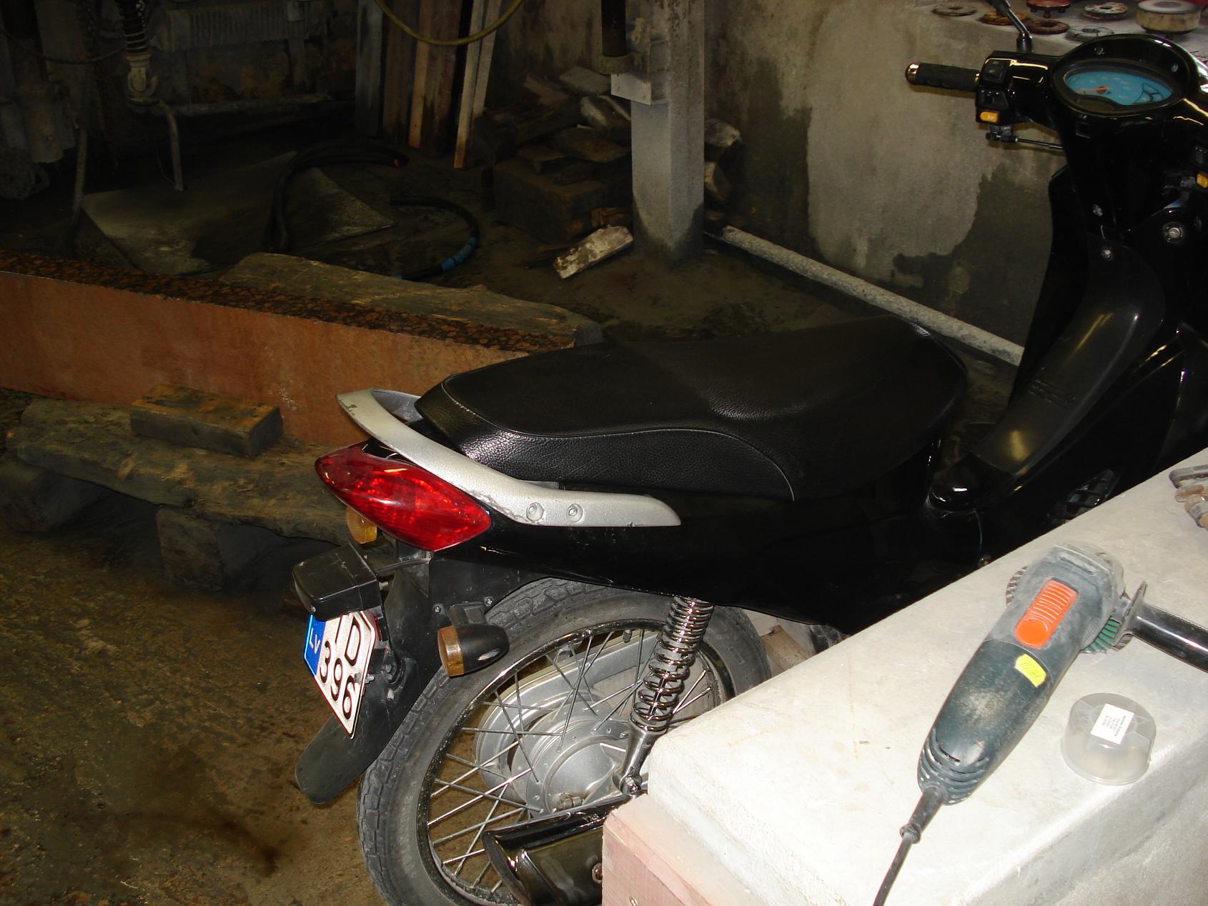

chhh.JPG [ 58.01 KiB | Просмотров: 4315 ]

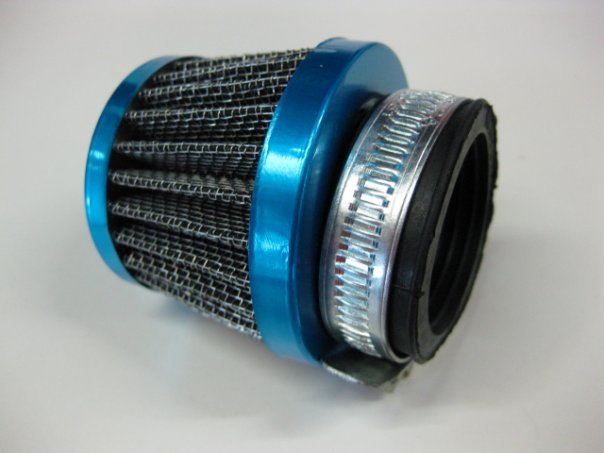

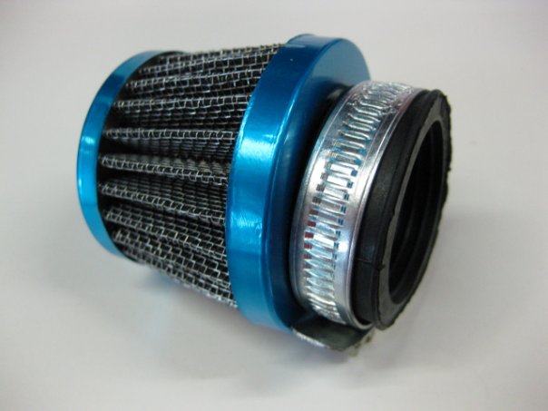

буду себе ставить такой фильтр вместо нашего нак карб))))) выискал что люди ставят сеье такие на альфы и причем на двигло 139FMB !!! а у меня 125сс на Винде и такой фильтр вообще офигенно будет
x_7408ced811.jpg [ 36.09 KiB | Просмотров: 4398 ]
 Заголовок сообщения: Re: Купил ABM WIND
СообщениеДобавлено: 20 Feb 2010, 17:05
Зарегистрирован: 03 Jan 2010, 15:53
Сообщений: 178
Откуда: Санкт-Петербург
Скутер: HONLING,WIND
Стаж: 6 лет
он кста лучше чем наш -он дает динамику разгона другую
