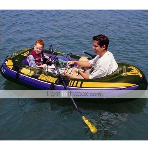

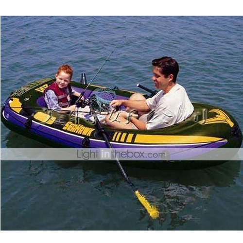

А я заказал лодку собираюсь в конце июня уехать на дачу,надеюсь успею скутер сделать.И там ездить на рыбалку или просто поплавать.Лодка легкая весит всего 8 кг.китай тк наши раза в 2-3 дороже стоят.
47697591446d4d5b713806.jpg [ 157.64 KiB | Просмотров: 4287 ]

помоему эта лодка быстро кончится.

Возможно но мне на ней не в регату идти, а несколько раз за лето вылезти ради отдыха и развлечения с младшим братом на озеро.Кстати почитал форумы по производителю INTEX производит достаточно качественную продукцию в том числе бассейны ,надувные кровати итд.А стоит то не 7-8 тыс как наши русские а 2-2.5р
