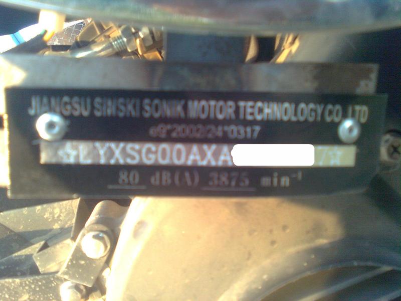

Sir Serge писал(а):
Да, кстати, а что за производитель все таки на табличке?
Ну или нет если оного, то с каких букв VIN начинается.
Что на табличке написано сейчас не помню,завтра посмотрю и скажу.
На табличке написано-
JIANGSU SINSKIK MOTOR TEHNOLOGI CO LTD
Вин начинается так-
*LYXGOOAXA0......7*
 Заголовок сообщения: Re: Racer Sagita

Sir Serge писал(а):
все таки SINSKI или SINSKIK ?
Ибо второй вариант наименования - показатель явной имитации известного бренда.
Мда... Если уж Соник стал делать истинные 50сс, то это неспроста... Все, похоже, скоро будут "истинного объема".
Извините,ошибся,точно SINSKI.
А сердечко действительно честный полтос,снимал голову,замерял диаметр!
