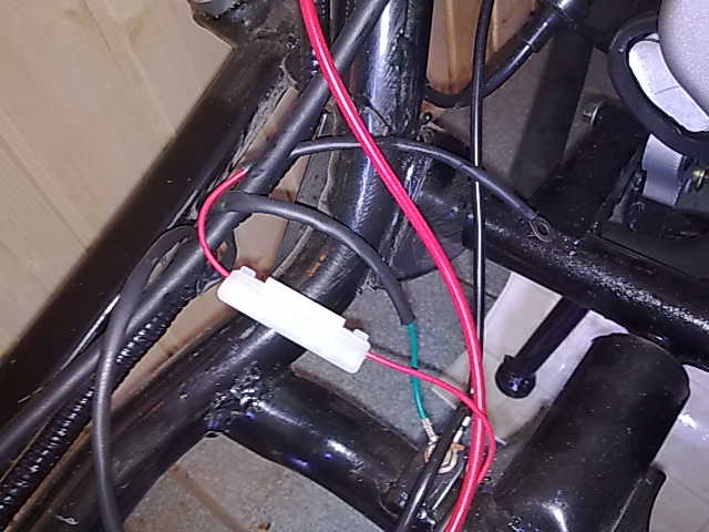

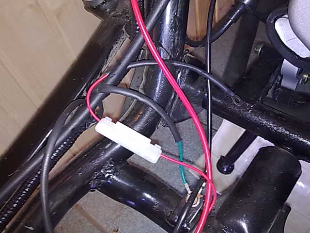

Начал разборку . Качество сборки можно оценить на 3+ . Рама довольно прочная , места установки амортизаторов сделаеы прочно , хотя сама конструкция не очень , но учитывая что их два , 150 кг по асфальту таскать будут . Проводка сделана достойно и расположена нормально . Над стопаком два свободных провода с контактами - изолированы , видемо стопы на кофр предусмотрены . Очень плохо нарезана резьба на всех кркпежах , нарезалась без масла и метал просто кусками выдерало , один болт небыл закручен , там резьба вообще убита , надо переризать . Амортизаторы задние оказались довольно мягкими , переберу , сальники поставлю , замаслю и оставлю про запас .
Нашолся не подключенный провод , внутки пара предохранителей похоже , он на фото . Можа знает кто куда его прикрутить ?

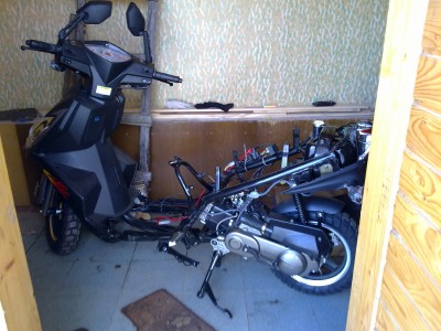

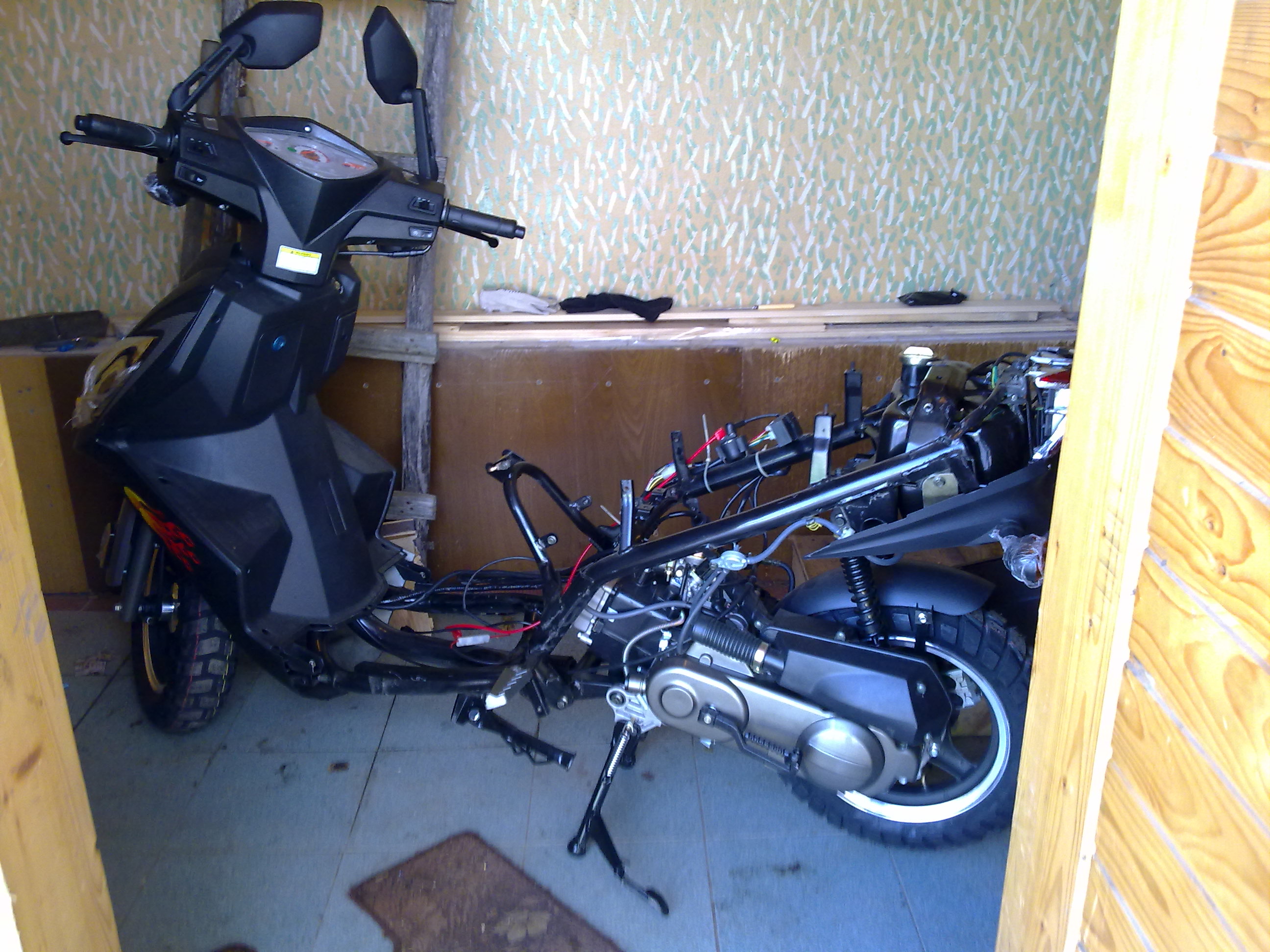

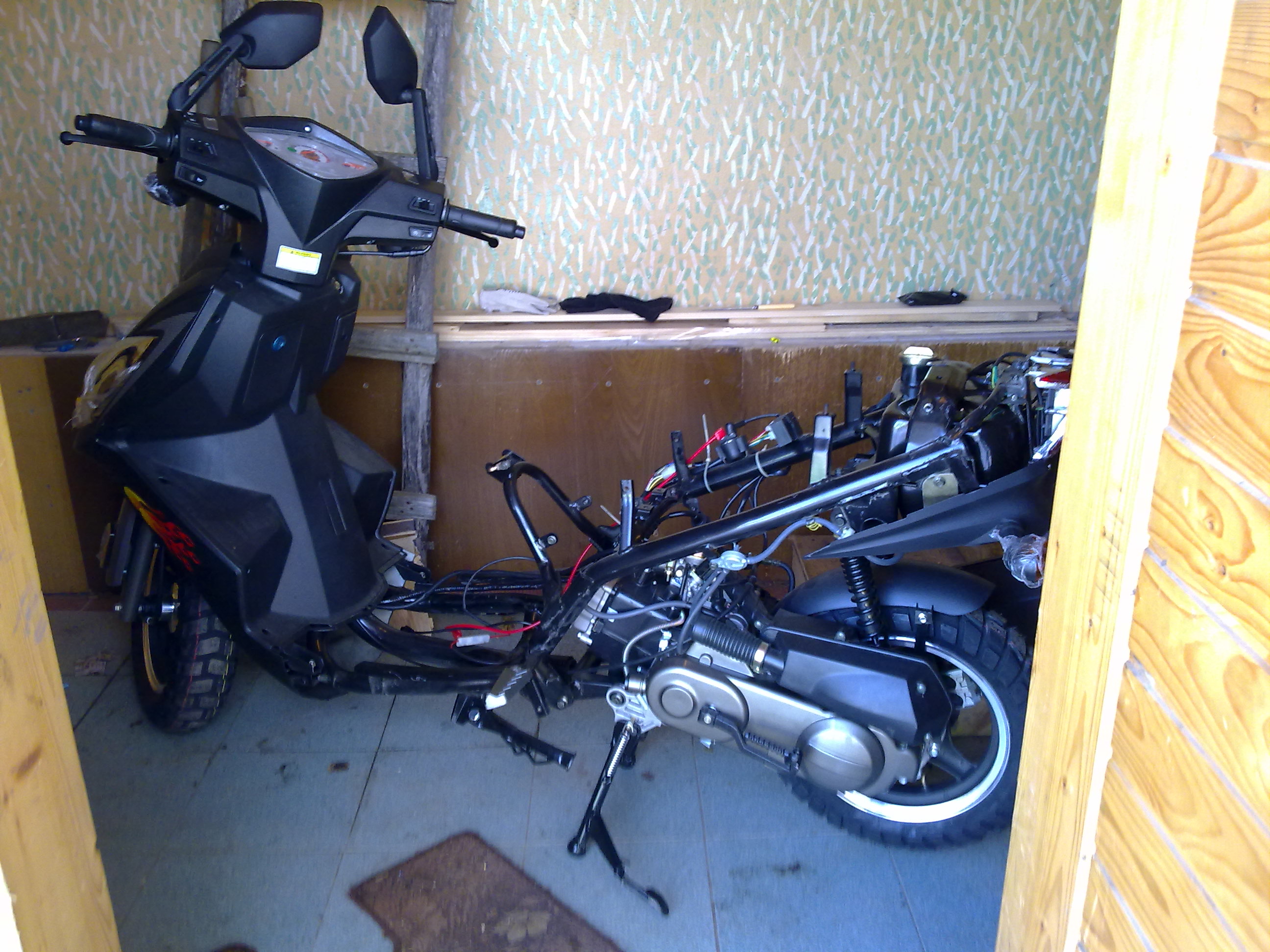

А это сам ослик . Оригенальное название ослика : WY50QT-7
