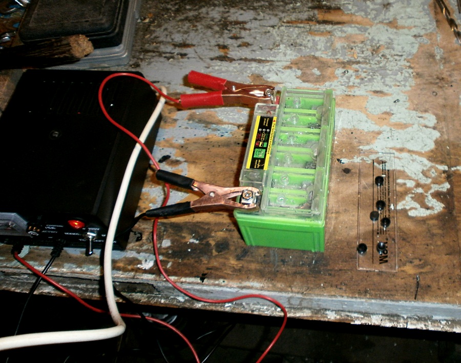

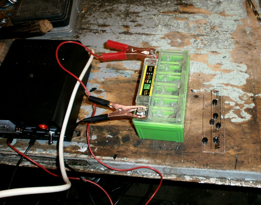

Начинаю подготовку к мотосезону.Первое что нужно ето починить сиденье.Чертовы китайцы сделали стойки сиденья пластмасовыми,в результате езды по нашим дорогам они сломались под моим 100 килограмовым задом.Еще в том году я сделал самодельные,суровые,металические стойки сиденья,но делал в попыхах,неакуратно.В етом году все переделаю.Нужно смотреть карб,чет захлеб при наборе появился,может махну на новый.АКБ помирает,сегодня влил в него немного дистилированой воды,поставил на зарядку,но чет мне он не нравится

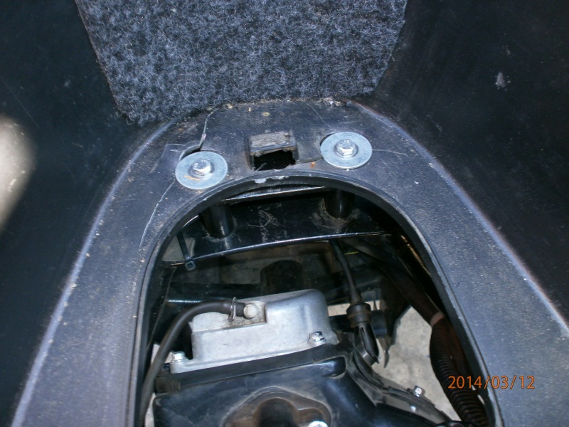

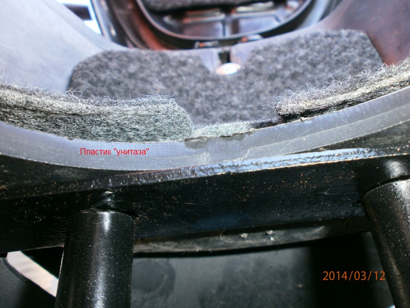

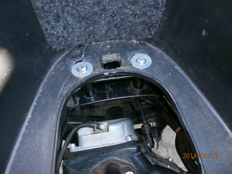

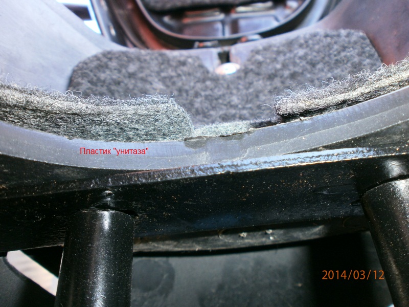

Починил "унитаз".Как говорил ранее,вся конструкця сидения держалась на цилиндрических пластмасовых стойках,которые прикручивались болтами к раме.При езде по нашим ухабам неудивительно что их выломало .
Решил исправлять проблему ,в дело пошла полоса метала шириной 5см,и толщиной 3мм,она используется в качестве опоры для пластика,роль стоек исполняют "короткие" втулки реактивных тяг 2101.Все ето дело притянул длинными болтами через большые шайбы.
