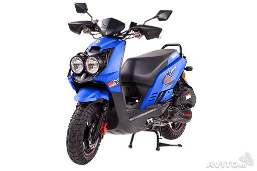

На каком кетайском скутере унитаз открывается с замка зажигания, есть вообще такие, кто-нить знает?
Если не ошибаюсь, то на скутере ирбис бвс 150.
944966742.jpg [ 24.22 KiB | Просмотров: 8463 ]
