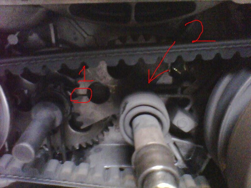

Для осмотра состояния ремня снял крышку вариатора. С самого начала эксплуатации кикстартеру для проворачивания двигателя требовалось значительное усилие. В сезоне 2010 года лапка кикстартера стала с трудом возвращаться в первоначальное положение. Сегодня обнаружил причину - в левой (главной) половине картера в месте в которое вставляется сектор, который зацепляется за храповик (обозначено на рисунке цифрой 2) частично отломились края паза. Металл какашечный. На самом секторе присутствует какая-то трещина (на рисунке отмечена цифрой 1) по толщине в треть толщины металла, то-ли брак, то-ли хрен пойми зачем она.
1.jpg [ 81.45 KiB | Просмотров: 3645 ]

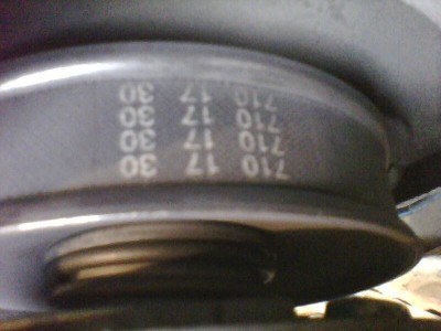

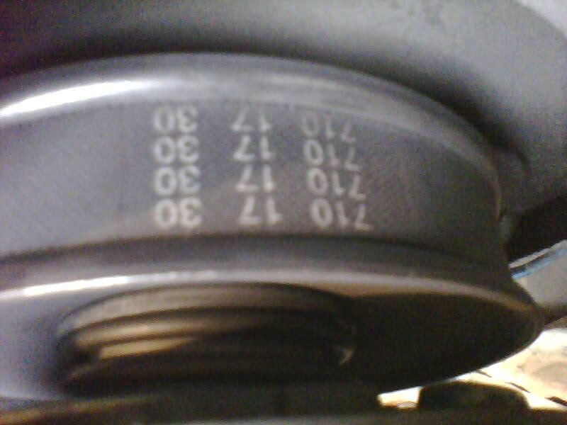

Появилась идея заменить отломленные кусочки холодной сваркой, однако и она пожалуй не выдержит нагрузки. Возникли сложности при обратной сборке узлов. Пружина сектора никак не хотела заводиться. Уж больно усилие требовалось большое. Накинул на нее небольшой капроновый тросик и уже за него удалось оттянуть пружину в место зацепления. На ремне вариатора с внутренней стороны не видно следов трещин и истирания. На этой модели ремень действительно 710х17х30.
picture_00450.jpg [ 57.15 KiB | Просмотров: 3645 ]
Щеки вариатора без канавок. Промазал WD-40 где нужно. Храповик стал лучше выходить.

че то у ть сухо там смаж хотябы литолом механизм кика будет легче ходить ножка и крошиться не че не будет

Все верно. При разборе обнаружилась сухость как у старой куртизанки. WD-40 помог. Лапка теперь хорошо ходит.

А смазывать лучше Литолом, вэдэшка высохнет.
