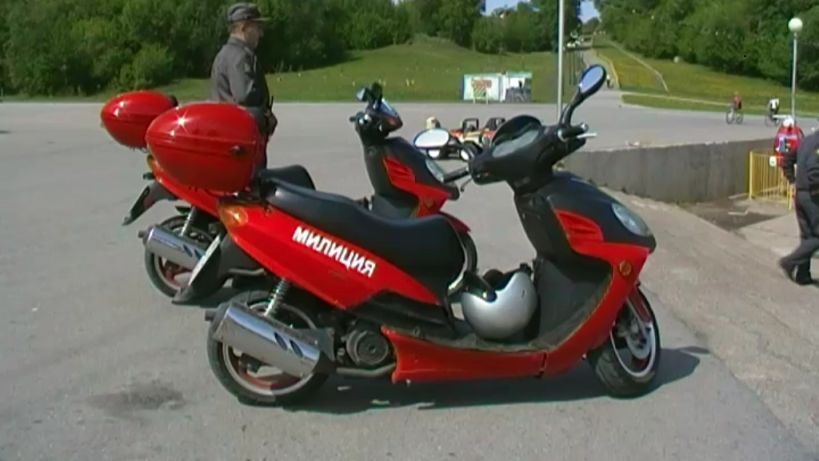

всем привет !выходной удался на славу,сегодня всётаки ещё поднял обороты двиги заменив грузы на 5грамовые ,теперь идеальный ровный разгон на полном газу со старта без малейшего подрыва и скисания ,остались только первые 4-6 метров так как сцепление включается слишком рано...после них мотор выходит на постояные обороты и держит их вплоть до максималки .буду лечить это установкой красных пружин других у нас нет за 300р блин :-o и не дай бог они не удержат колодки на старте верну нафиг обратно 8-) хотя и сейчас уже легко уходит от 2ух тактных полтиников .вот кстати наши мотоботы так сказать :-D
SCR_0001.JPG [ 49.02 KiB | Просмотров: 4498 ]
