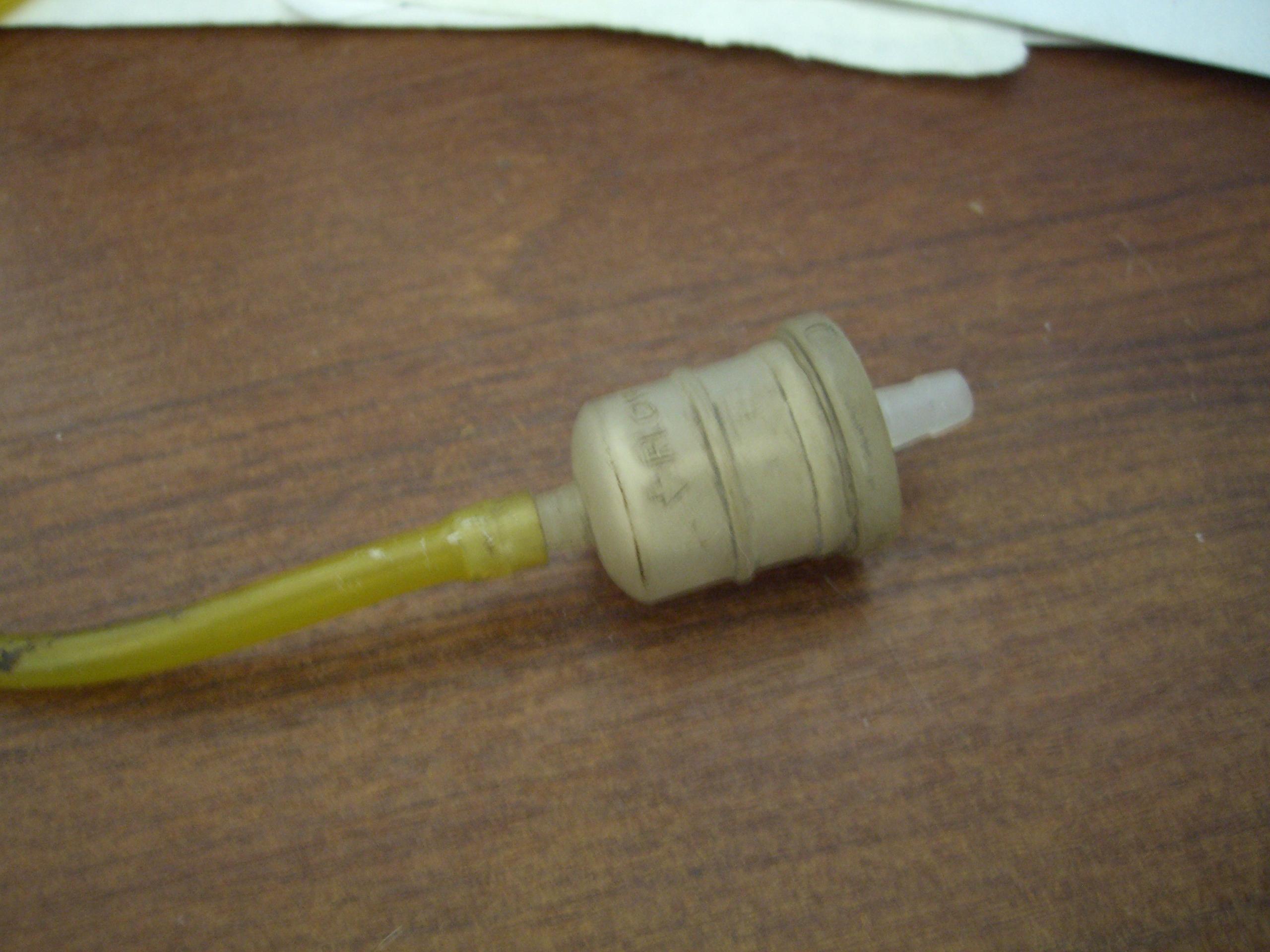

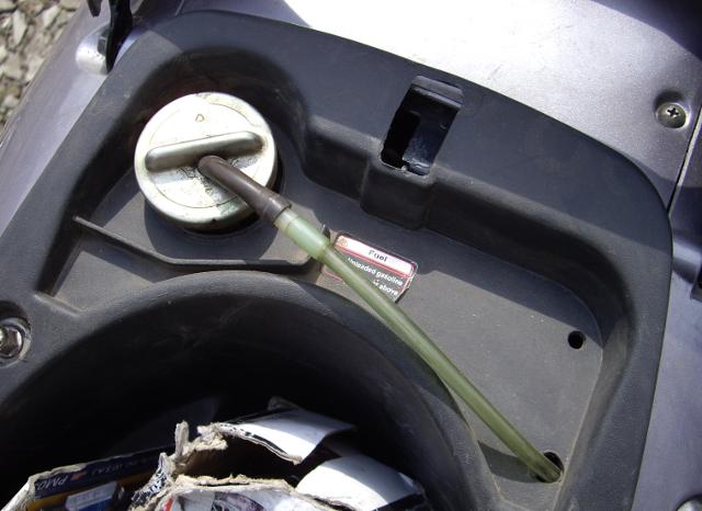

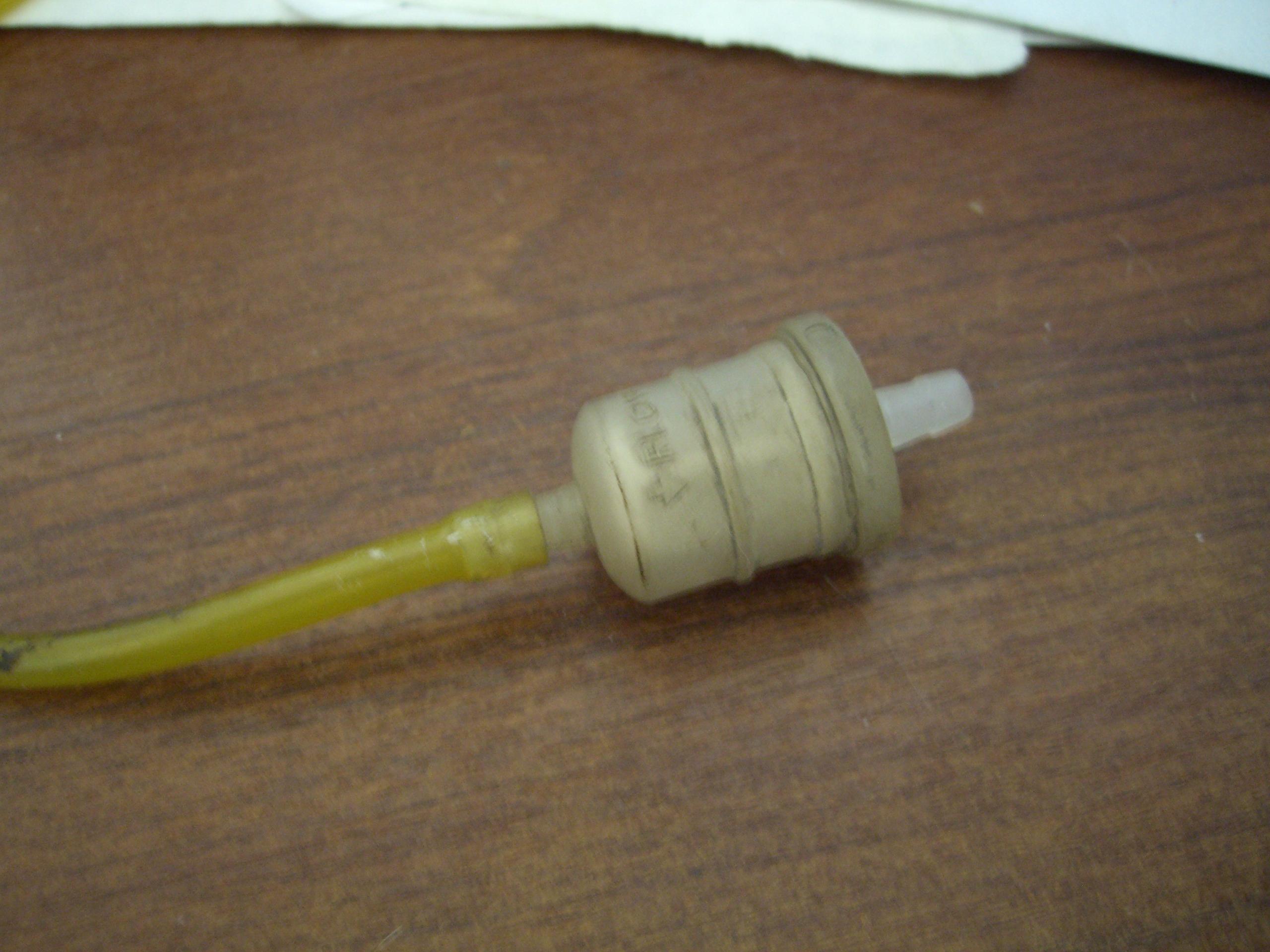

Как писал чтоб добраться до бензокрана надо лечь под скут и рукой тянуться к баку.Четез дырочку открутить его врядли получится не расчитана она на это.В оригинальном францезе через эту дырочку виднелся амортизатор.У меня стоит фильтр из скутермага увеличенного размера раньше стоял как на фото.

С точки зрения "открутить", это понятно - так просто не подлезешь. :) А если ручной кран поставить, дырка в облицовке даст до него добраться с целью открывать-закрывать?
Советские краны, похоже, туда не ввести. Они в бензобак вкручиваются, а не на патрубок через накидную гайку.

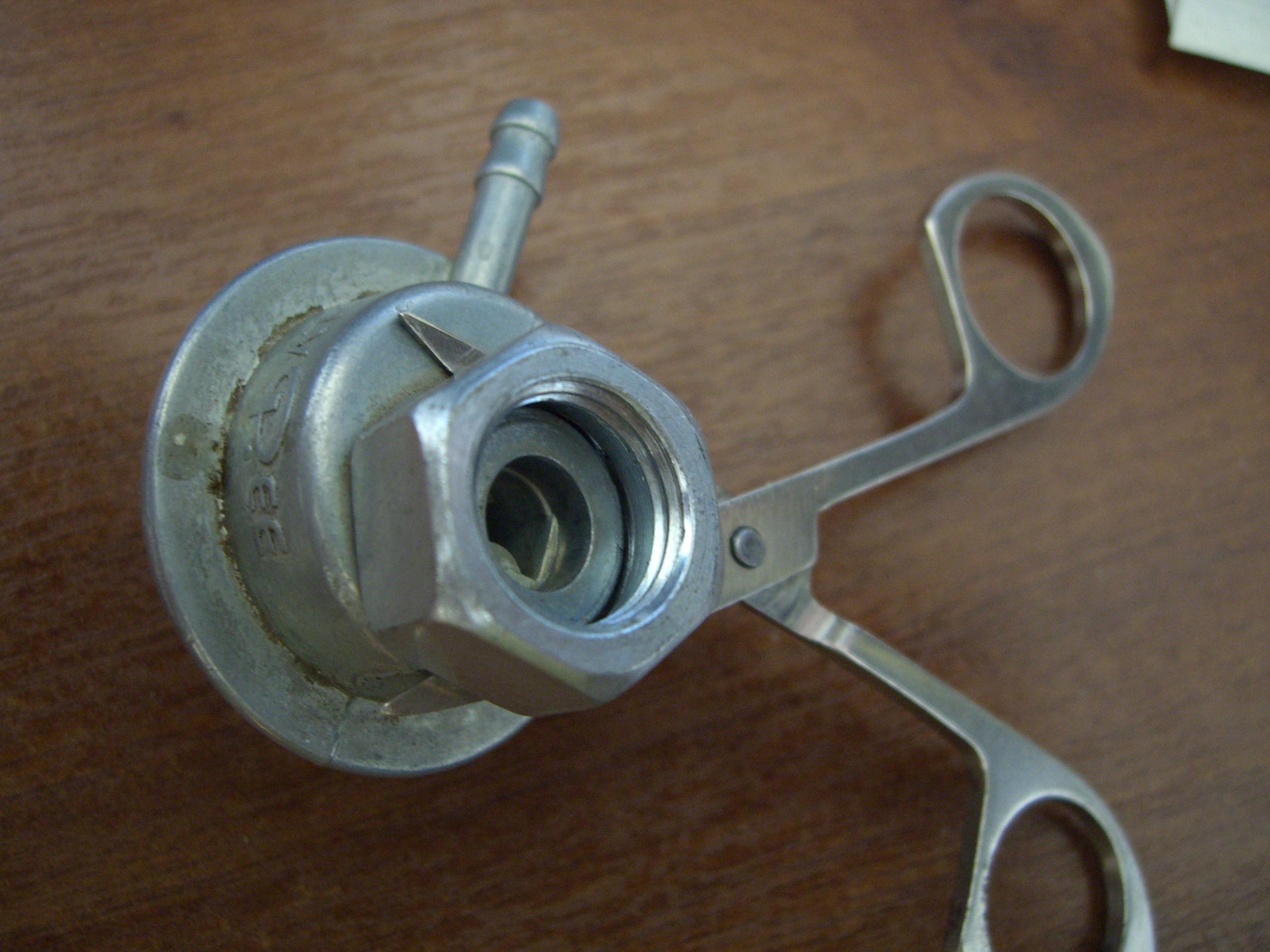

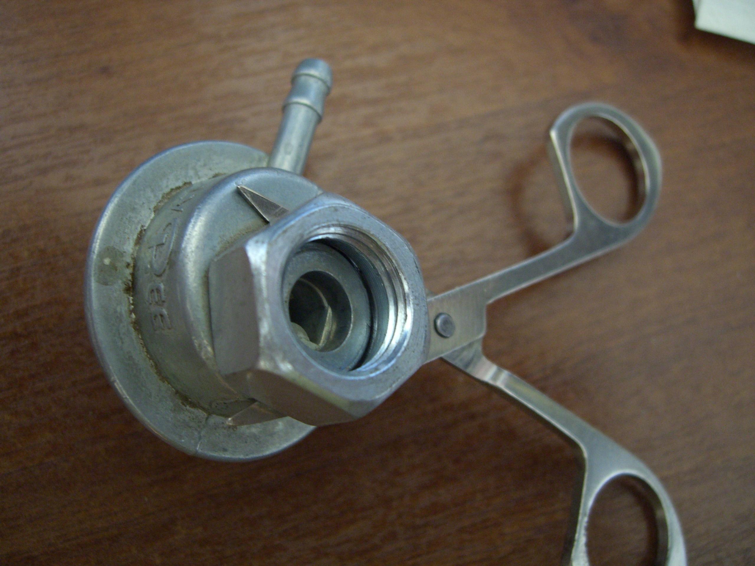

Впрочем, у меня не ураган. Когда-то пришлось решать проблему с клапанов в виде имплементации хотя бы близко подходящего единственного из доступных - в итоге получилось так:
IMGP2173-sm.JPG [ 38.56 KiB | Просмотров: 4269 ]
СообщениеДобавлено: 14 Май 2010, 10:45
Сообщений: 879
Откуда: Барнаул
Стаж: 1980..1988, 2008..?
Конструкция обычно в трепет приводит. Но зато претензии к вакуумнику кончились. А то те же симптомы были. Причем, "ртом" все прекрасно работало.
ЗЫ: если непонятно, это дренажная трубка, требующаяся для функционирования вакуумника о четырех хвостах. "Просто заткнуть четвертый хвост" пробовалось - без него клапан становится неработоспособным. То есть начинает работать так же хреново что и клапан о трех хвостах.
