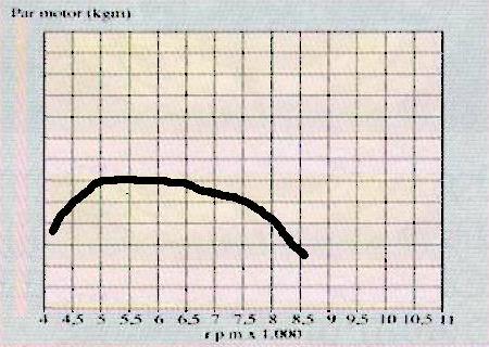

SOTNIK писал(а):
Да с таким движком и при таком - то весе ставь 16-36,не прогадаешь!
Я со своими 60 кг веса и при движке 72сс(на карбе CVK) однажды случайно поставил на свечку своего так,что заломил задний брызговик... А стояли 14 на 36!
в погоне за максималкой не забывайте что можете уменьшить среднюю скорость.если мапедка по прямой и с горки развивает одинаковую скорость тогда есть смысл уменьшать передаточное отношение,если с горки скорость увеличивается тогда при уменьшении передаточного отношения только потеряете,это значит что движок способен крутиться быстрей,но ему не хватает крутящего момента на данных оборотах.наши движки дефорсированы и у них максимальный крутяший момент на малых оборотах с увеличением оборотов крутящий момент падает.может получится что при переключении на 4 передачу скорость будет падать ,а не увеличиваться

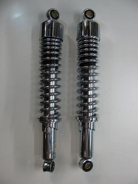

народ как думаете эти аморты регулируемые нам по крепежу пойдут?
Нужно узнать ширину нижних проушин,я себе мерил козловские,там проушины шире чем у меня,придётся стачивать немного.Хотя на виндах я не знаю как,может и подойдёт.Замеры нужны.

почему они должны не подойти у всей мелуокубатурной техники стандарт :)регулировка ведь на фотке видна
Не "дельтовские" ли это амортизаторы? Если да, то несмотря на регулировку, они пожалуй будут хуже чем то что у вас на виндах стоит. Ибо сие есть диванная пружина, которая при срабатывании придаст соответствующий звук и раскачивание.
диванная пружина без гидравлики.если есть гидравлика это уже не диванная :)
Смотря какая гидравлика... Если она вообще там есть. :-D (Собственно, то что выглядит похоже, еще не значит что работает так же. Но у "дельт", увы, амортизаторы сильно позволяют аппарату раскачиваться и скрипят. А то, что на снимке, где амортизаторы отдельно, очень уж на дельтовские похожи). :-[ Источник же кирилл1212121212 не указал.

а я хз чьи это аморы!!!! в группе в контакте были 340мм аморты! у нас то стандарт как в раз 340))) зна подойдут!!!! я бы поставил себе газомаслянные вообще но они стоят прилично)))))))

Sir Serge писал(а):
нормально китайская гидравлика работает даже на мерседесах :) не ставить ведьь на старый мерс за 1000евро новую родную гидравлику по цене самого мерса :) на тких мерсах китай рулит :) любой аморт проверить можно работает он или диваном прикидываеться :)слыхал что некоторые китайские аморты наоборот работают,гидрвлика пружинам помогает и не гасит обратный ход,в реале с такими не встречался последнии 20 лет раньше на совкотехнике такии были,за 1000км гидравлика превращалась в воздушку :)
