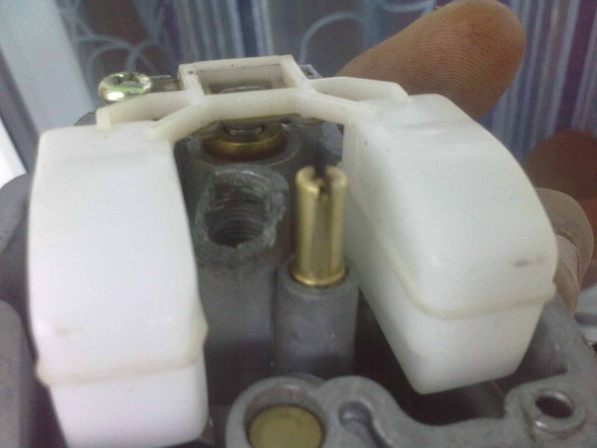

все, ушел в депрессию... поменялся, скут увезли, видел его сегодня в последний раз. приволокли челленжер. пробег 6750 км. думаю, сделаю, уж достаточно намучился с тем... аккумулятора нет, кика нет. прежний хозяин сказал, поршневой хана. разобрал двигатель... все что внутри - коромысла, клапана, головка, крышка, пружины и т.д. - коричневое! не знаю, как это воспринимать... снимаю все, вылизываю бензином. ставлю 50сс поршневую, что валялась в гараже. разбираю карб, все в грязи. выкручиваю жиклер - он засел плотно и все тут. дернул головкой - вот последствия...
09062010668.jpg [ 422.12 KiB | Просмотров: 4277 ]
посоветовали посадить жиклер на бокситку, не знаю, можно ли...

Попробуй аккуратно вставить и обмазать холодной сваркой, и откручивать потом можно будет без проблем!
Сварку поищи в магазинах автозапчастей, этой сварки там как грязи разных видов, тока бери для алюминия и дальше по инструкции по применению!

нету у меня холодной сварки... да и не посадишь ровно тот кусочек. резьба в итоге не сойдется, и... короче, придется искать новый карб... где деньги взять вообще не представляю. и так должен, предки посылают...

На эпоксидке сто пудов отвалится, так как она с металлом путем не схватится, тока прямой путь в автомагазин за сваркой (она не дорогая)! никакой кусочек туда вклеевать не надо! вставляеш плотненько жиклер в эту резьбу до конца и сбоку аккуратно сваркой обмазываеш в том месте где у тебя нет металла т.е. на открытый бок жиклера и чтобы намазалось на ставшийся металл карба. Подсохнет намертво с металлом карба схватится!
