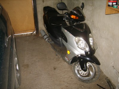

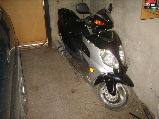

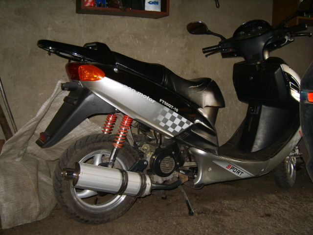

народ,привет! вот у мой racer у меня три года,после каждого года он едет лучше и лучше динамики больше и больше-радует! :) с такой большой комплектацией и с 50сс двигателем(наверное точно не знаю)едет 80спокойно по ровной дороге)вот фото. может у меня не 50сс? так какое может быть?

fast такое может быть,скорее всего у тебя 72 кубика.
