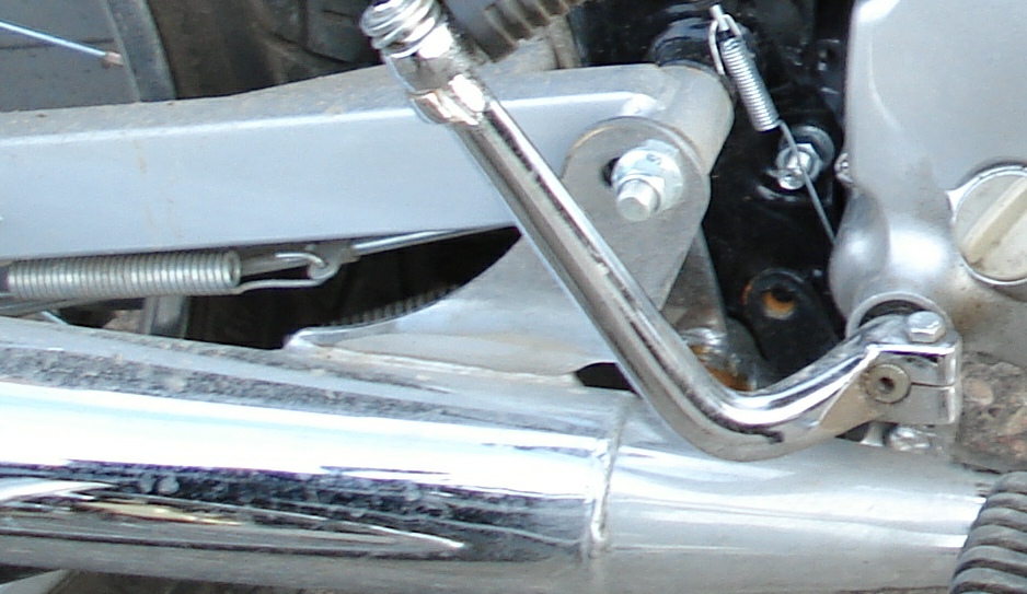

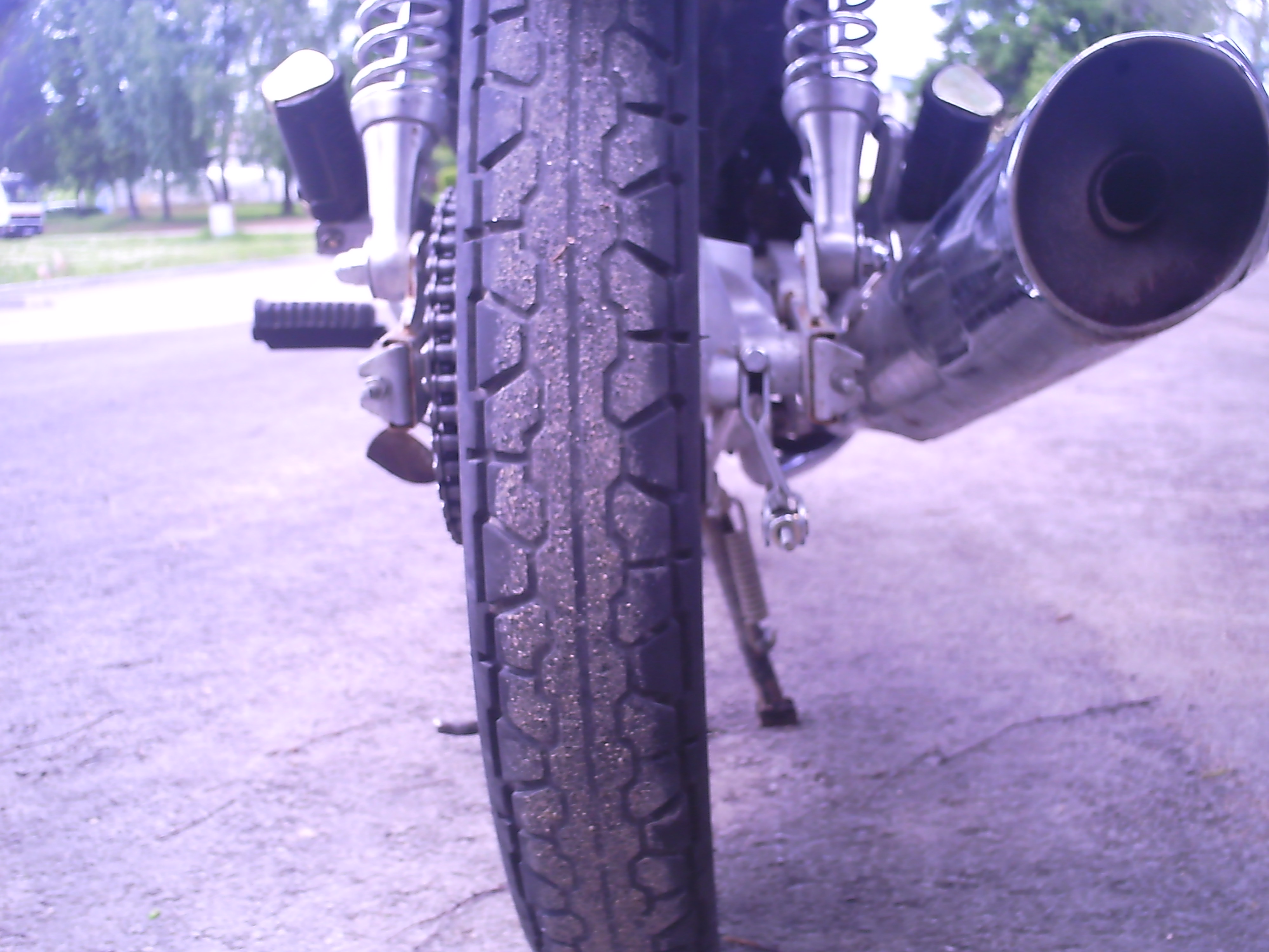

дак че есть у когонить фота как соединен трос заднего тормаза с лапкой? ну трос именно который от колеса отходит? или плиз сфоткайте и выложите)))))))зарание спасибо
СообщениеДобавлено: 30 Май 2010, 15:27
Сообщений: 661
Скутер: NEWERA 125
Стаж: мото 42 скутерета 10
так гам не снять.глушак обзор заслоняет,в лом глушак снимать ради фотки :)с хвоста лишь есть хреновый вид

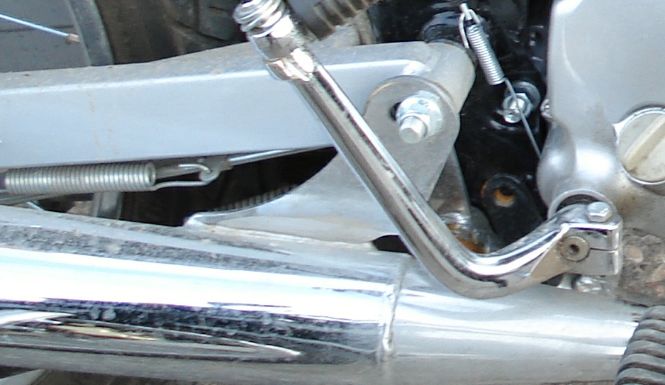

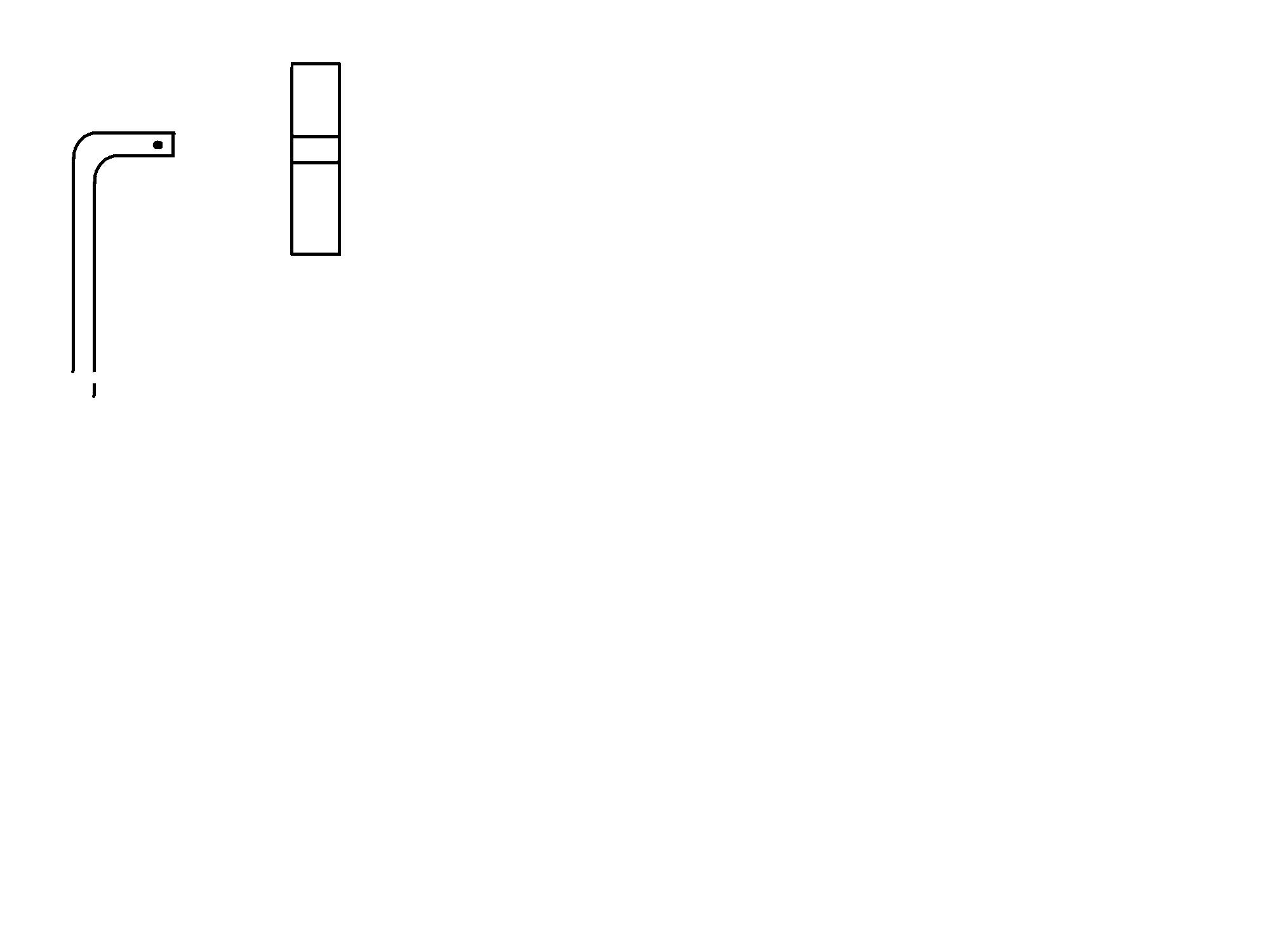

спасибо!!! ну мне надо в том месте где с самой лапкой трос соединяеться -а точнее ближе к движку и желательно с боку! тут то я знаю как крепиться
СообщениеДобавлено: 30 Май 2010, 16:20
Сообщений: 661
Скутер: NEWERA 125

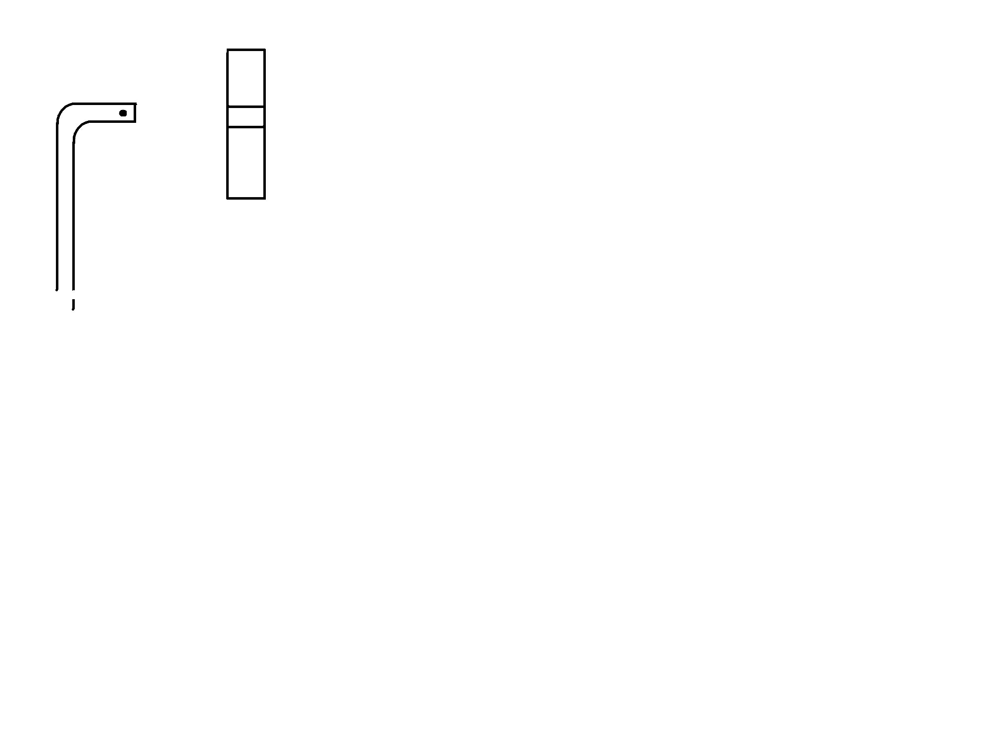

наверно не видно интересующее место,но там нет ничего сложного :)

вообще красавчик ))))) спасибо)))) вот только чуть чуть не понятно куда конец этот крепиться в каское оверстие ! ну на рисунке то что сверху?? на словах скажи и пойму!!!! прикинь щас видел чуть другие крепления -там тяга короче и какой то переходник теперь стоит и нет пружины !
у меня тарантас 2005 года,старинная конструкция еще,пружины три,но так ничего не видно :)

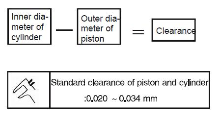

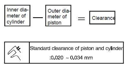

SOTNIK писал(а):
У меня немного шатался из стороны в сторону,вокруг оси пальца. А к низу больше,будто зазор около 1мм
по идее поршень не должен шататься в цилиндре,должен иметь лишь тепловой зазор,на рисунке показано как его находить,на столько знаете англицкий,не придется переводить :)
zazor.JPG [ 16.05 KiB | Просмотров: 4284 ]
СообщениеДобавлено: 05 Jun 2010, 17:56
