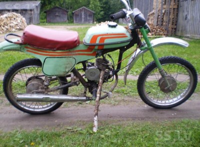

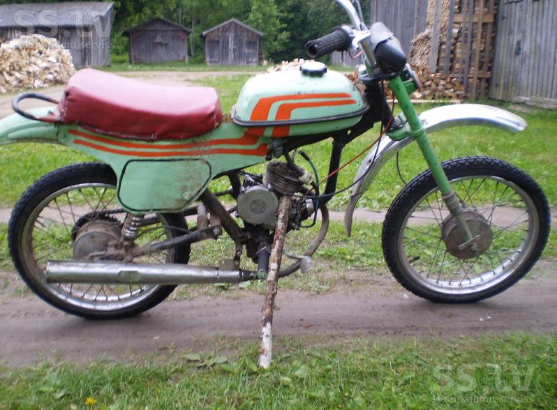

mrz17 писал(а):
кирил123321 писал(а):
хммм ну не надо я все что ищу всегда все запчасти на Винду нахожу!!!!!!!! просто надо магазы знать!!!! а еще есть запчасти кот и от дельты подходят!!!!
Ну например?Тут центральную подножку найти немогу а вы говоре все запчасти.
Вози с собой такую подножку,в случае чего можно и отмахнуться
4f094b6aa420a8d3793cf2baddbd2d60.jpg [ 90.41 KiB | Просмотров: 3975 ]

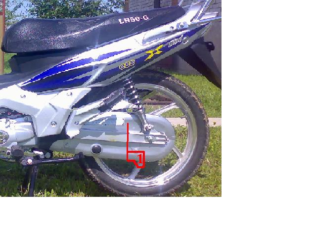

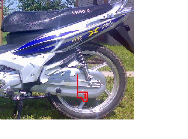

Так как появилась возможность воспользоватся бесплатно услугами сварщика-подумал я удлинить маятник задниго колеса у ВИНДА!Но задумался и хочу услышать ваше мнение!
Мой план таков:
РАспиливаем маятник как на рисунке под номером 1!
Потом привариваем обрубок арматуры см 10-15 и воуля-удлиненый маятник готов!
Так как маятник станет длинный и хвост ему будет уже коротковат, то мы удлиняем хостик тоже на см 10-15!
Почему я вдруг взялся за маятник?
ПОтому-что когда я стартую пытаясь выжить побольше из ВИНДА у меня он задирает на попа!
Мне кажется что у ВИНДА маленький маятник, и колесо должно быть чуть дальше!
ЧТо думаете?
Мой план таков:
ЧТо думаете?
не сходи с ума :-o не надо ломать то что не ломается так сказать...

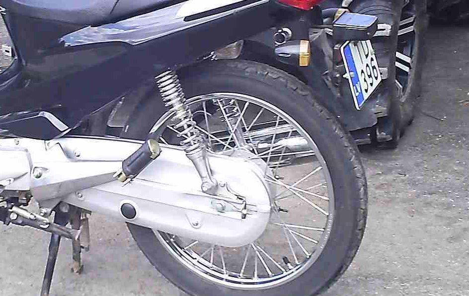

Я удлинял маятник на 50мм. наклон амортизаторов будет большим и они станут заметно мягче. могут появиться проблемы с перевозкой пассажира. Я вылечил это дело удлинением аморта на 70мм.
Как результат могу заметить,что из-за увеличения колёсной базы заметно улучшится курсовая устойчивость и упадёт тяга к "козлению".
Вот ссылка что и как я делал(пост про установку широкого колеса с иномарки,что потребовало переделки маятника)
http://china-scooter.ru/forum/viewtopic.php?f=51&t=18448
