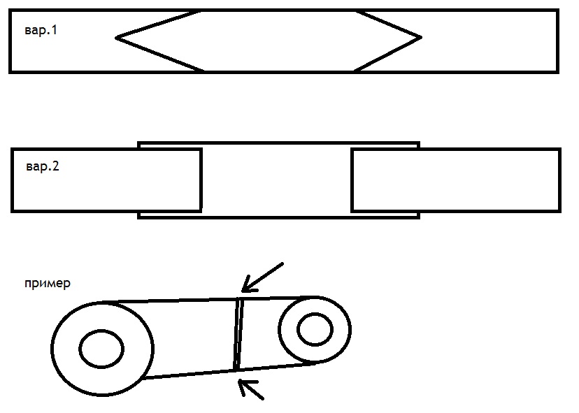

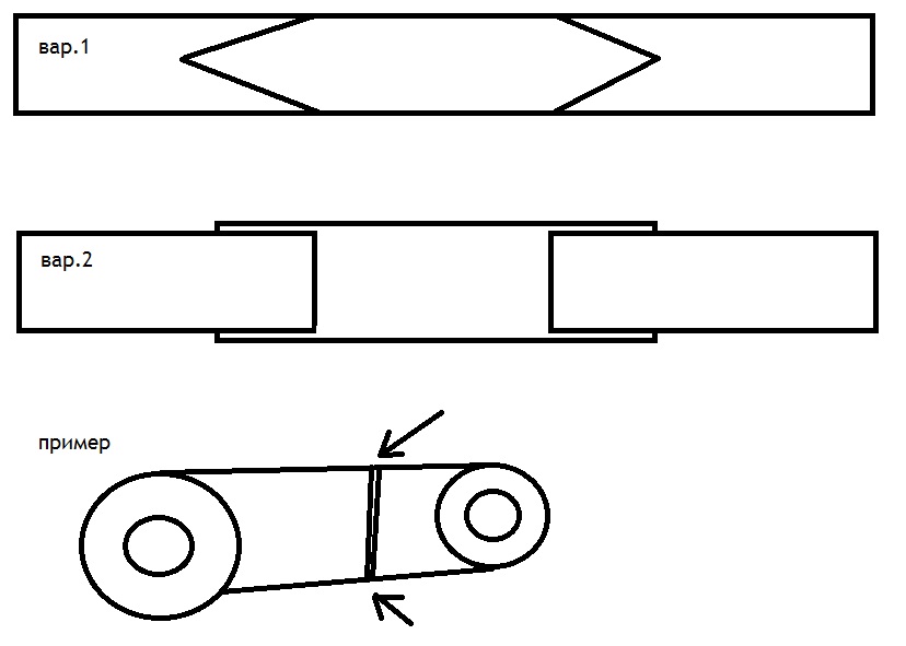

Sir Serge, вопрос...А китайцы проводят термообработку рамы после сварки для снятия напряжения металла в зоне сварочных швов? :-D
Микровибрация при движении по дорогам и вибрация от двигателя это напряжении в несколько уменьшают и оно остаётся в пределах допустимого.
Мой стаж непрерывный электросварщика около 8 лет, 4разряд.
Вот только не будем сейчас металловеденье и сопромат вспоминать и цитировать... ;-)
Да и смотря чем варить. Полуавтоматическая сварка в среде углекислоты и/или аргона на постоянном токе (а такие практически во всех автосервисах) металл слабо прогревают и более-менее равномерно, в отличии от сварки плавящимся электродом.
Можно, конечно, после сварочных работ, снять остаточное напряжение, прогрев изделие целиком до температуры 200-220 градусов... Но китайцы этого не делают на своих микрозаводах. И нам незачем - маятник останется, а рама развалится.... :-D

Вы когда-нибудь видели поперечные силовые швы хоть на одной китайской вилке? Или на какой-нибудь раме в середине хребтовой (несущей) трубы :) А это именно то, что собрался делать mirotvorec. Развалится не из-за того, что металл структуру поменяет, а из-за того, что площадь шва будет меньше требуемой для противодействия нагрузкам. Ну, и в самой нагруженной зоне появится концентратор напряжений. :004
Ну еще и всю геометрию может повести из-за искажений и кривизны - всяко не конвейр с его устройствами факсации, а на коленке ж.

Какой же мало-мальски грамотный сварщик поперечные швы делать будет. SOTNIK`у грамотно сделано - под угол зарезы. А можно и с накладками усиления.

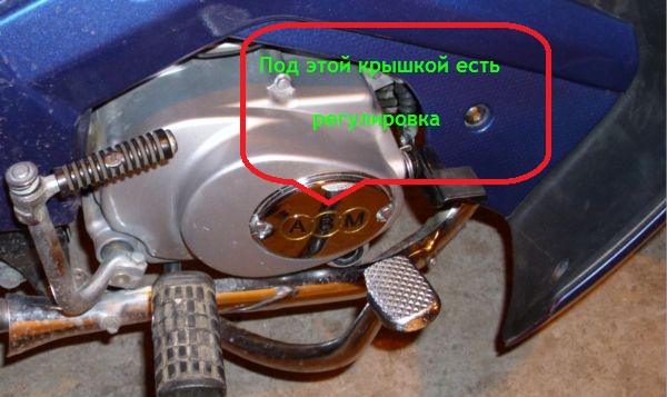

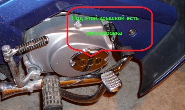

Проблема с отрыванием наконечников у тросов особенно на сцеплении знакома не по наслышке!И дело не столько в смазывании троса -а в его качестве! :'( Ну и конечно в самой конструкции сцепления!В некоторых моделях усилие на выжим изначально большое-Заводское и регулеровке не поддаётся! :(
СообщениеДобавлено: 01 Jul 2010, 12:34
Сообщений: 495
Откуда: Екатеринбург
Стаж: с 23 июня 2009г.
2 Maximal:
DSCI0017.JPG [ 76.23 KiB | Просмотров: 4239 ]
А о доработке цапфы сцепления, на 2 страницы назад описывал.
