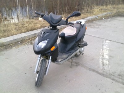

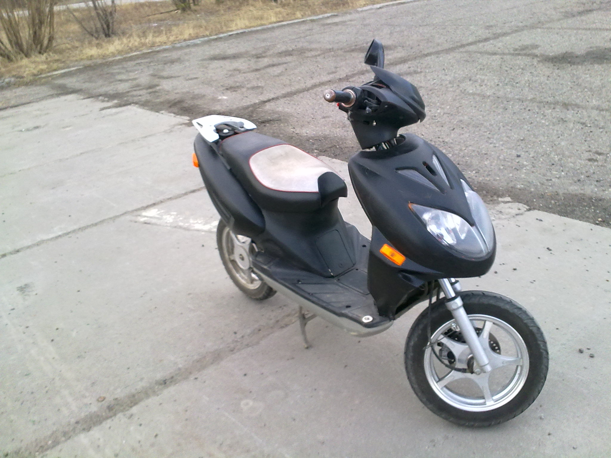

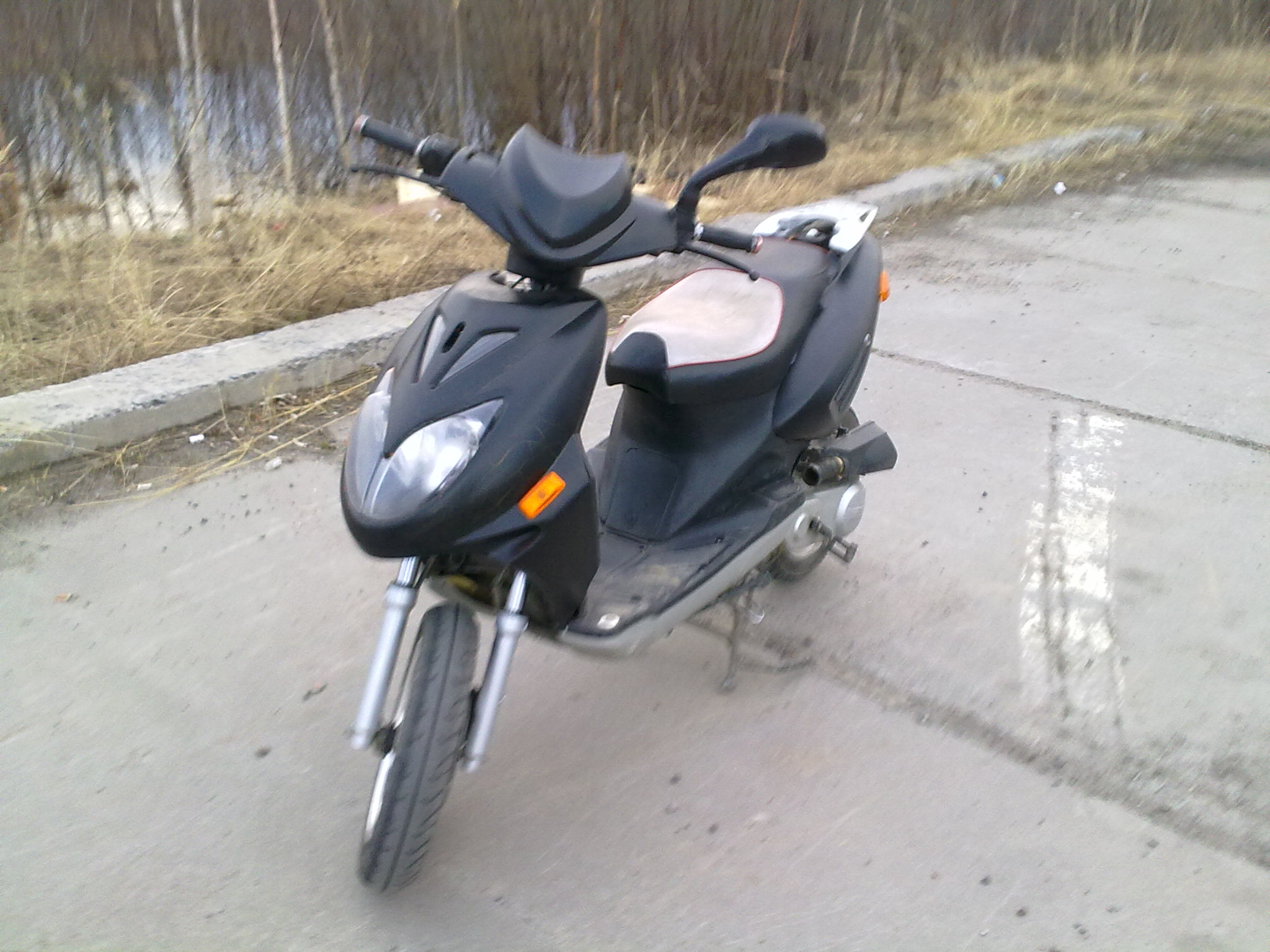

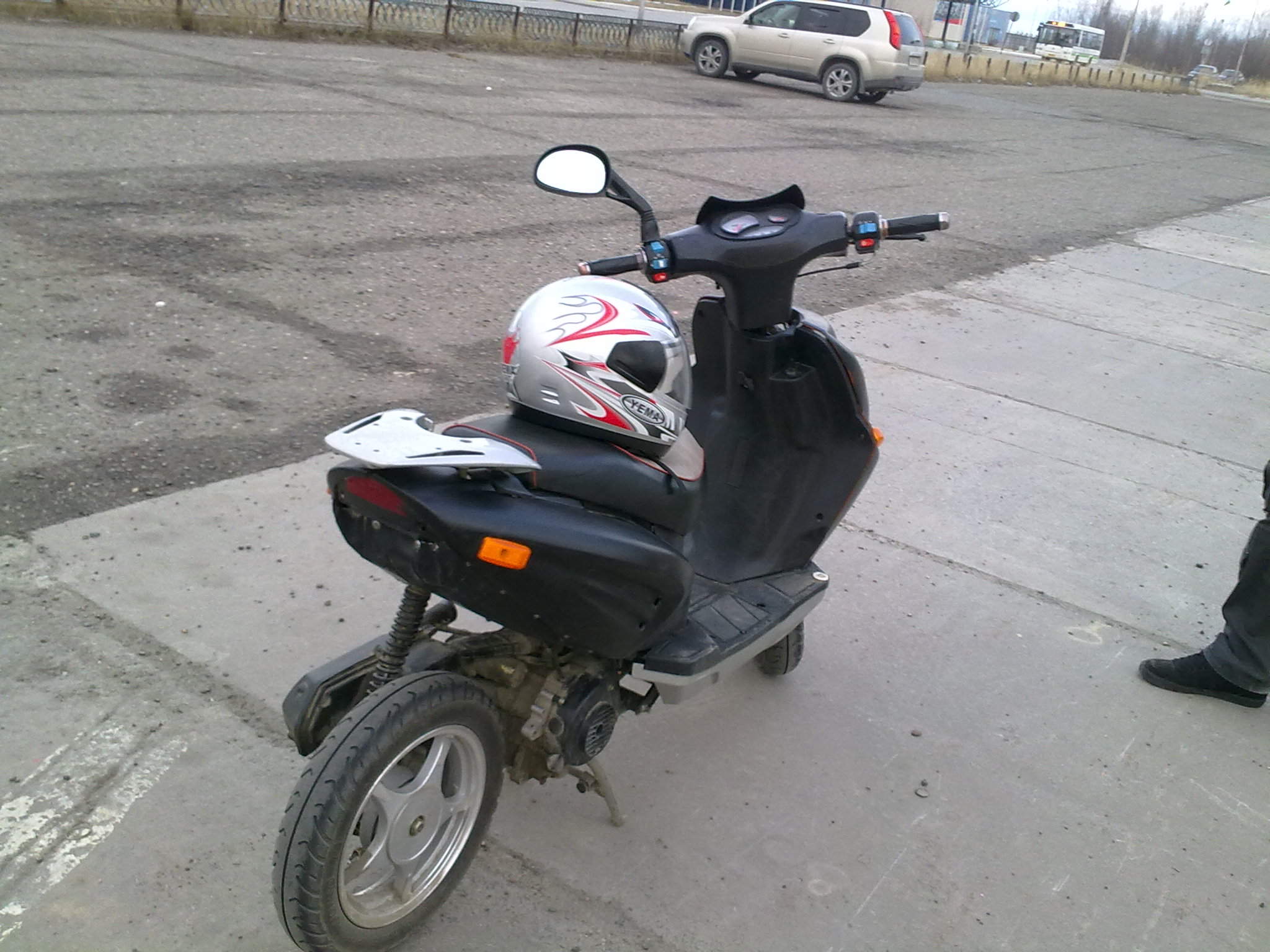

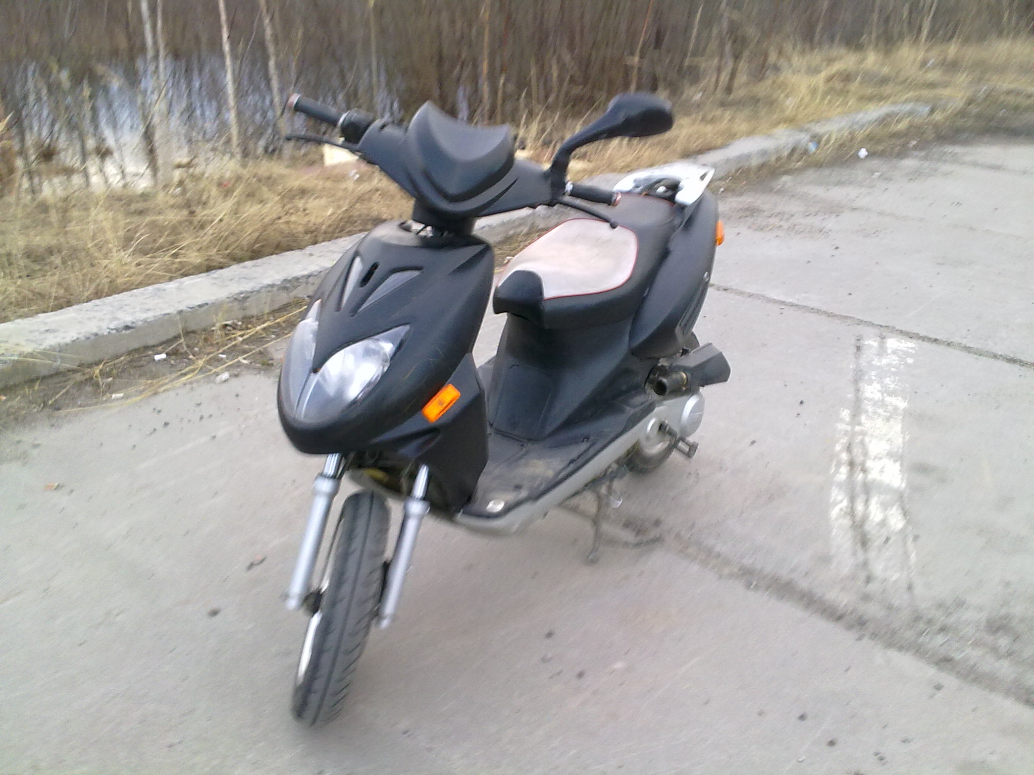

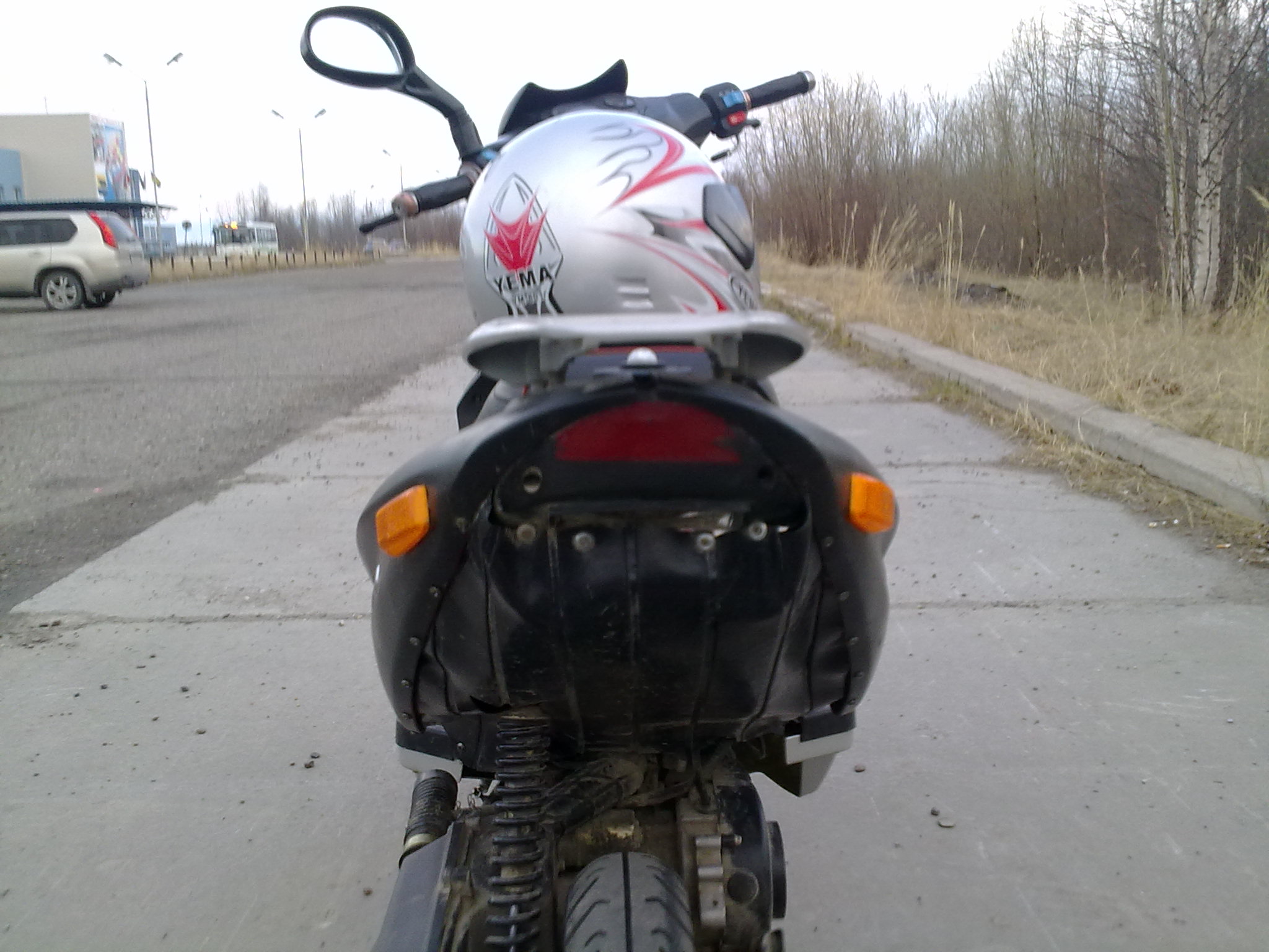

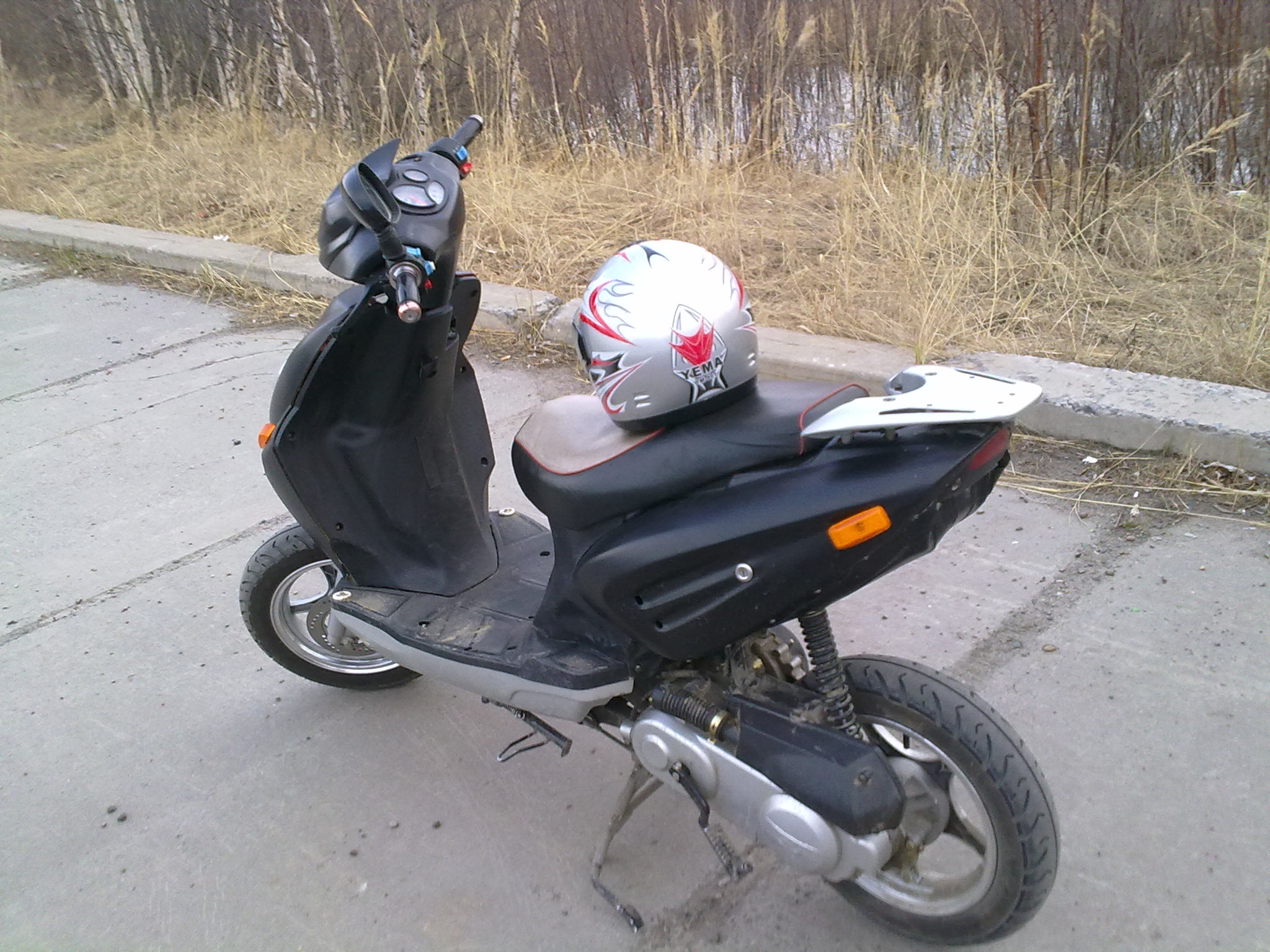

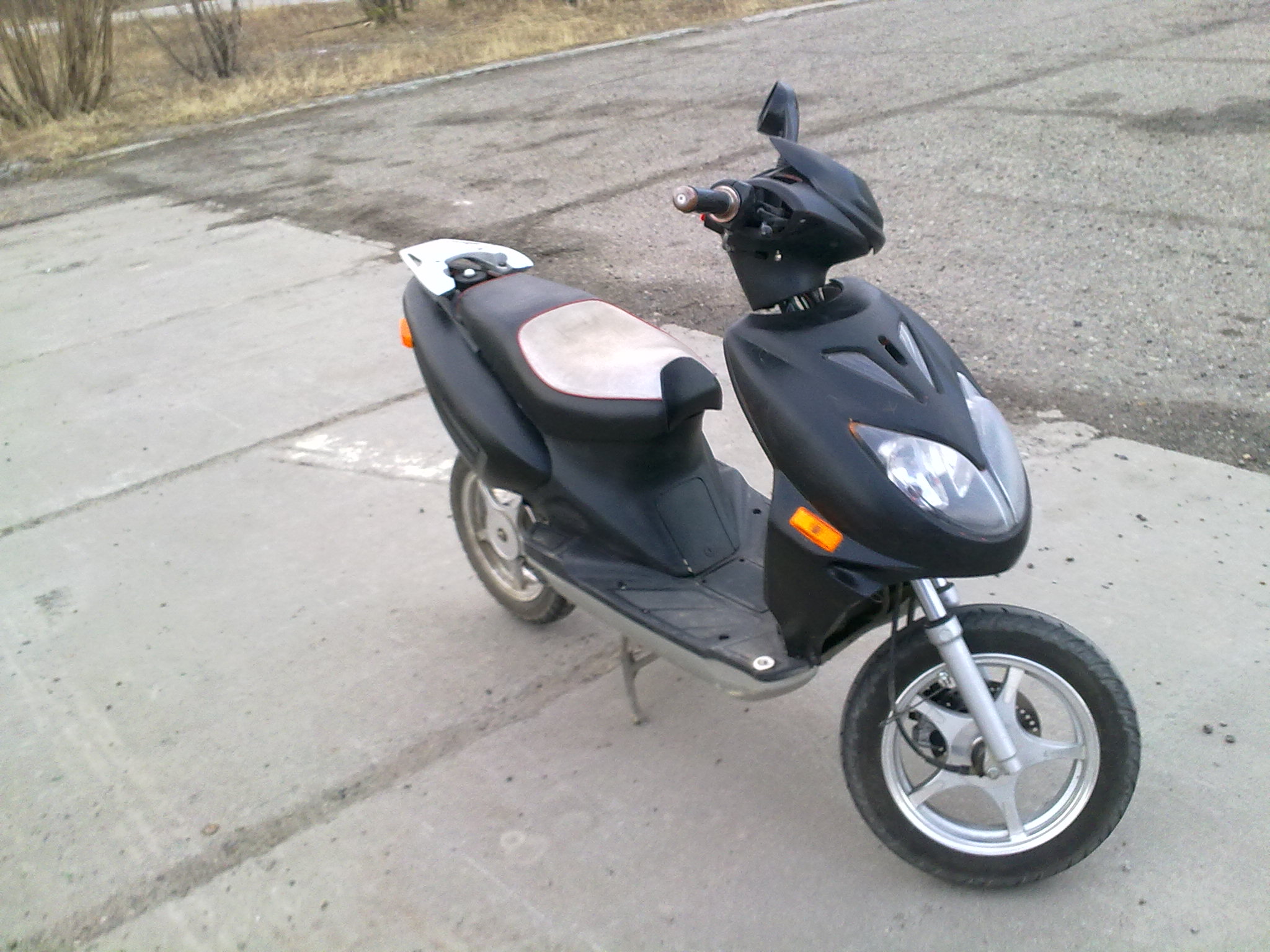

здрасте формучане!=) принимайте новичка с опытом :D моему флешу уже 4 года=) но накатано тока 3200км :-[ очень много времени провожу в отпуске у родни)) скут добротный) но как и у всех проблемы с пластиком, электрикой и глушаком, нынче ваще без него езжу..внутри колектора прям болт сломался) после первого падения покрасил в черный матовый :001 вот неделю назад ушатался в бпмпер десятки(((( во дворе из за угла не увидел...решил что это будет мне поводом для кап ремонта и переделки всего скута=) собираюсь пошаманить с карбюратором, а то чо то заливать стал) и на низких оборотах не тянет, а так судя по китайскому спидаку бежит 75-80 по трассе (кстати скока это в реале с учетом погрешности спидака?)
8-) еще у меня загорелась идея чуть чуть переделать раму и сделать закос под миничоппер) уж оченб люблю чопперы) вот июнь собираюсь посвятить именно этому=) буду отчитываться походу работы=)

Комментарий к файлу: вот так он у мя выглядел до вшатывания в десятку) сейчас весь пластик поколот) скут в гараже раздетый до рамы

CRazy, насчет лампочек я ваще чо замутил: поставил клемы от ваз 2106 ну собственно и лампочки от нее)) у мя терь отдельно слева ближний справа дальний=) а шоб пластик не поплавить прикрутил поверх отражателя фальгу обычную) вроде неплохо) и светит))) про стартер ничо сказать не могу так как сам толком не знаю про него)) а про скорость еще у мя вот после 35км и до 60-65 ваще бодро набирает)) *THUMBS UP*
я еще зажигание выставил так шо б с высоких оборотов када газ сбрасываю хлопки как на спротбайке 8-) :-D мелочь а приятно :-D
