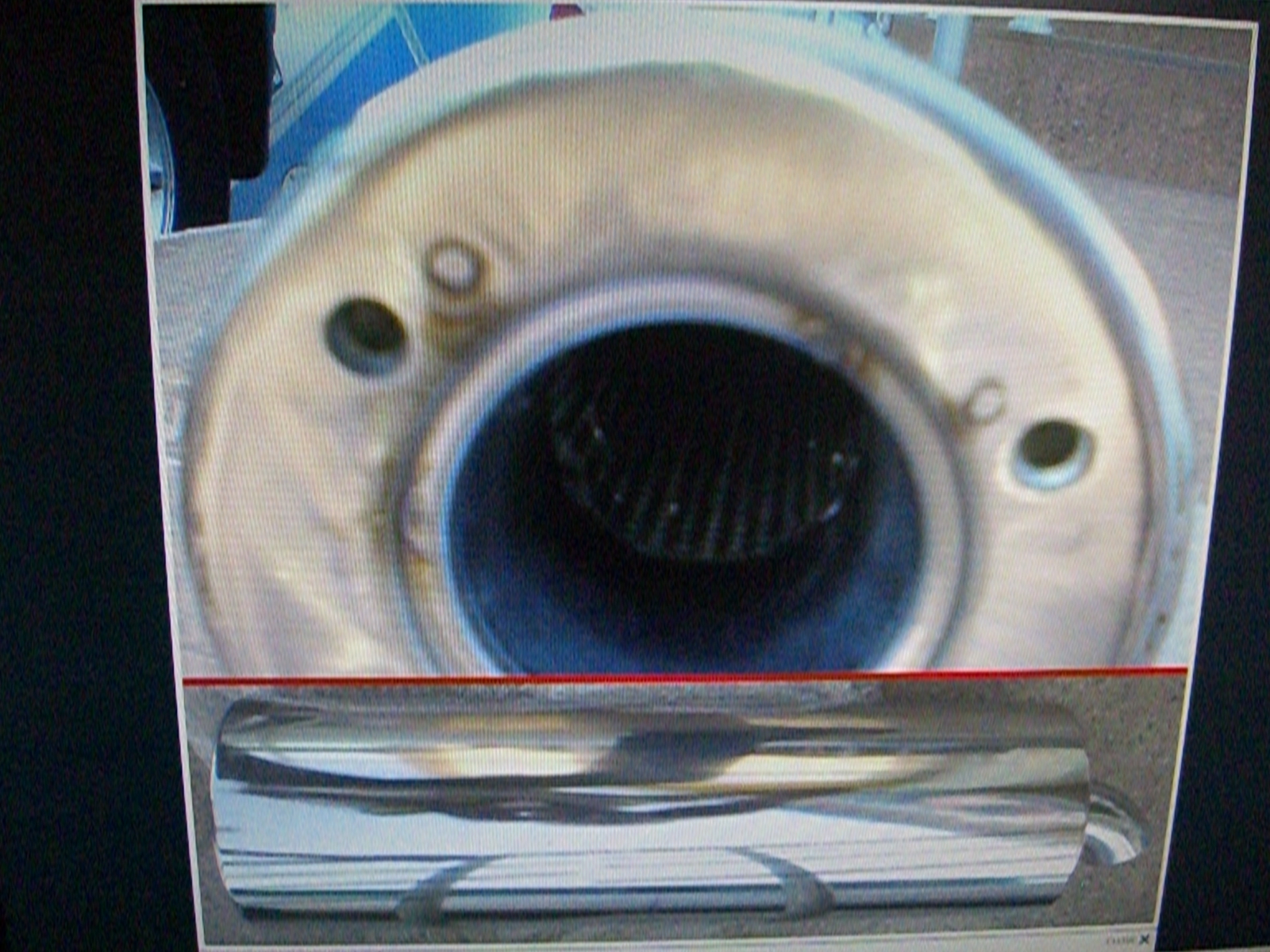

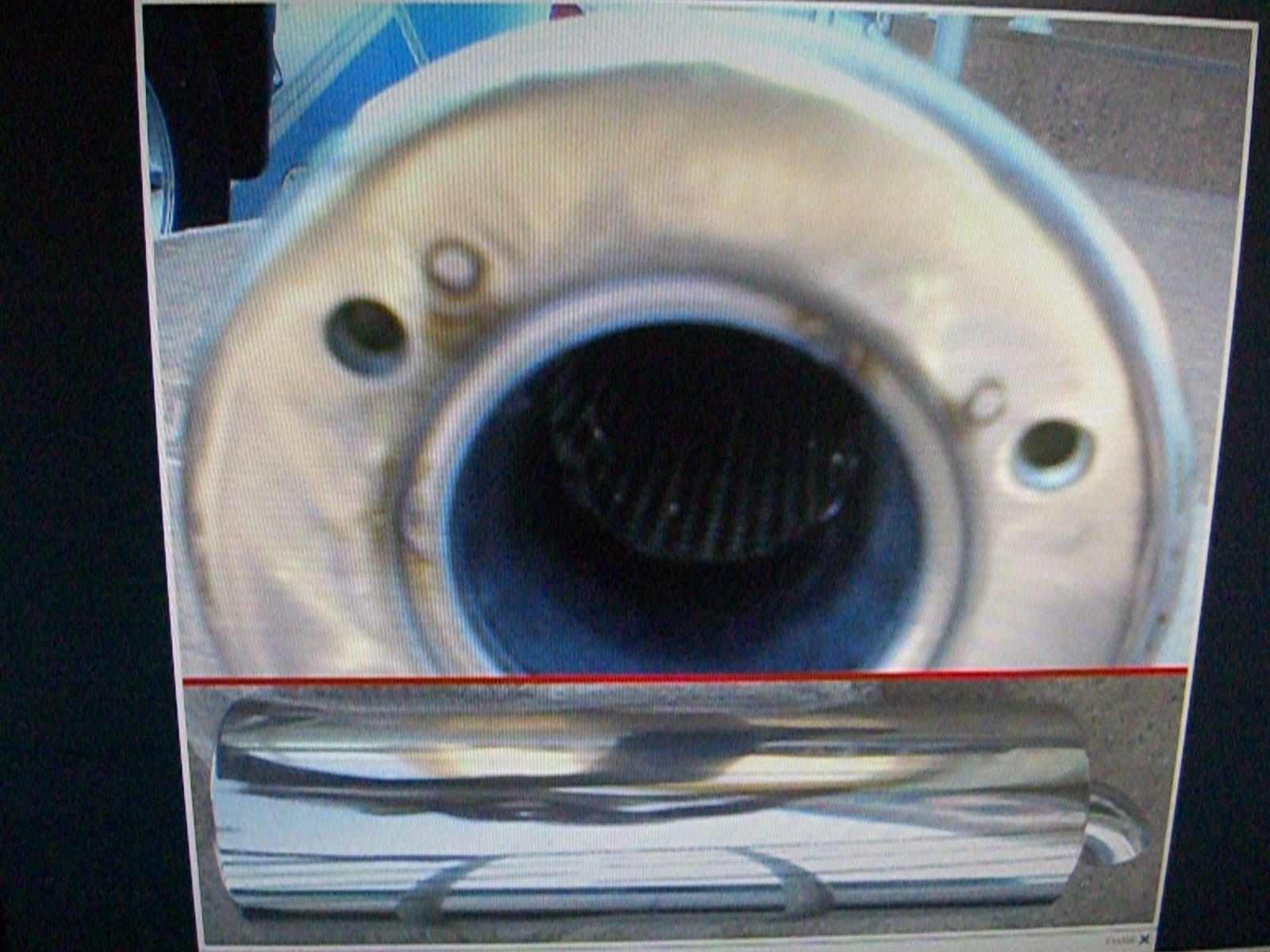

Под карб в 21мм нужно еще патрубок и текстолитовую прокладку побольше, а то эффекта можешь не увидеть.
Прямоток заказал хромированный за 2000р с коленом и остальной требухой.Надеюсь звук от него не подведет.
CIMG5412.JPG [ 1012.92 KiB | Просмотров: 5018 ]
