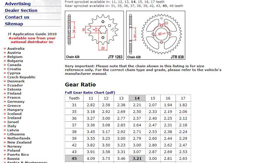

Вас понял, обязательно поставлю такой карб! Кто-нибудь знает какие обороты у движка на 90 км ч при звездах 12 и 36 ?
СообщениеДобавлено: 28 Aug 2010, 19:16
12 и 36???
я не встречал звезды "12"
видал 14 и 16 только

JTF1263 даже на 11 зубов есть
zz.JPG [ 93.97 KiB | Просмотров: 6009 ]
