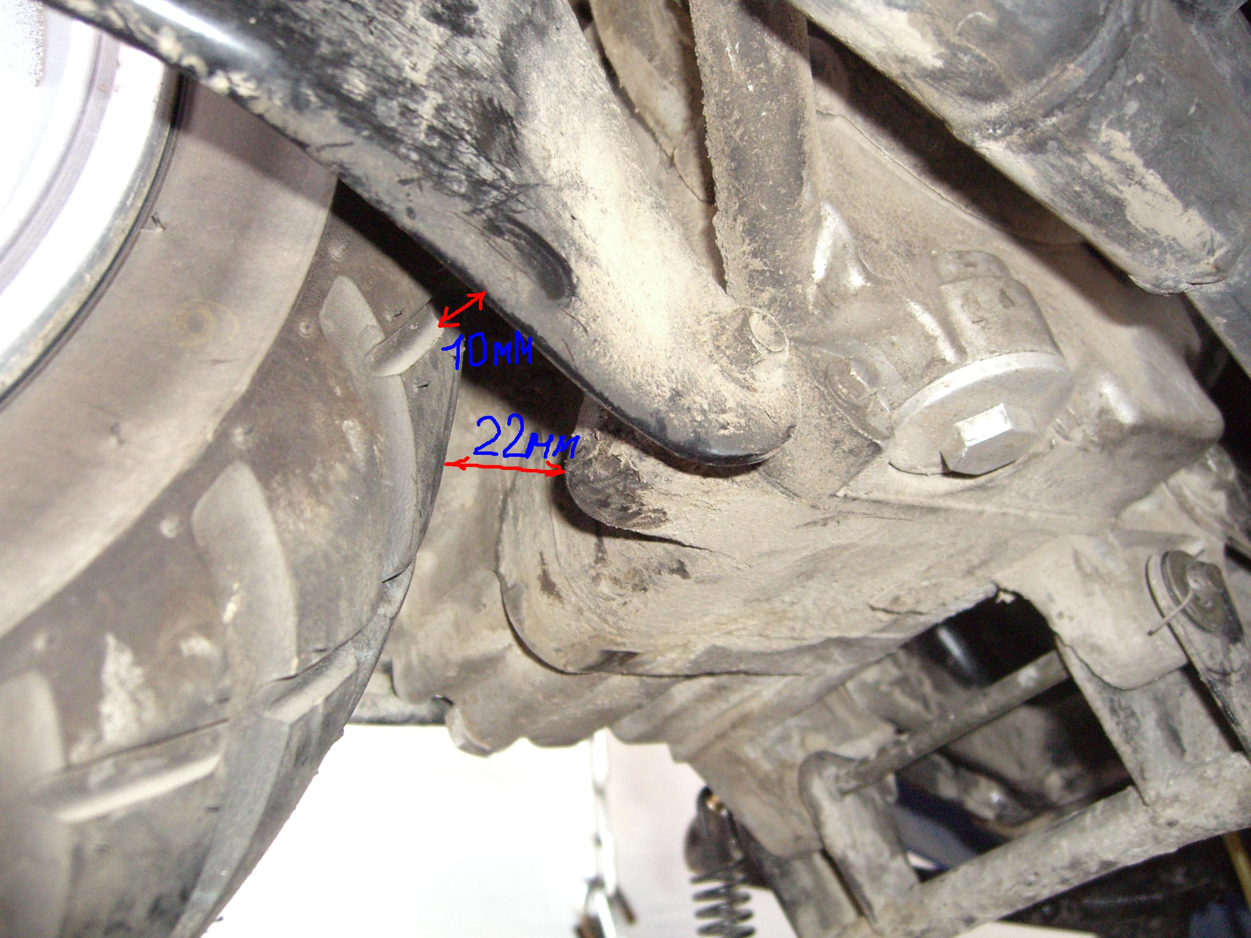

Народ как думаете удастся ли запихнуть на зад шину размерности 120/80-12 или 130/70-12,какой максимальный размер встанет?Хотется колёсико побольше. :)

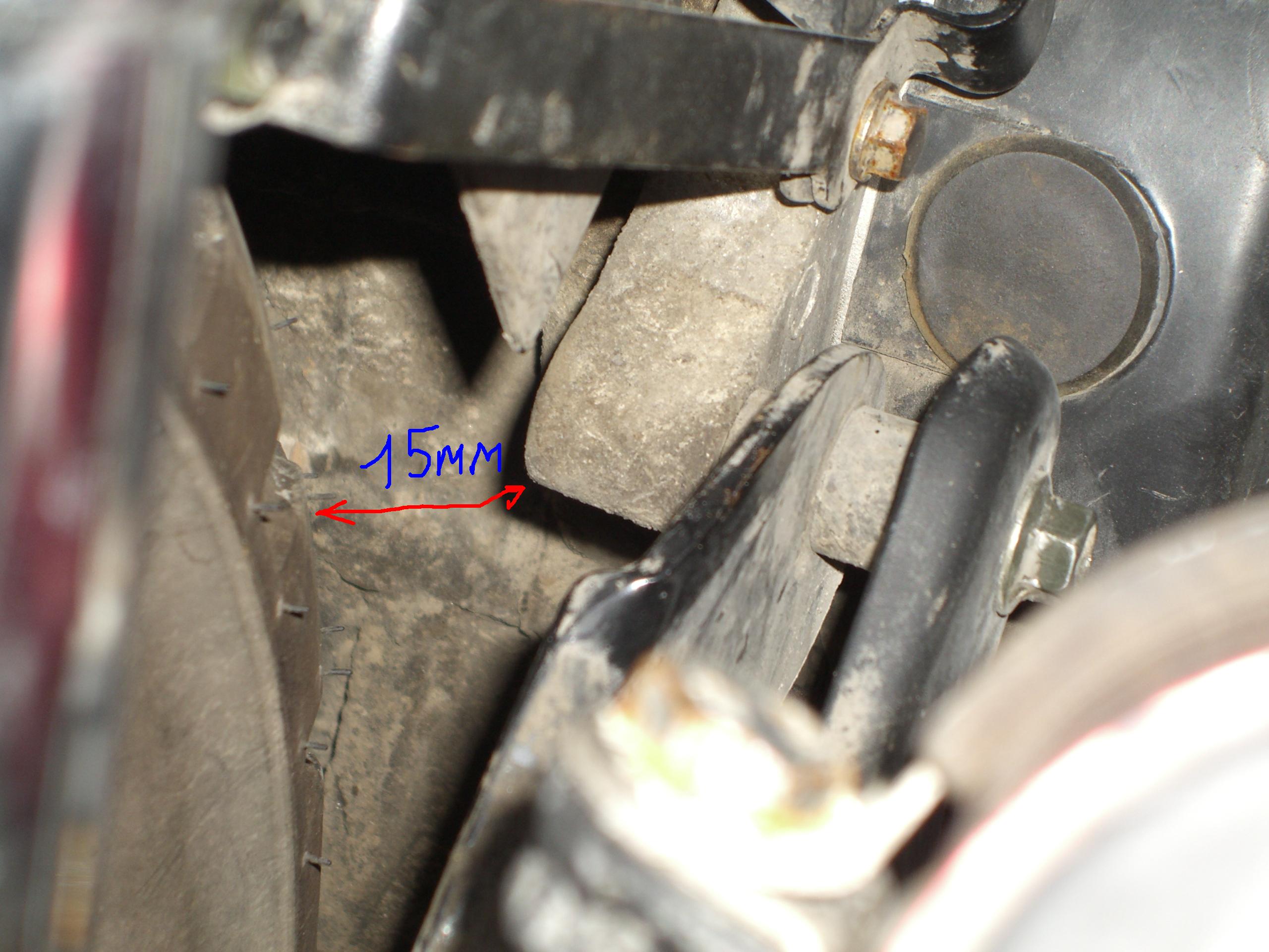

Нехрена себе каток как он только влез туда,на кочках при сжатии амортов за картер не цепляет?Когда я смотрел колёсную нишу самое близкое расстояние уже не помню толе до картера ,толе до крепления правого амортизатора около 2.5см если размер колеса 120\70-12 равен гдето 47,3см плучается максимум который встанет на ураган по диаметру 47,3+2*2.5=52.3 тоесть 130/80-12 = 51.28см зазор должен остаться около 1см что всё же маловато.

При установке большого колеса могут возникнуть проблемы у верхнего и нижнего крепления правого амортизатора к картеру,расстояние от колеса до амортизаторов 22мм.Под крепление глушака можно установить шайбу для расширения пространства.Ширина указанная в маркировке не соответствует реальной на шинах Kenda так 120/70-12 имеют реальных 106 мм а 130/60-13 соответственно 123мм размеры можно посмотреть на koleso70.ru

По прикидкам если брать Kenda K761 без проблем должны войти 120/80-12 ширина 116мм диаметр 502мм и 130/70-12 ширина 117 диаметр 482, 130/80-12 ширина 125 диаметр 515 останутся практически без зазоров как по ширине так и по диаметру.
Размер стандартного колеса 120/70-12 ширина 106 диаметр 474 тоесть максимум помещающийся в заднюю нишу урагана по ширине 106+10мм*2=126 - ограничение нижнее крепление правого амортизатора к картеру двигателя,а не расстояние до амортизаторов,по диаметру 474+22*2=518 - ограничитель наплыв картера для нижнего крепления правого амортизатора.

Я уже заказал 120/80-12 k761 эта должна влезть и по размерам думаю будет неплохо смотреться.
