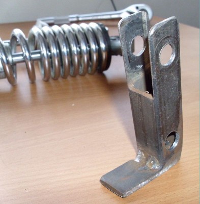

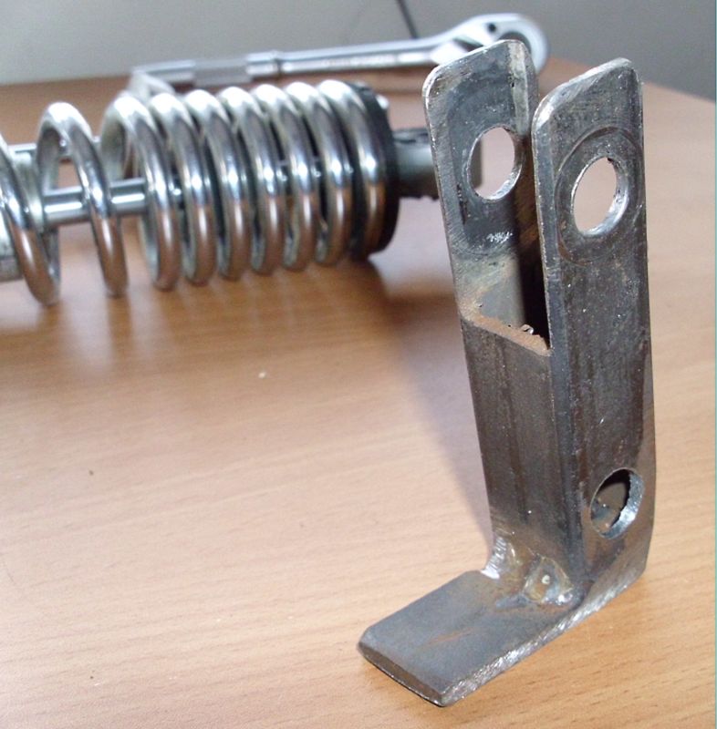

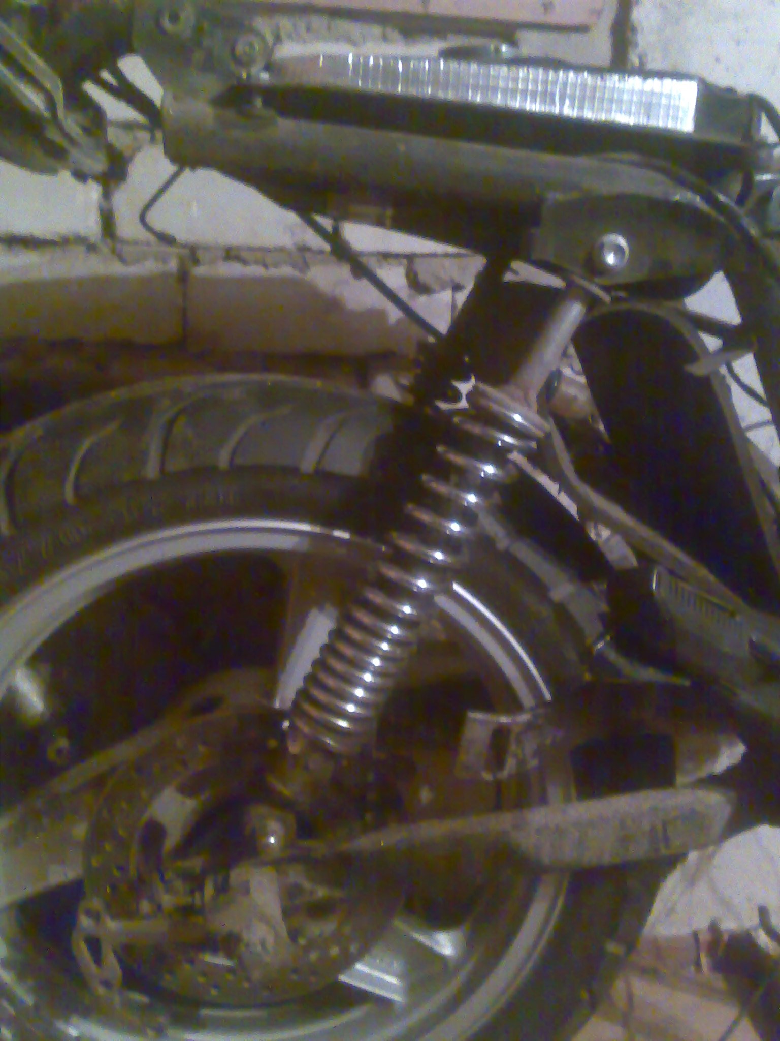

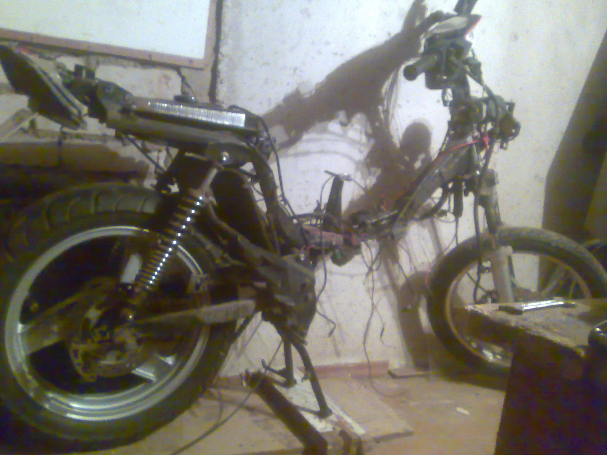

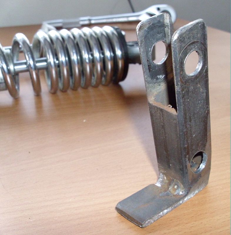

Оба ижевские, только разные, один разборный, другой нет. Пружины стоковые, срезанно с них по три витка. На правом наконечник с китайского, только резбу перерезал на М10. По длине получилось на 2 см длинее стока. А правый в стандарте короче Виндовского на 3 см. вот и сделал ШНЯГУ, "удлинитель". 1000 км, полет нормальный. Из трубки 20х20, стенка 1,5мм. Пластина 4 мм.
DSCI0005.JPG [ 88.72 KiB | Просмотров: 7164 ]

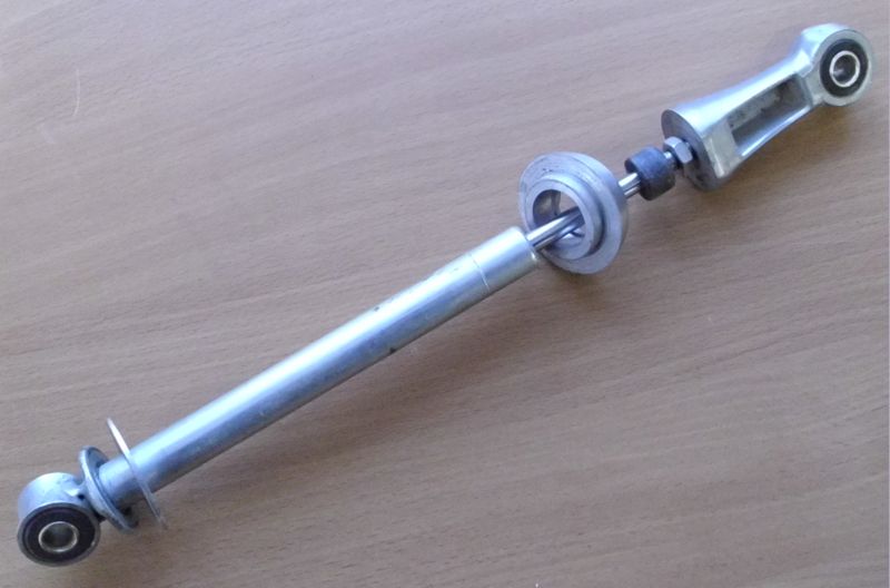

И ещё подскажите-как разобрать стоковые задние аморты? *DONT_KNOW*

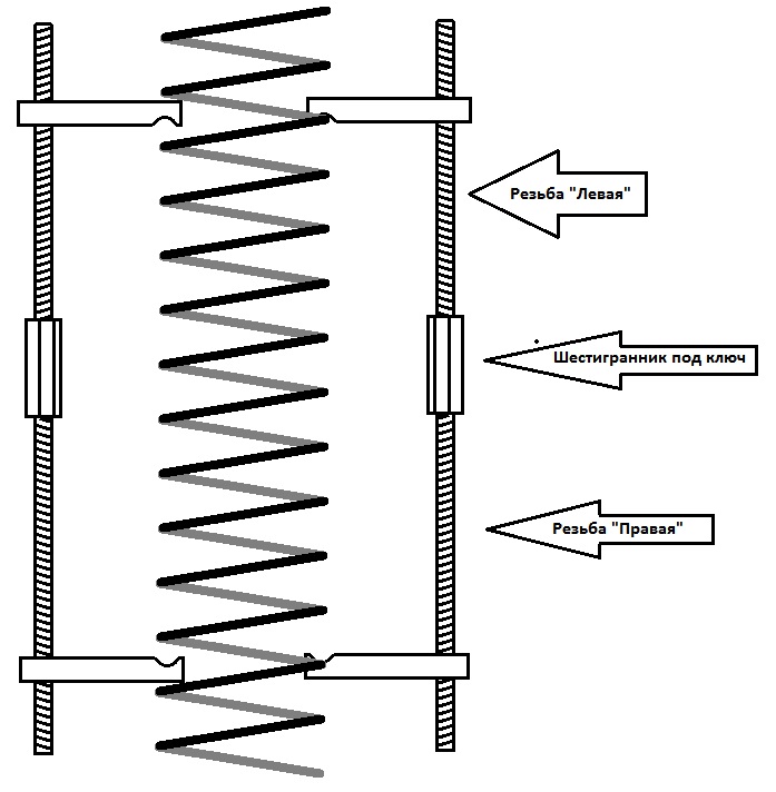

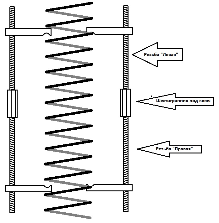

По амортизаторам. Писал отчет тут, на новом форуме: http://195.88.92.240/showthread.php?t=48
ВНИМАНИЕ! ОЧЕНЬ СИЛЬНАЯ ПРУЖИНА! РАБОТЫ ПРОИЗВОДИТЬ ОЧЕНЬ ОСТОРОЖНО!!!
Разбирается так:
1. Сжимаем пружину съемниками (по типу как на машинах переднеприводных, при ремонте стоек). За счет разных резб на одной оси, цапфы сдвигаются, сжимая пружину.
.jpg
.jpg [ 99.87 KiB | Просмотров: 7157 ]
2. Ослабляем контргайку, придерживая наконечник, а за тем, отвинчиваем наконечник.
.jpg
.jpg [ 50.84 KiB | Просмотров: 7157 ]
3. ОЧЕНЬ ОСТОРОЖНО, раскручиваем съемник. Иначе, пружина может нанести травму.

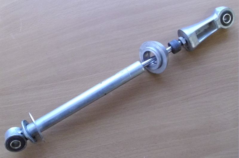

Ertil Noorison
А демпфер тоже разбирается или намертво закатан?

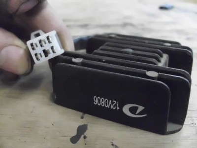

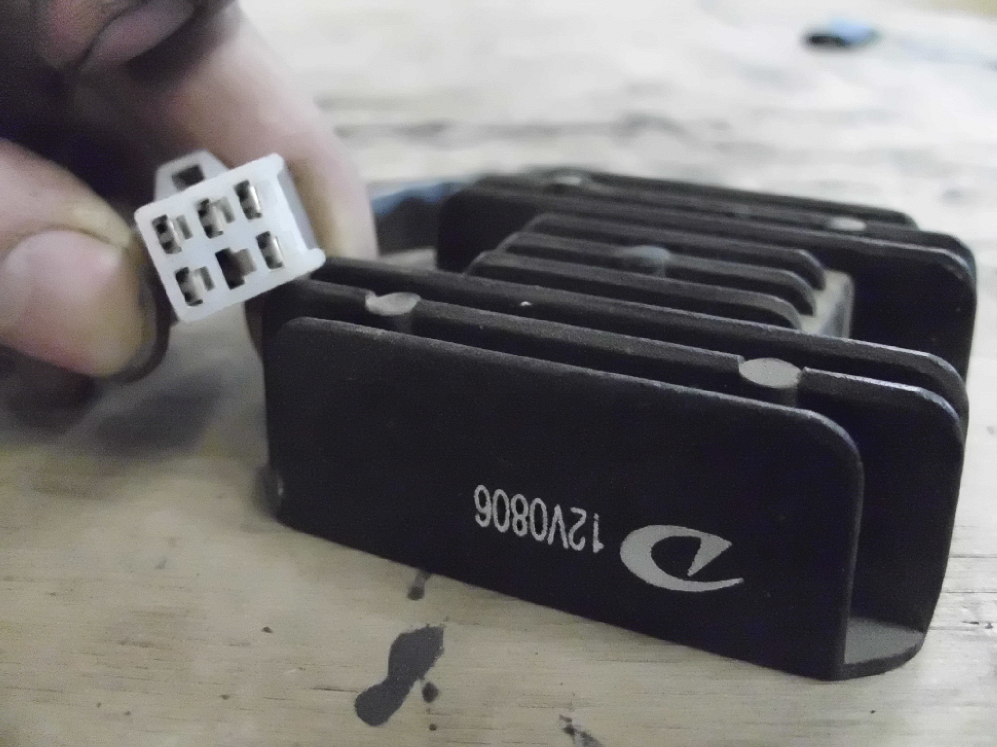

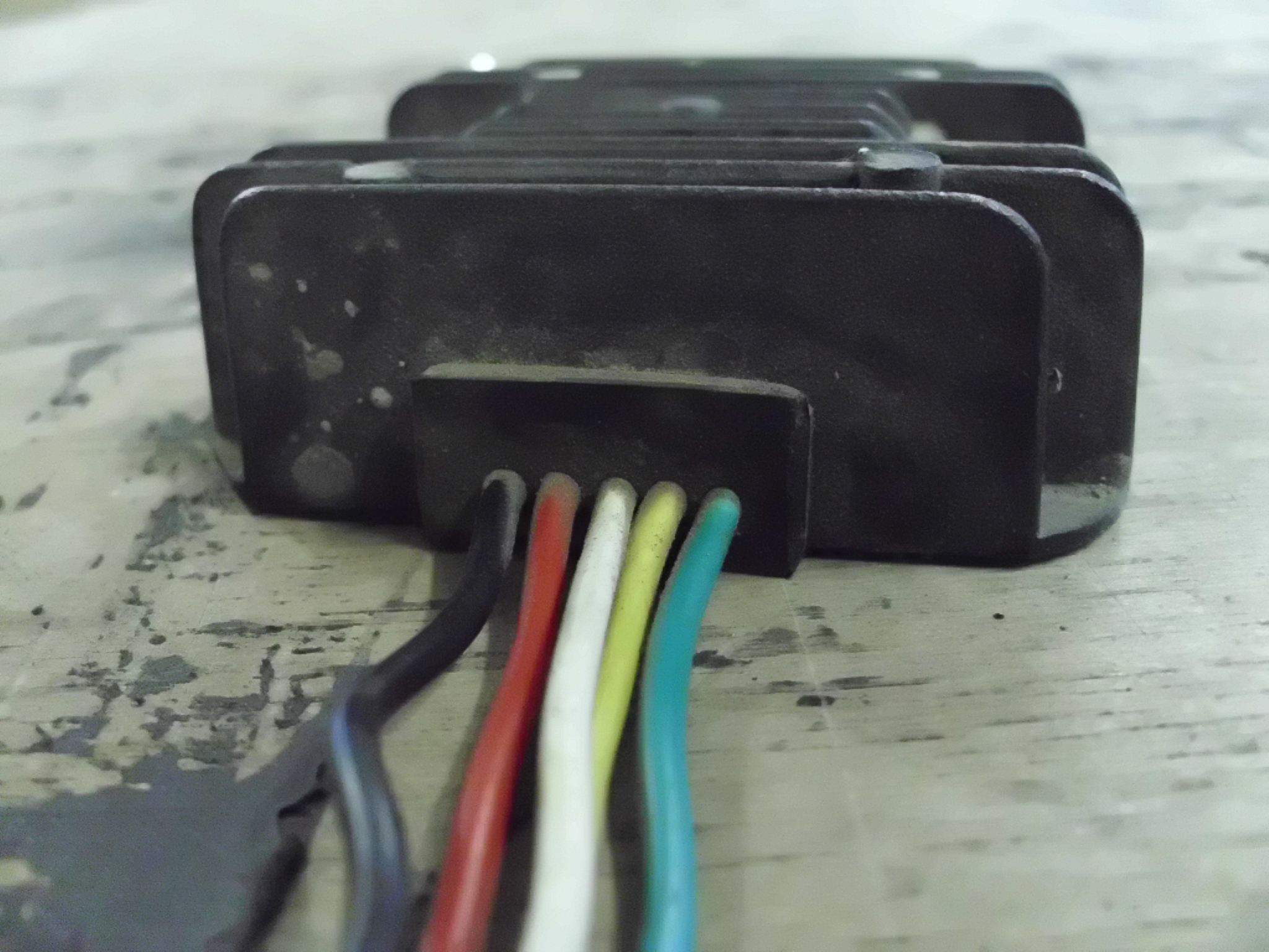

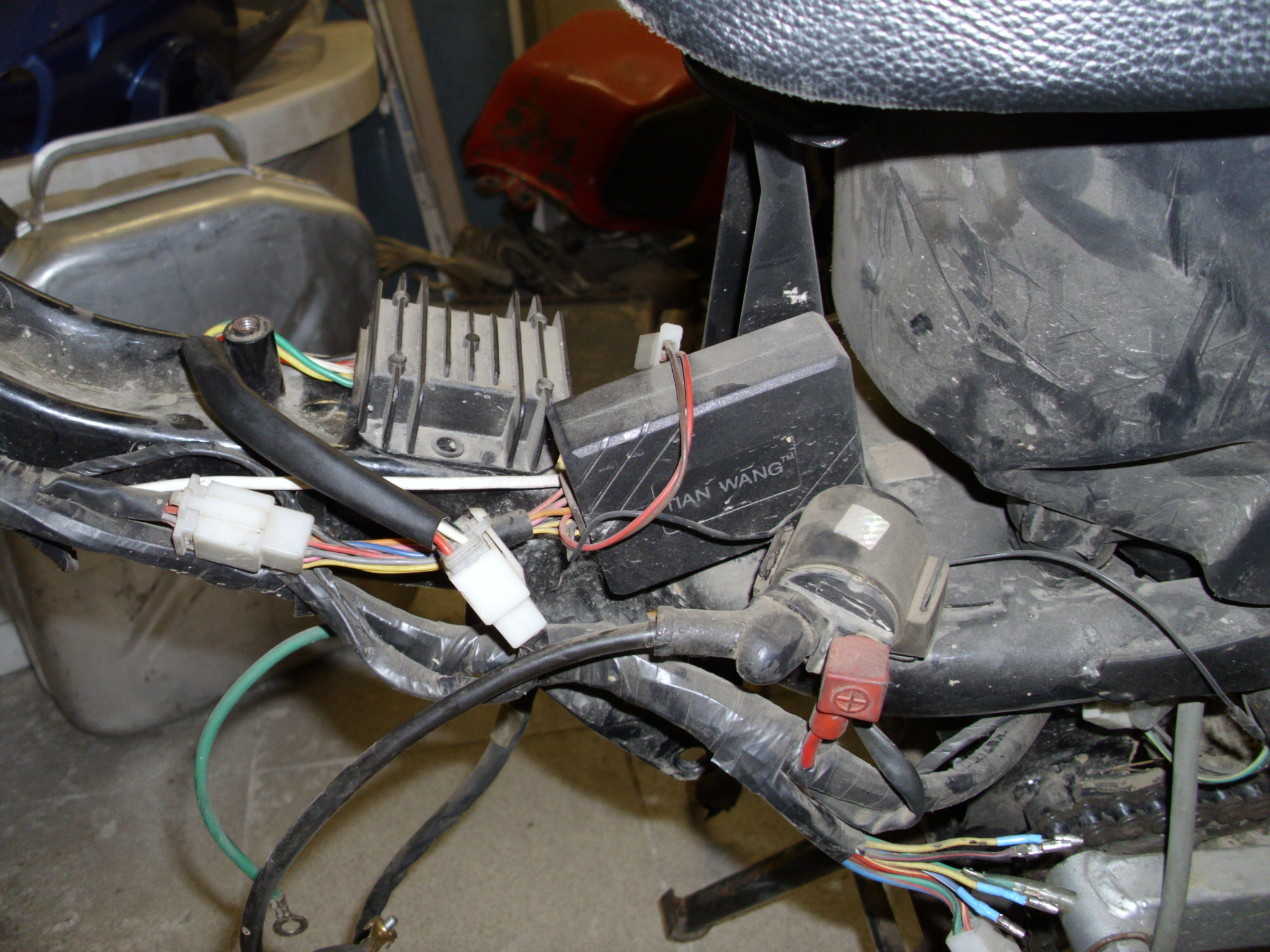

Ertil Noorison

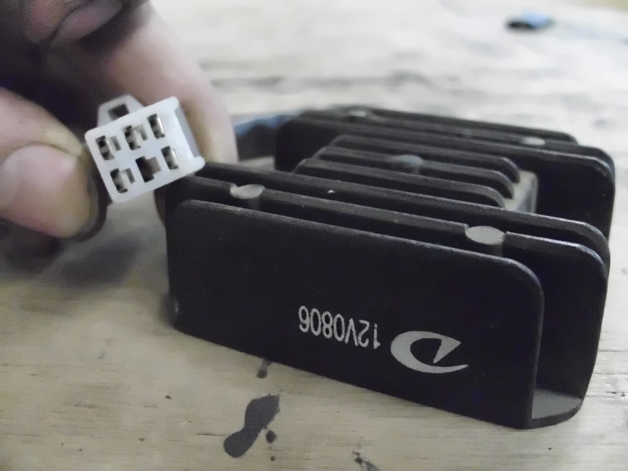

Реле напряежния (Реле ругулятор)у тебя родной?
Можешь его отдельно сфоткать, какой и какие выводы из него и генереатора к нему.

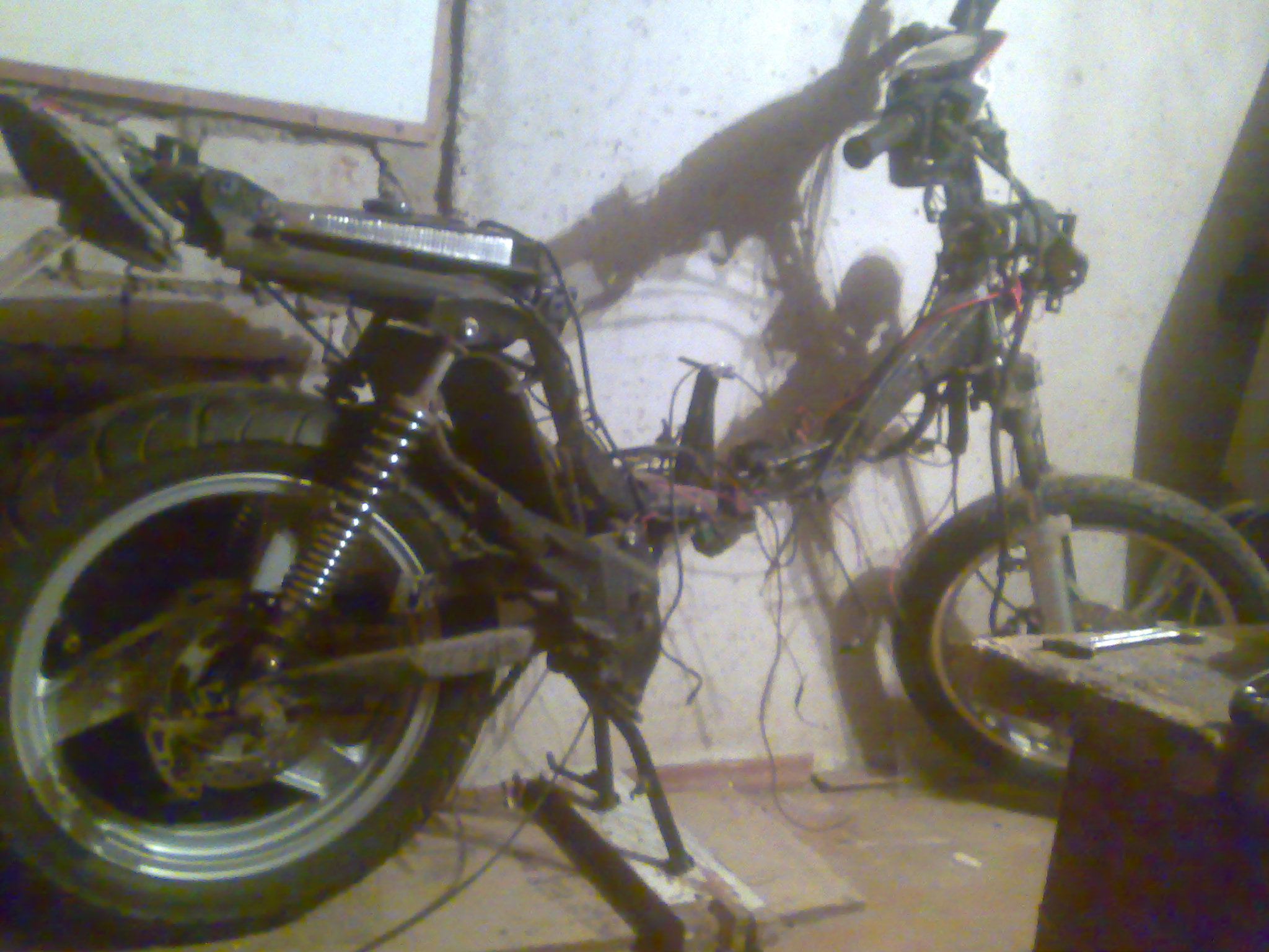

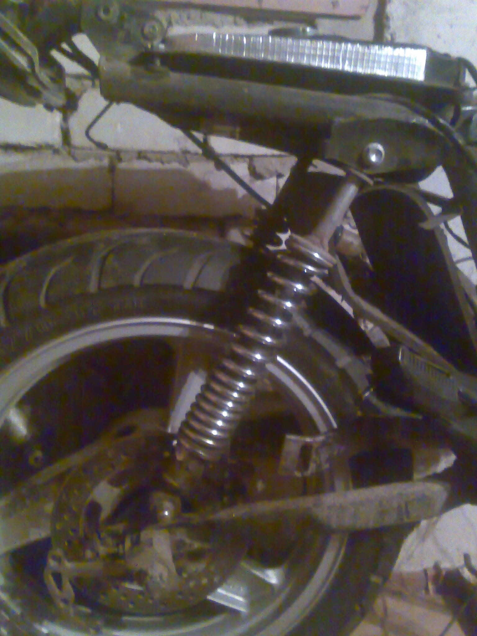

Что касаемо удлинения амортизаторов,то у меня удлинены наваркой куска стоковых китайских длинной 70мм на место ушка ИЖ!
70мм удлинения и колесо боооольшого диаметра...
при торможении сносит вперёд,но ехать по кайфу(особенно с дамой в качестве пассажирки),посадка немного ближе к спортивной 8-)
10122010007.jpg [ 327.43 KiB | Просмотров: 7250 ]
10122010006.jpg [ 451.43 KiB | Просмотров: 7250 ]

Если про демпфер на заднем колесе, то не разбирал. Осматривал только - как новый. Но судя по сообщениям в этой теме, народ уже не раз менял. Значит съёмные... Наверное...

Регулятор напряжения родной. Завтра сфоткаю. По разводке проводов не смотрел. Но подозреваю, что и тут у меня не все как у людей. Инфу по своему движку так и не нашёл в и-нете: 1P39SYB. Аналог 139FMB, но через ...(бла-бла-бла)... сделанно...
DSCI0051.JPG [ 90.29 KiB | Просмотров: 7243 ]
СообщениеДобавлено: 16 Dec 2010, 19:44
Сообщений: 495
Откуда: Екатеринбург
Стаж: с 23 июня 2009г.
Lord

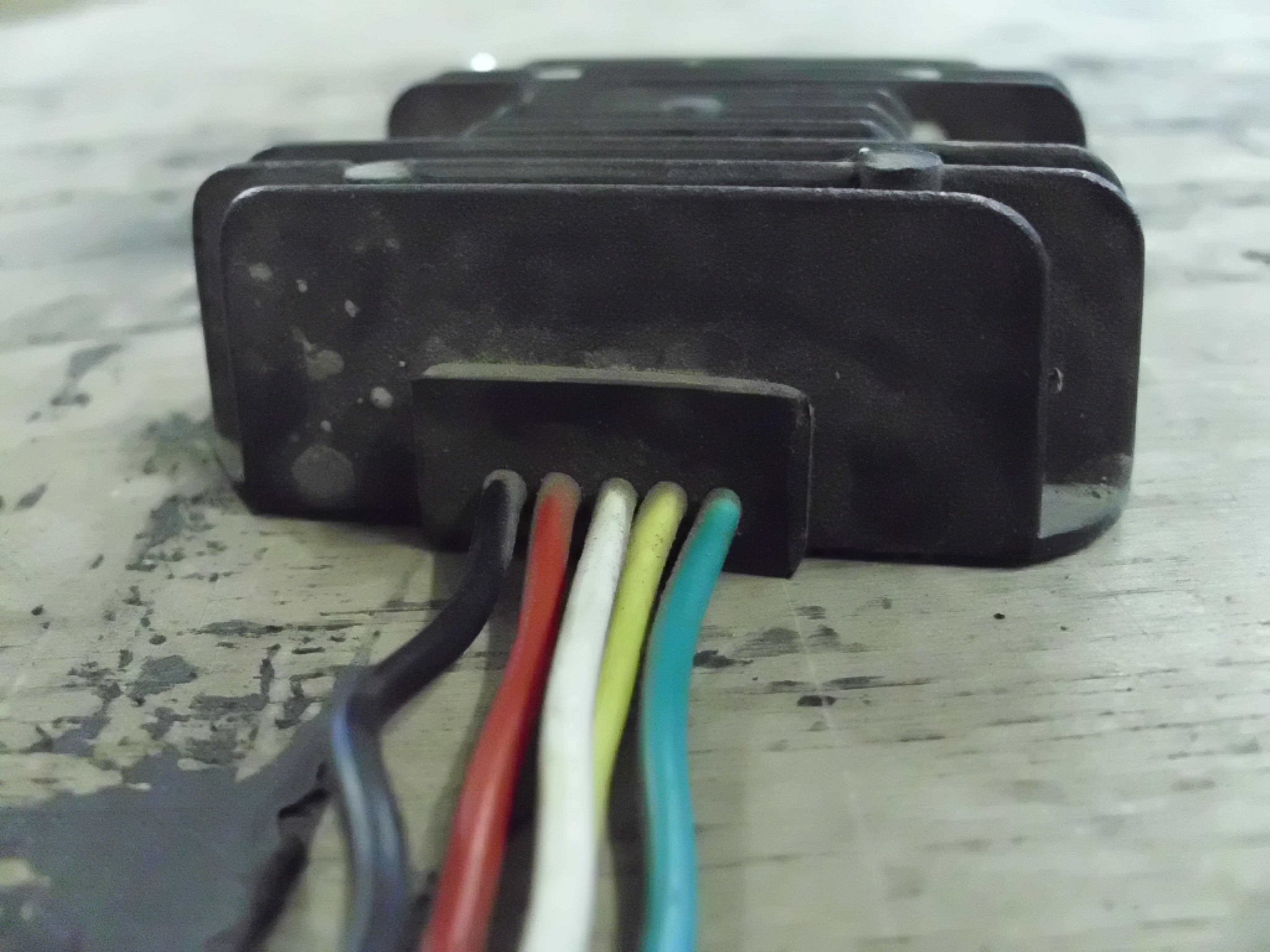

Вот фотки регулятора напряжения:
DSCI0068.JPG [ 1.18 MiB | Просмотров: 7233 ]
DSCI0069.JPG [ 1.18 MiB | Просмотров: 7233 ]
DSCI0073.JPG [ 1.26 MiB | Просмотров: 7233 ]
А с блоком сигнализации, извиняюсь, не перепутал? А то они рядом... :-[
Нет, я про "гидравлику" амортизатора.
