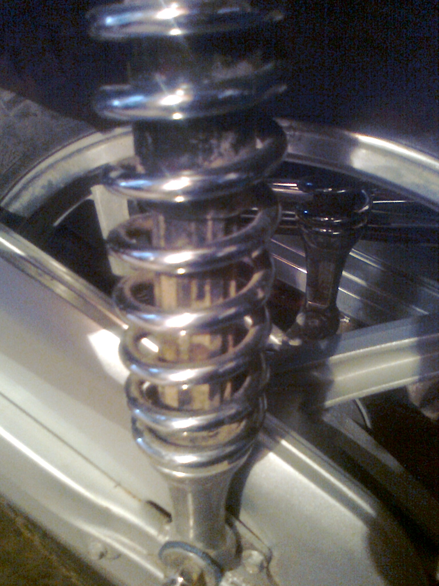

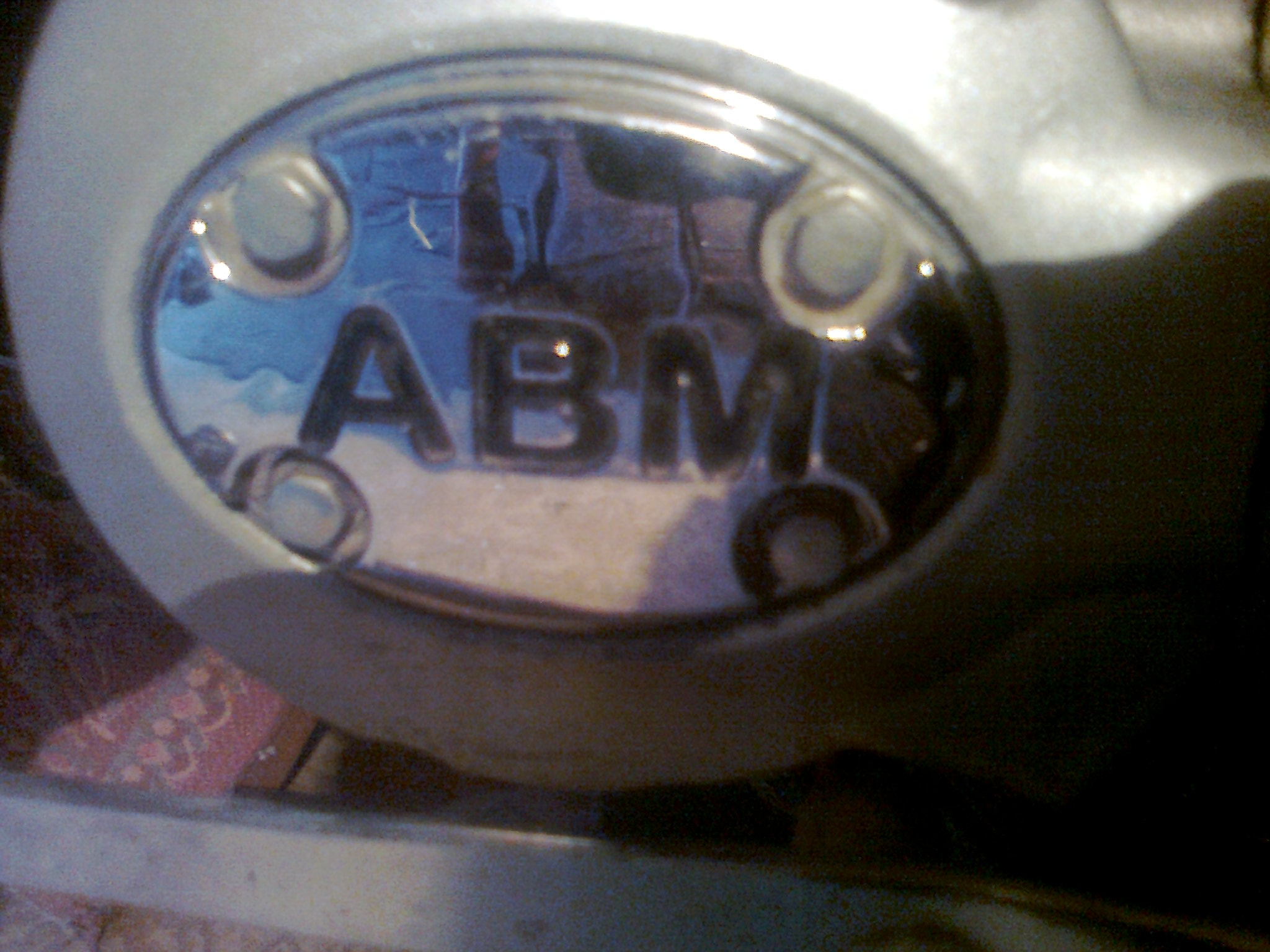

СообщениеДобавлено: 20 Dec 2010, 13:22
Lord писал(а):
Maximal вот имено что мне достался имено такой что на незаведеном работали только стоп-сигнал, поворотники, и сигнал. Остальное, только когда заведешь..
Сейчас переделал, генератор перемотал, остальное все вывел на постоянку, тока опять реле регулятор накрылся.. :( зарядка не идет.
Всё больше убеждаюсь,что все Винды разные!
Комментарий к файлу: Стоковый аморт!Демпфер-пластик с гранями!
0013.jpg [ 474.68 KiB | Просмотров: 6476 ]
Комментарий к файлу: Вокруг букв нет кругов!
0015.jpg [ 393.72 KiB | Просмотров: 6476 ]
