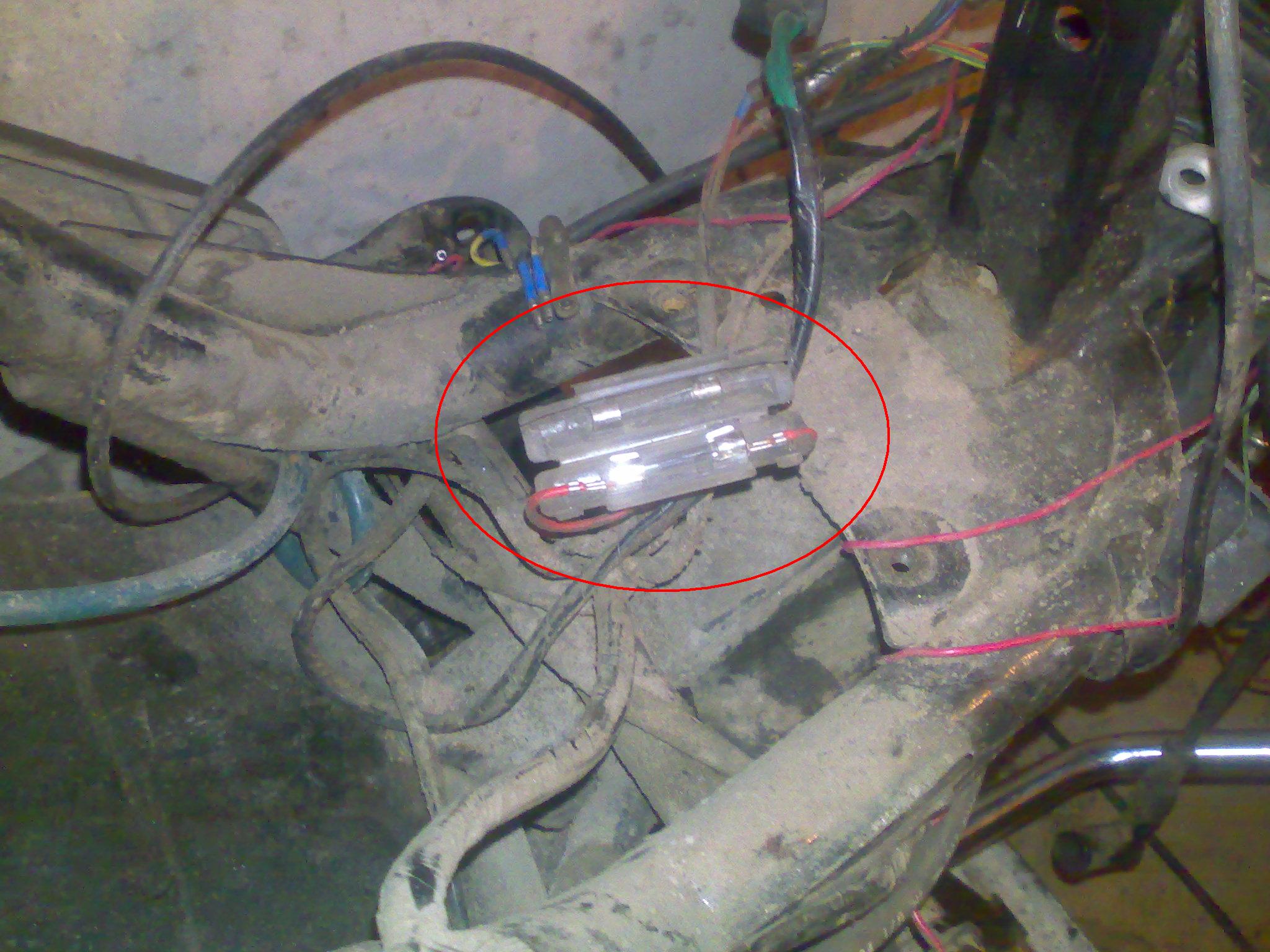

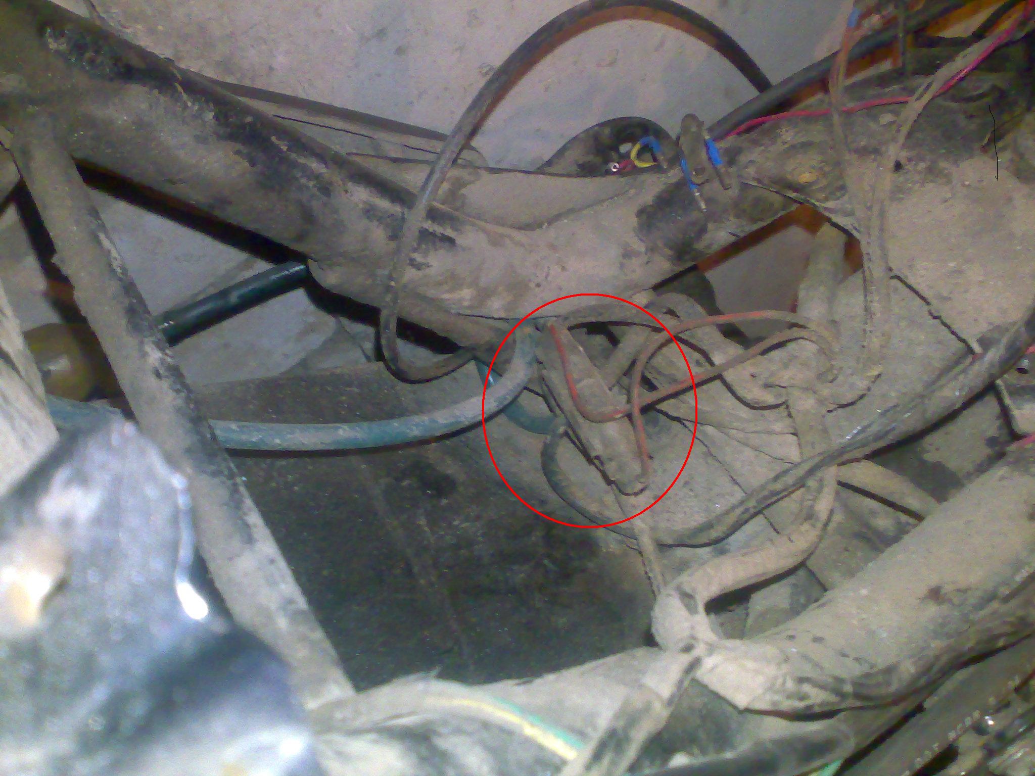

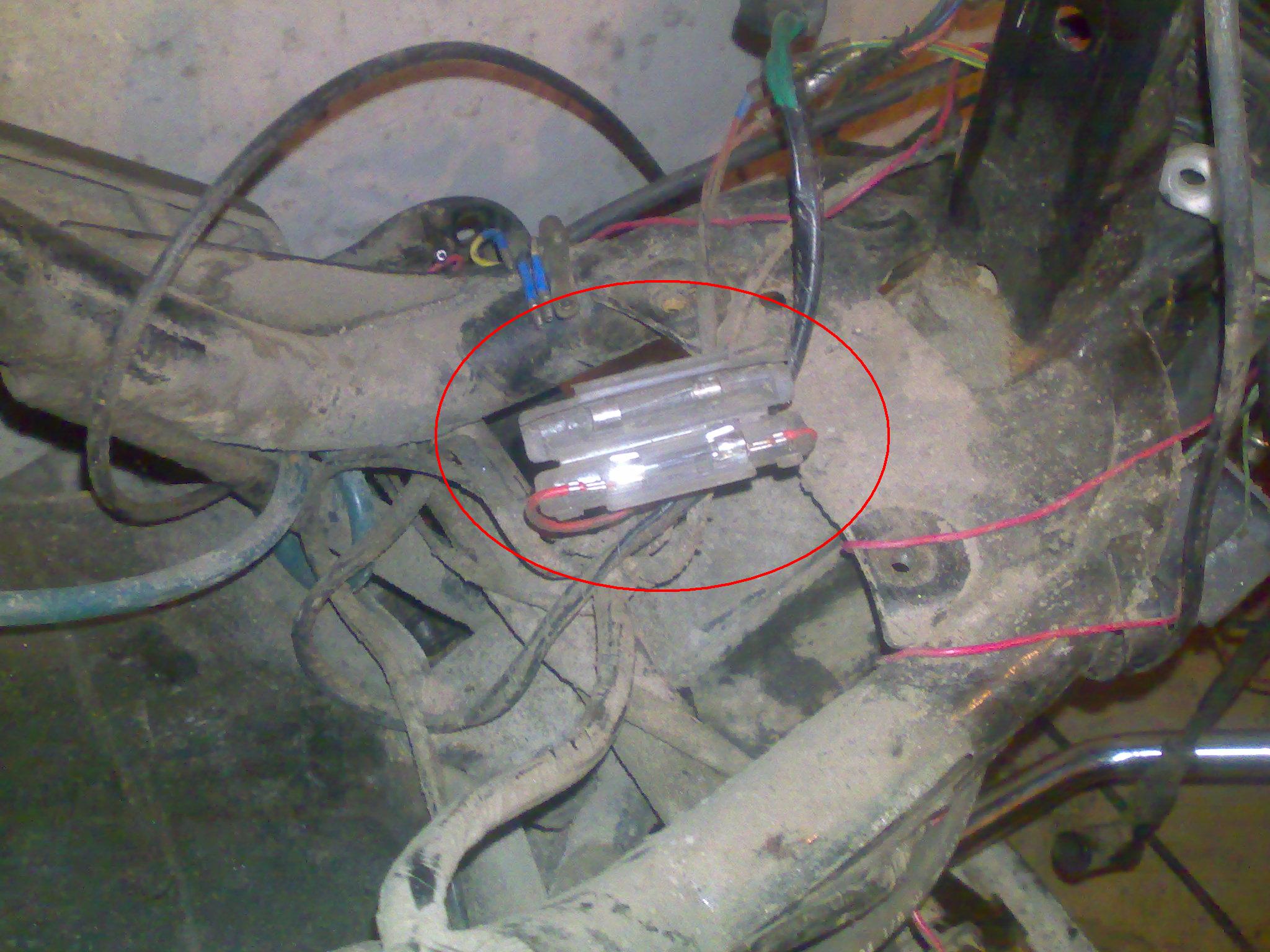

ВИНД прекрасно себя чувствует без аккумулятора. Проверено. Пол сезона проездил без него и всё гуд. Единственная проблема,которая возникнуть может - это будет глохнуть на холостых оборотах,если они оооченьсильно занижены(как у меня) :-[
Коробочка с предохранителями у меня находится между задней стенкой унитаза,снизу и защитой заднего колеса(обведено красным).

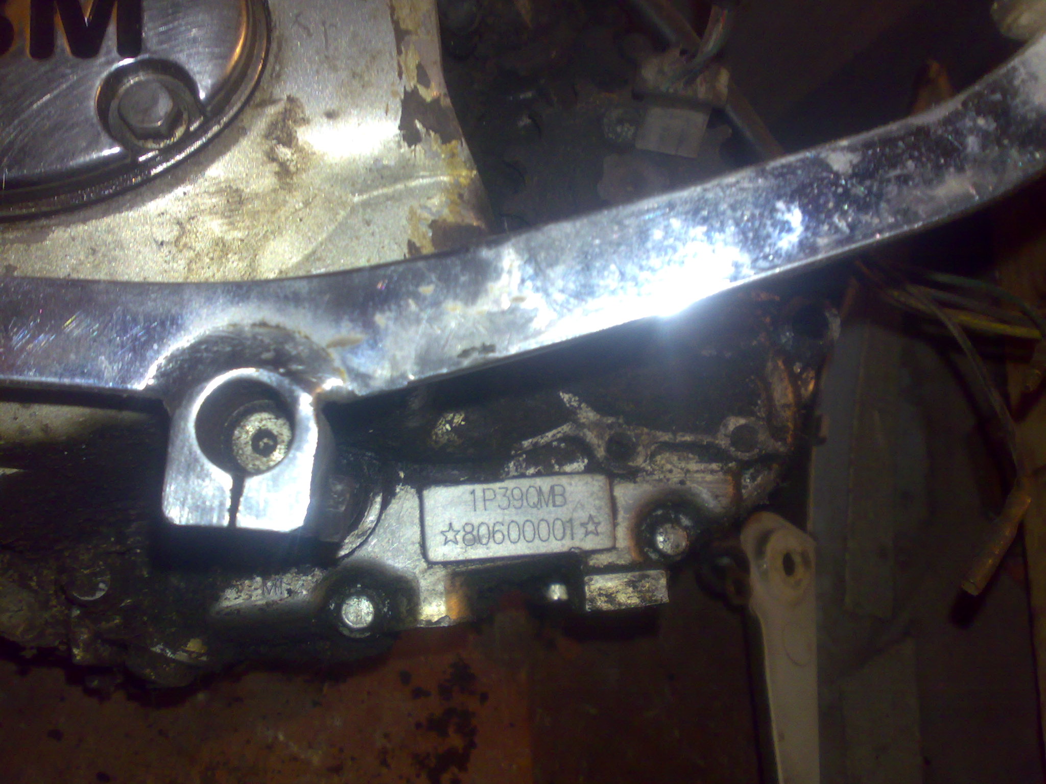

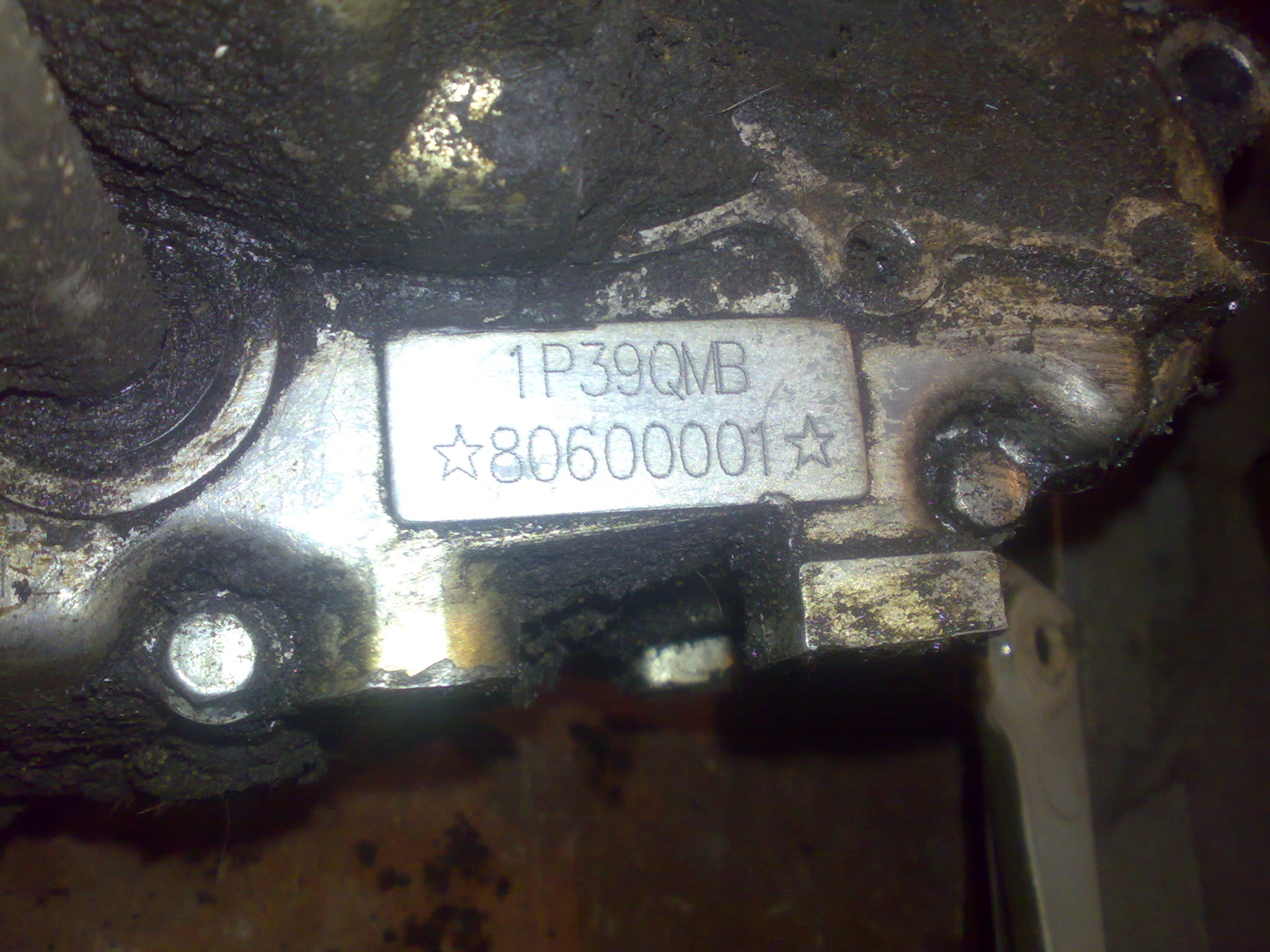

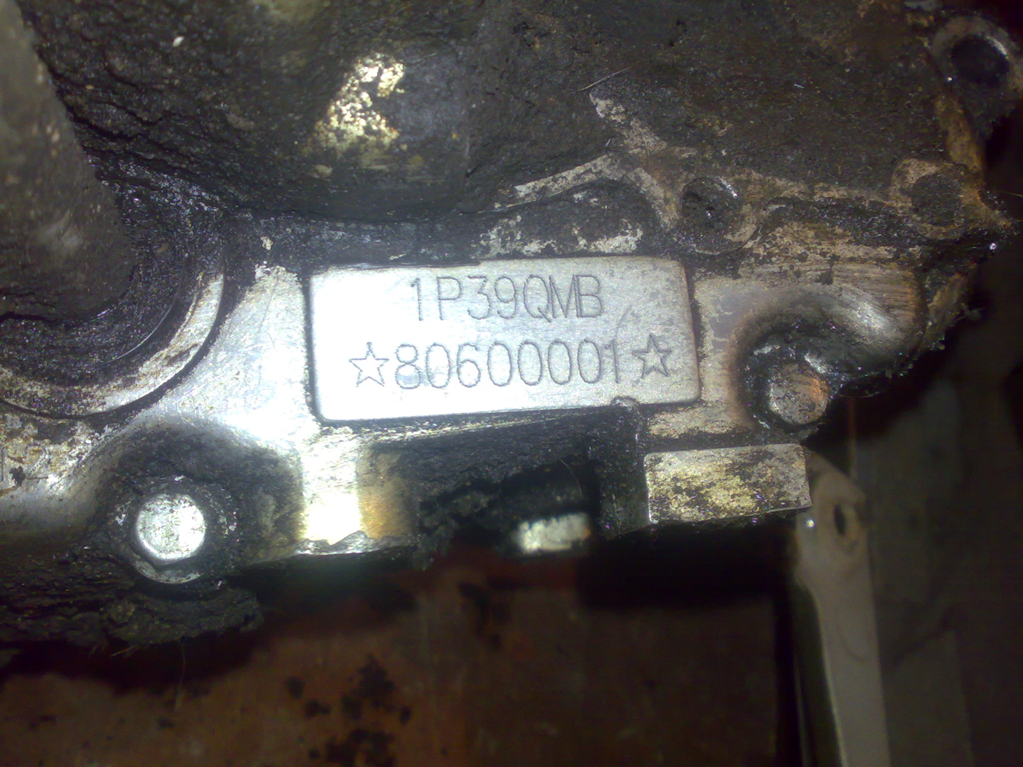

А на счёт мотора - смотрите сами,судя по маркировке - у меня вообще вариаторный!!! *ROFL*

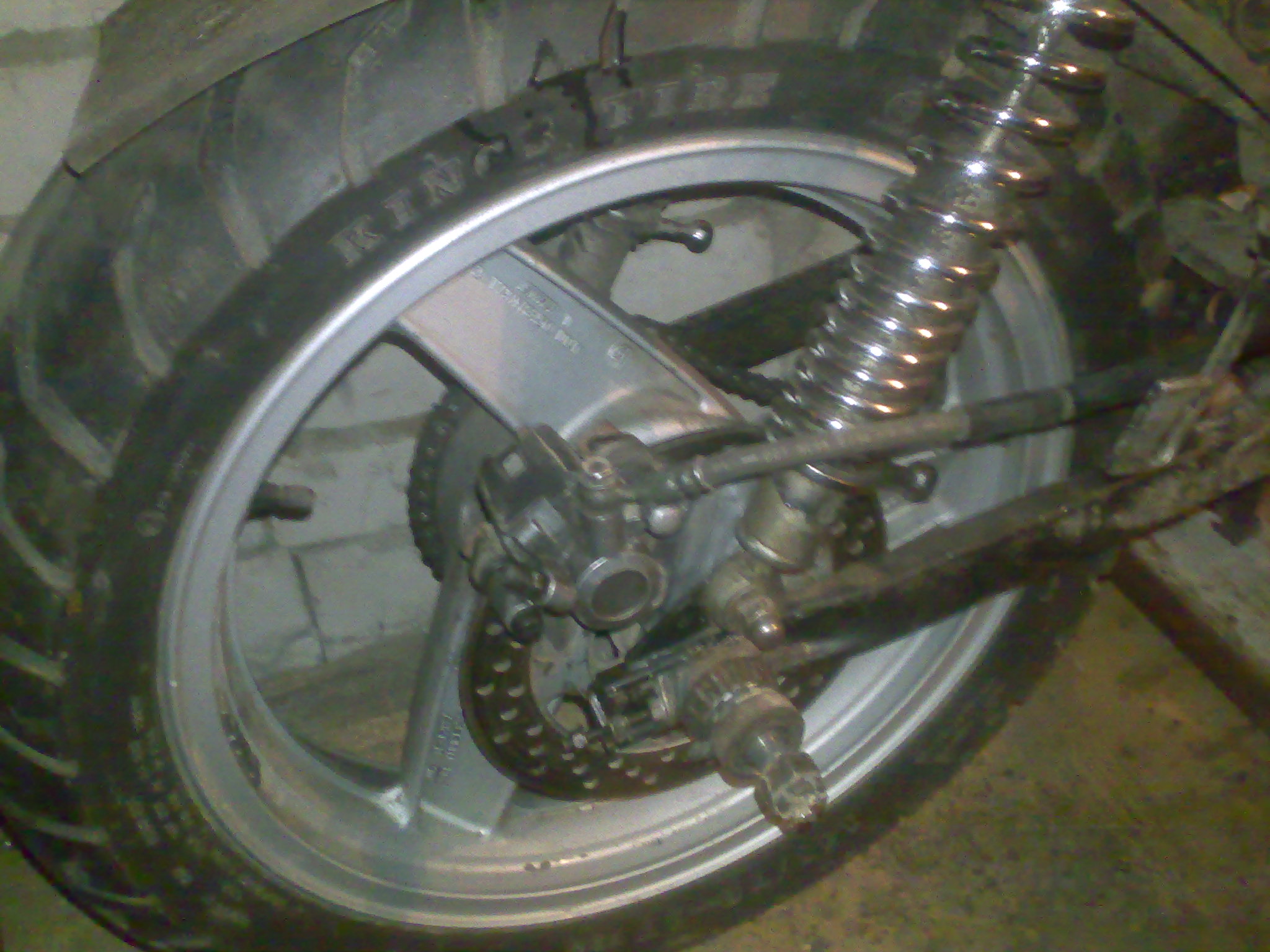

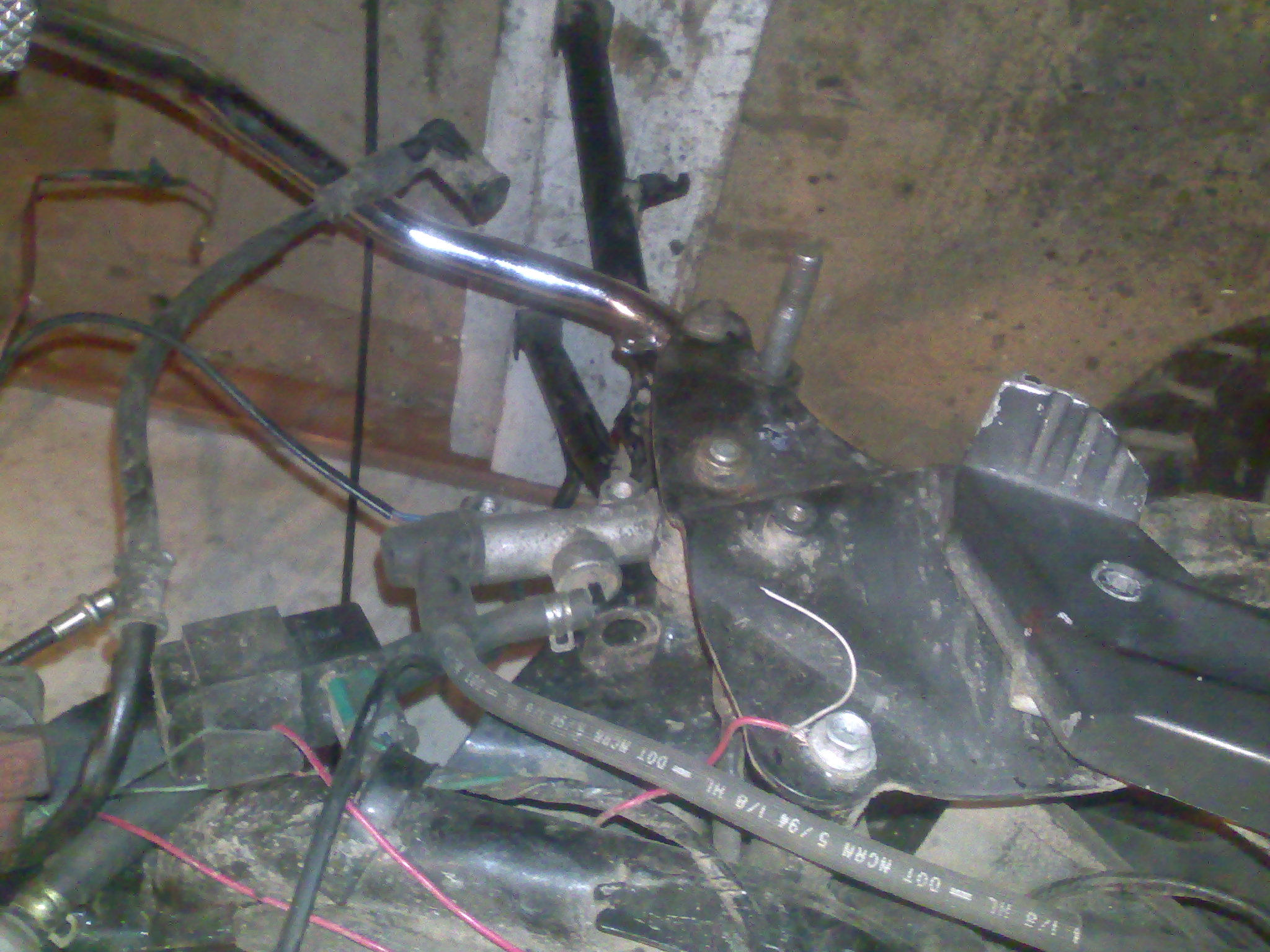

СообщениеДобавлено: 20 Dec 2010, 22:12

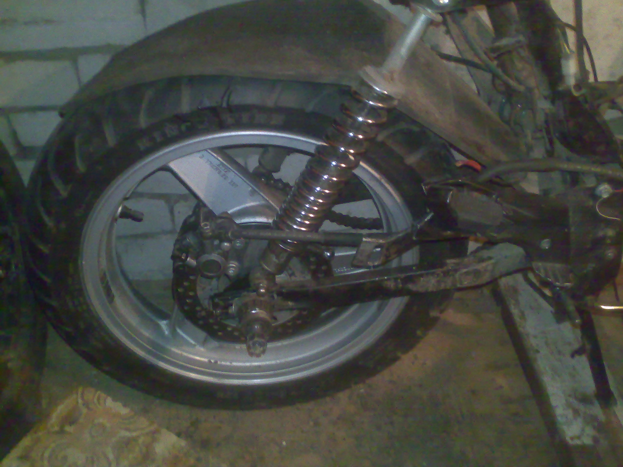

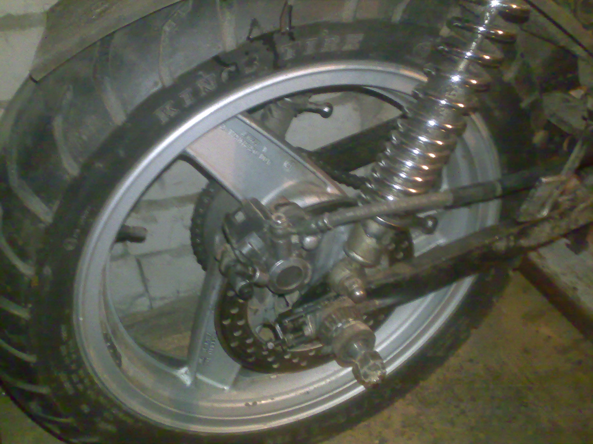

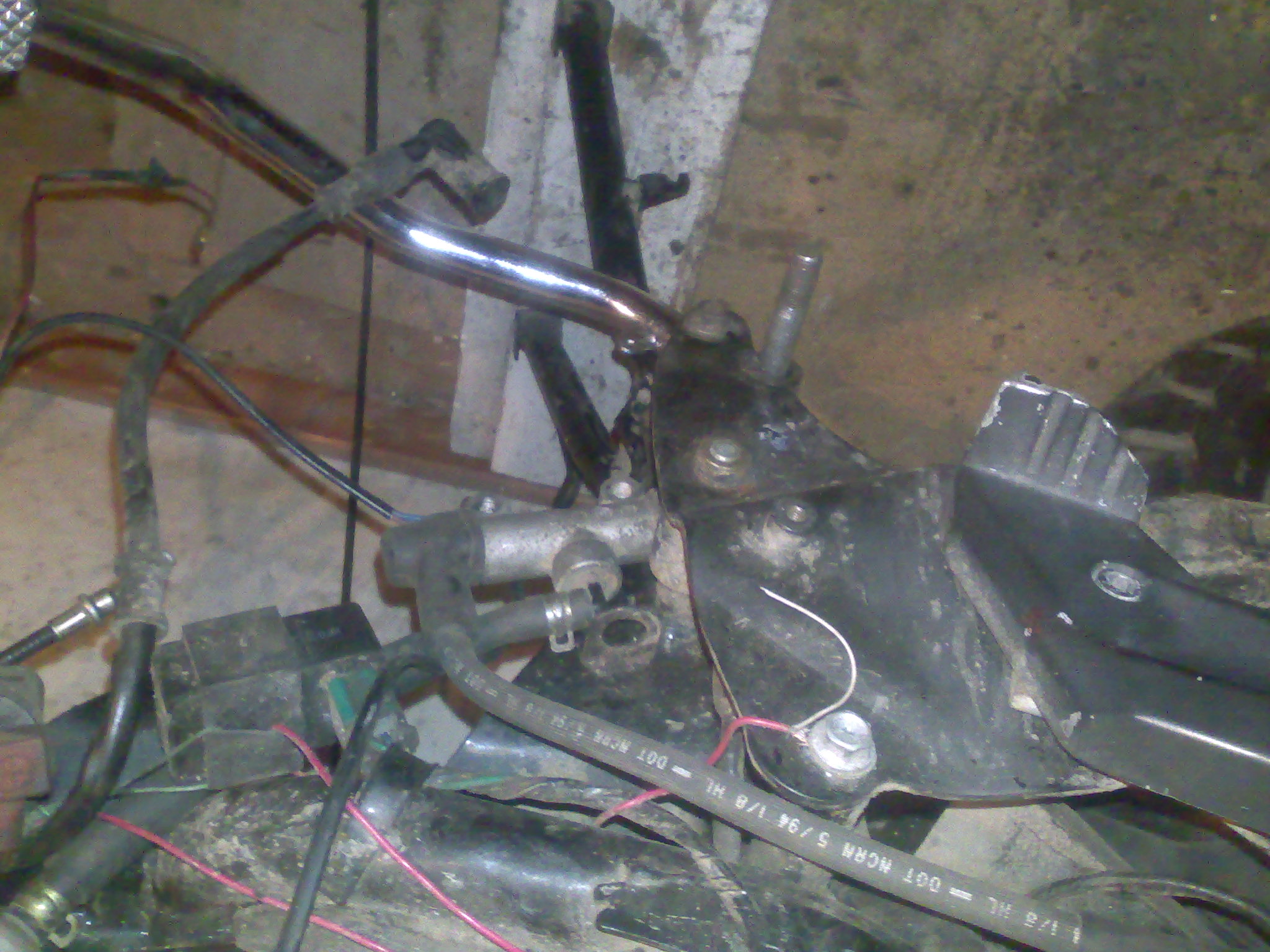

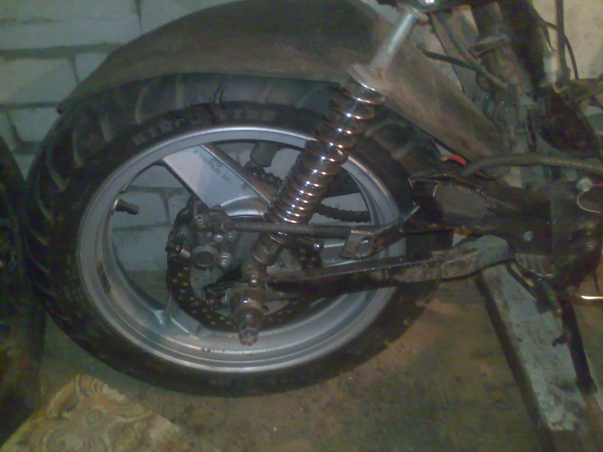

А ещё,я всё таки добыл тормозной механизм а той же кавасаки ззр250 и установил его после давольно таки трудоёмкой подгонки на свой танк *YAHOO*
Окончательно всё будет подгоняться и закрепляться после установки мотора и пластика.
20122010025.jpg [ 398.22 KiB | Просмотров: 4976 ]
20122010021.jpg [ 514.58 KiB | Просмотров: 4976 ]
20122010017.jpg [ 438.92 KiB | Просмотров: 4976 ]

Про QMB вообще тема!!! :-D
Надо будет на своем выбить "Буран-Энергия" или "Союз ТМ-6", гайцам для продувки мозгов *JOKINGLY*
СообщениеДобавлено: 21 Dec 2010, 00:12
а номер - то не перебитый...
С магазина такой!
И глянь,судя по номеру *80600001* - это ПЕРВЫЙ МОТОР!!!
