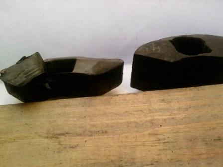

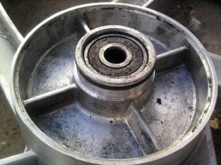

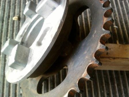

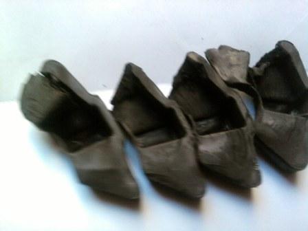

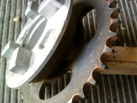

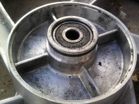

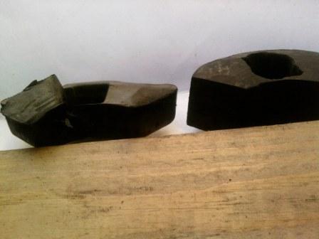

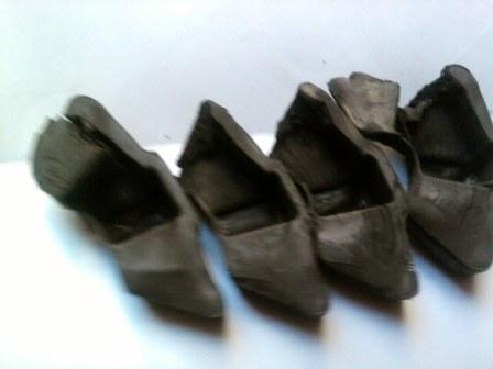

Тут уже часто писалось про демпферные резики на задней звезде(сильно разбивает).
Так вот ,я не знаю как у др. сделано(все Винды разные),а у меня ,как я и думал,перемычки на ступице перекрываются выступами звезды только на половину-поэтому и срезаются резинки!По осени сделал резинки самопал, выше стоковых-сейчас разобрал ступицу всё *OK* !
Если у кого такая же проблема,то её ещё можно решить нарастив выступы,чтобы использовать стоковые резинки!
Если с этим запустить,то можно подъискивать новую ступицу(было уже здесь много историй про это) :-x
Ещё сейчас сделал запилы(метки)на ступице и на креплении звезды,чтобы можно было следить за смещением(люфтом) звезды относительно ступицы,чтобы каждый раз не разбирать для осмотра резинок!
