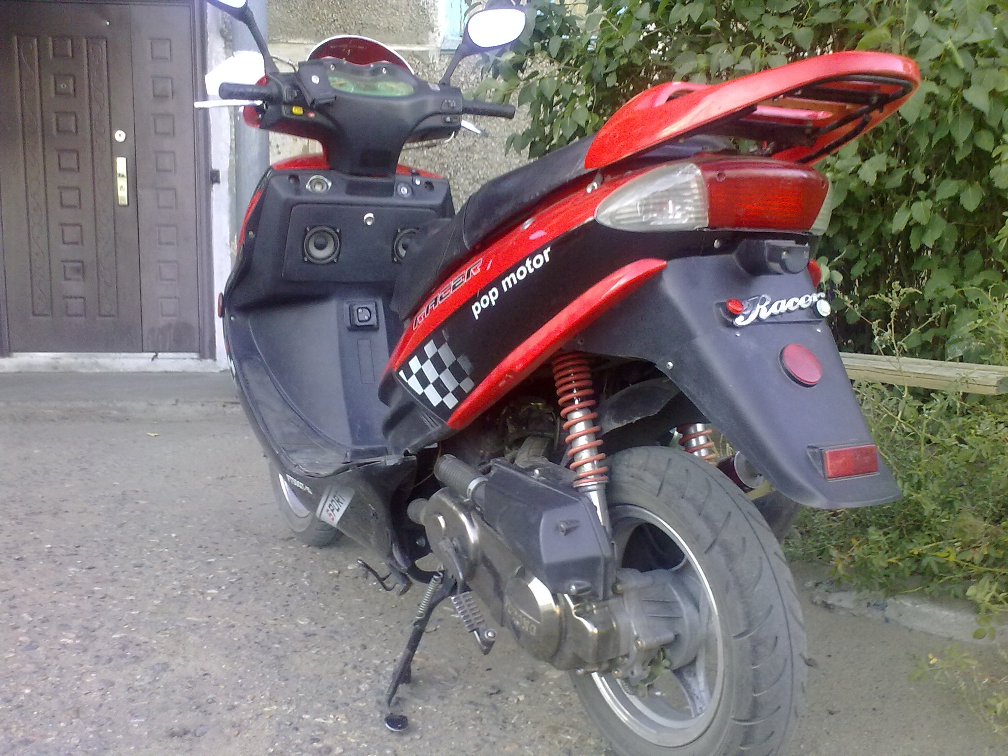

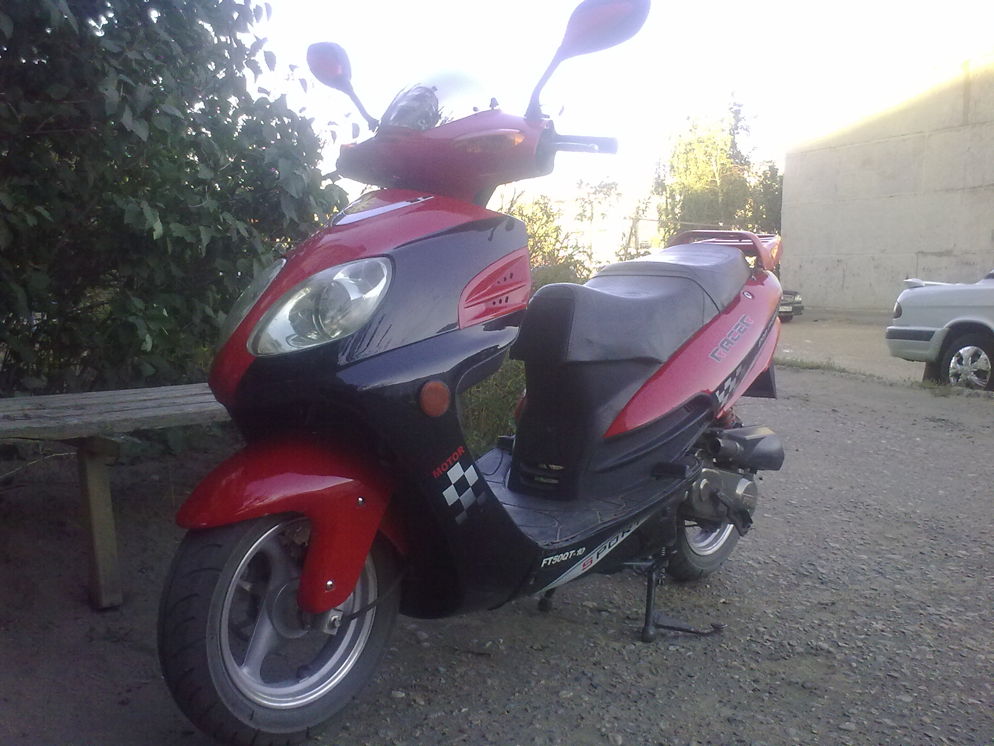

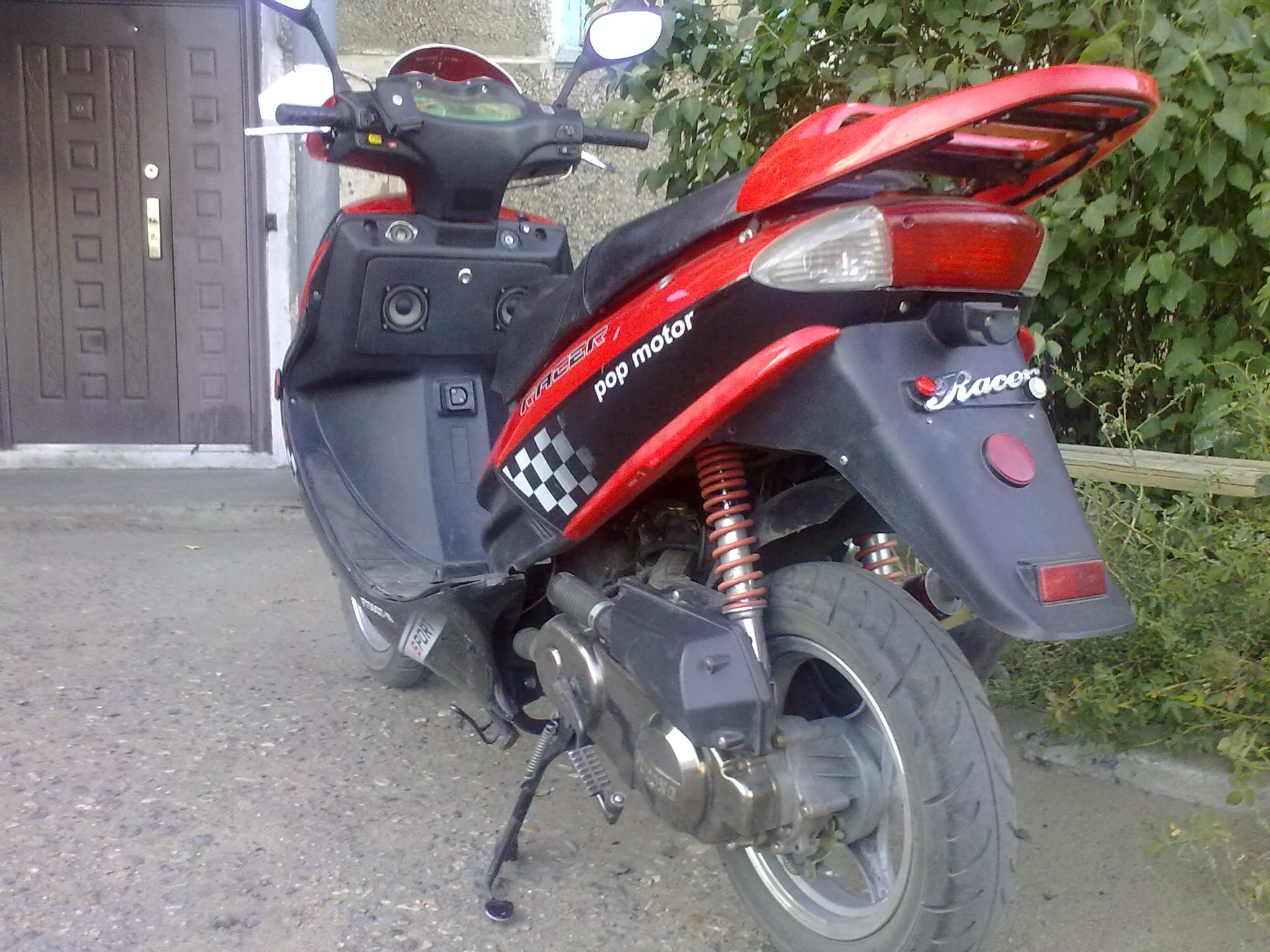

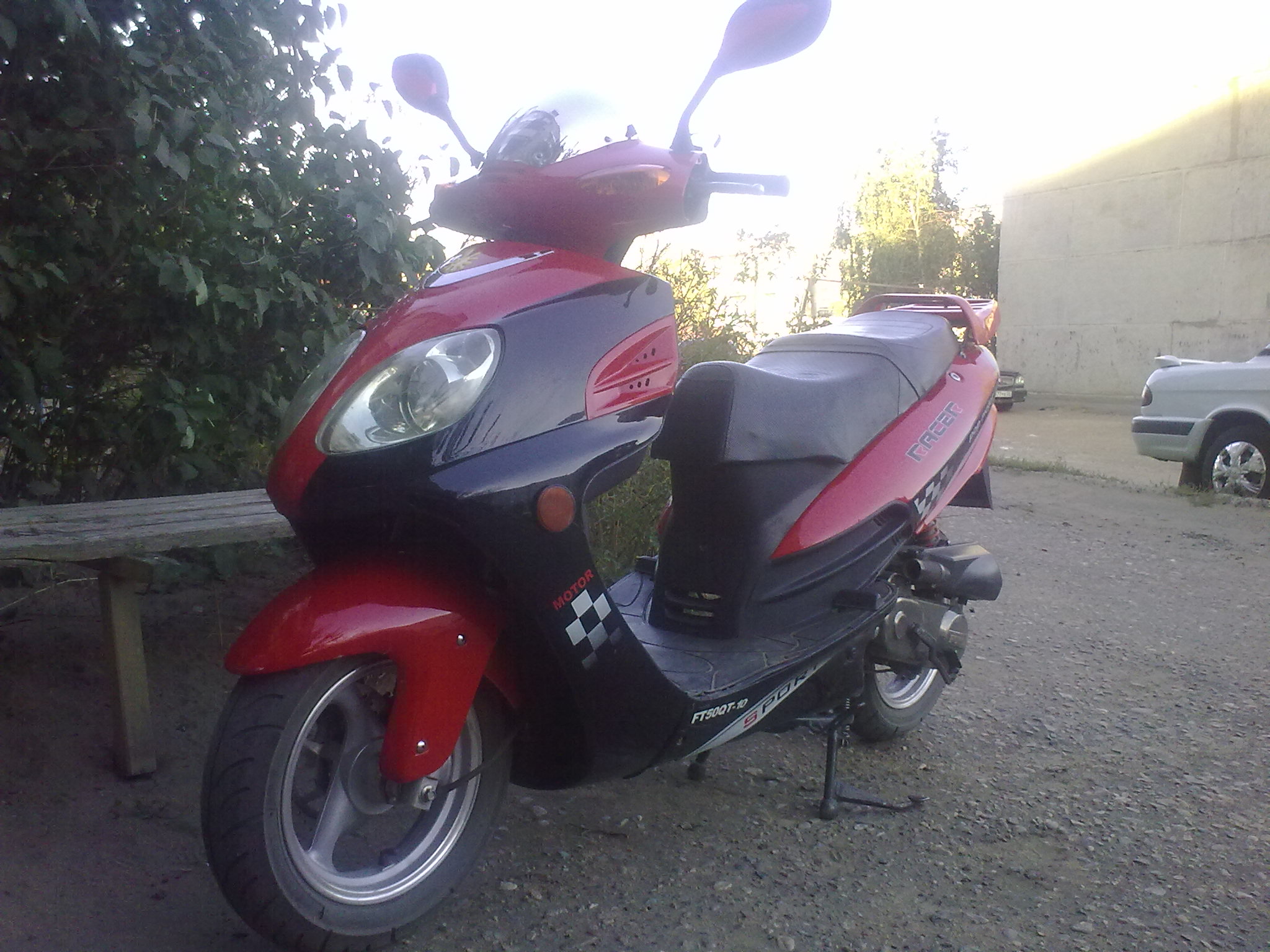

мой красавец:
10092010801.jpg [ 590.35 KiB | Просмотров: 4065 ]
10092010800.jpg [ 480.02 KiB | Просмотров: 4065 ]

спасибо диман ты скут покрасил чтоль
 Заголовок сообщения: Re: Racer Chellenger FT50QT-10
СообщениеДобавлено: 11 Sep 2010, 15:25
Сообщений: 3948
Скутер: Продан...
Стаж: Много...
ничего я не красил
