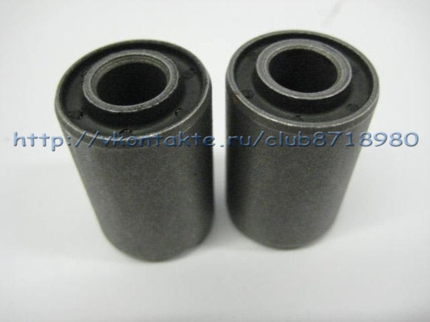

Там сайленты такие или типа того.
x_18cab501.jpg [ 39.37 KiB | Просмотров: 4138 ]

Fil WIND писал(а):
То-же сайлент менять? У меня почти 14000 отходили.
неужели и мне придется разбирать,уже 13000км успел накатать,при езде еще ничего не чуствовал но надо покачать,катая по грунтовкам я это дело тока к 30000 ожидал

За дальнобой 2-й степени. (1)
Скутер: ABM Wind
Стаж: 3 сезона
Fil WIND главная проблема в WIND-ах не в сайлентах маятника, хотя и они понятное дело со временем изнашиваются, а в креплении оси мятника в раме. Ось маятника в самом маятнике крепится через сайленты, а вот в раме просто лежит в металической трубке и все...(покрайней мере так у меня и у Сотника). И что самое веселое, диаметр оси порядка 10 мм, а трубки 11-12мм.. итого ось маятника просто болтается относительно рамы. Я для быстрого решения проблемы вложил вкладыши.. помоголо почти на весь сезон.

За цените разницу между осью и трубки в которой она болтается.
СообщениеДобавлено: 04 Apr 2011, 11:01
Может поэтому ощущения :-D ,что жопу побалтывает? *DONT_KNOW*Надо глянуть :-o ,может втулить?

Поменял сайленты , работы меньше чем на час. Кстати ось у меня почему-то не болтается, износились именно сайленты и то слева.С моим пробегом я думаю это нормально да ещё и вдвоем много езжу.
