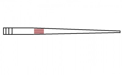

заводской карб толком не удалось отрегулировать чтоб холостые были нормальными и чтоб максимальные экономическими,да чтоб провала небыло при резком открытии,иглу с другой конфигурацией не искал,родную иглу подработал наждачкой в сверлильном станке.теперь работой карба доволен.нет провалов на прогретом движке.
