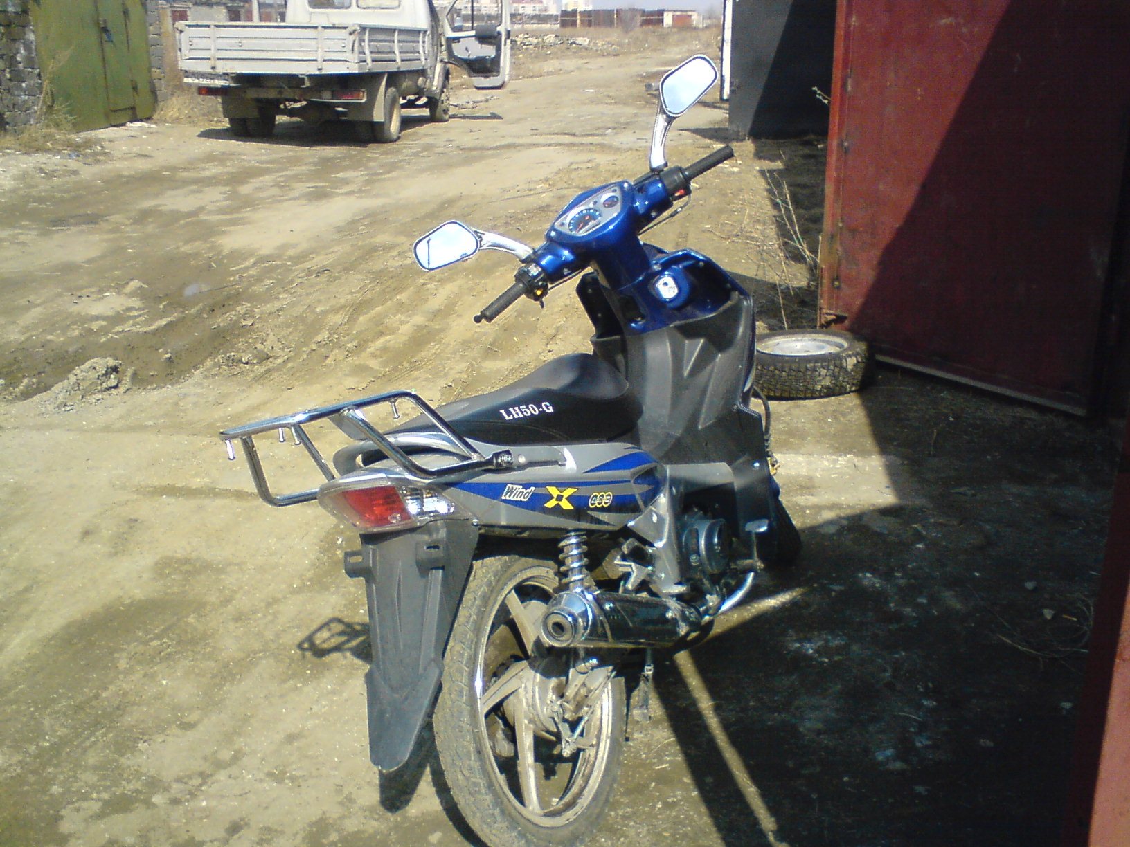

Мой ветерок перезимовал отлично, проверил состояние, напоил свежим бензином, подкачал и запустил с первого раза. Погрел и немного покатался по подсохшим дорогам. Приехал уже вечером весь в брызгах от луж, но довольным :008 Если на выходных позволит погода, буду официально открывать сезон с шашлыком, пивам и девчонками :-x Всем не болеть! Принимать антиболячные напитки строго по биологическим часам :-D
