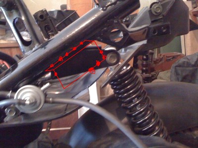

Доработка заднего аморта НУЖНА !
Уже были случаи пробивания бензобаков :-x .
Лечится вставкой угольника поперёк рамы.
Можно без сварки обойтись - на саморезах .

Расскажи поподробнее о данной конструкции с угольником)))

Кусок угольника от металлической обрешётки скутера запихивается между верхней проушиной амортизатора и продольными трубами рамы. Затем угольник сверлится снизу , рама тоже сверлится. В просверленные отверстия ударной электроотвёркой загоняются саморезы . Всё .
Вот на этом снимке хорошо видно куда пихать уголок . Работы на 15 минут.

вот тема,http://www.baltmotors.ru/forum/index.php?showtopic=786, но только
понять не могу, как они смогли после ЭТОЙ сварки примастырить бензобак на место.угольник нужно прикладывать снизу(около вакуумного клапана), ув. Андрей говорит верно.[url]

Эта сварка не помешает баку встать на место. Бак чуть выше и сзади находится.
Мы делали почти то же самое , но без сварки. Сврлили угольник , раму , и на толстые саморезы.

Кто уголок приваривал под амморт, киньте фотки пожалста. *HELP* *DRINK*

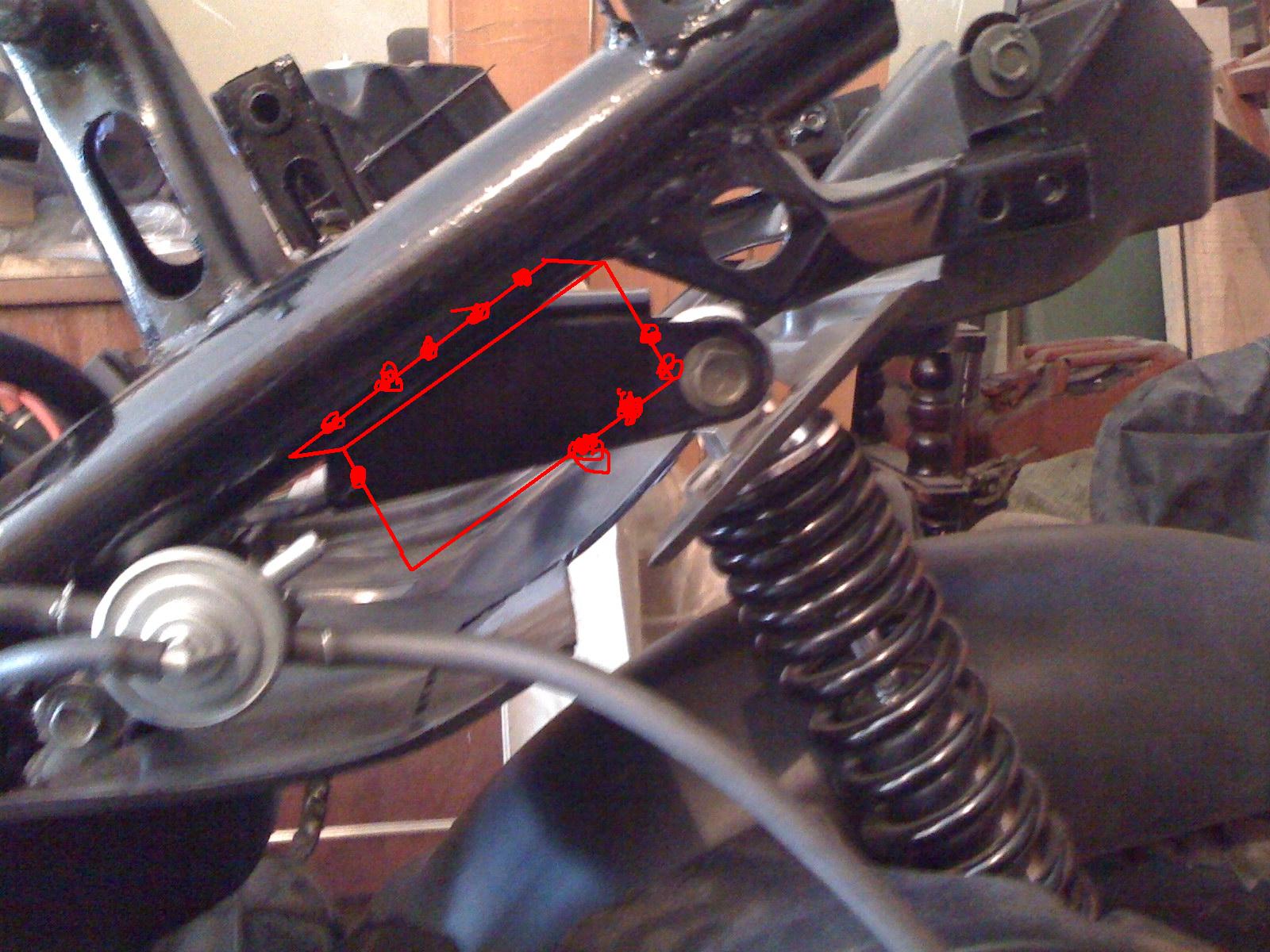

когда снимешь левую боковину увидишь такую картинку :-D , берешь 32ой уголок, отпиливаешь кусок 7-9см. и ввариваешь в это место , только будь осторожен! варить придется рядом с вакуумным клапаном, а там бенз. и предварительно сними клеммы аккума и не расплавь болт крепления аморта :)
10.JPG [ 254.9 KiB | Просмотров: 16596 ]
