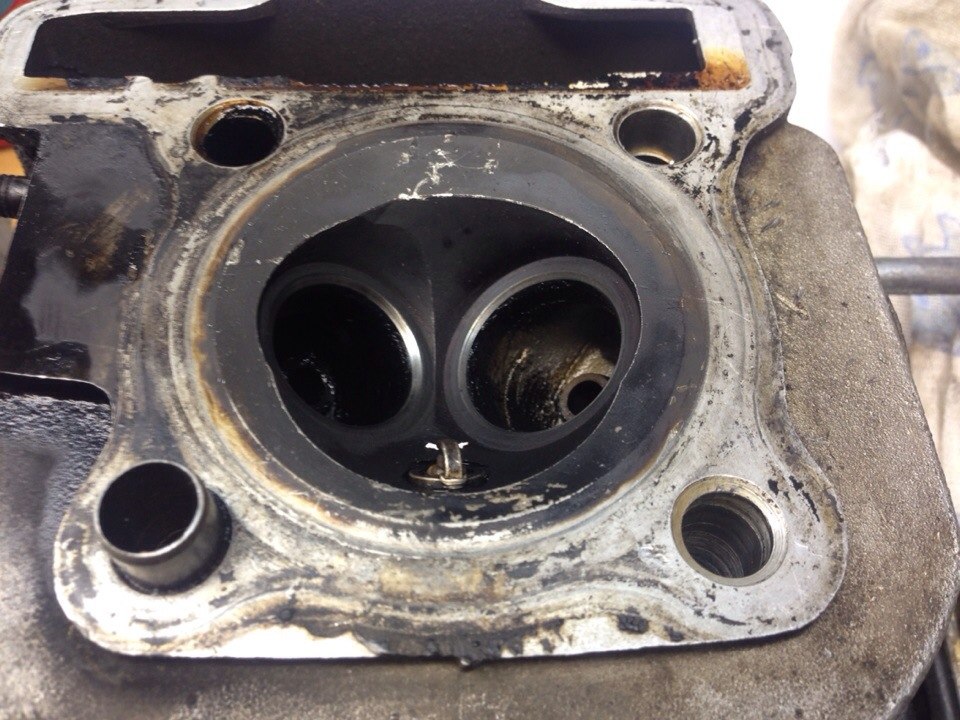

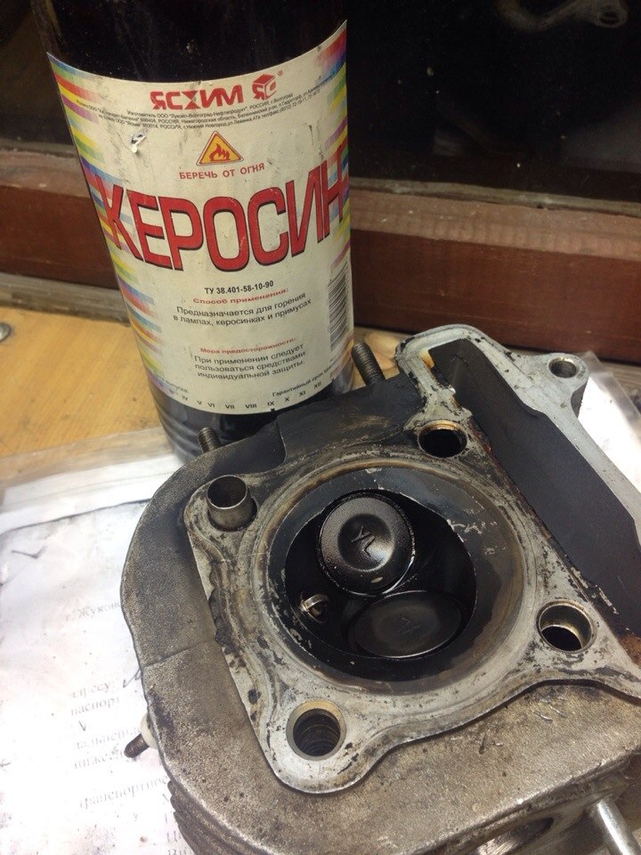

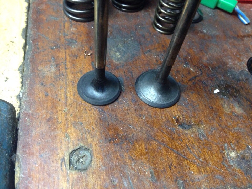

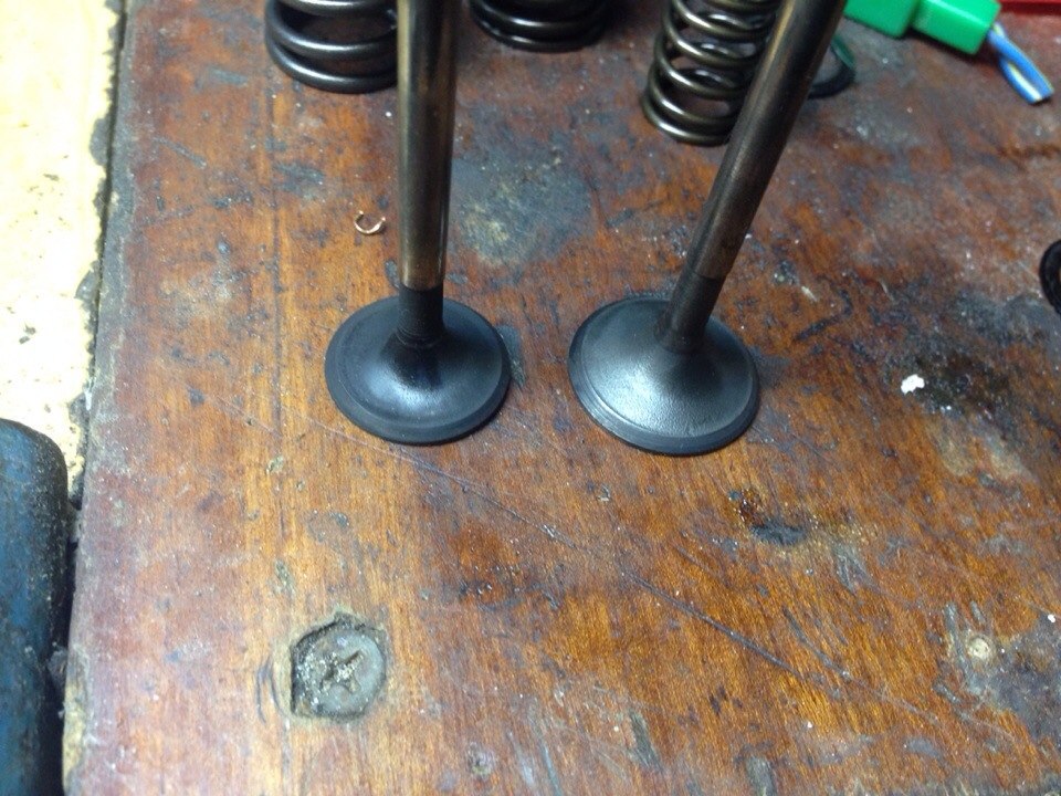

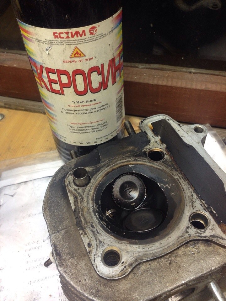

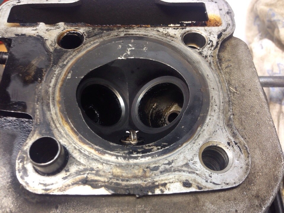

Вот такой вот я эдейот!(((((
Куча запчастей, головки, поршня, цилиндры и шарики за грузики заехали в мозгах, что забыл притиреть клапана на головке.
Так что притираю всю эту трахому и пробую заново=)
Комментарий к файлу: "Проточенные" седла.

Комментарий к файлу: Проливаю головку.
dvvxsD-nvzc.jpg [ 163.08 KiB | Просмотров: 8923 ]
Комментарий к файлу: Новые клапана. Не притёртые.
Y506A2VPJZo.jpg [ 183 KiB | Просмотров: 8923 ]
