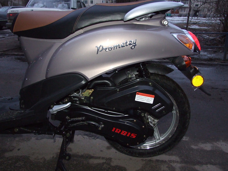

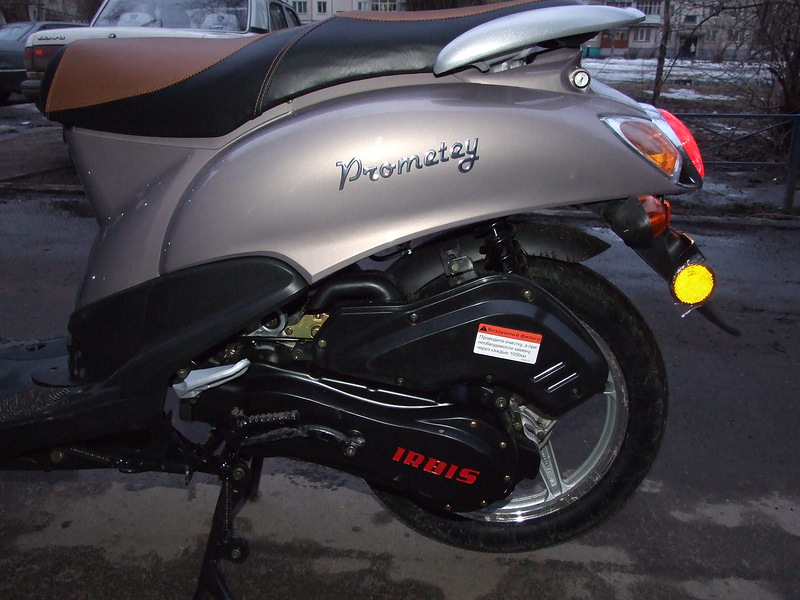

В прошедшие выходные поставила Прометея на учет, теперь катаюсь с номером.
Пару слов про впечатления: очень шустрый, резво рвет с места, двоих тянет на ура. Внешний вид не оставляет равнодушным и пешеходов, и автомобилистов, про мотобратию вообще молчу.
С зеркалами как-то справилась, :) поднастроила, к обзору привыкла, не напрягает.
Несколько раз каталась в темное время суток на неосвещенных участках, очень порадовал свет *THUMBS UP* .
Повылезали первые косячки – заедает переключатель ближнего/дальнего света, появился люфт руля и в движении слышен звук как будто колесо за что-то цепляется/шаркает. При наборе скорости частота «шарканья» увеличивается.
Про переключатель особых тревог нет – разберу, посмотрю что там (это для меня не сложно)
А вот про люфт руля озадачена серьезно, боюсь проблемы с рулевым подшипником. Нужно весь перед разбирать - снять облицовку передней части, демонтировать переднее колесо, тормозной суппорт и (возможно) руль. *DONT_KNOW* Стоит ли заморачиваться самой или обратиться в сервис (скут на гарантии, месяц как из магазина выехал) ???

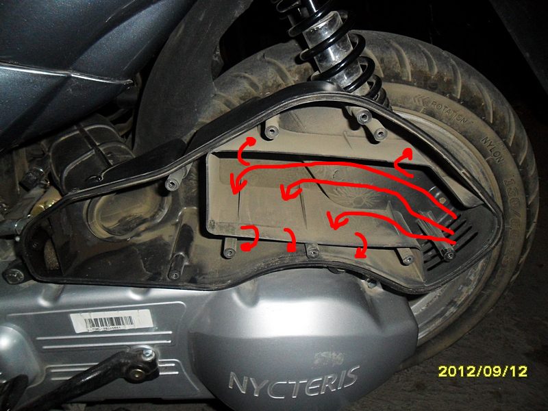

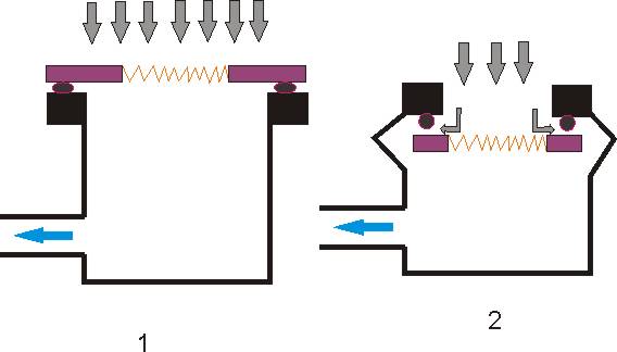

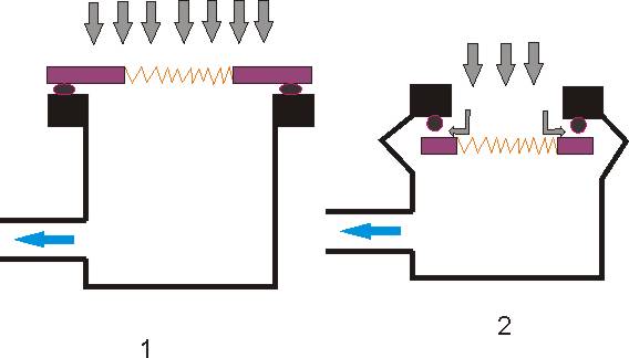

Возможна засада с фильтрующим элементом воздушного фильтра. Какой он здесь? Никто не смотрел?
Если треугольный, то всё нормально, а если такой
то нет.

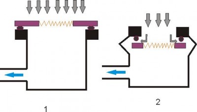

Вот смотри
фильтр.jpg [ 16.18 KiB | Просмотров: 8587 ]
Если фильтр сделан по схеме 1, то фильтрующий элемент сам прижимается к корпусу, давлением проходящего воздуха.
Так сделан воздушный фильтр с треугольным элементом, к нему претензий не было, работает надежно.

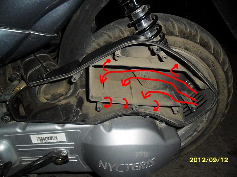

А по схеме 2 фильтрующий элемент работает на отрыв, его держат только неск. саморезов. Это изначально хондовская схема, и на хондах народ с этим мучается.
Саморезы должны притянуть элемент так, чтобы обжалась уплотнительная прокладка и не было подсоса воздуха, причем при работе саморезы будут ещё больше нагружены, ибо разница давлений, помноженная на площадь пластины фильтра, создает отрывающую силу, фильтрующий элемент выгибается и происходит подсос грязного воздуха в обход фильтра.
В результате полость корпуса воздушного фильтра, где должен быть уже очищенный воздух, такая же грязная как и та, где воздух неочищен, а при поступлении в двигатель грязного воздуха, ресурс двигателя уменьшается катастрофически.
На практике это выглядит так, тут воздух свистел через "уплотняемые" кромки, фильтрующий элемент работает на отрыв:
за воздушным фильтром.JPG [ 111.94 KiB | Просмотров: 8587 ]
В общем, надо бы открутить крышку фильтра и глянуть, что там внутри.

Ок. Понятно, спасибо!
Будем разбирать, смотреть.
