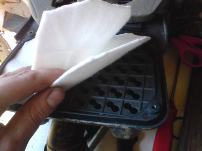

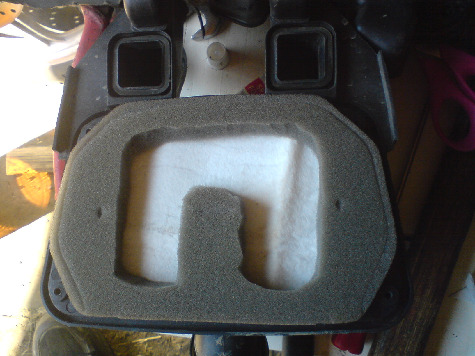

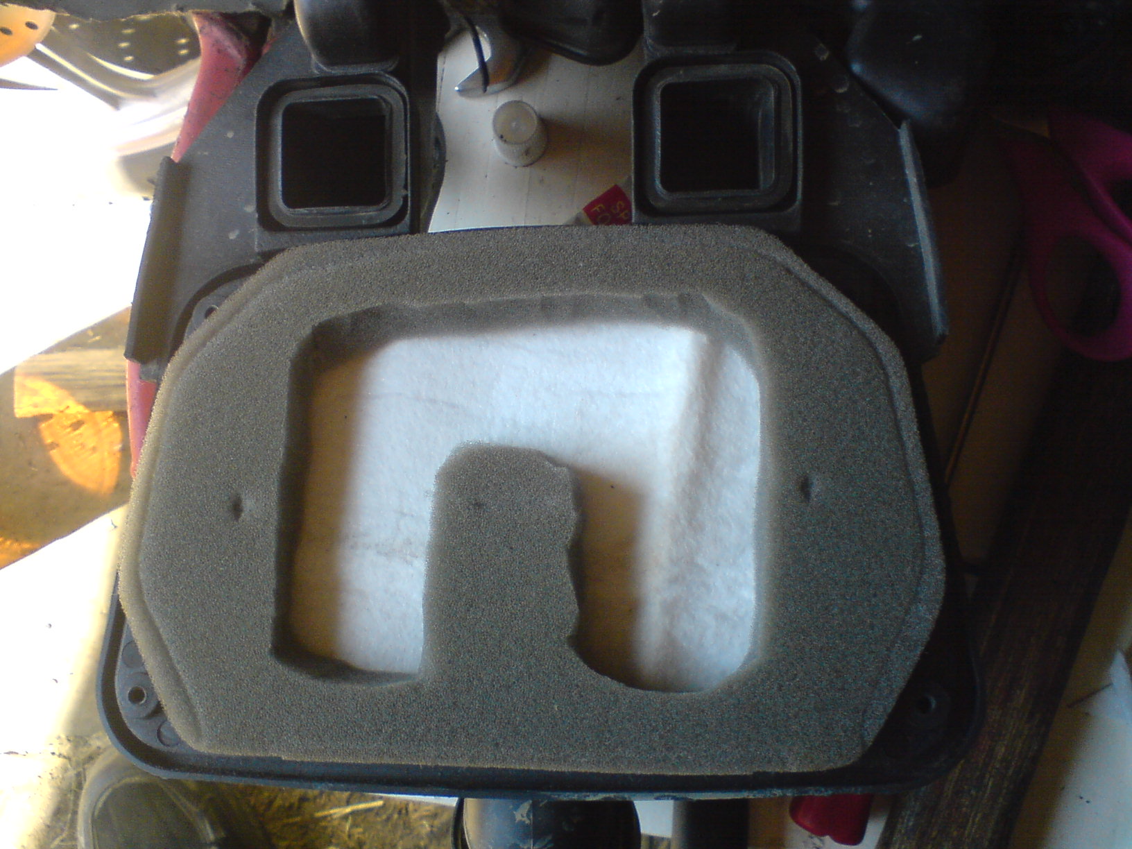

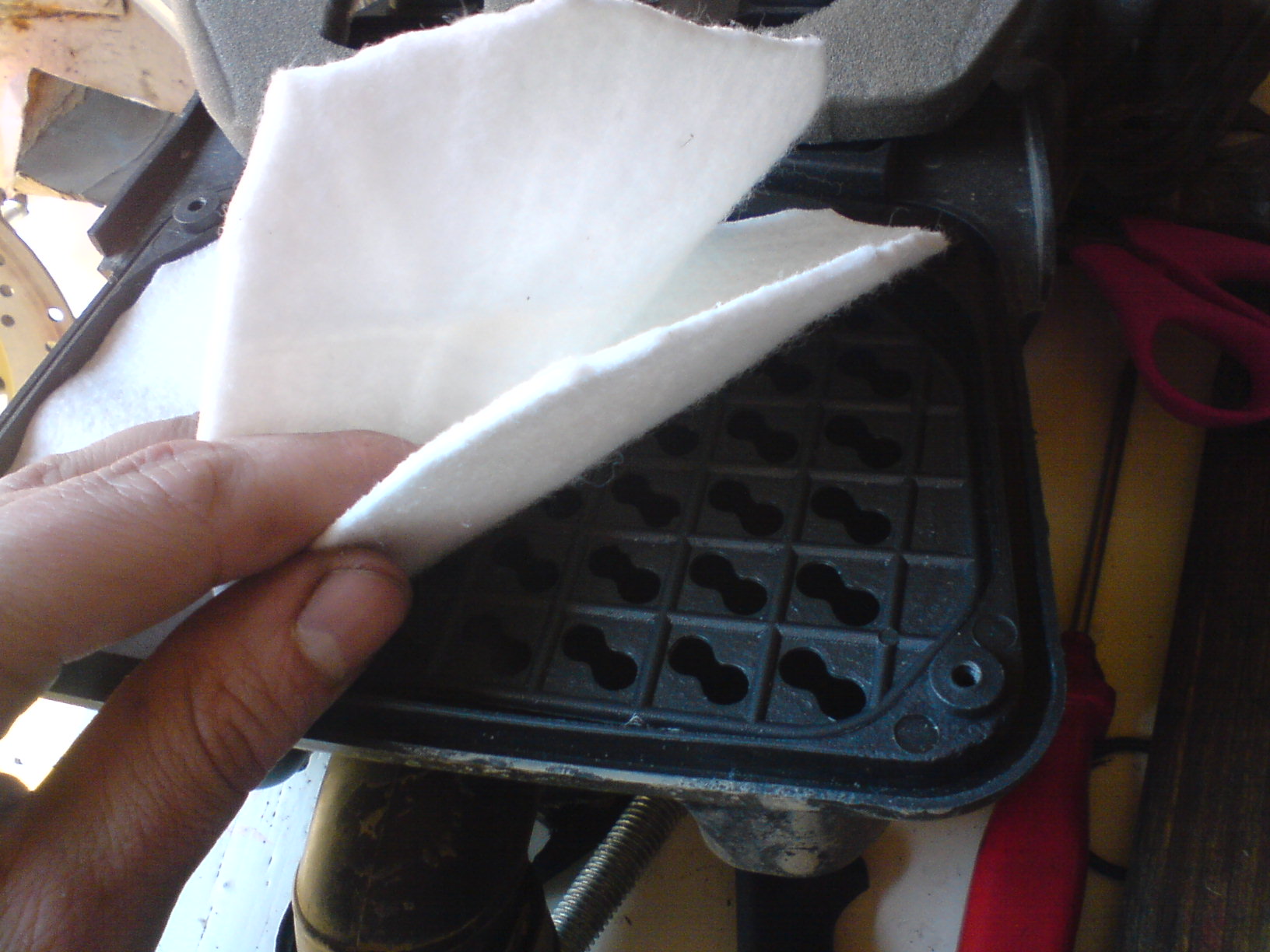

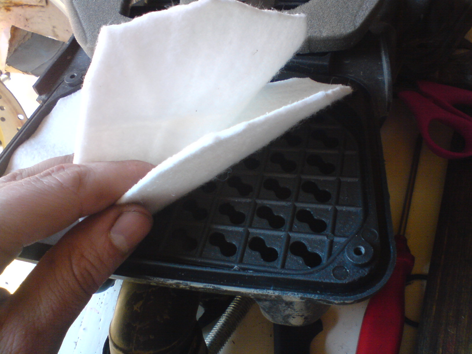

Вот как я переделал воздушный фильтр. Потому что он стоит под клювом и каждые 1000км разбирать его и чистить, как то не улыбается.Фильтровальная ткань с промышленной установки очистки воздуха. Паролонка для уплотнения. Мопедяй теперь свободно дышит и получает более качественный воздух. А главное его теперь можно реже обслуживать, где нить через 3000км если и засрет то ничего страшного. Для чистки эту ткань можно просто постирать при 30 градусах, и поставить снова, и так много раз.

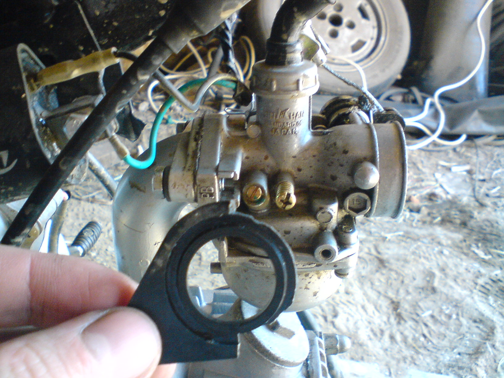

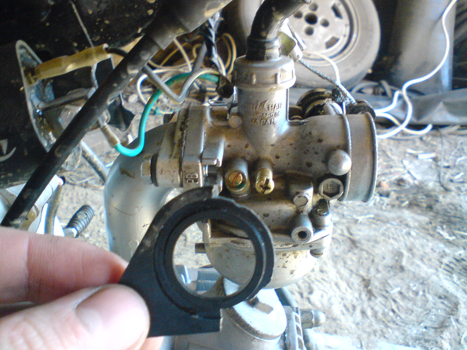

Вот такая карболитово-плстмассовая хреновина стояла между карбом и впускным патрубком, с магазина местные очумельцы сдавили ее так, что она лопнула. Через трещины подсасывала воздух. Поставил прокладку из паронита и стало гораздо веселее.

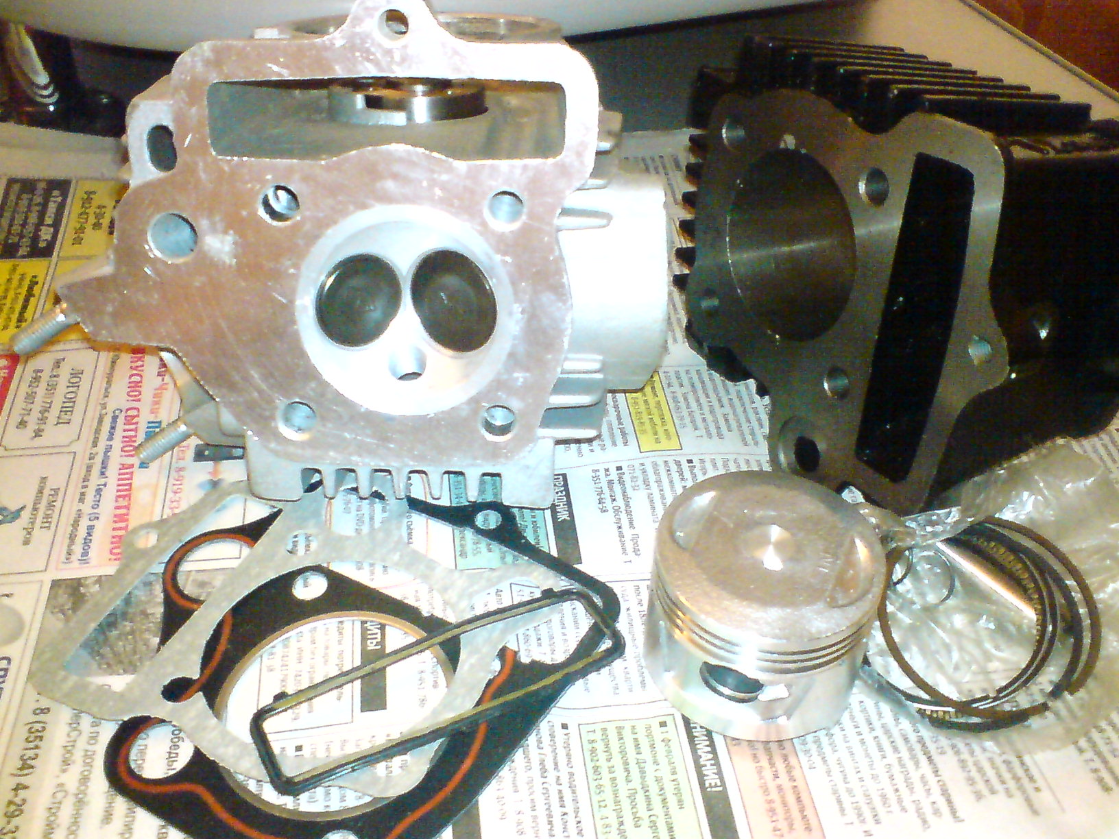

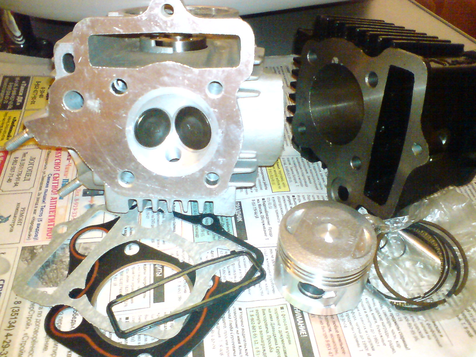

Собранная новая поршневая на 82куба. На впуске и под крышками головы прокладки из паронита+ тонкий слой высокотемпературного герметика. Все протянуто. Компрессия на впуске присасывает ладонь, но замерить нечем. Запустили с первого раза и без глушителя, очень прикольный рокот, выхлоп отщелкивает газы до пола. Зазоры клапанов на впуске 0.05мм на выпуске 0.08мм

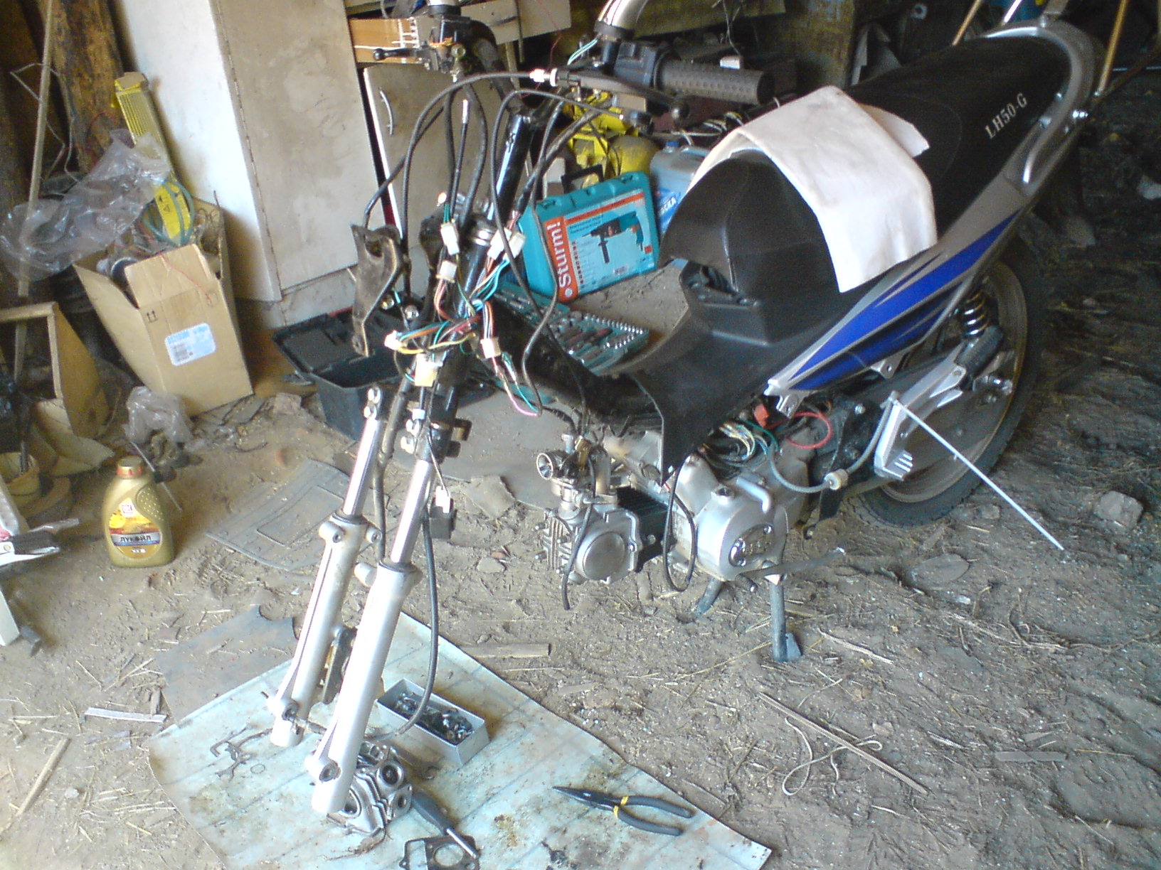

Вот так все и делали, но перед установкой все промывалось и чистилось и продувалось и протиралось. Так что на окружение особо не обращайте внимание. Под передом старая голова лежит.

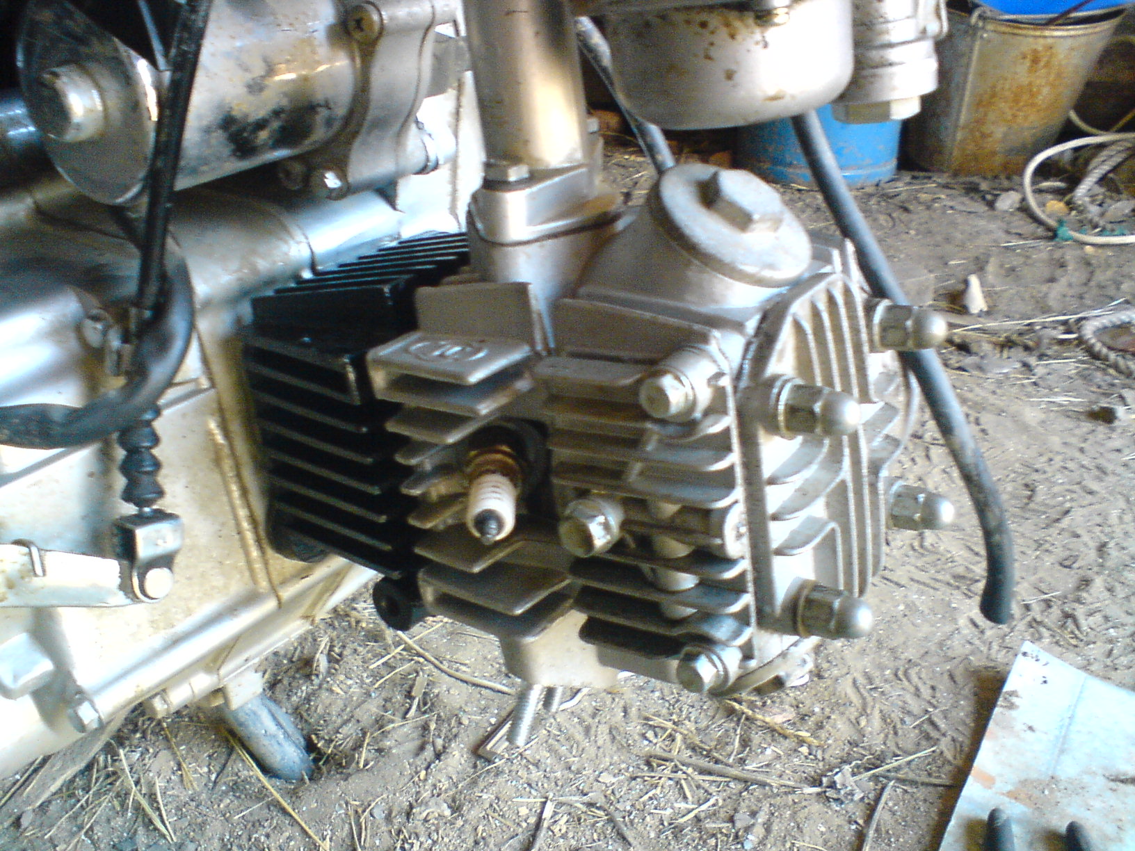

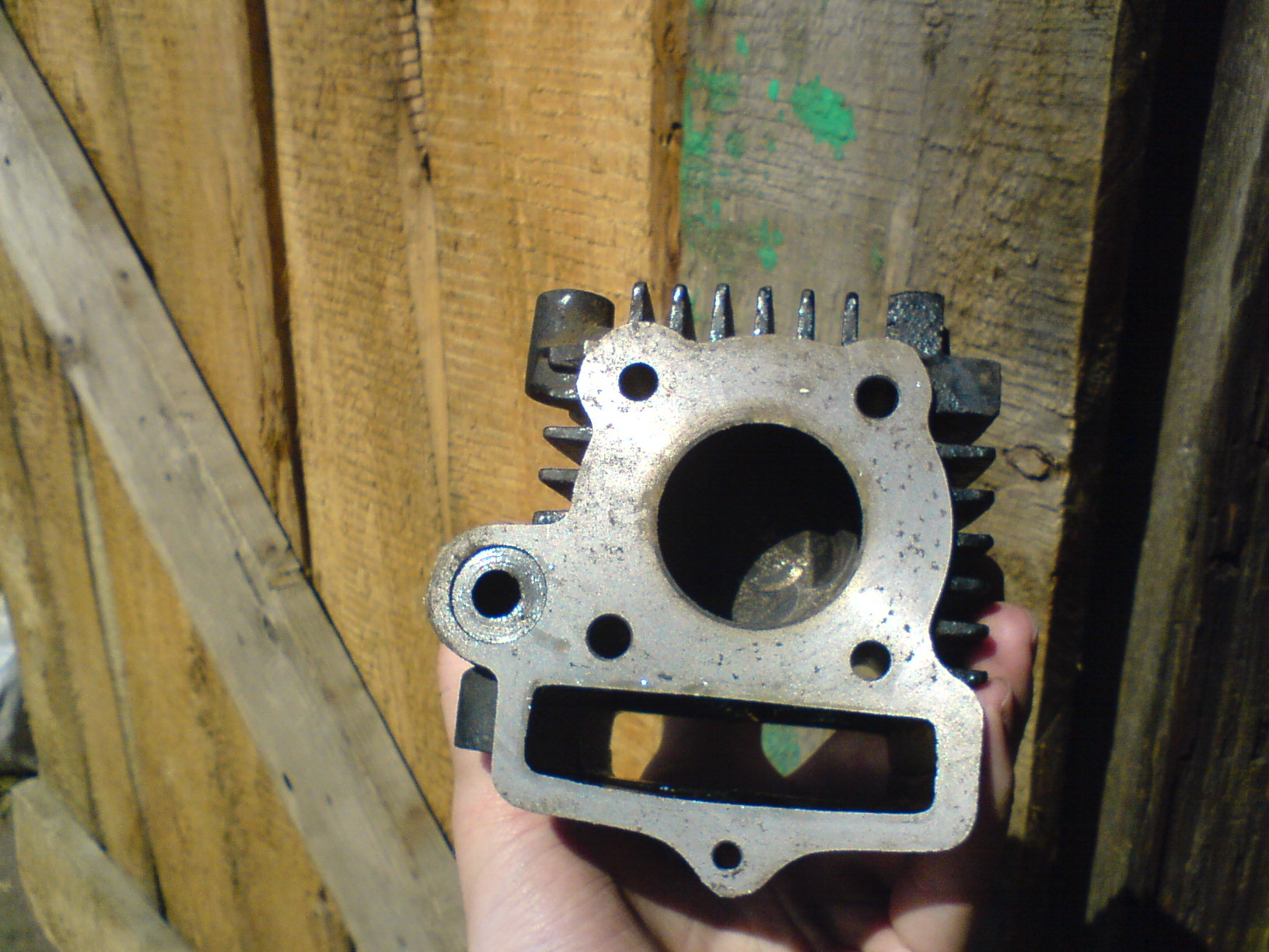

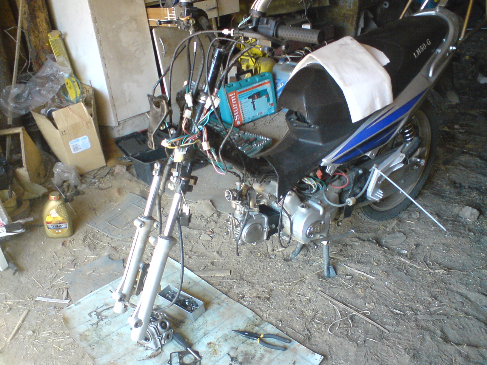

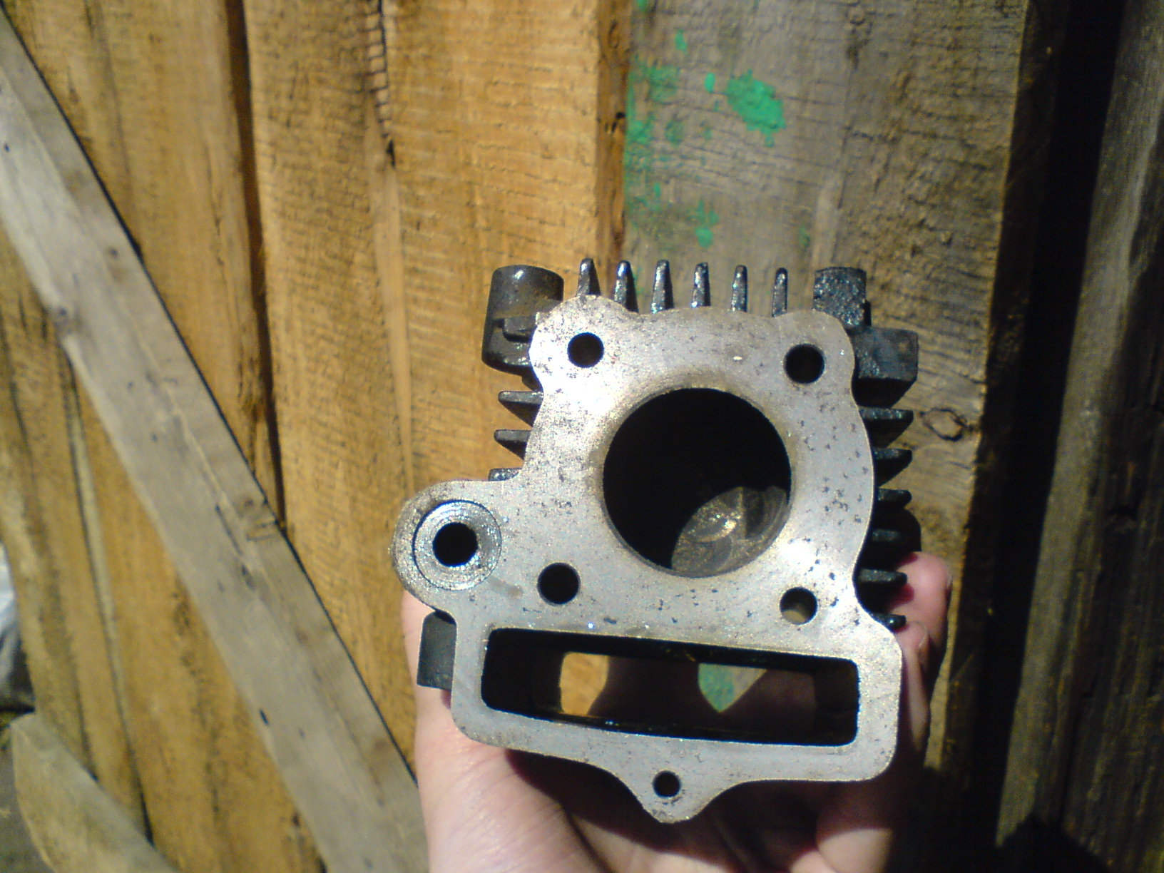

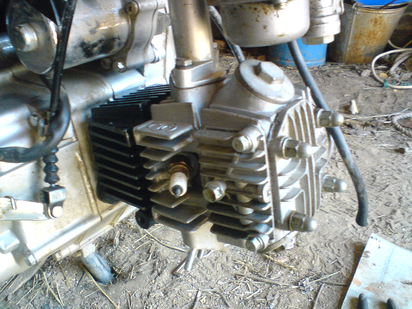

Фото с установленным горшочком и головой. И родной цилиндрик на 49кубиков с поршенем внутри. Пробежал всего 986км.
DSC00030.JPG [ 455.47 KiB | Просмотров: 4055 ]
DSC00017.JPG [ 355.96 KiB | Просмотров: 4055 ]

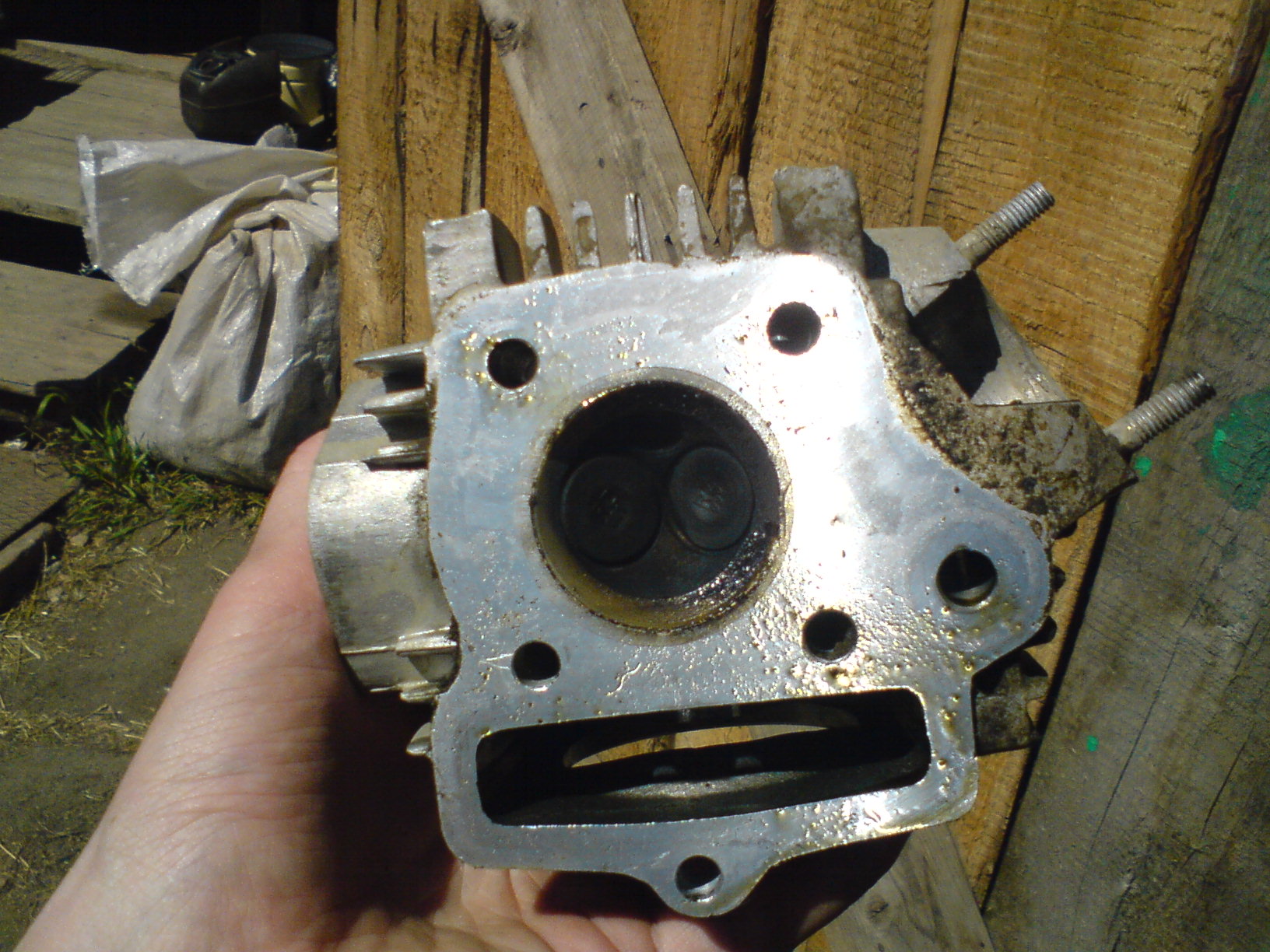

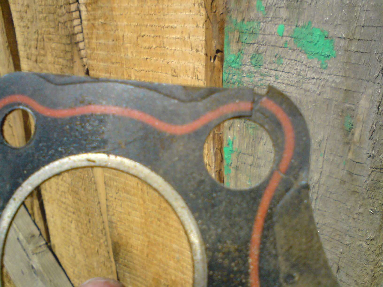

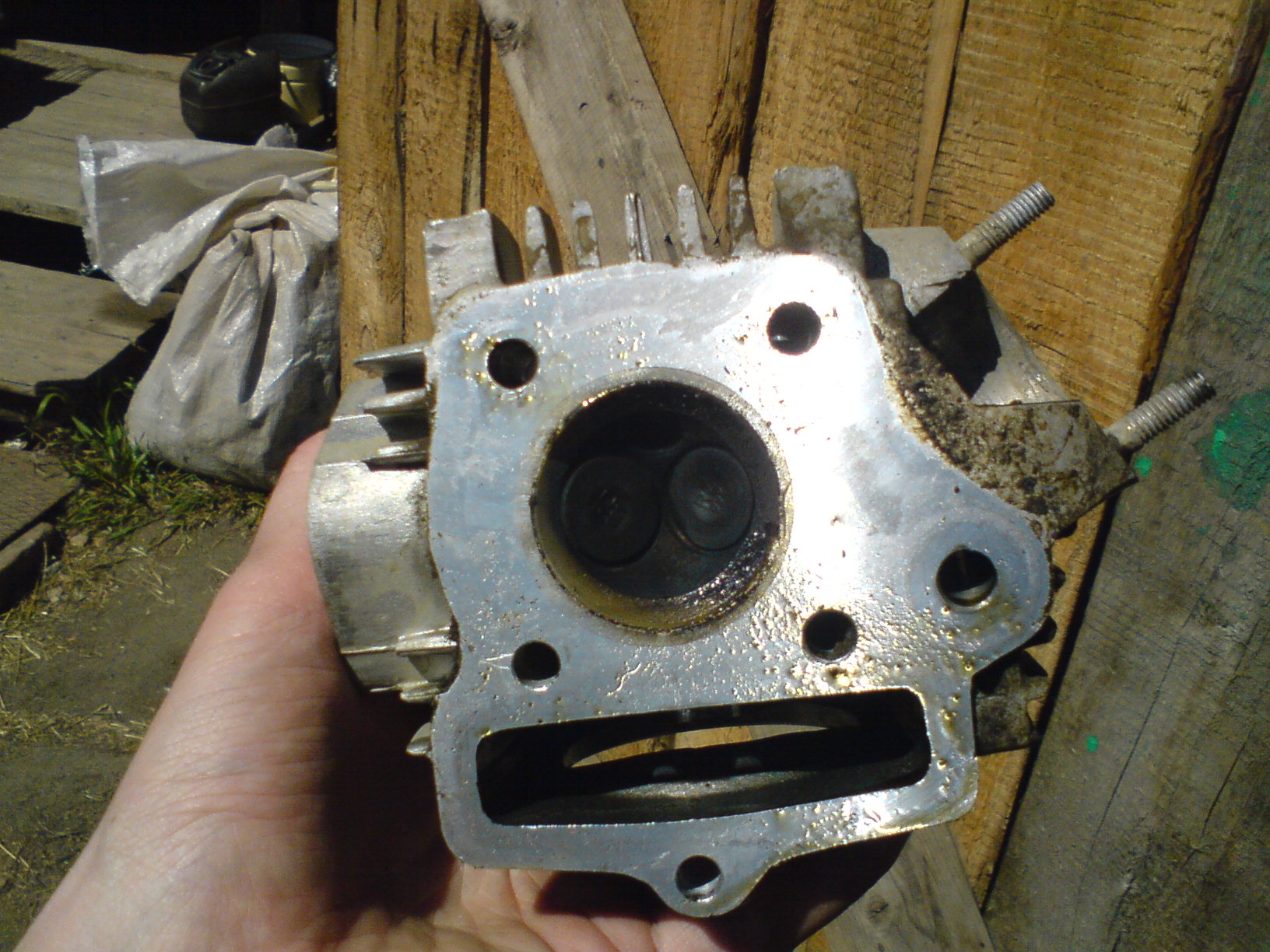

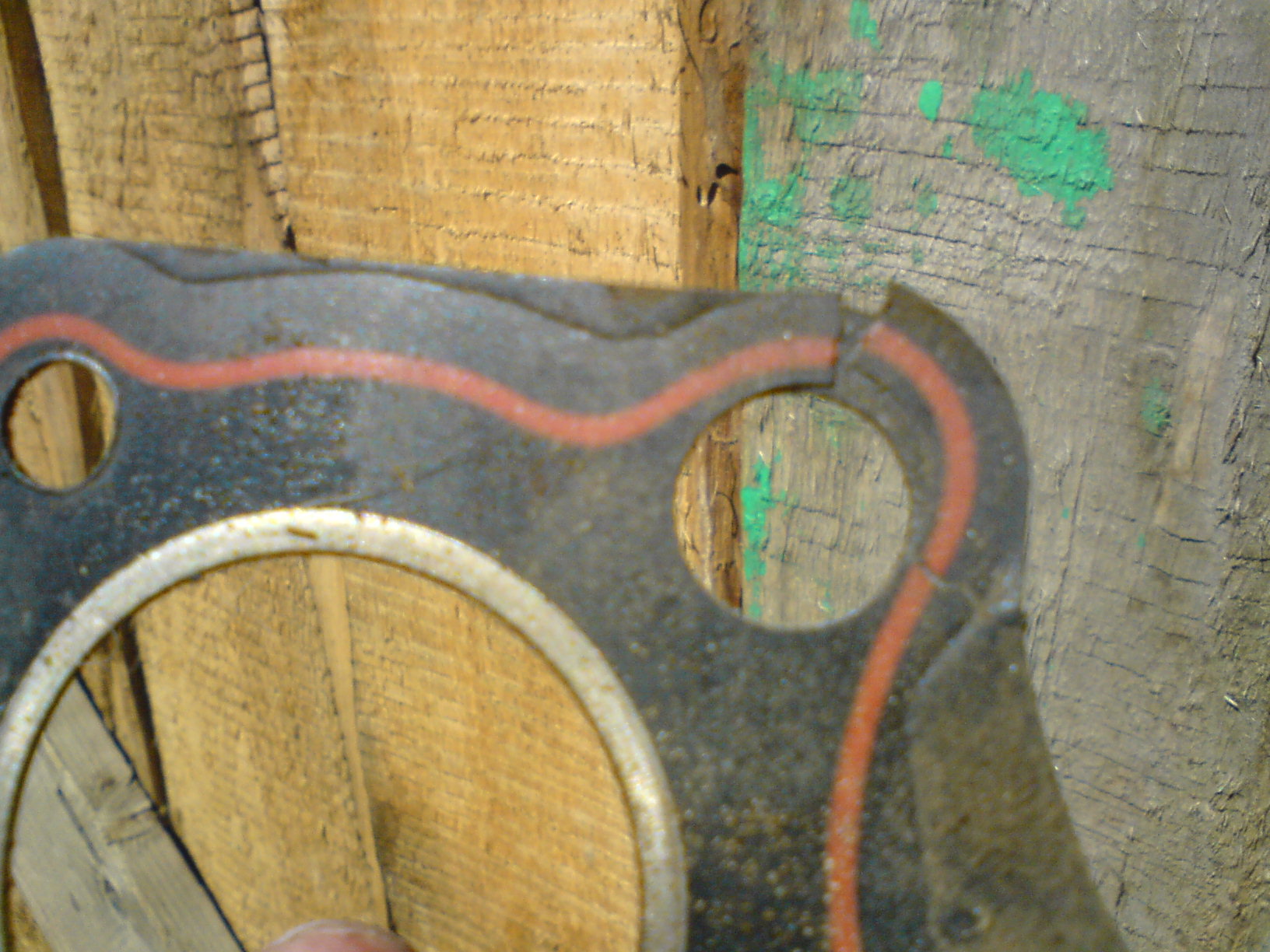

Очередной косяк магазинных сборшиков. Прокладка под головку.Была) По этому канальцу проходит масло для смазки коромысла в головке.

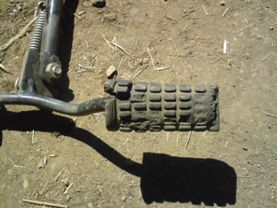

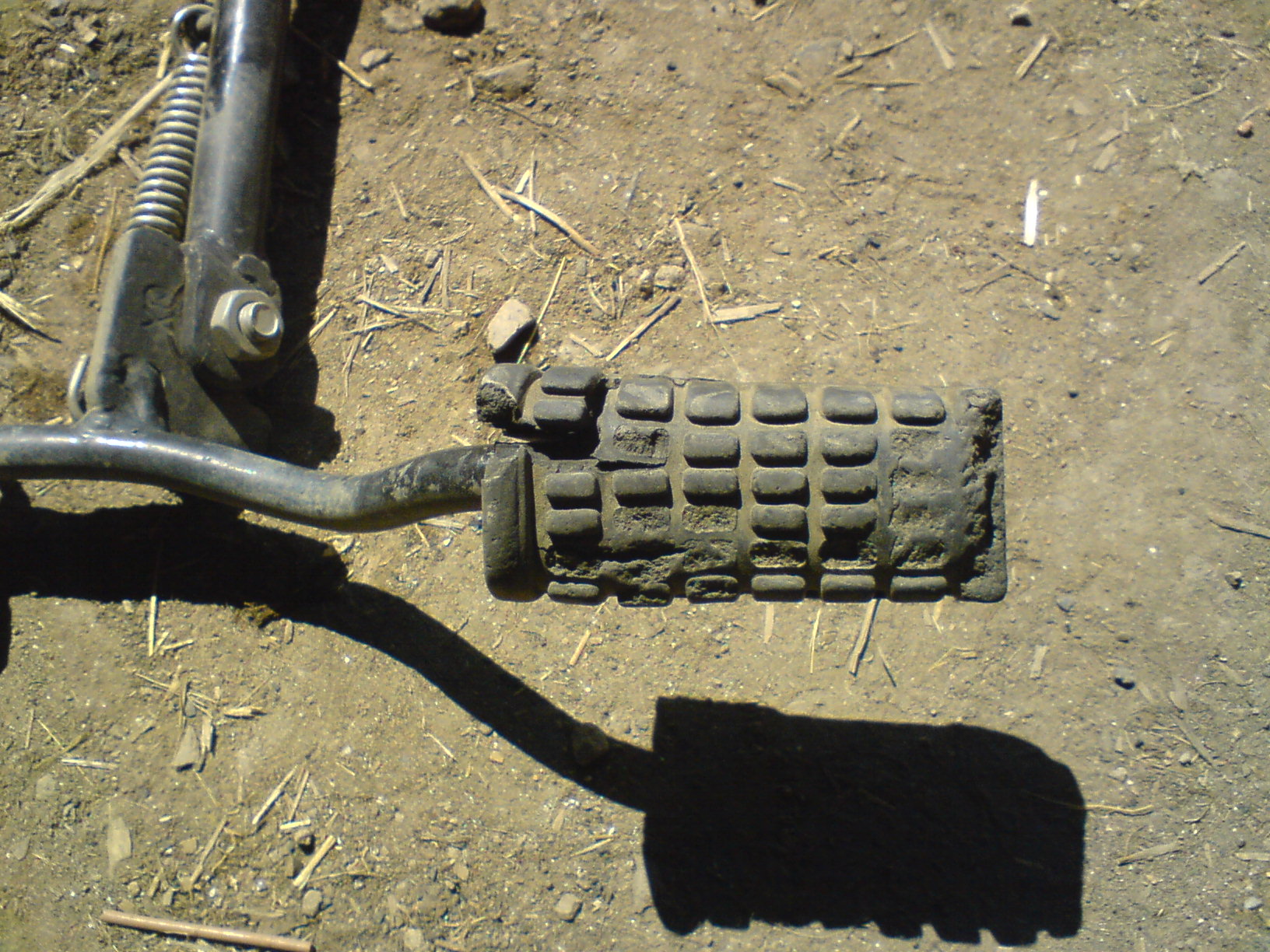

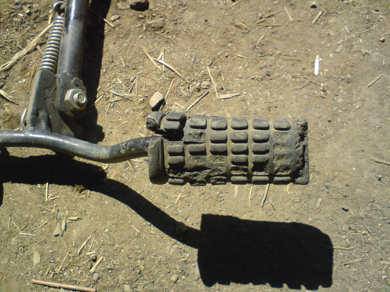

Качественная китайская резина, после почти 1000км пробега. Ножки я переделал потом выложу фото.

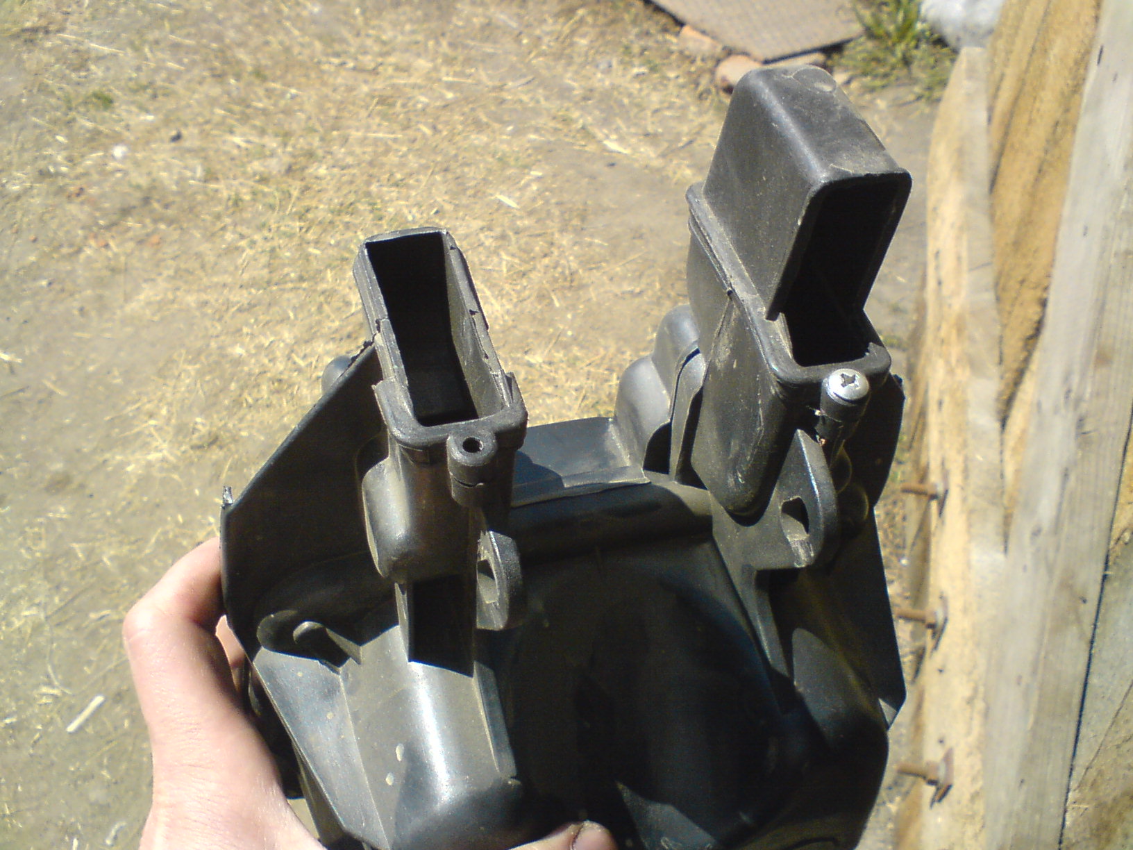

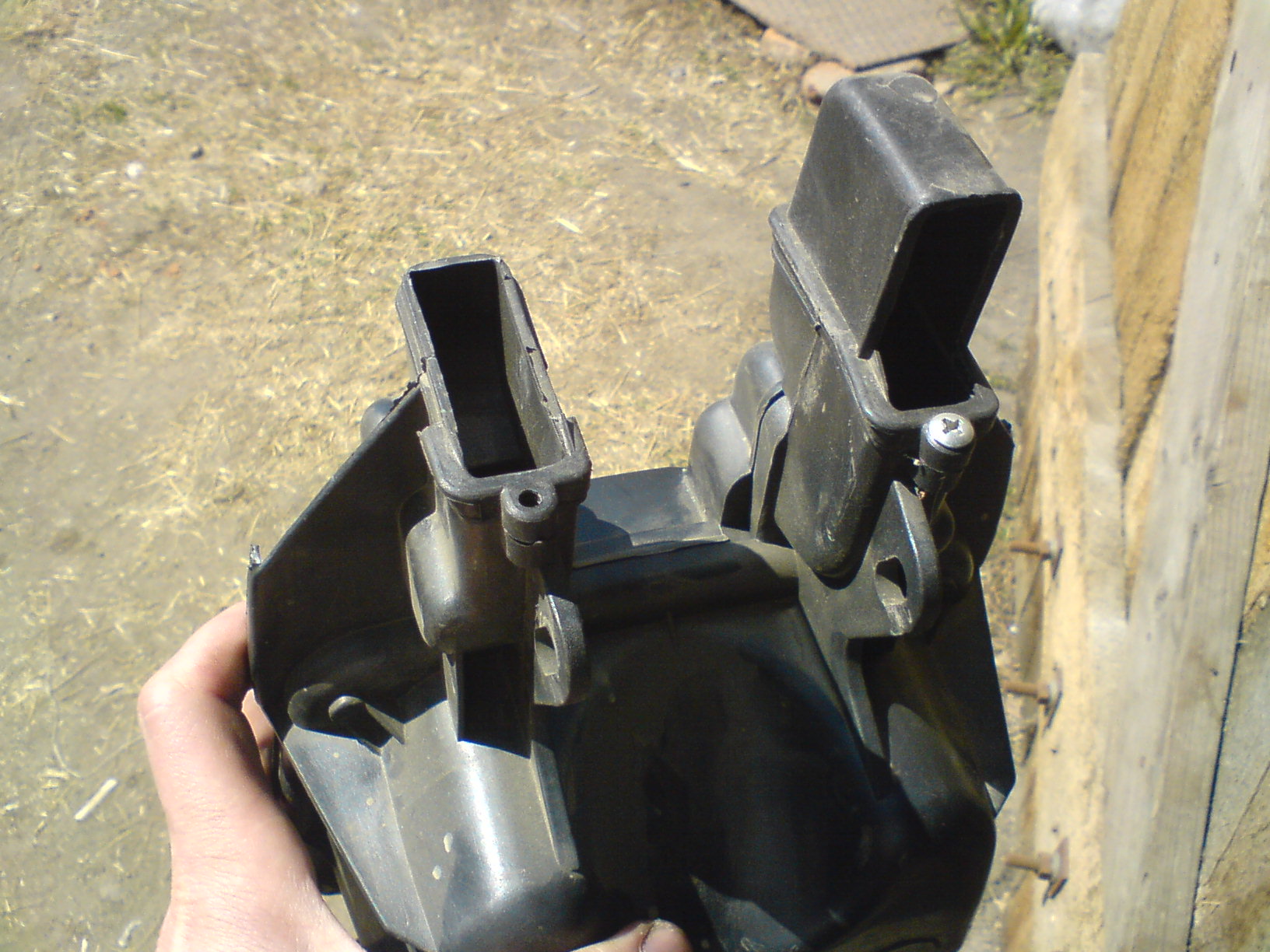

В магазине отломили один из патрубков, снял и второй, под клювом он закрывается проводкой и тросиками, так что без них гораздо лутьше.

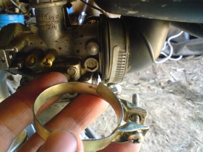

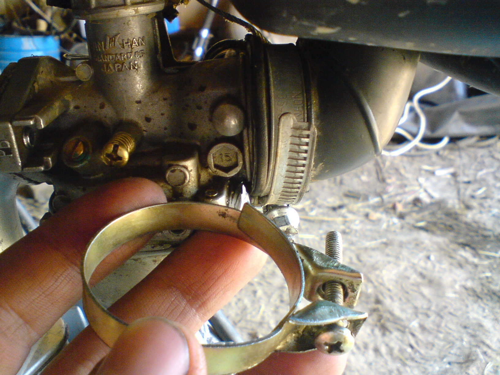

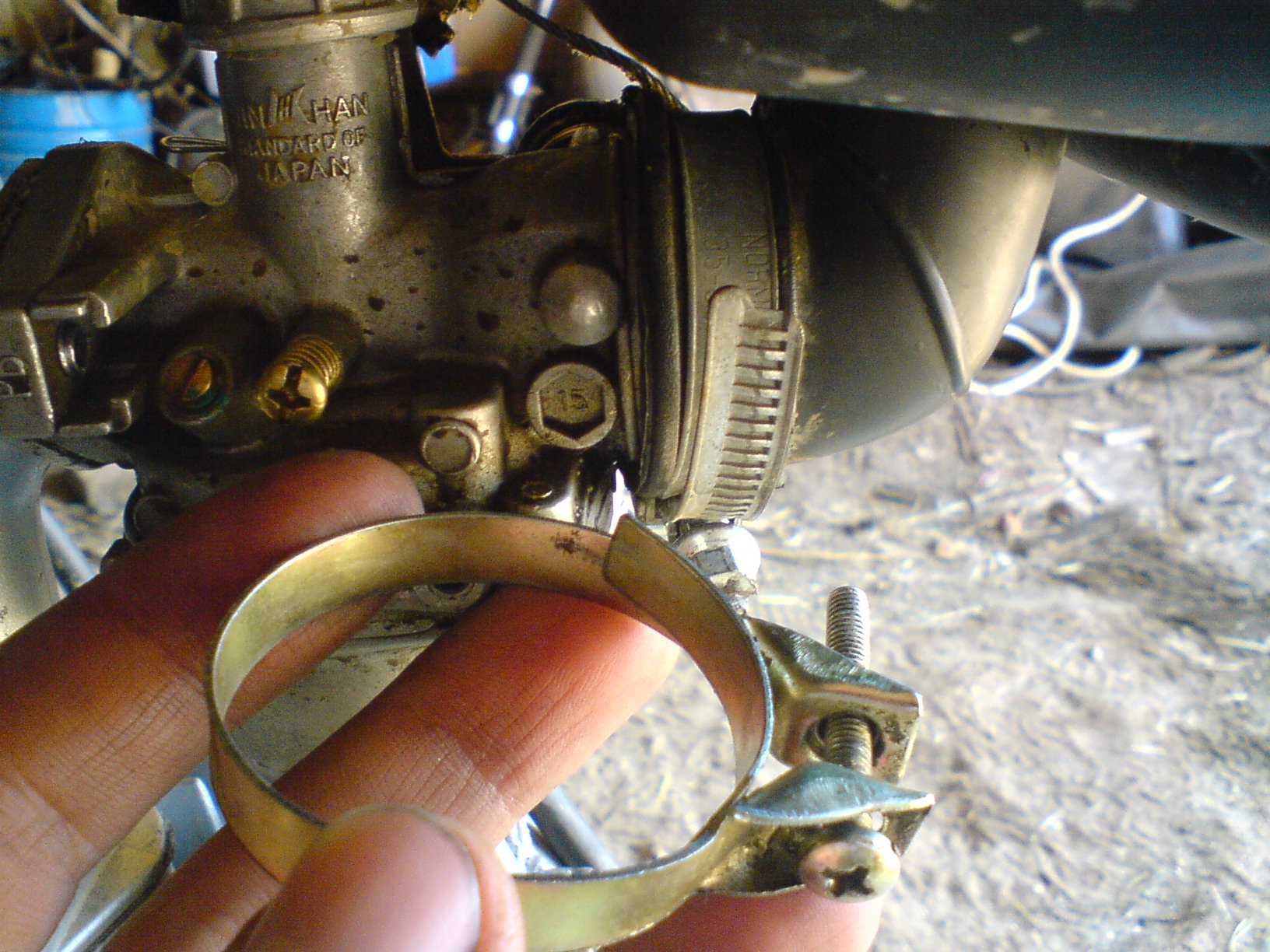

Китайский хомутик который ничего не держал и допускал подсос воздуха, заменен на более мощный, ну и карбюлятор собсно маде джапань.

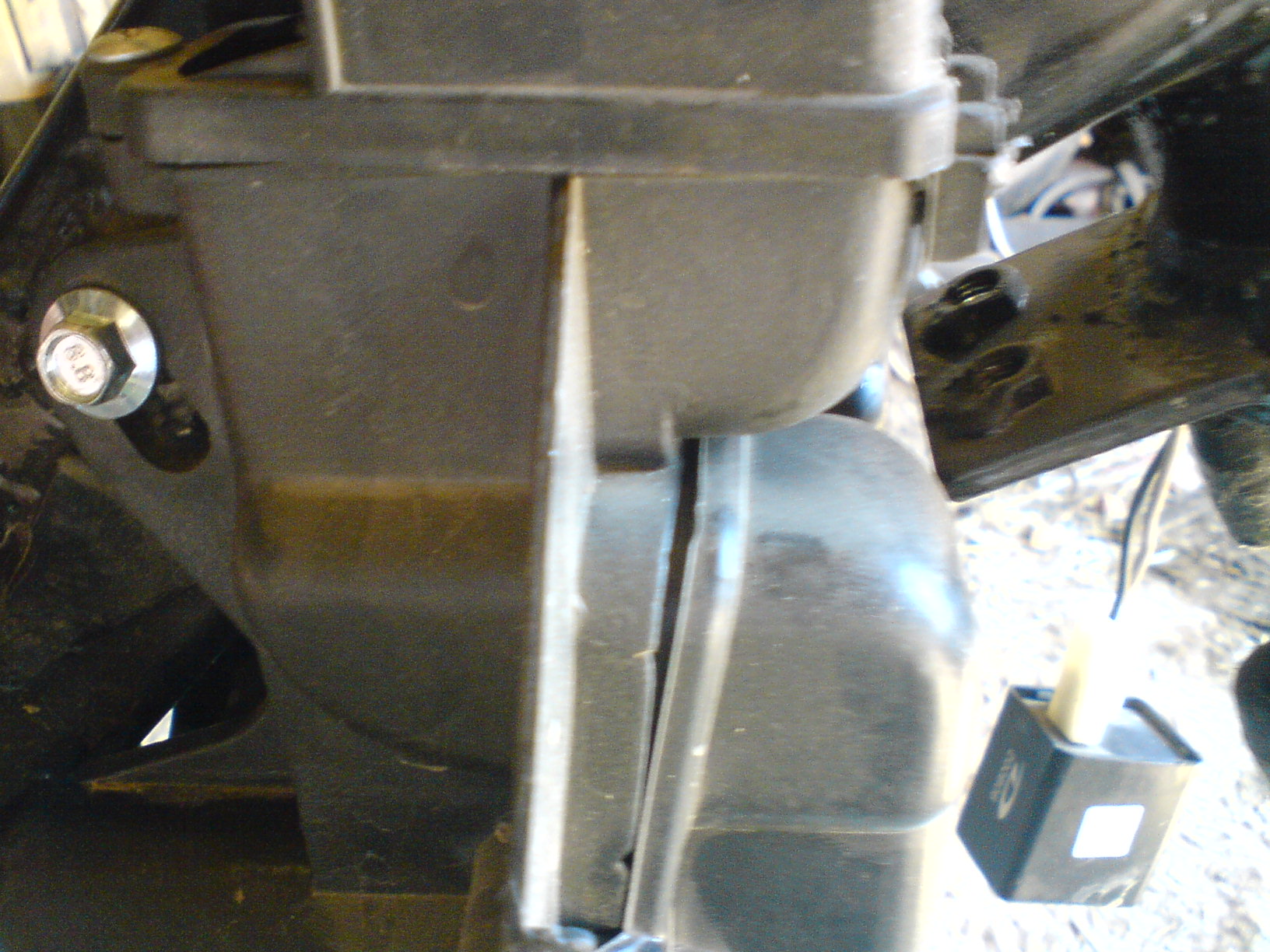

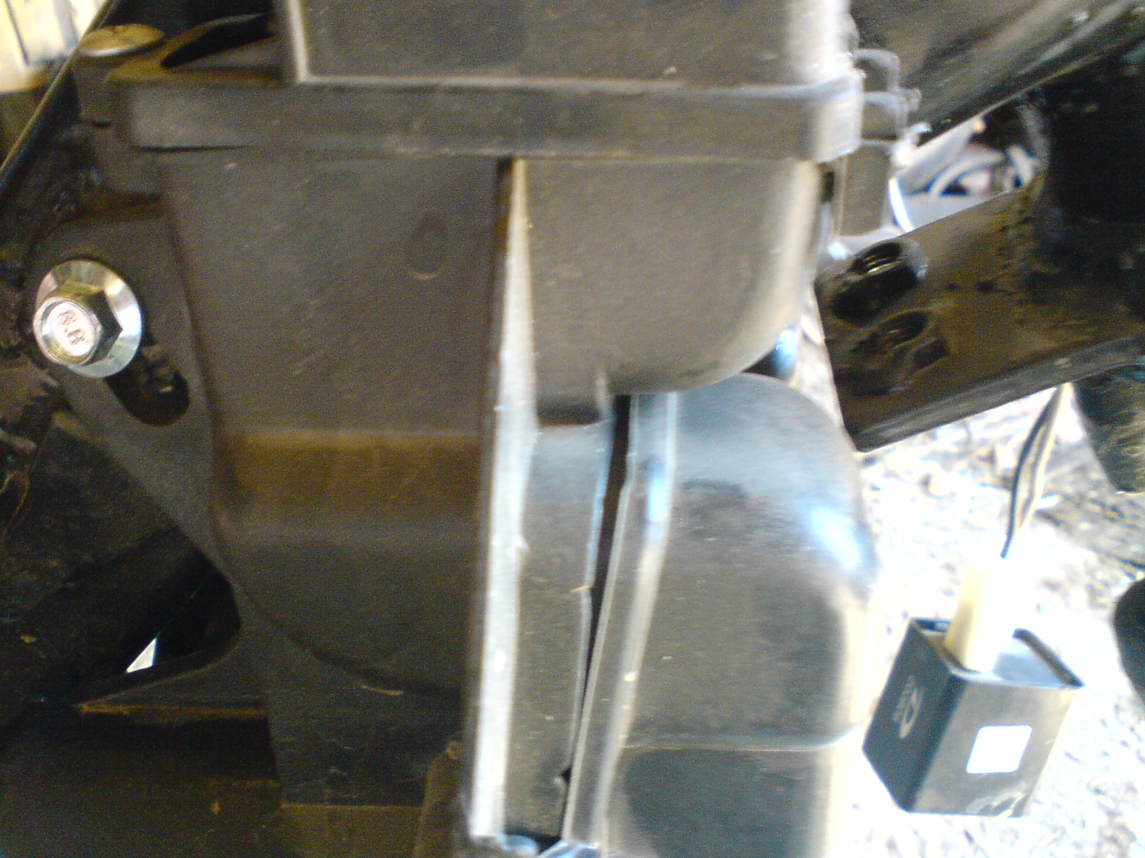

Китайский пластик не хотел нормально закрыватся, разошелся из за того что поставили на раму и затянули крепления, хотя собирали правильно и аккуратно и все ровно что не делай шелка и с другой стороны тоже. За ней поролон так что оставил так.
