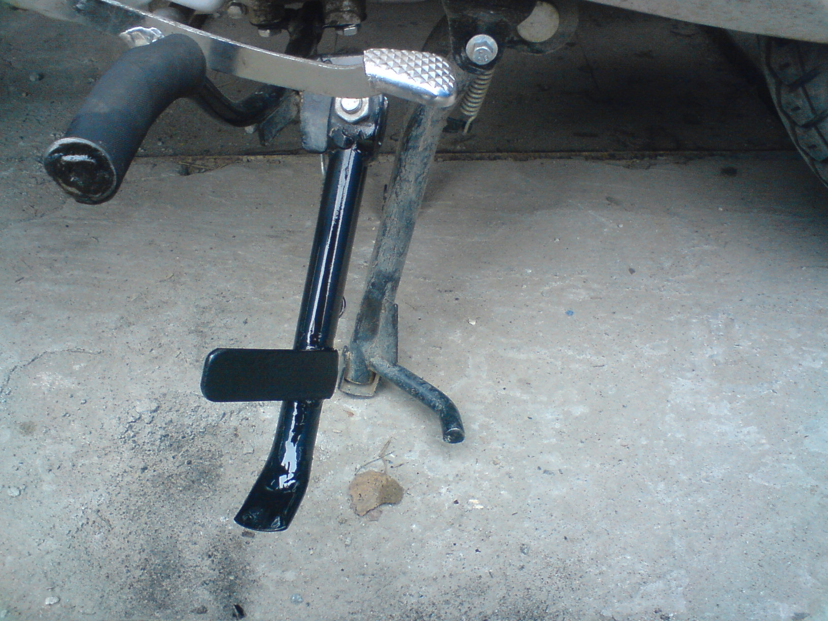

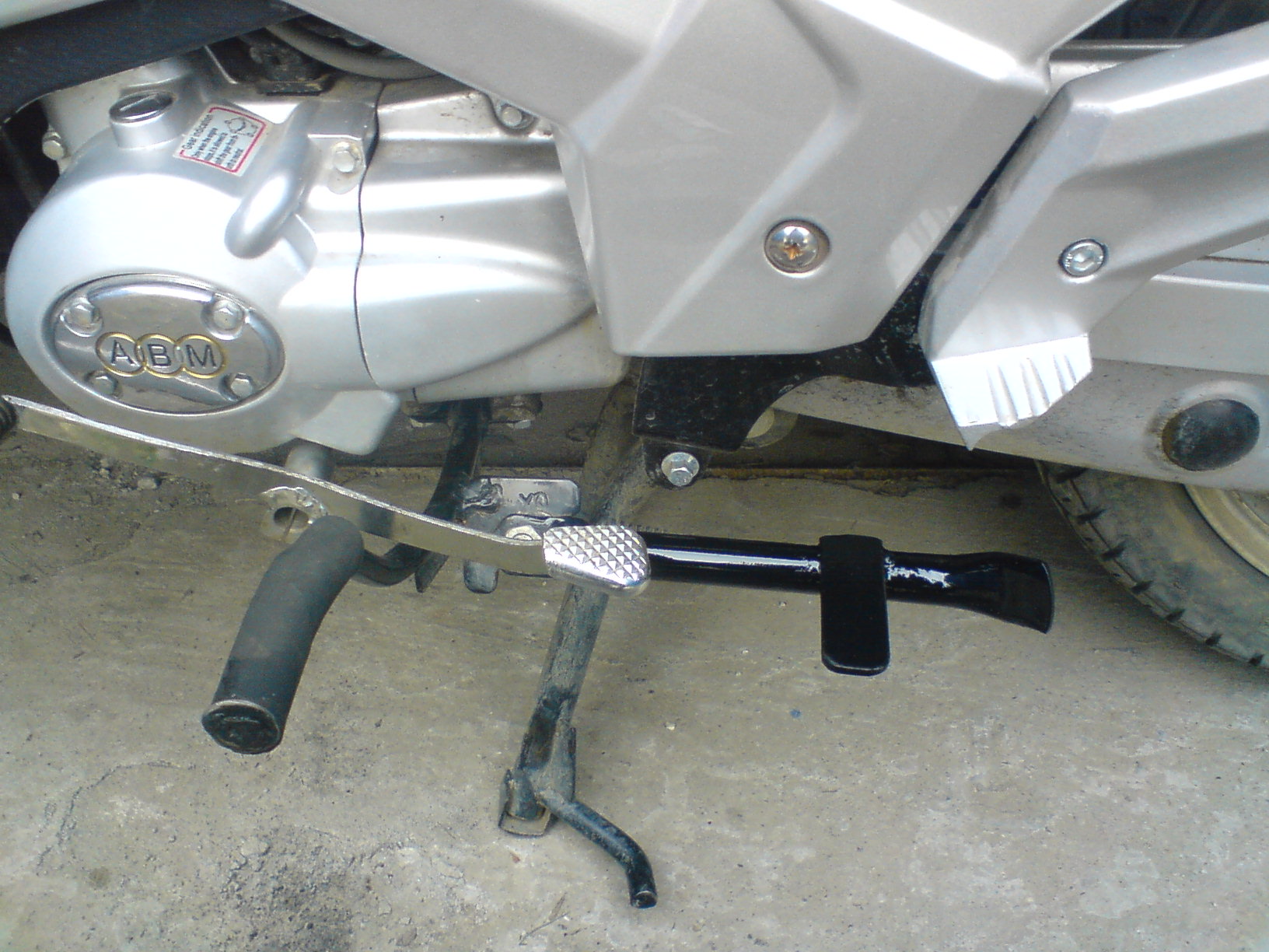

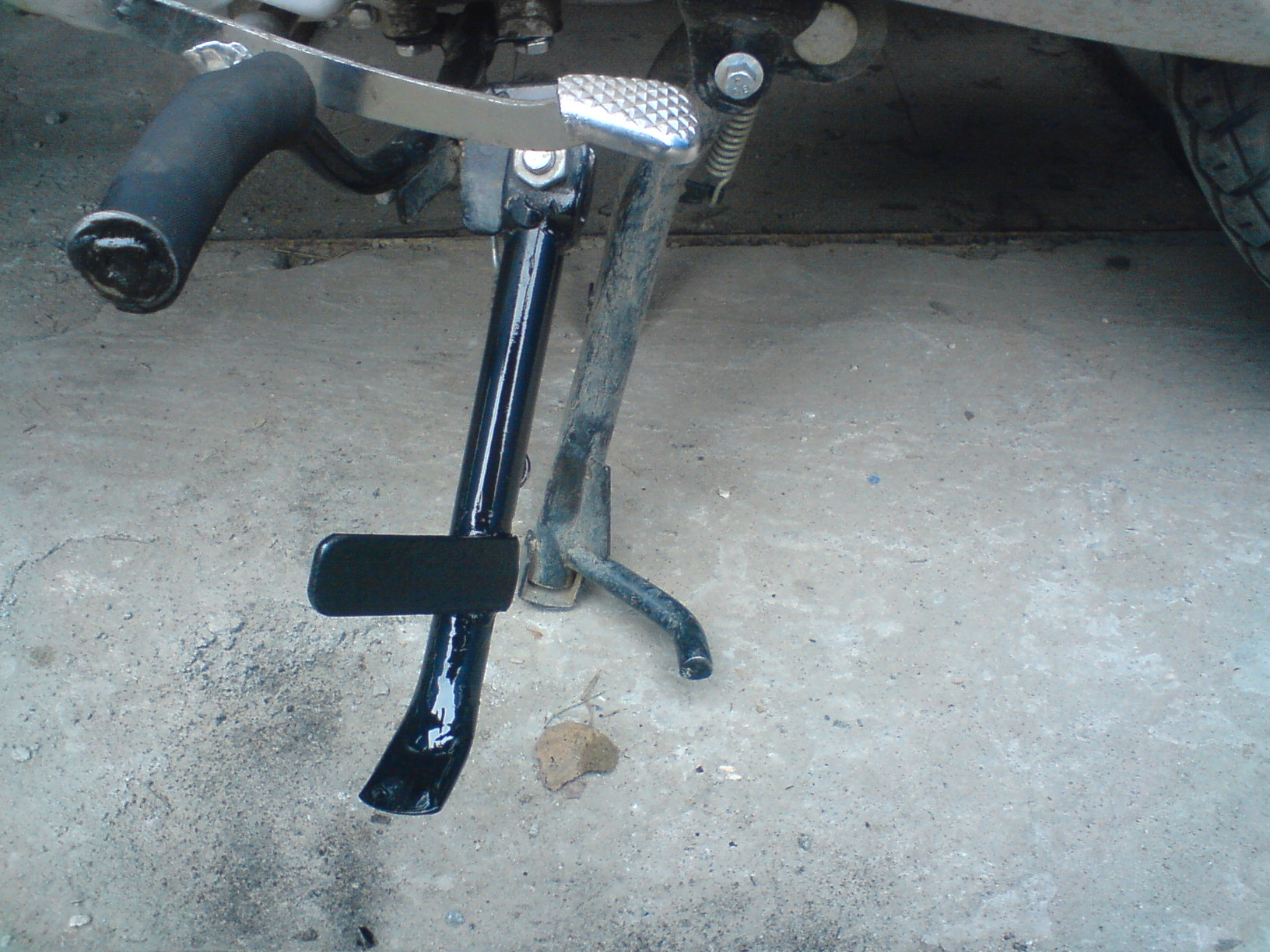

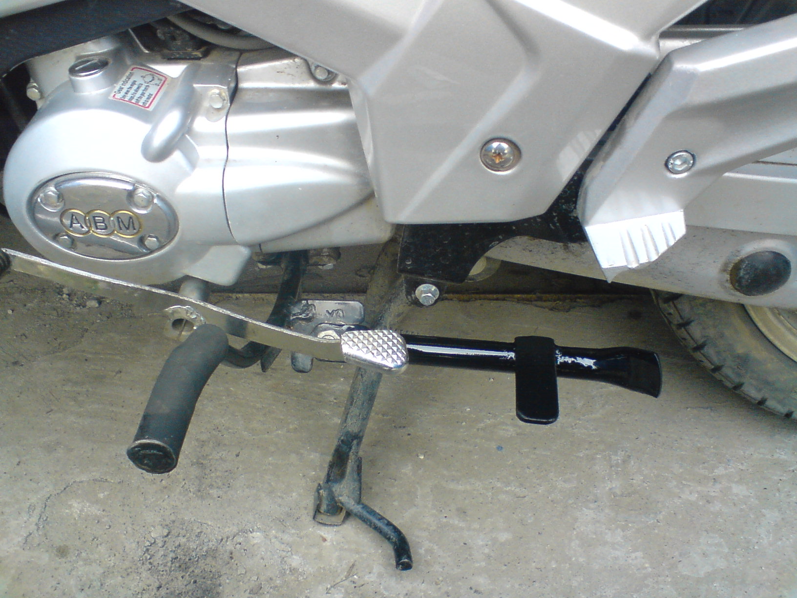

Вот модернизация боковой ножки и передних подножек. На кусок шланга который на фото, поверх позже будет натянут кусок гидравлического шланга большего диаметра. Вид канеш не очень, зато надежно. По торцам приварены шайбы на 14 дабы не слетало, если найду мотоциклетные резинки с ножек от урала или ижа, то напялю их поверх этих. На лепесток приваренный к боковой подножке (полоса 25х4), тоже наденется резинка. Хотел приварить кругляк на 12-14, но его не обвариш т.к тонкая стенка, тоже самое с трубкой, поэтому лучшим вариантом оказалась полоска.

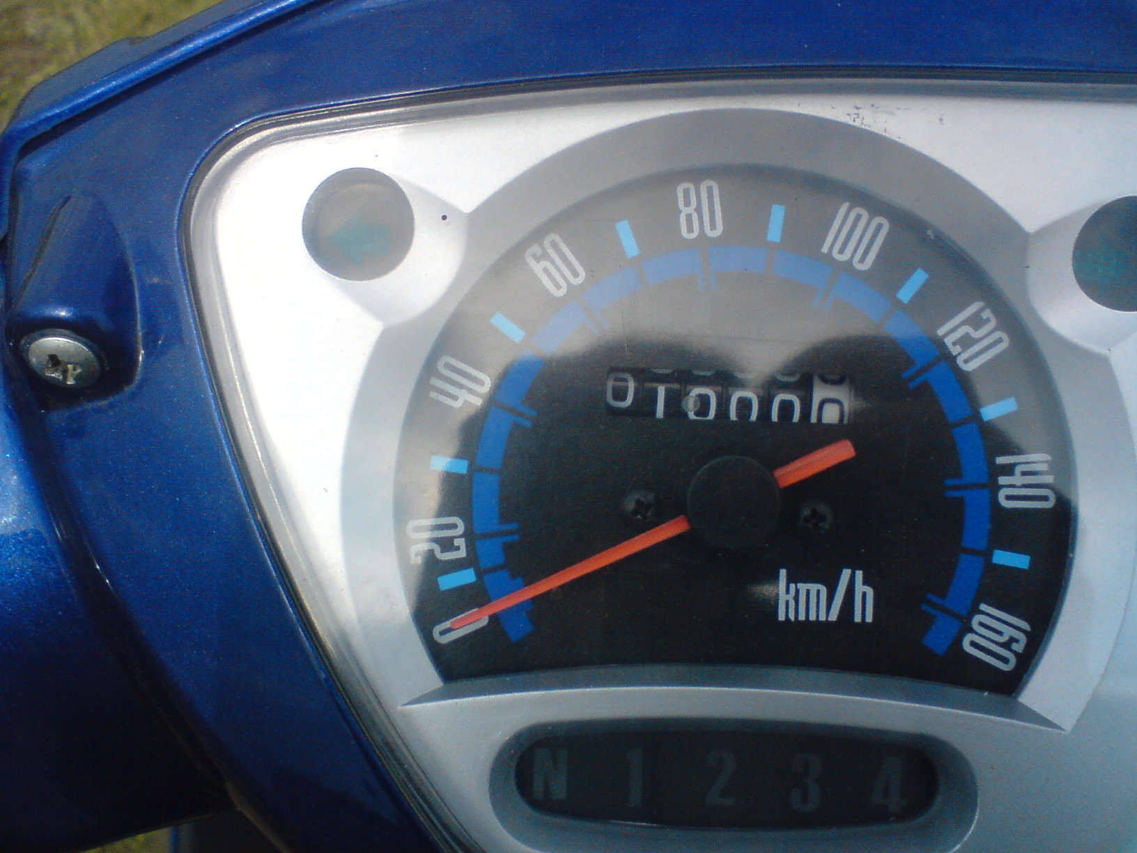

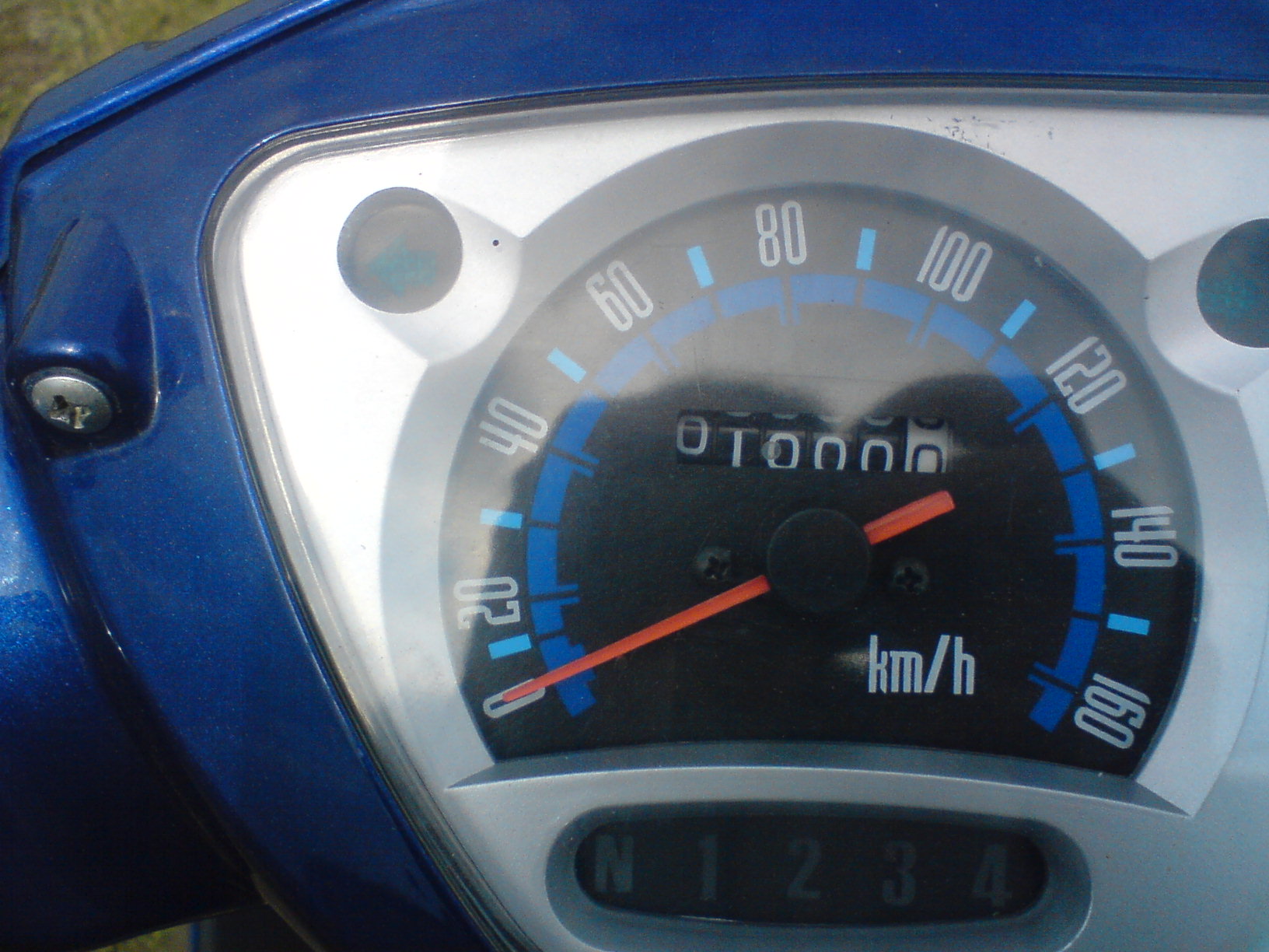

И вот свершилось *YAHOO* , новая точка отсчета теперь уже обкатки новой поршневой :001 и небольшими переделками, в новый путь до 1300км. *DRINK*
