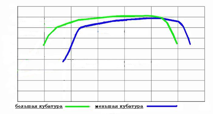

Ertil Noorison писал(а):
У меня весьма ощутимо не хватало смеси. Задыхался на средних и высоких оборотах.
меня вот это и интересует,чтоб с увеличением кубатуры больше не жрал,только столько скока стоковый карб может смеси давать,задыхаться должен так как при тех же оборотах 7500 скорость воздушного потока будет больше чем при маленькой кубатуре,коэфициент наполнения цилиндра снизится при 7500 оборотах,но он должен возрасти на маленьких оборотах,с увеличеной кубатурой и повышеной степенью сжатия должен получить больший крутяший момент на малых оборотах.большии обороты и максималка мало интересуют,хочу увеличить крутящий момент без замены распредвала на более низких оборотах как на графике.
