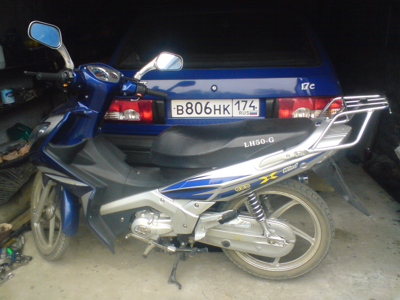

Настроил свою мопедяйку проехал пока 80км на новой поршневой полет нормальный, обкатываю потихоньку выше 40км/ч ни ни... На днях купил мапедяйке друга, чтоб в гараже не один скучал. :011 Ставил в гараж на днях мимо проходил друх со своего гаража шел. Постояв покурив он заметил, что мне катастрофический везет на все синего цвета! Я как то особо и не вникал что у меня ворота в гараж синие, мопедяйка синяя да есчо и йож синий! Вообсчем интересно вышло.
З.Ы. Тут есчо и в смайлике палатка тоже синяя!
DSC00013.JPG [ 330.53 KiB | Просмотров: 4177 ]
В больнице медсестра спрашивает врача- это тот самый качок которого скутерист сбил?
Врач отвечает- нет, это тот самый скутерист...
