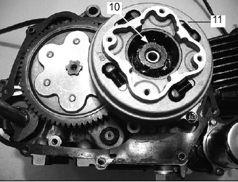

Mark_Avrelyi писал(а):
из под этой крыжечки никаких пружинок и прочего не вылетает?
Сам не лазил пока, но судя по фоткам в мануале - нет.
ЗЫ: двигло не Виндовое, Мадассовское, но т.к. это тот-же самый 139fmb, думаю у Винда внутри всё то-же самое будет.
Комментарий к файлу: Корзина сцепления со снятой крышкой

A_N_
Этой зимой, свой разбирал - всё то же самое.
А я-то думал, гадал, откуда под этой крышкой грязи столько :-D
Спасибо за схему хода масла *THUMBS UP*

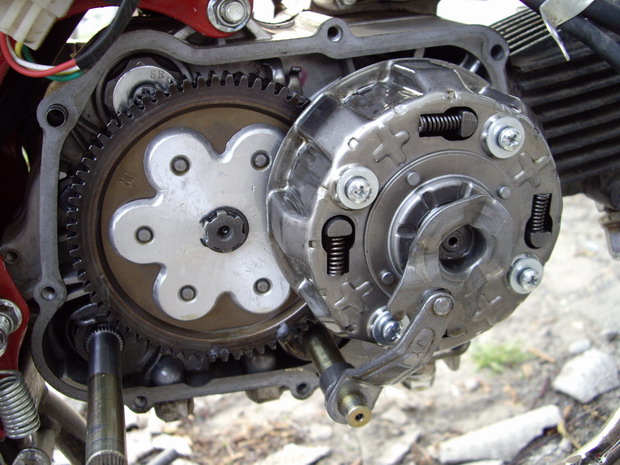

Ради разнообразия. Как это самое выглядит на дельтовском двигателе (139FMA, полуавтомат)
