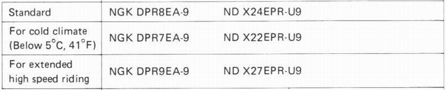

John JACK писал(а):
Fil WIND писал(а):
и какая- то NGK цифрой 6
Цифра 7 нужна же. А 6 - слишком горячая, можно для зимы оставить.
А горячая это что значит?

на горячей если хорошо отжечь то свеча и от электродов может очистится,а с холодной зимой можно и не завести.свою новой посмотрел ,все в порядке было,трудно выкрутить,пластик мешает,так не выкручивая дожила до 15ткм,вроде не требует чтоб выкручивал.по весне было пару раз провалы,но на водичку в карбе вину свалил,даже не знаю какая стоит и с каким числом,главное пашет безотказно :)

На горячей свече сильно нагревается изолятор,что приводит к калильному зажиганию!!

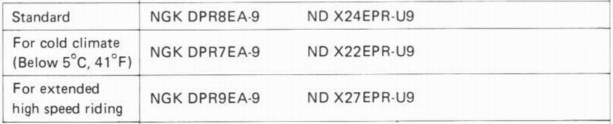

свеча подбирается по степени сжатия,по степени отжига в определенном климате,чтоб свеча нормально работала,она должна иметь определенную температуру,температура зависит от способности свечи отводить тепло,свечи с высоким калильным числом хорошо отводят тепло считаются холодными,с низким калильным числом горячии,неправильно подобранная свеча может привести к калильному зажиганию или затрудненному пуску.на мой мапед свкчи с таким калильным числом рекомендованы производителем
sveces.JPG [ 23.21 KiB | Просмотров: 4542 ]
