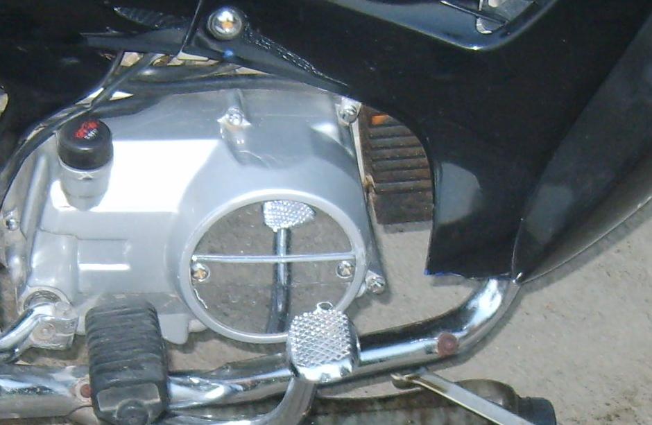

Вот не пойму! Почему у всех расстояние от воздушного фильтра до крыла нормальное,а у меня цепляет??? Вроде траверса не гнутая. Что скажете?
что то китайцы намудрили,все как у моего и крепление воздухофильтра там же и сам воздухофильтр,токо у моего крыло не такое горбатое,между крылом и фильтром ладонь проходит,зазор минимум 15мм.движок помой,а то в такой шубе легко перегреешь,у наших двигателей весь картер служит радиатором.тогда и заметишь какое место потеет и какую прокладку пора менять
dv2.JPG [ 64.16 KiB | Просмотров: 4417 ]
СообщениеДобавлено: 16 Jun 2011, 20:34
движок помой
И карбюр в непотребном виде!!!
А что у тебя со свечным колпачком???Плохо видно..

Maximal писал(а):
движок помой
Свечной колпачок в норм )
Карбюратор только снаружи грязный,внутри - как слеза младенца :001

Uragannn писал(а):
Maximal писал(а):
движок помой
движок помой
Чем его помыть? О.о

Uragannn писал(а):
Чем его помыть? О.о
Фэйри. :)
СообщениеДобавлено: 17 Jun 2011, 10:09
Научи,как можно помыть внутри(как слеза),не тронув снаружи...???? *DONT_KNOW*
Я его целиком "купаю".. :-[ :-D
СообщениеДобавлено: 17 Jun 2011, 10:28
Зарегистрирован: 23 Apr 2011, 03:46
Сообщений: 90
Откуда: Иркутск/Байкал
Скутер: Stels delta 200
Сперва тряпочкой,смоченной в бензине все протираю,а потом сжатым воздухом из компрессора все продуваю,все жиклеры) :-P
СообщениеДобавлено: 17 Jun 2011, 10:35
Это хреновая промывка..!!! :-x :)
Каналы таким образом от "налёта" не очистить...!!!
1 Сначала надо помыть карб бензином и кисточкой снаружи (не разбирая)!!
2 Разобрать, выкрутить все жиклеры,выкрутить регулировочные винты(запомнив их положение,выкрученные обороты)снять все резиновые части(сальники,прокладки)!!!
3 Налить в посуду растворитель и опустить туда карб целиком!Можно(нужно) шприцом с растворителем промыть все каналы,жиклёры!!
4 Продуть все каналы и жиклёры компрессором(насосом)!!!
5 Собрать карб в обратной последовательности!!!
После всего этого можно сказать:"Я промыл *OK* карбюратор!!" :)
