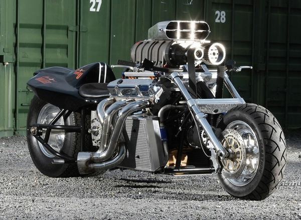

Вот оно истинное щастье мопедиста! :003
superbike.jpg [ 68.55 KiB | Просмотров: 4660 ]
