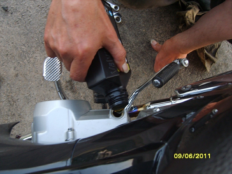

pauls посмотрел на фотку и вспомнил, что позавчера менял масло на MOTUL(синтетика), первый раз его залил, вроде как хорошое всетаки фирма с фирменным душком :) ! Но цена конечно кусается!
мотульную синтетику в высокообортистый мапед лью,китайчика дешевой минералкой кормлю,уже начал забывать,1 раз менял до 300км,второй около 1000,3 раз 5000,4 раз 10000,и сейчас на 16000 заменил :)
Дык, уже ж писали, что определение "хорошее" и совместимость с двигателем, у которого сцепление плавает в масле - понятие весьма относительное. Двигатель рассчитан на полусинтетику вполне определенных свойств и погоня за повышенными смазывающими качествами за счет присадок в автомобильных маслах может легко привести к плохой работе дисков сцепления. Собственно, существующие мотоциклетне специализированные масла тем и отличаются от автомобильных, что в их составе учитывается работа вот этого именно узла.
