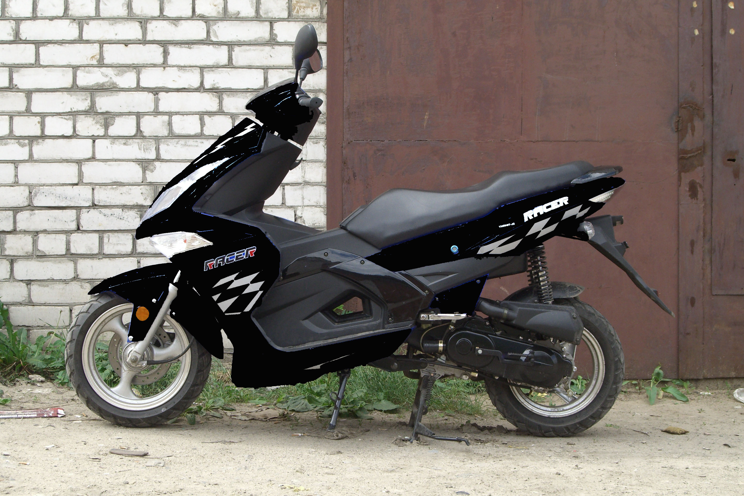

Вот таким примерно будет скут после покраски черным.Краска скорее всего будет скалываться если не производить перед покраской обработку и нанесение грунта,но есть и преимущество можно вернуть старый цвет с помощью скипидара.Как скутер теперь едет и разгоняется с обычным вариатором по сравнению с 72сс?

у китайского мультивара нет никаких ведомых шкивов... поэтому только ведущий. скут теперь походу самый быстрый... разгоняется все таки почему то примерно так же как и 72сс челленджер... выбесило это меня это уже... ЧТО в них не так, что я никак их уделать не могу? по максималке может на пару км выигрываю, а так практически то же самое... но блин то 72сс, а то 90... в чем причина? надоело уже мне это... з.ы. на последнем рисунке цвет не такой... это прям просто черный, а у меня блестящий мягкий... покрасилось кстати неплохо :) щас будет время и докуплю еще 2 баллончика краски и баллончик лака. отшлифуем косяки и покроем еще на пару слоев краской, потом лаком
