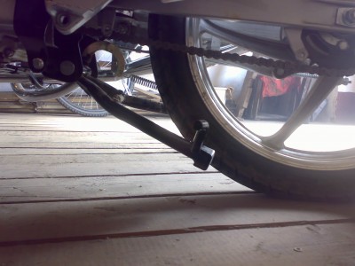

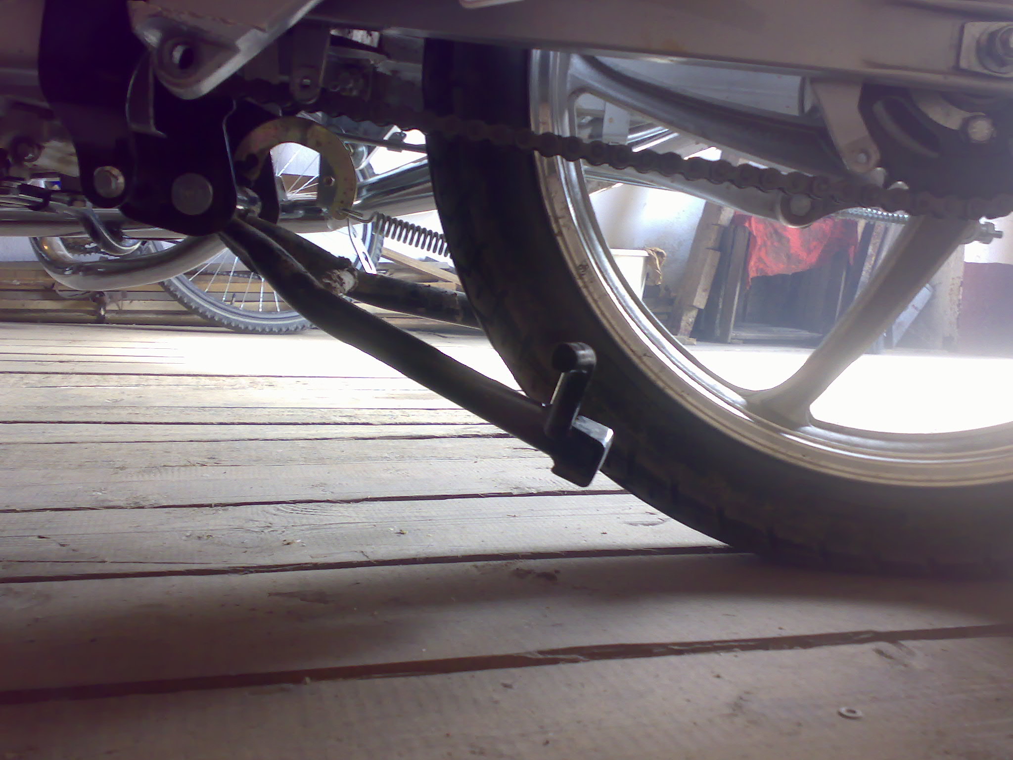

Ребят вчера пошел в гараж поставил на центральную подножку и почемуто эта самая подножка проскачила дальше вперед и не держит колеса на вису, теперь почему-то он стоит на 2 колесах и самой подножки!Я подозреваю что я посеял где-то -заплчпасть которая удерживает централку по середине!Да к тому когда поставил ее в сложенное положения она болталась около земли что уменьшала дорожный просвет!
Подозреваю что там должна быть резинка которая удерживает центральную подножку!Не так ли?

mirotvorec
не парься особо, у меня подножка вообще не достает до пола на 3-4см :-D
на сезон вообще её убираю нафиг (падал уже из-за неё) ставлю только при ремонте и подкладываю доску... *JOKINGLY*

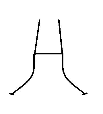

mirotvorec писал(а):
за 5 лет не раз пришлось посидеть на мапедке стоящей на центральной подножке,вот у нее ножки и разьехлись,тоже до пола не доставали,ножки вместе подтянул,все нормально стало
Можно по подробней?Я так понял разъехались это уже когда сварка не держит?
сварка держала,только мягкий китайский металл изгибается :) деревянной кувалдой по ногам постучал,вернулись без проблем на место ноги,но если сидеть это не надолго,опять прогнуться,второй раз может не получится отгибать,просто отломаются :)
